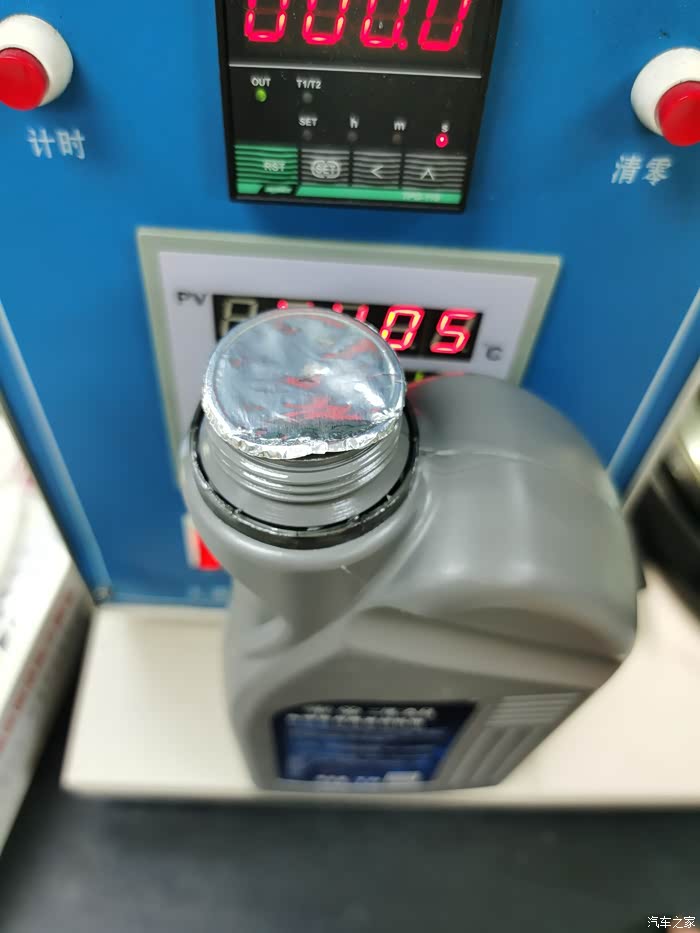

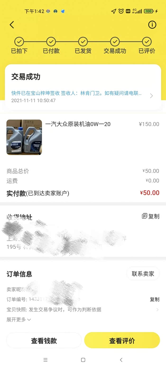

大众蓝油,带色的油也有假货了,这是目前测到的第一个假货vw508蓝油,CCS 29000,来自海鲜市场,很便宜6升250,大家一定不要贪便宜吃大亏!
样品由论坛车友“xujuanyong”提供,检测只对样品负责。

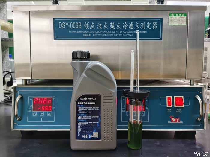

绿色的大众蓝油

购买订单截图

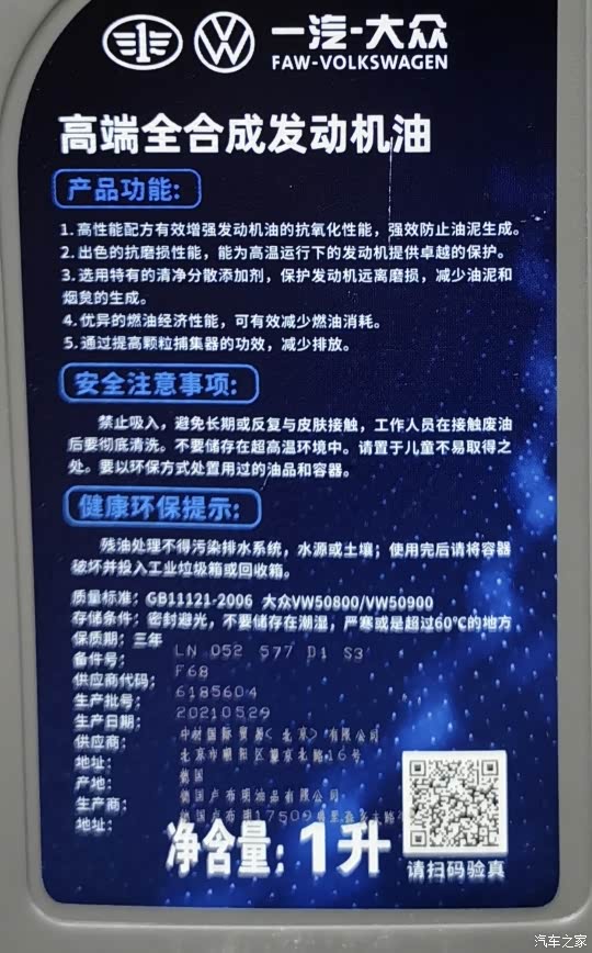

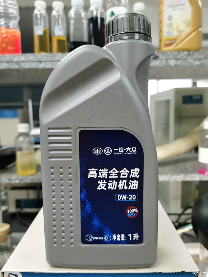

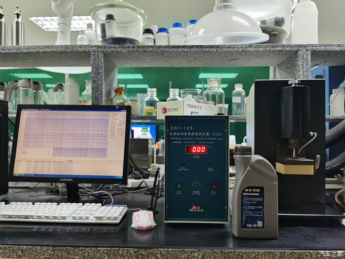

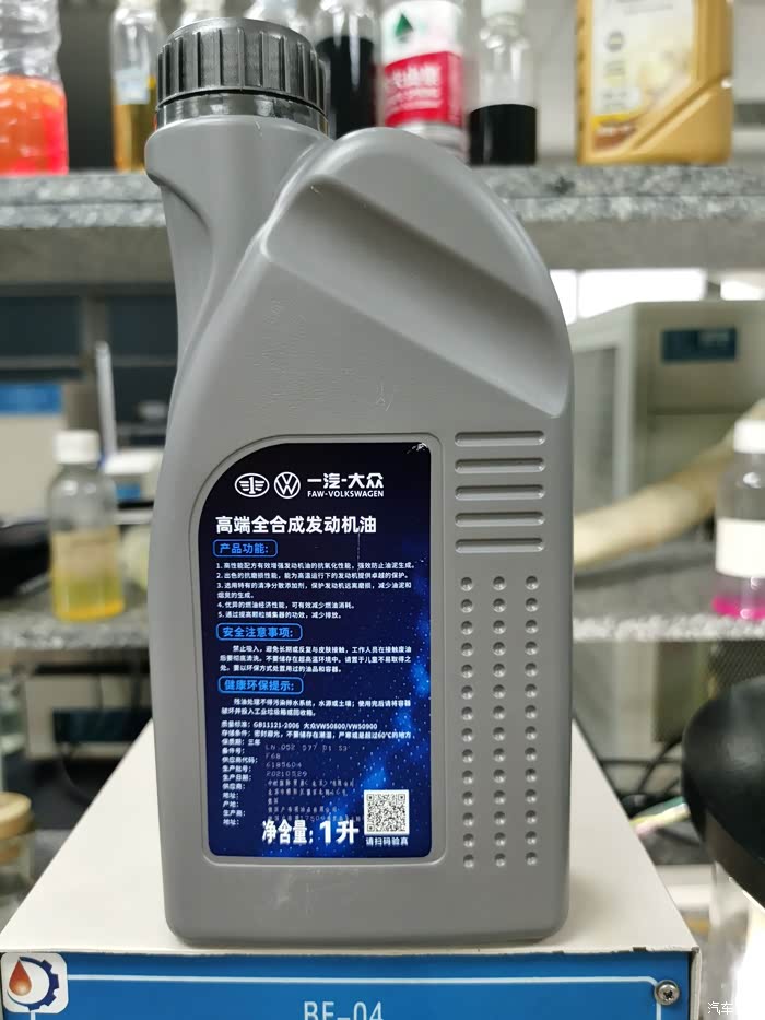

假货一汽大众高端全合成0w-20实测数据

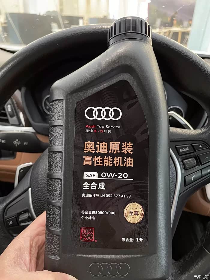

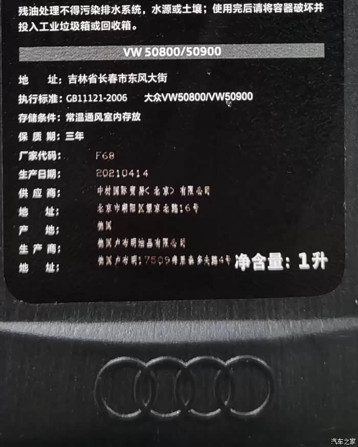

德国卢布明产的这款油跟奥迪原厂至尊版是一模一样的,(国内很多4S店的德联产不清楚是否一样),我们来对比一下。
一汽大众高端全合成跟这款奥迪高性能是一样的配方,实测数据非常接近
同是德国卢布明产

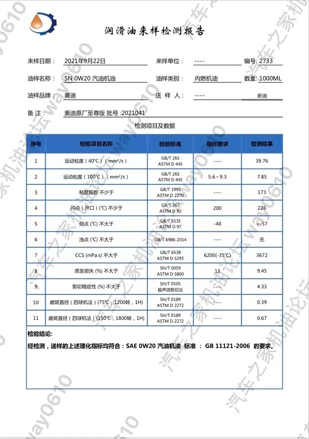

奥迪原厂至尊0W-20实测数据

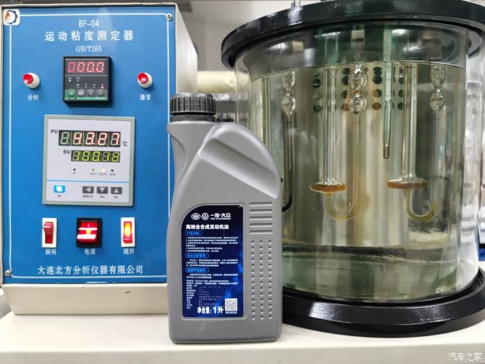

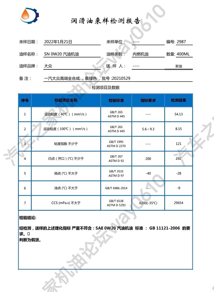

1.100度运动粘度,假货8.15,真货7.85。假机油测到过无数个,粘度基本上都在13、14、15左右,是高粘度矿物油或者其他类型的油冒充的,而粘度这么低且在20范围内的这是第一次遇到,点个赞
2.40度运动粘度,假货54.13,真货39.76。低粘度机油40度运动粘度也是更低的,假货在这里露出了尾巴,20粘度机油的40度运动粘度都在50以下。
3.粘度指数,假货只有121,真货173。但凡真油,粘度指数不可能这么低,一些基础油的粘指都比他高

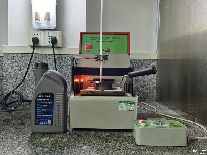

4.闪点,假货232,很高,根据粘度指数判断这款油可能是直接使用了粘度8/9左右的基础油,没有添加粘指剂。
5.倾点,假货-28,非常高,真货<-57。

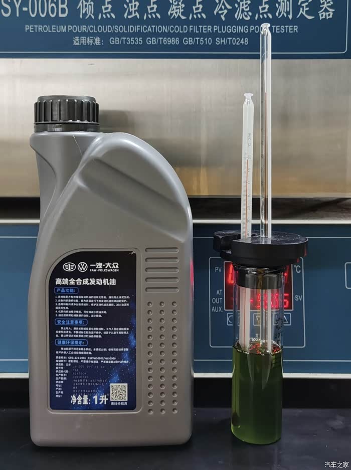

6.浊点,假货-9摄氏度,真货无。真货采用高含量PAO基础油,冰箱冷冻不会混浊。假货在零下9摄氏度就混浊了,冰箱就可以判断真假。
7.低温动力粘度CCS,假货29654,假货无论前面的指标做的多好,CCS肯定会露馅,因为把CCS做到合格成本会非常高,就失去了作假的意义。
另外不能把假机油当普通矿物油使用,因为假机油的添加剂含量也是很低的,抗磨添加剂元素硫磷,清净分散剂元素钙镁含量都不达标,长期使用会导致过度磨损和产生油泥。
!2.40度运动粘度,假货54.13,真货39.76。低粘度机油40度运动粘度也是更低的,假货在这里露出了尾巴,20粘度机油的40度运动粘度都在50以下。
。4.闪点,假货232,很高,根据粘度指数判断这款油可能是直接使用了粘度8/9左右的基础油,没有添加粘指剂。

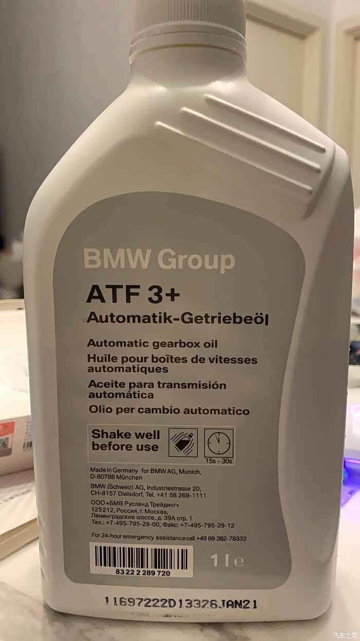

精仿宝马原厂ATF3+
