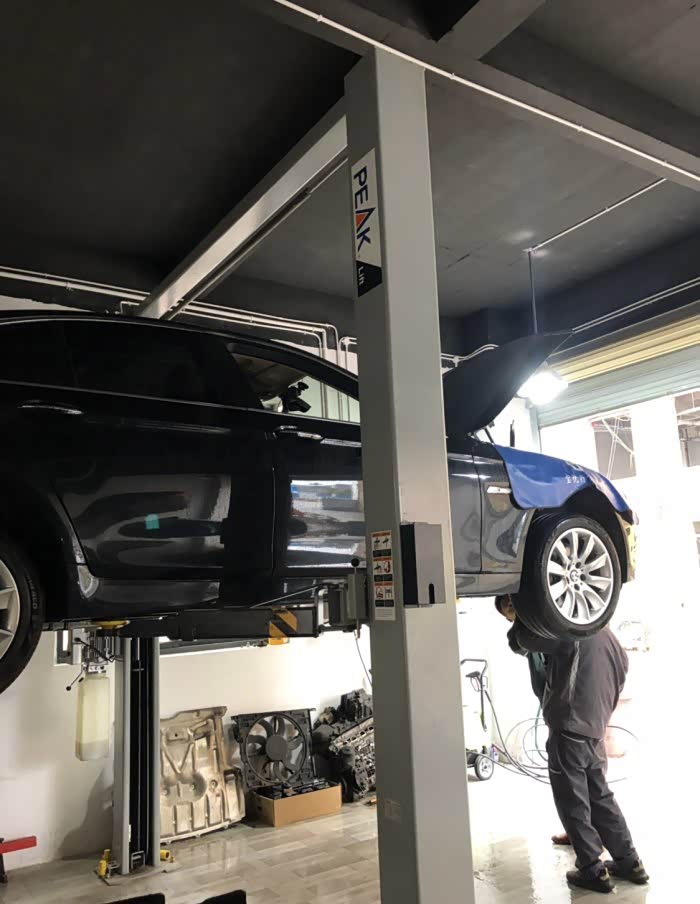

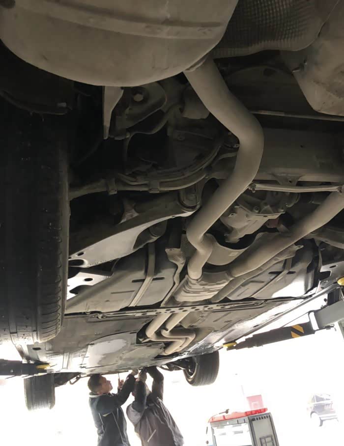

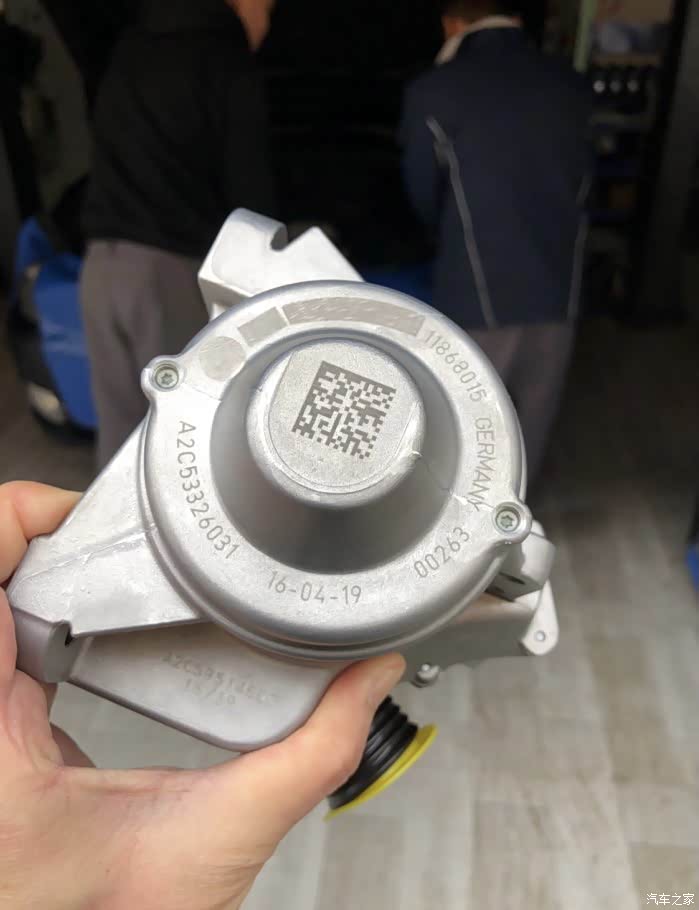

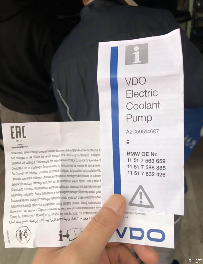

到了专修店,检查确定了水泵问题。心存侥幸地想希望是插头松动氧化,抬车拆护板,看到水泵泵体有少许渗漏迹象,插头没问题。只能换了。
这电子水泵,优点是工作可由电脑控制,热效率更精确。对发动机保护和节能更到位。这缺点是不如传统皮带的耐用。故障是说来就来没征兆。车这玩意,电子件多了复杂了,故障点也就多。出门罢工的概率自然增大了。
换水泵,防冻液也就都流出了。

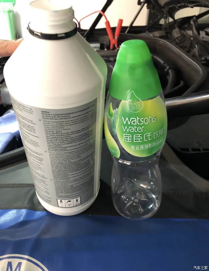

宝马防冻液,需一比一兑水,才可达到最低冰点和性能。兑什么水,说明书没写,自然是用蒸馏水或纯净水为好。你要不主动说,4s店和绝大多专修店必定给你用自来水。至于水碱和腐蚀性造成水箱或密封件损坏那就是以后自己的事了。
跑去屈臣氏买了几个绿瓶,买不到的话可以去超市找娃哈哈纯净水。

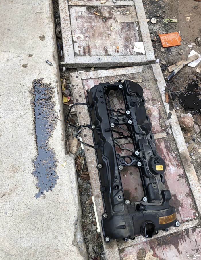

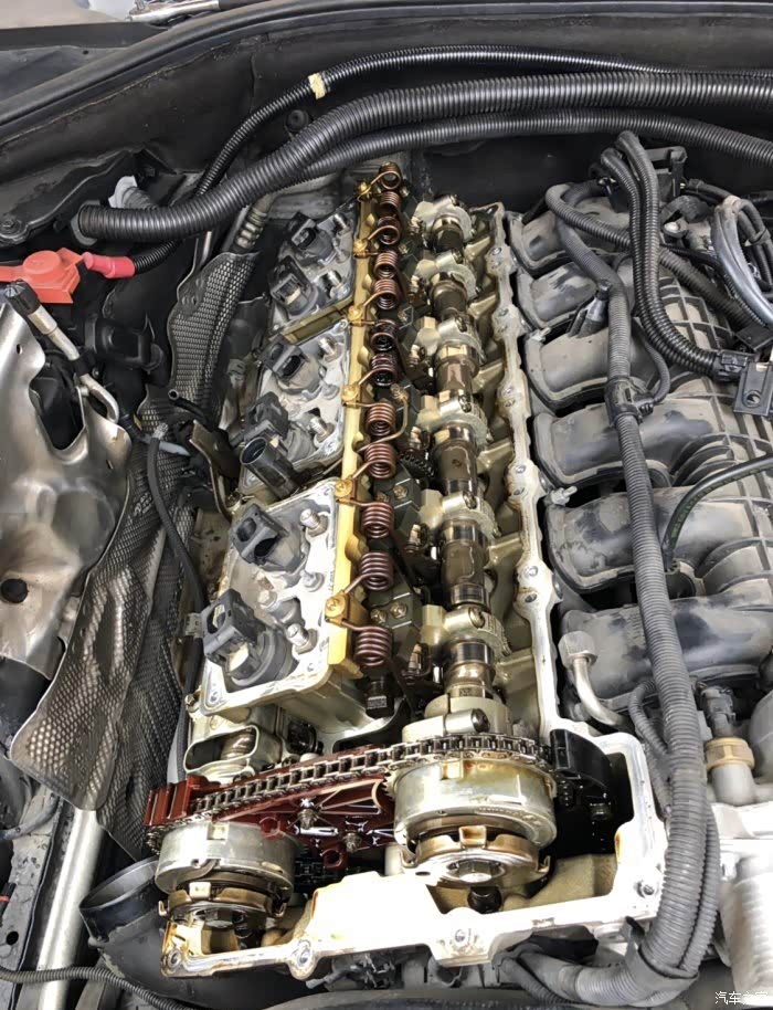

既然弄,就一并把气门室盖换了,渗油两年了,渗出来的机油直接流到排气管上烫出烟子臭的很,几年市里不敢用外循环了。不知咋愣是把这重要的部件设计成了易损件?设计工作温度高,塑料盖子没几年就变形。。全车车体都用了铝合金,这看不到的位置倒糊弄了。
更换,检查,排气,收工!打算跑段时间过些日子再去检查一下。
