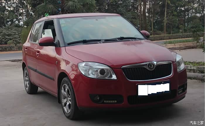

 老战友晶锐迄今已经为我家服务了6年多,在这6年的时间里,我跑了大概8万公里,LD跑到12.3万多公里。考虑到喜欢自驾游,晶锐和高六的载物空间确实不行,LD对晶锐制动效果没啥好感,就把晶锐出手了。作价让给了他人,老晶其实这么多年表现一直都还不错,市区代步妥妥的,至少我对它是满意的,女人天生对车、对驾驶要迟钝一点,无碍。在能力范围内,换车就提上议事日程。前些日子把晶锐过户了,临别前留念一张

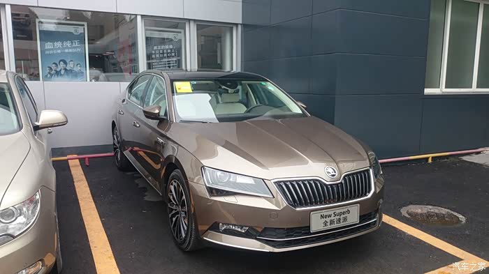

古堡褐,初看有点老气,不过也有优点,你看没看出来这车没洗?

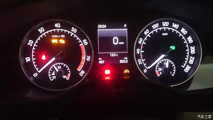

仪表还是一贯的大众风格,不过没有老款的双炮筒设计。中间的彩色仪表效果,不错,不过能切换的菜单不多。

夜间的仪表。不过开启示宽灯,仪表没有背光,也没有背光亮度调节了。囧~~~~

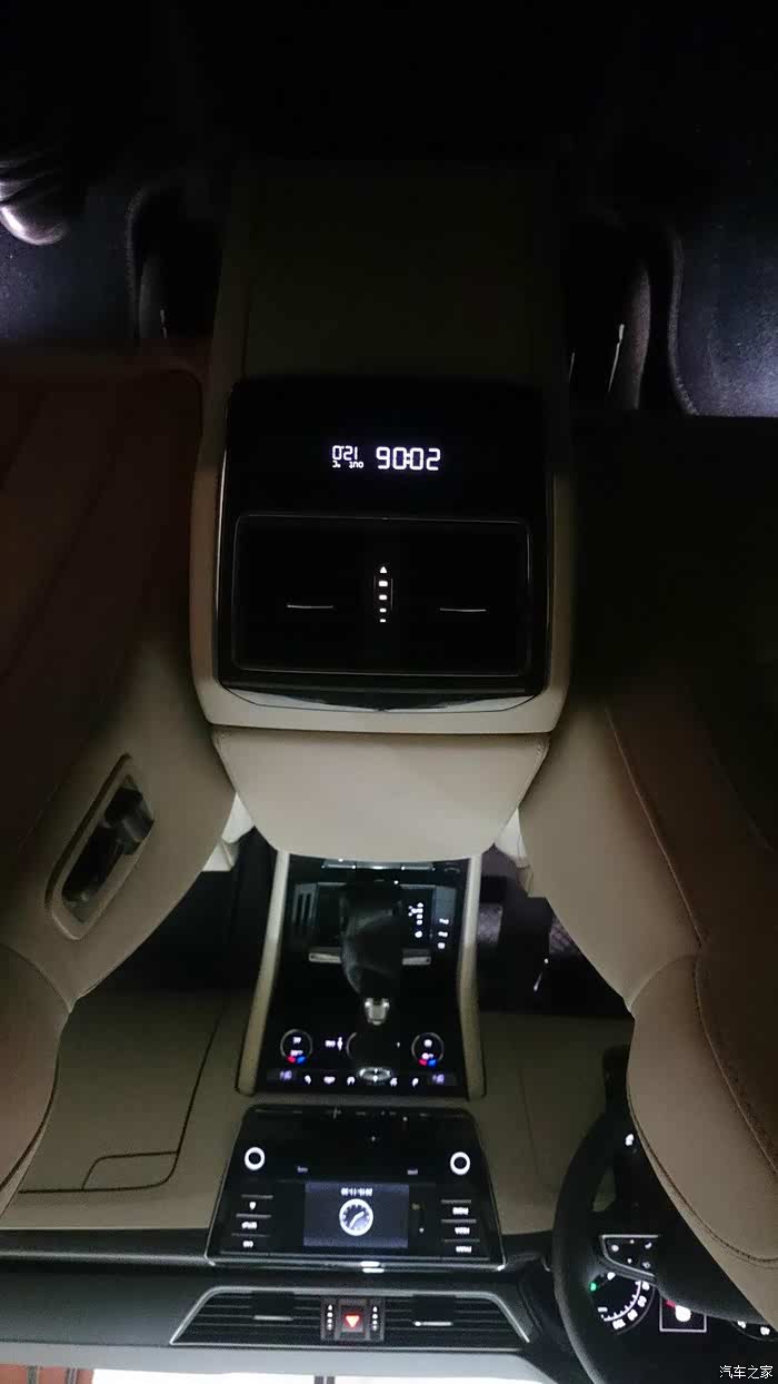

后排有时间和室外温度显示。
小公举的王座

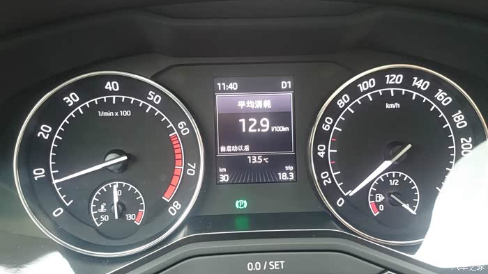

油耗:开了不到600公里,第一箱油还没有完,综合油耗8个。如果纯市区的话,估计8个以上9个多。1.4T手动的车型能控制在7.5个上下。
