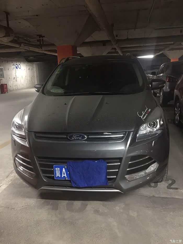

新车一年半,9400公里,基本上没怎么开。虽然我也认为这样开的少的车,用全合成后,可以一年一保,但在保修期内还是听4S的,省麻烦,半年。
这不该三保了,空滤,空调滤自己换。2015款顶配。机油机滤是在4S买的保养套餐。

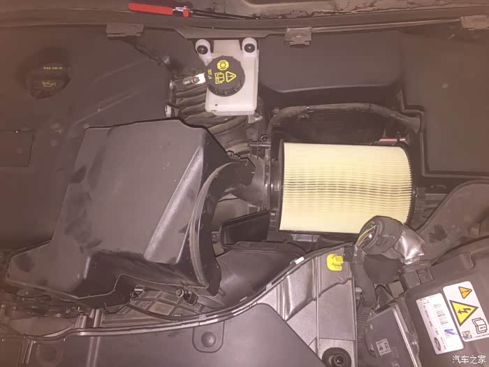

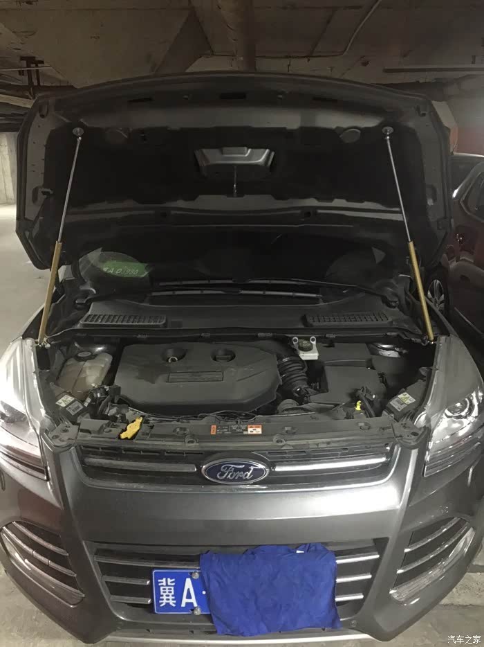

打开,自己换的撑杆。

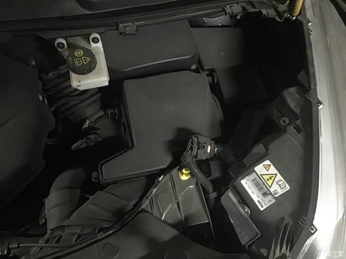

空滤位置。四个螺丝,注意不要拧过头掉了。
打开,看到旧芯。

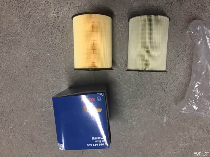

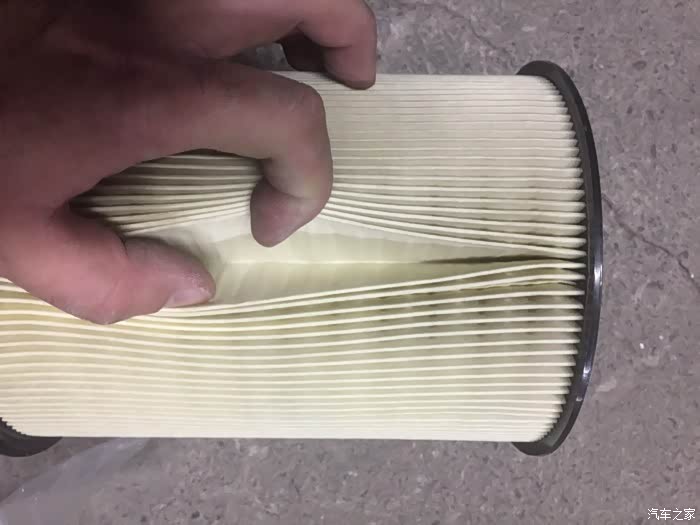

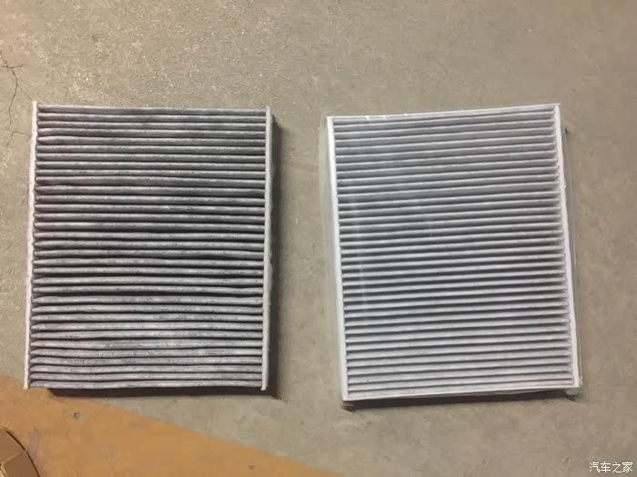

左边新的,博世。右边旧的,马勒。7号套筒。
旧的不是太脏。才半年,不过国际庄是霾都,还是换了吧。

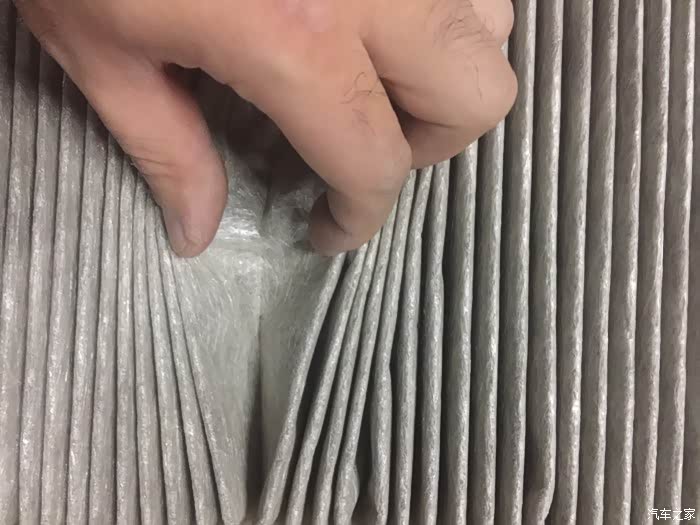

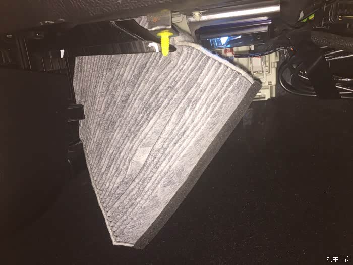

空调滤位置很别扭。
旧的转体拿出来。

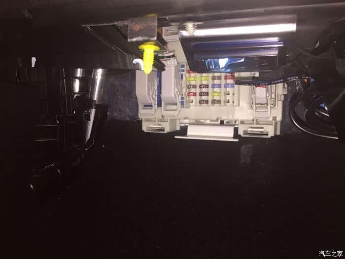

左边旧的,马勒。右边新的,air X
旧的也不是太脏,空调滤芯不好换,要团着拿出来,团着放进去,但是不要团太狠,你懂的。
