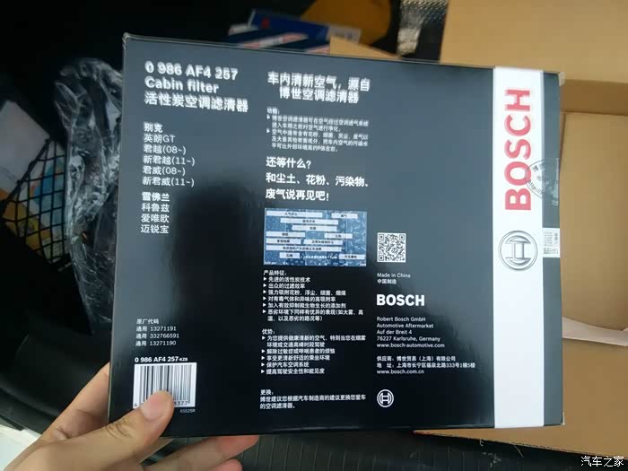

博世,听说是一线品牌..有保证
背面有车型说明,别克很多车是通用的

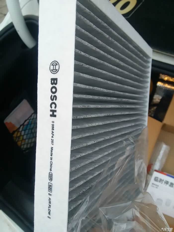

带炭粒除味,

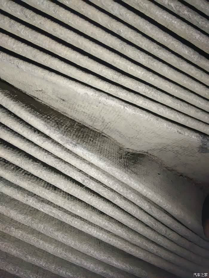

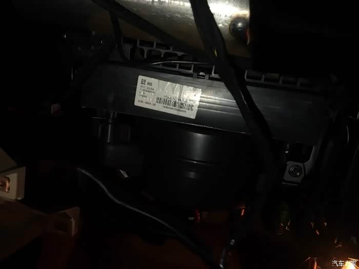

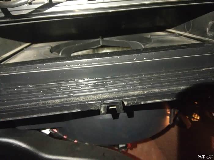

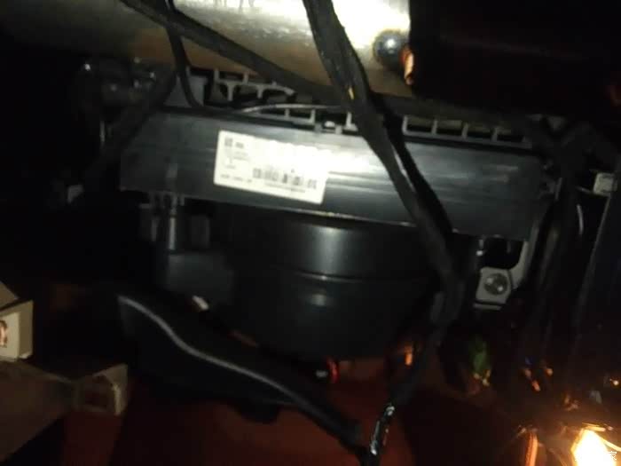

从手套箱拆下后,已经把空滤拿掉了一面好后的灰尘,可惜擦不到

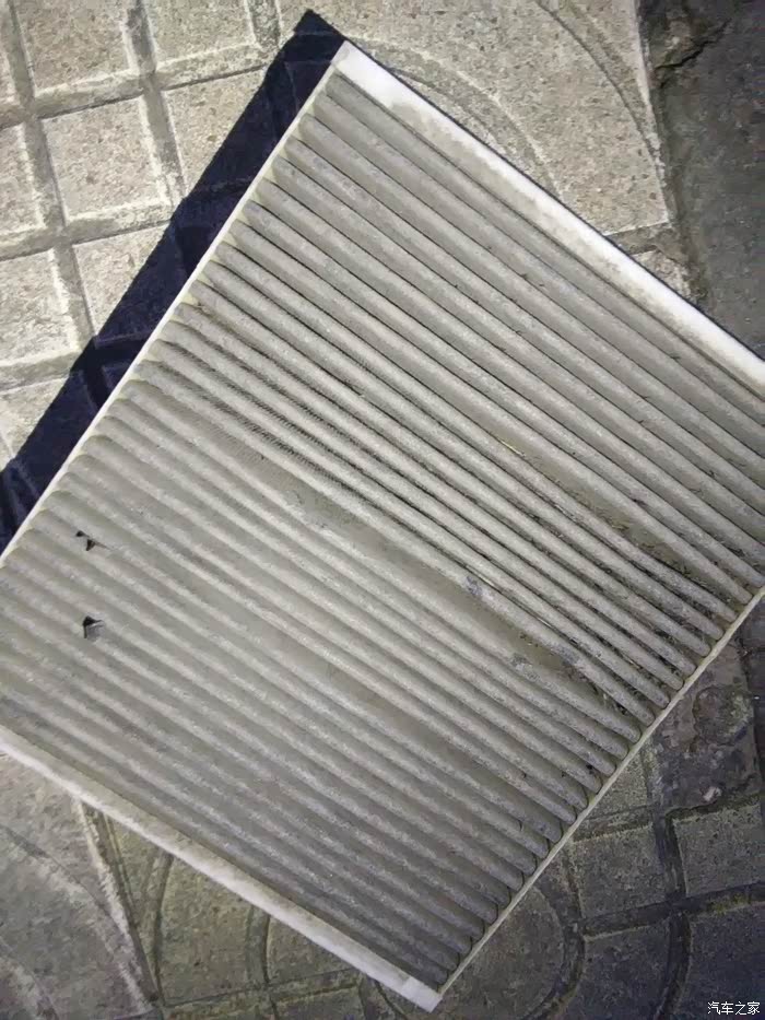

旧的空滤,真的是很脏很脏,基本已经堵死了,往地上摔了一下,一尘灰掉出来,车子才两万公里啊!
旧的滤芯,和新的拿在手上对比了一下,重了2倍,估计和灰尘有关,不知道原厂是什么品牌,没注意看,太脏,拆下就扨掉了

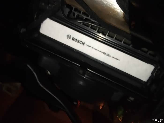

新的装入
盖上,拆的时候上面有个卡子,需要用一字螺丝刀撬一下就出来了

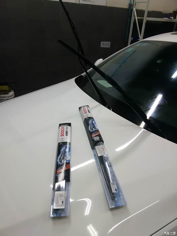

洗车后换雨刮片,同样博世
用喷水器试试雨刮片好不好使
干净,效果不错,不过这是刚洗车后的效果,等下雨了在试试实际效果。店家还送了一瓶雨刮精。
