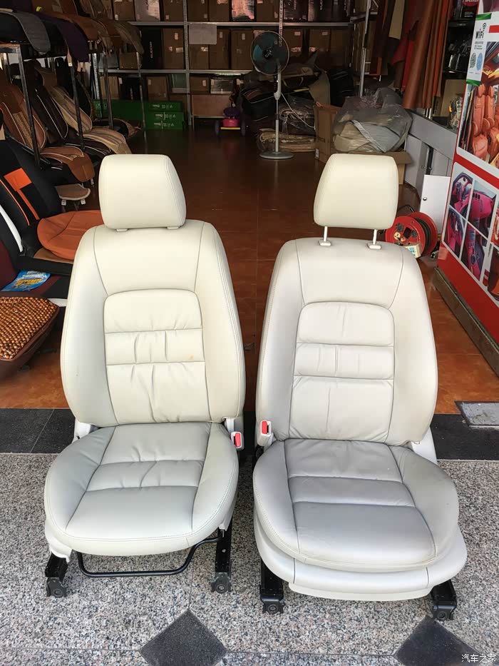

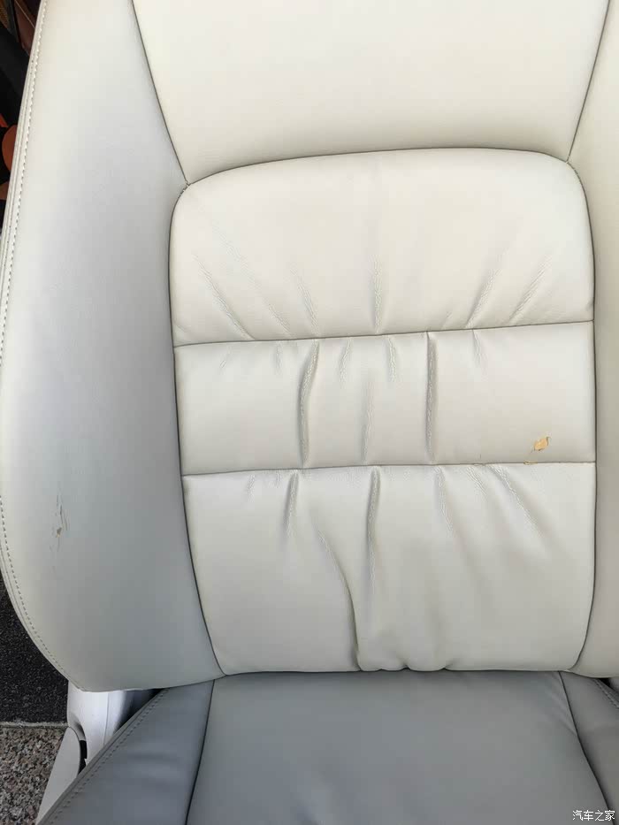

给他哥俩来张毕业照,看副驾驶确实开始老化了。

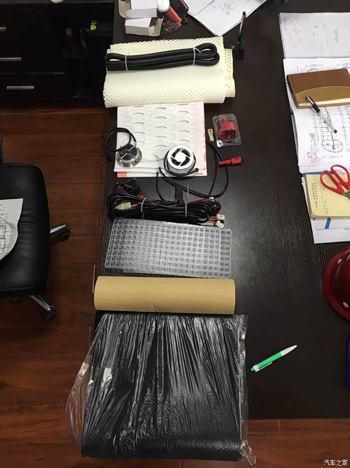

这是座椅通风加热的全部配件。

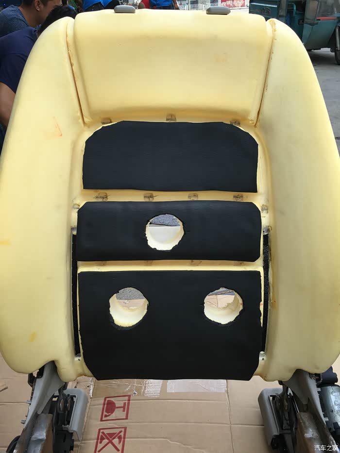

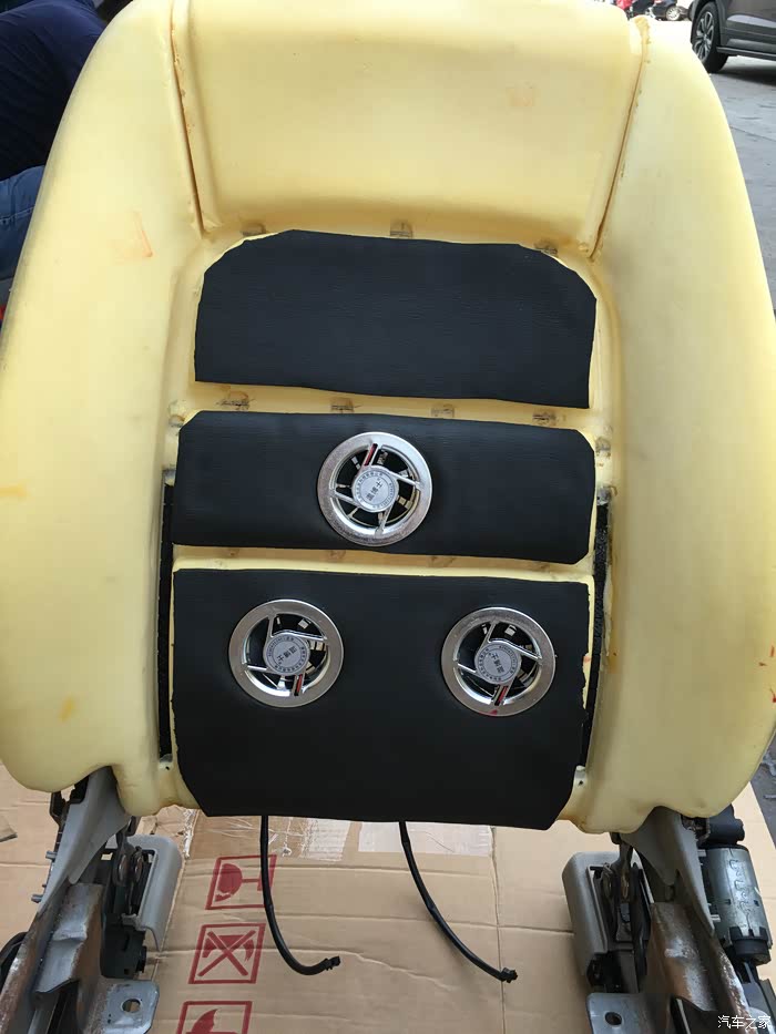

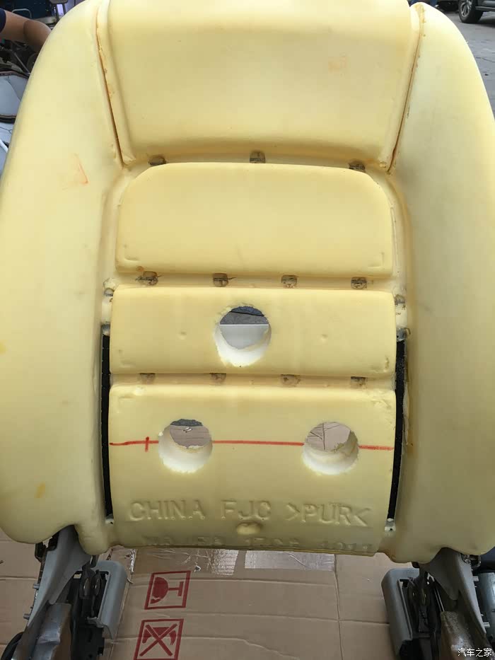

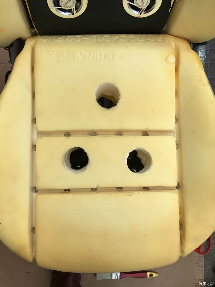

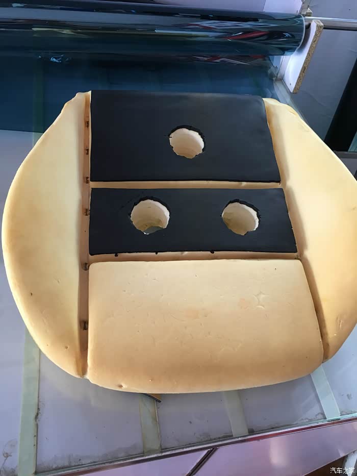

第一步,打孔。靠背3个,座椅3个,其实我是买了7个风扇,座椅是安装4个的,我害怕走形厉害座椅只安装了3个,其实4个也无妨。
第二步,贴隔音棉。

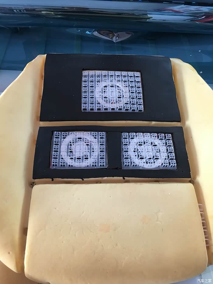

第三步,座椅掏方孔,为了安装支撑板。座椅方孔内贴隔音棉。

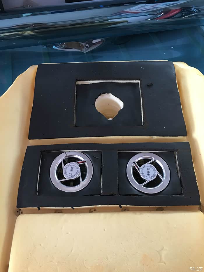

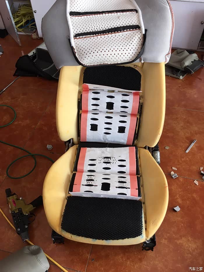

第四步,安装风扇。
第五步,座椅安装支撑板。

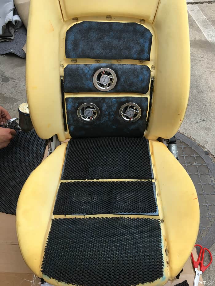

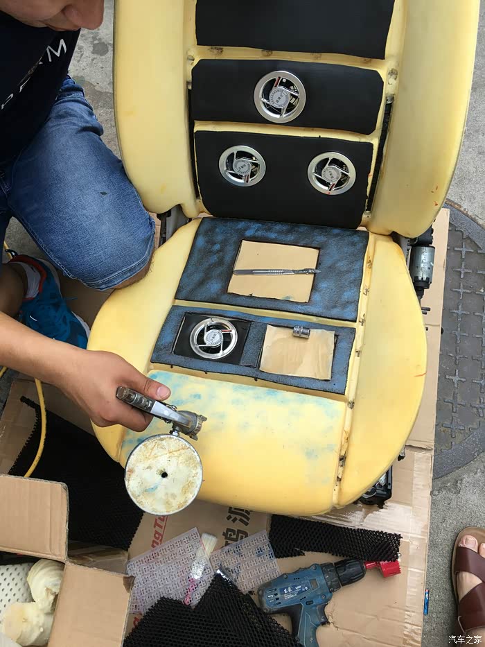

第六步,隔音棉处喷胶,粘贴3D支撑海绵。

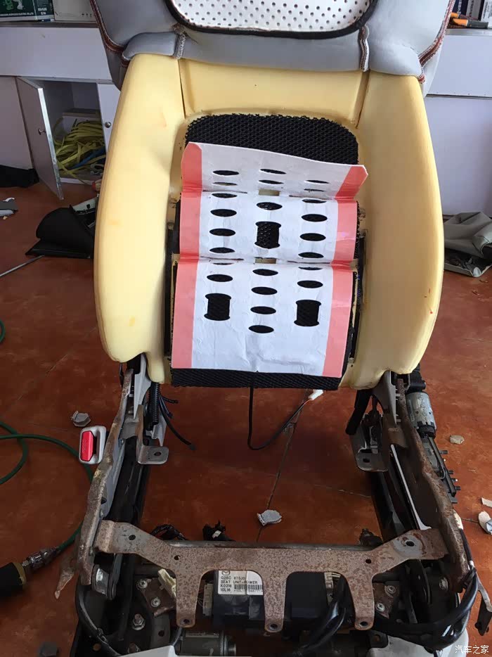

第七步,靠背安装导风管,忘记拍照片。
第八步,座椅加热片安装,并安装真皮。
第八步,座椅加热片安装,并安装真皮。

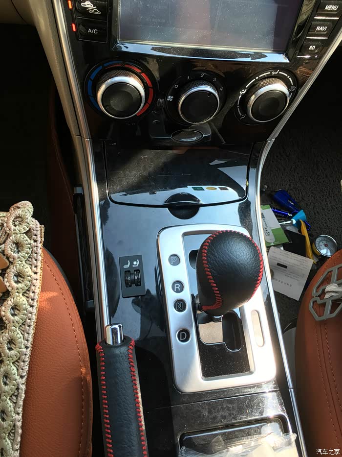

第九步,通风加热开关开孔,接线、调试。

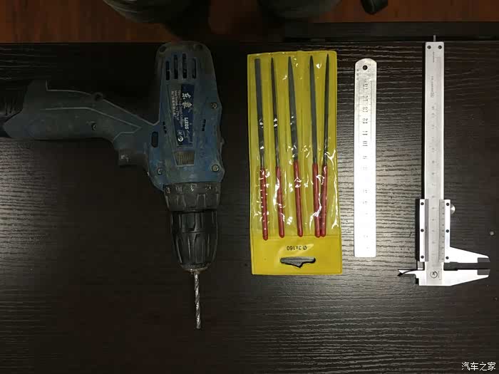

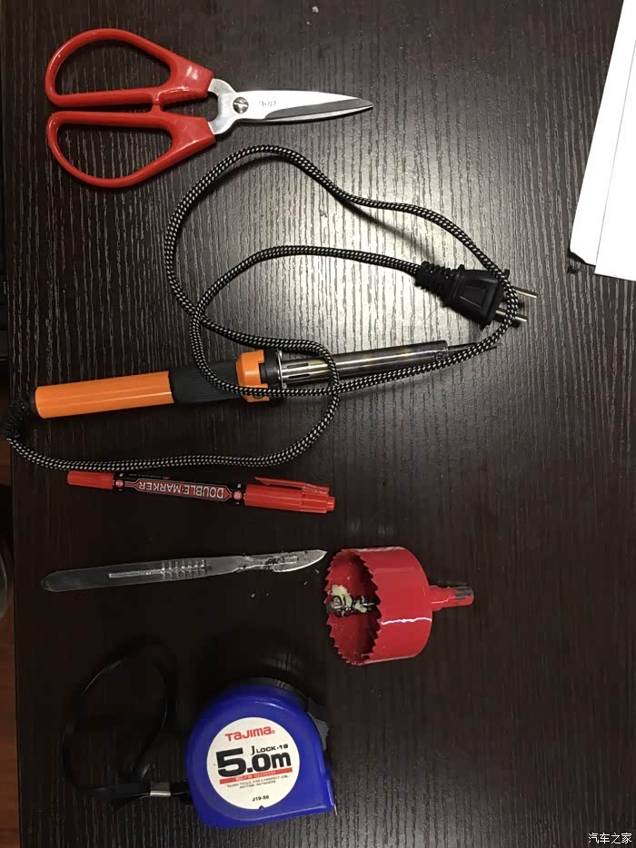

面板开孔所用到的工具。
这是其他过程需要的工具。

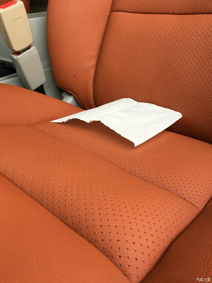

看到了吗,纸飘起来了。使用后的感觉就一个字:爽;两个字:超爽;三个字:非常爽。
