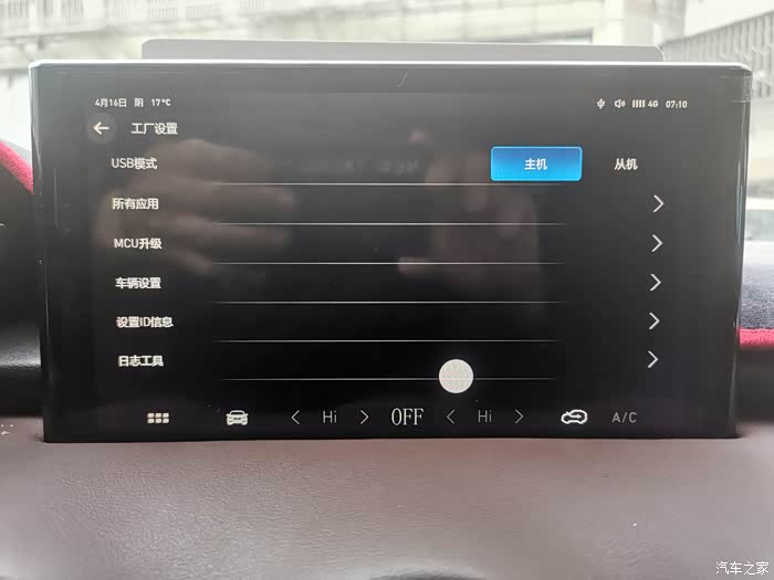

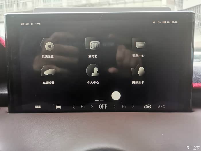

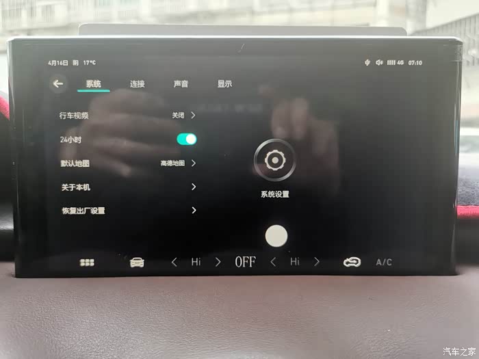

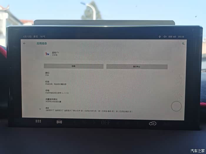

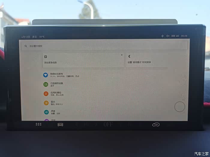

方法一 点设置,多次点击 系统设置 图标 进入后台。

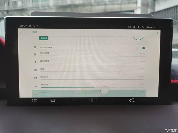

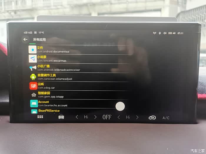

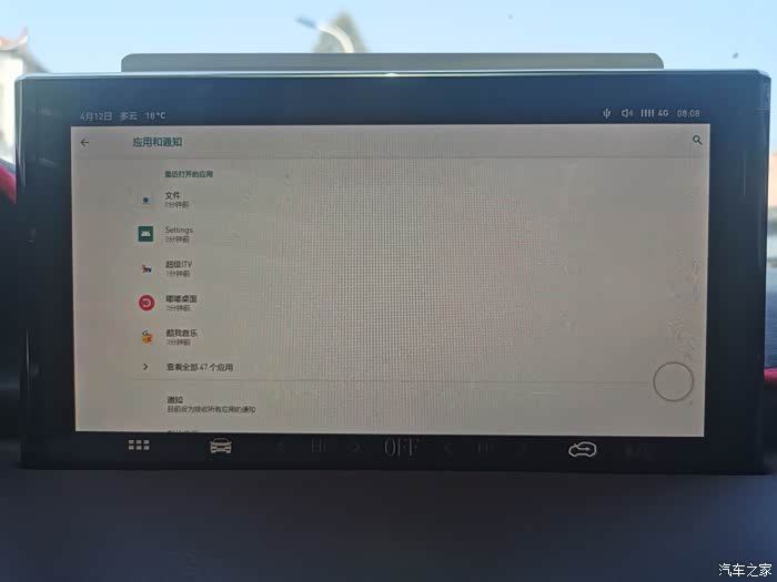

点击 所有应用 找到 文件 显示储存选择优盘。

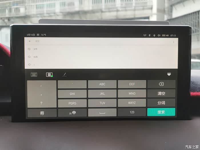

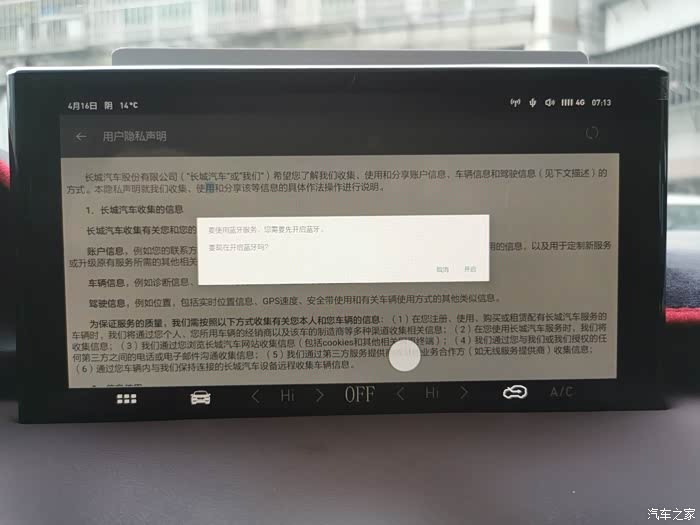

方法二 如果没有上述菜单的用方法二

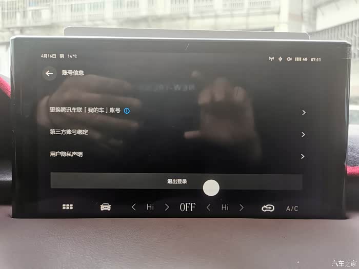

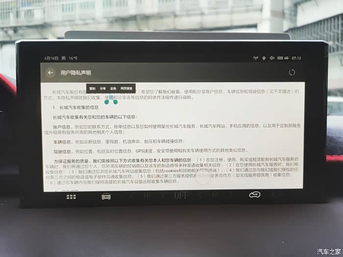

进入 个人中心 通过长按文字选择 分享 进入后台。
右上角输入 文件 搜索出显示储存选择优盘。
方法三 从腾讯王卡进入后台,同方法二差不多

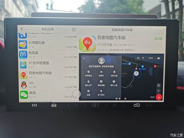

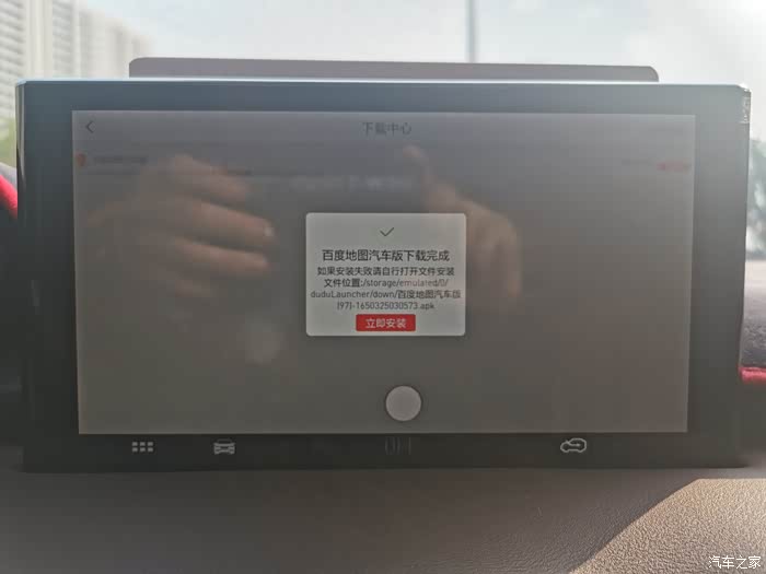

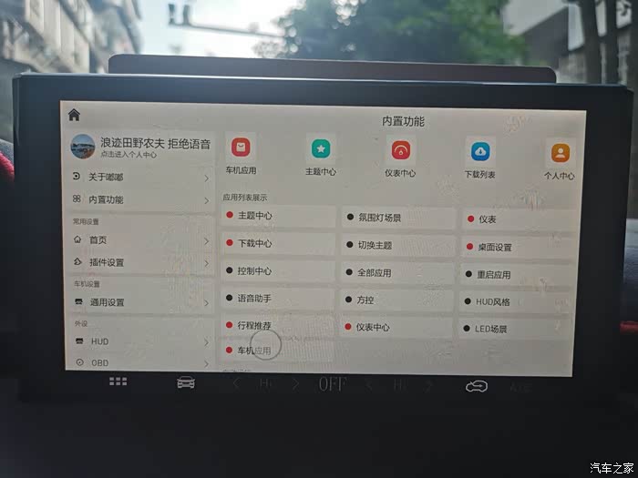

方法五 从嘟嘟桌面 应用商店里安装。
方法六 用ADB方法安装。方法多的是。

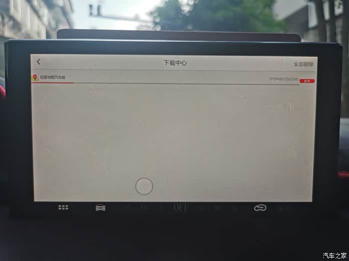

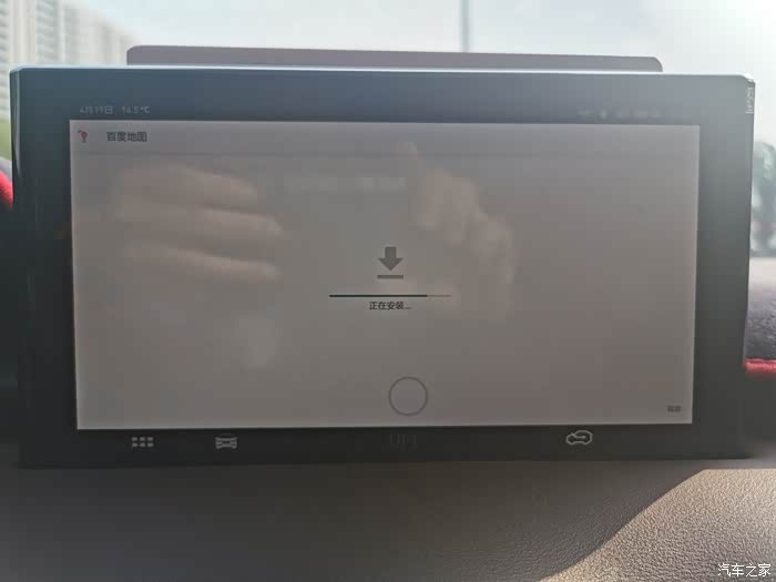

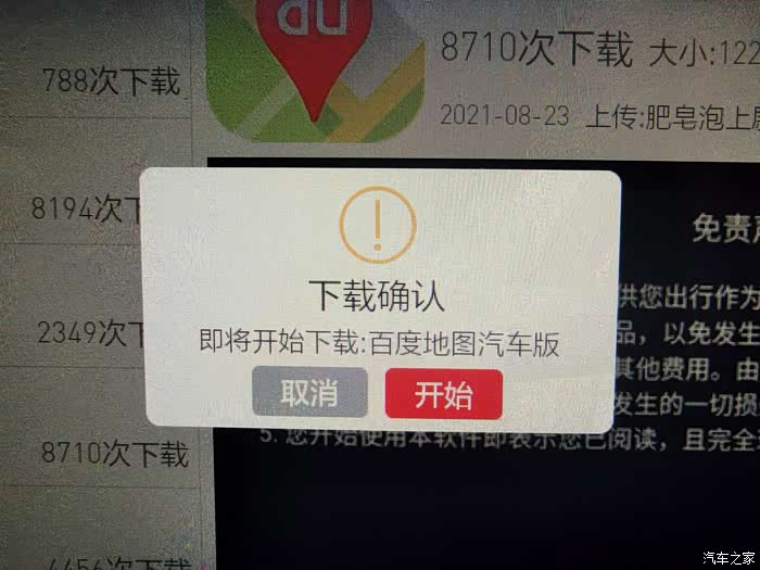

1下载官网APP软件安装包到正版优盘。
2把正版优盘插到车机数据传输接口上。

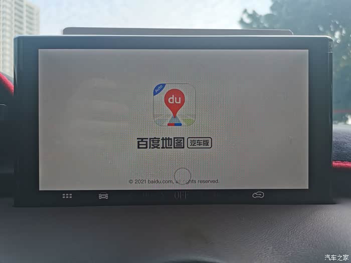

3找到并点击需要安装的软件。推荐选车机版软件。

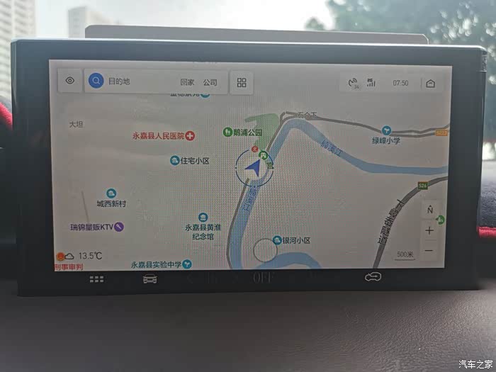

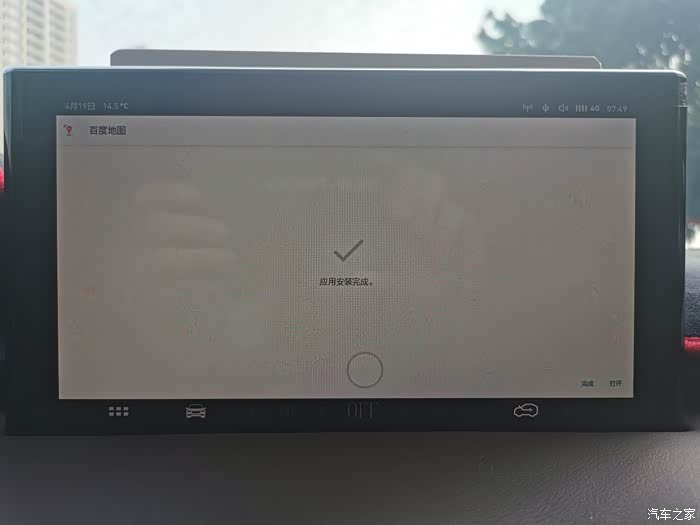

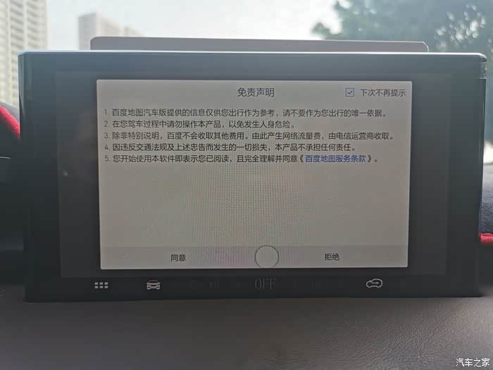

4下一步直到显示软件安装完成。测试软件功能。

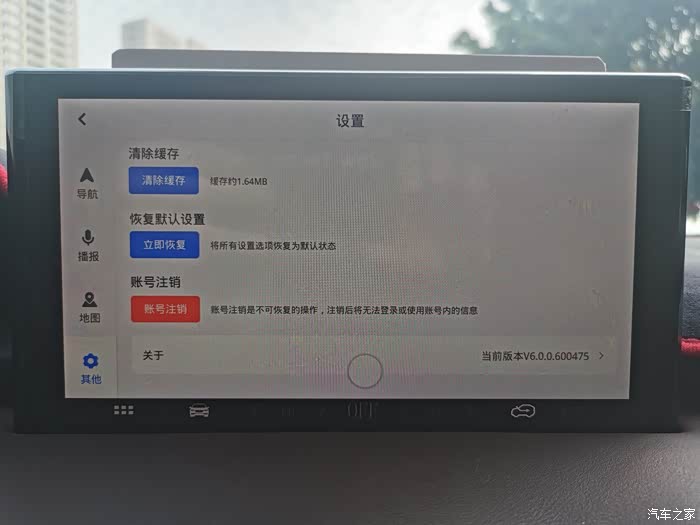

高德新版6.0地图全屏爽歪歪。
