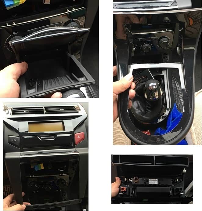

1、师傅安装:先拆开档位护罩,再拆CD机,(这个CD机我不知道里面结构,以前不知道如何拆开。结果师傅用U型铁丝两三秒就拆下来了。又学习一招。)然后拆上面带小屏幕和储物盒的面版(这个中间只有四个卡子与汽车连接,空调出风口的上面有几个小卡子与汽车前面平台连接,先用手扣面板下面,扣开后向上一提整个面板就拆下来了。又学习一招)。另外连接线包括CD机后面有,面板原车小屏幕有,锁门键和双闪灯按键也有,都是插头,每个插头都有卡子和防呆设计,要小心拆装,不用担心线序方向,因为都有防呆设计。还有拆下原车面板上的两个按键和空调出风口。安装到新导航面板上。

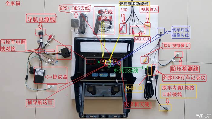

一、1、期待已久的安卓大屏导航终于到手了;

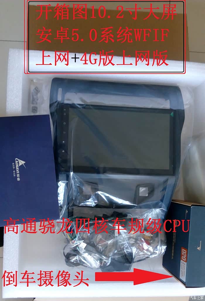

2、准备开箱;
3、开箱图解;

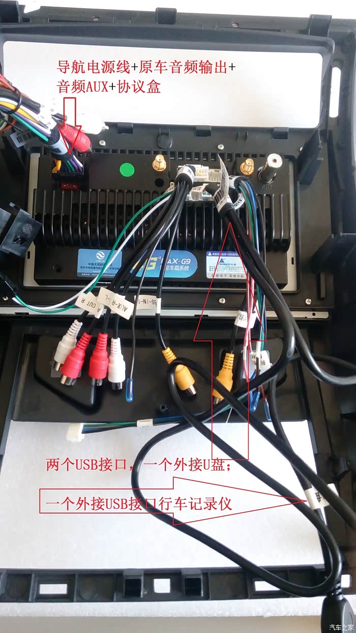

4、导航电源线及接线方法;

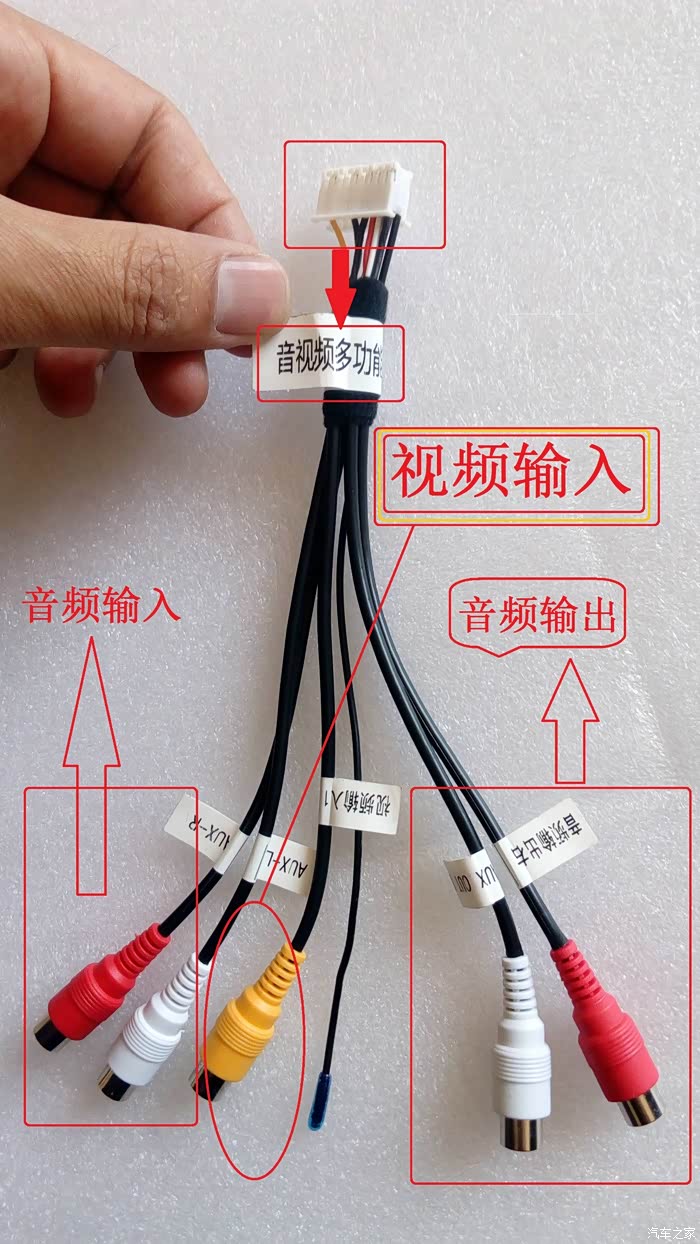

5、音、视频多功能线及接线方法;

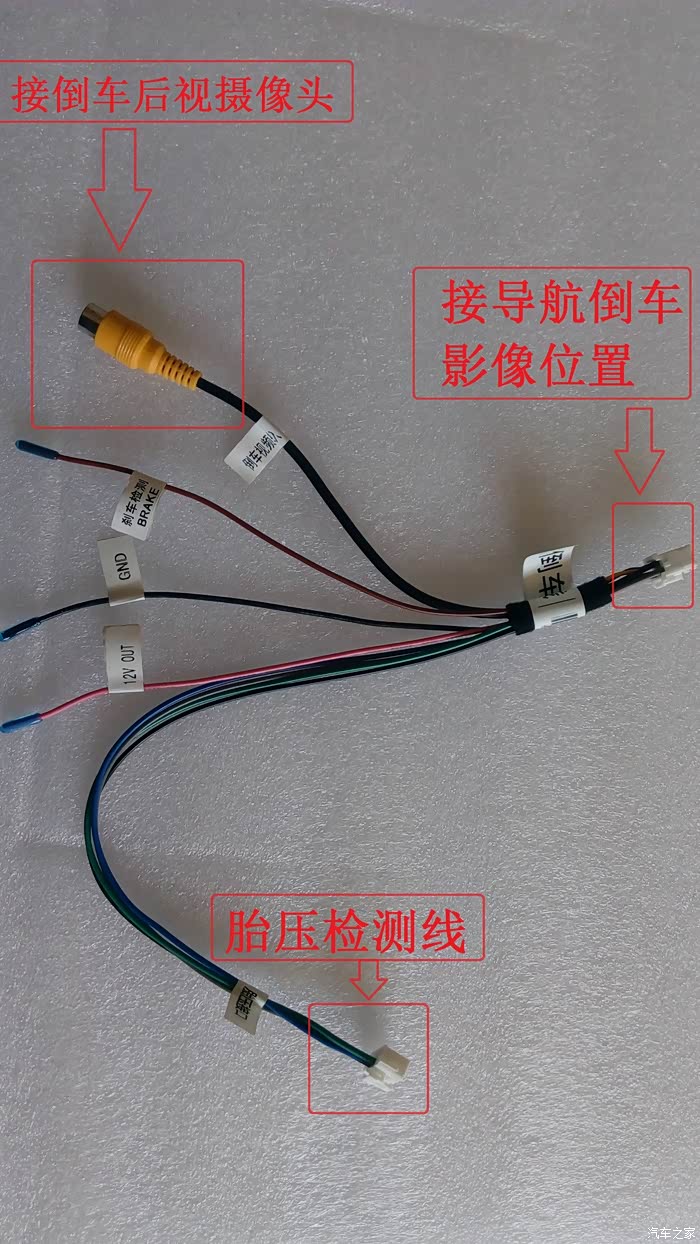

6、倒车后视线、胎压检测线及接口;
7、高清红外轨迹倒车摄像头;

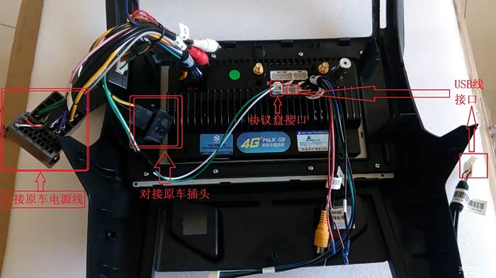

8、导航电源线插在导航上,协议盒线插位方法,及其接口位置;
9、GPS、北斗天线,4G天线,收音机天线,插位方法及接口位置;

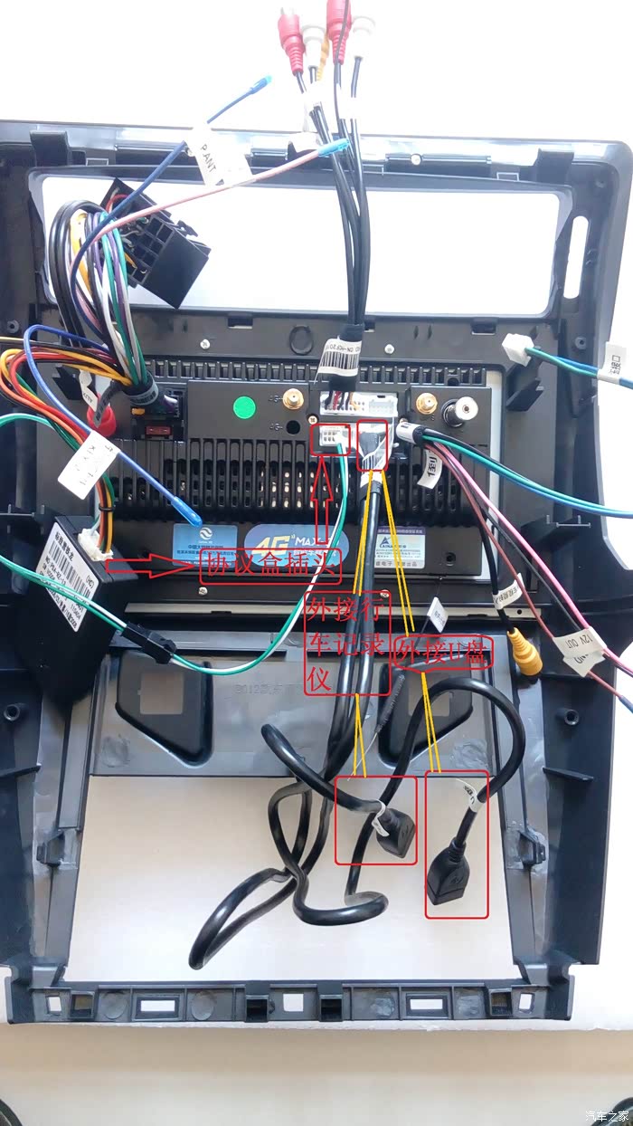

10、导航电源线,USB行车记录仪、U盘接口方法及接口位置;
11、协议盒插口位置,USB接口也可以接其它带USB的设备;
12、导航及各种线材全家福,及其接口方法、位置;

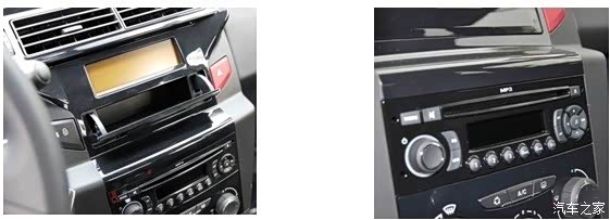

二、13、开始安装,原车屏幕面板及原车CD机要拆下来;

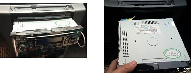

14、用U型铁丝插入CD机,稍微用力向外拉出CD机;

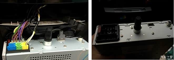

15、原车CD机拉出来后,拆卸连接线,注意要按下锁扣才能拔出各种连接线;

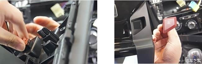

16、拆面板前要先拆下烟灰缸,再拆下档杆护罩,然后再拆小屏幕面板。注意可以烟灰缸直接拿出来,档杆护罩向后向上稍用力扣即可下来,然后小屏幕面板向外扣就拆开了,要注意各种连接线(小屏幕后连接线、锁门键连接线、危险报警灯热键连接线);
17、拆下面板后,还要拆下空调出风口,以备安装到导航面板上用,有两粒胶粘着,清除后还有四个卡扣,拆开即可下来;

18、旧面板上还拆下两个按键(也有卡扣卡着),以备装到导航新面板上用;
19、连接好各种连接线,及两个按键(每一种连接线的插头都有防呆设计,不用担心插反或是插错位置),只有倒车后视摄像头的电源线(红色)要接在导航电源线与协议盒之间的棕色线上(第二根线),导航电源红色线挨着(第一根线);

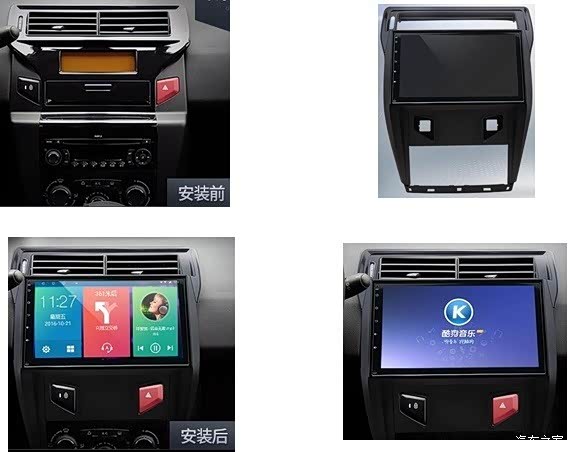

这是安装完成后的效果图与原车图对比,是不是立刻高、大、上起来。
五一期间使用,无论是凯立德,还是高德导航都很好用。WIFI上网,4G上网都很好用流畅,快速,导航准确。
