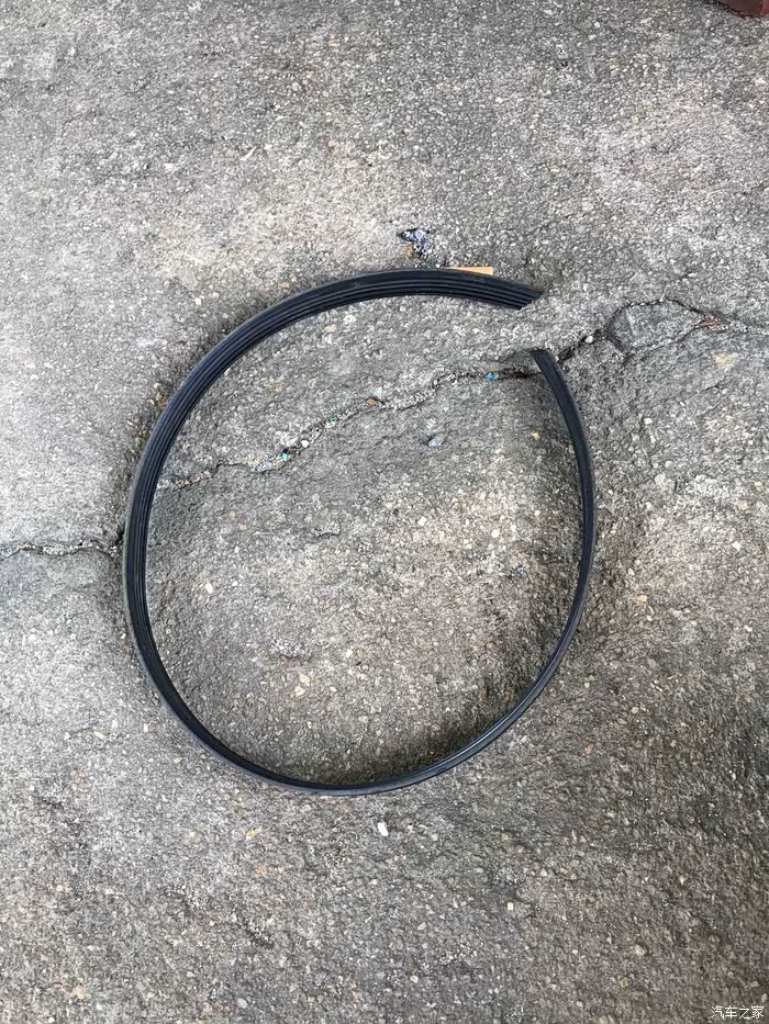

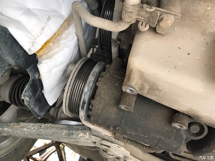

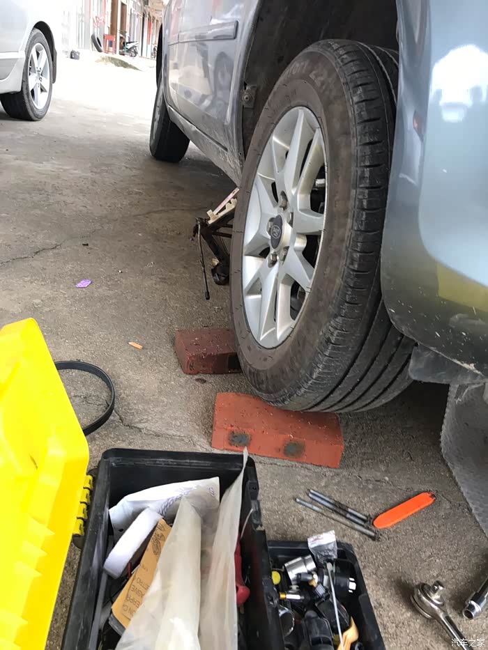

如提,发现皮带成这样了,从马云家买了条回来,自己动手换。工具:十号套筒,快速板手,加长筒。其实就个十号的梅花板手也可以了,开口板手可能不行,怕扭不动。

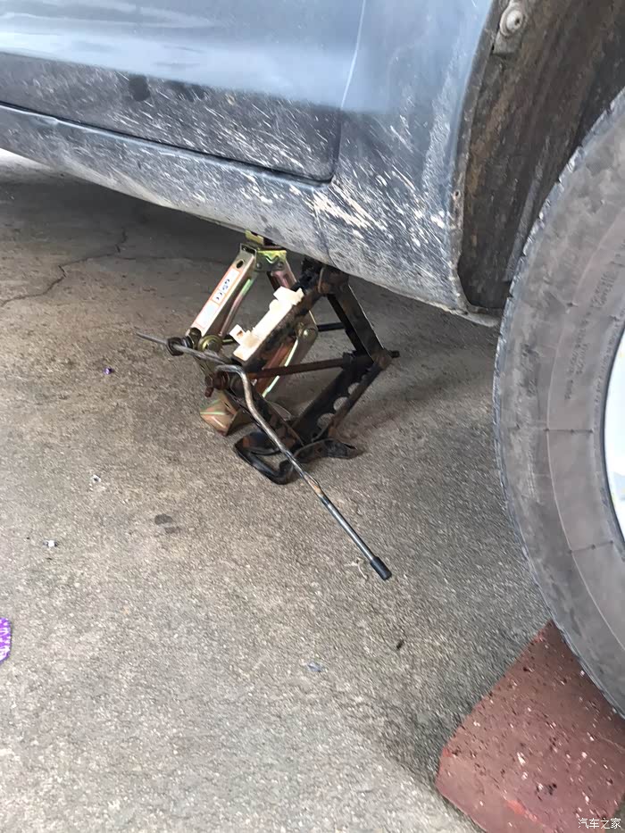

双千斤顶,保险点。毕竟安全最重要。
索性剪断算了,都烂了。

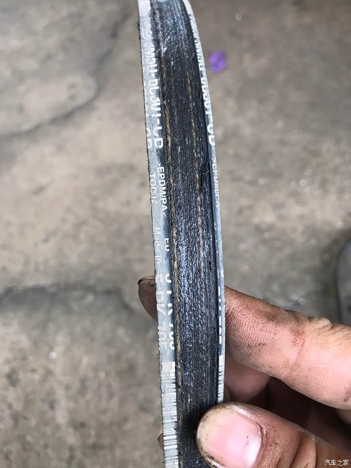

看,都掉层皮了。看着都害怕了,烂成这样,也不知道是不是被我朋友开过一次磕碰到的,因为那掉层还很新。

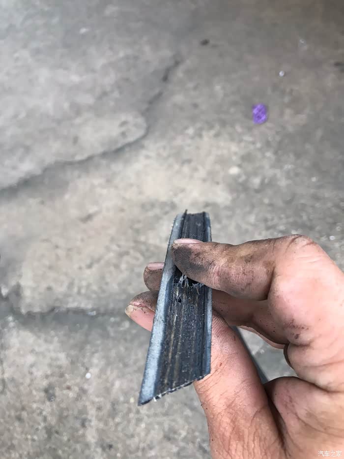

看,都还很新的

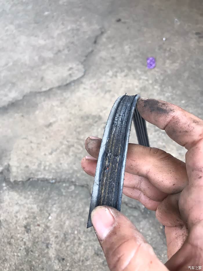

看,还没有点灰哦

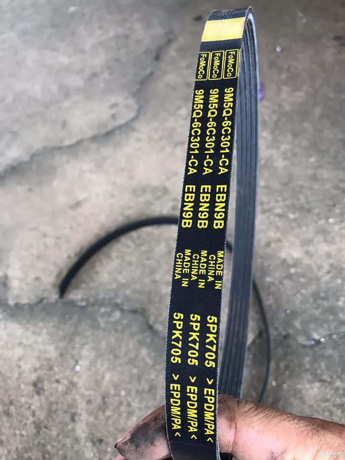

新的,我不管是不是原厂,反正合适安装上去,耐用就行。

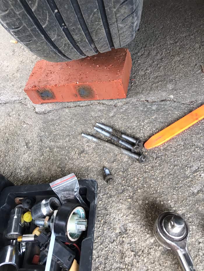

一条最长,三条短点,一条最短。拆螺丝时留意一下就行了。
放两块红砖去,雨保险点

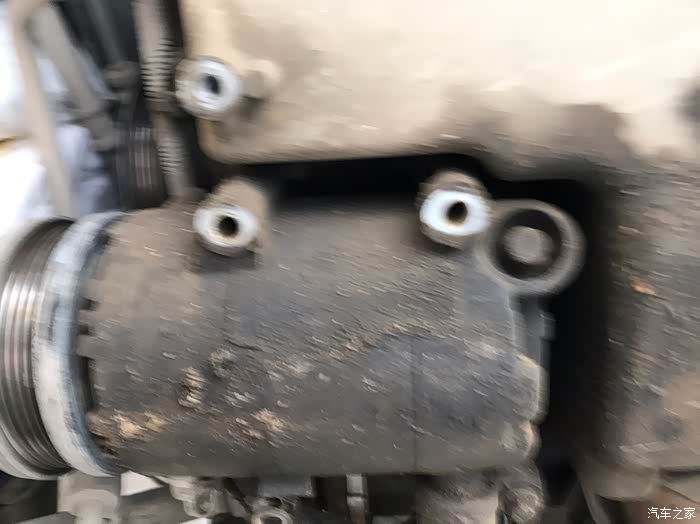

最后注意的是:对准压缩泵后,先上一口中间螺丝,压紧点,然后再上一颗,反正先把泵压正安装上去了才行的,如果动手能力不是那么强的,个人建议不弄,如果有点兴趣的,自己弄是百分百没问题,前提是要注意安全。安全最重要。
