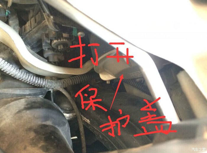

一、找到近光灯盖,靠外面的。按盖上提标 OPEN 方向 打开近光灯保护盖。

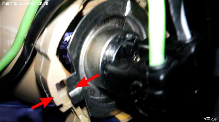

三、新灯泡一定要对应好孔位如图,扣上金属扣,再对上底盖。盖好保护盖。完事。
注意事项:(跟其他车友的车型有点不同)13款更好换,放进新灯泡的顺序 先放灯泡,再扣金属扣,最后插上灯泡底盖

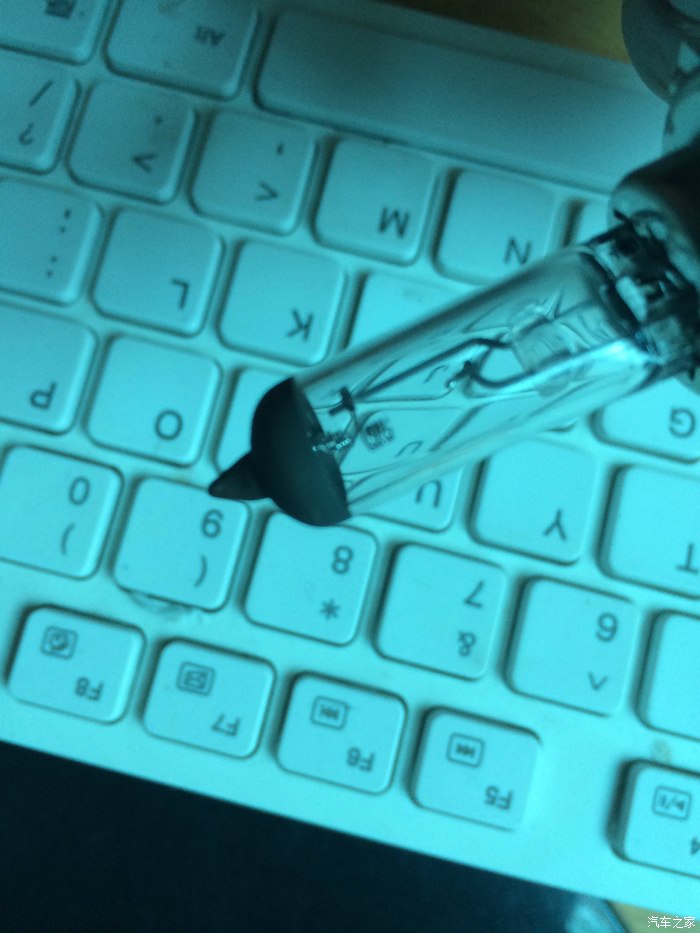

这是拆下来的灯泡,是灯丝断了。貌似才换二个月。
