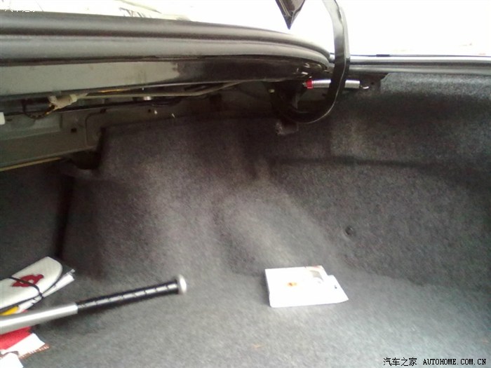

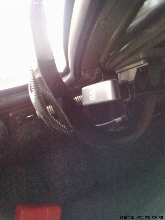

Y8后备箱盖DIY改装,遥控一按自动开到顶。
Y8后备箱盖DIY改装,遥控一按自动开到顶,要装2跟弹簧,一边一根。

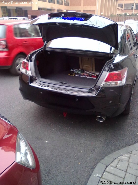

这是我的大雅,后保险杠上的不锈钢我觉的好好看。
一按遥控,后备箱盖就开到这个位置。

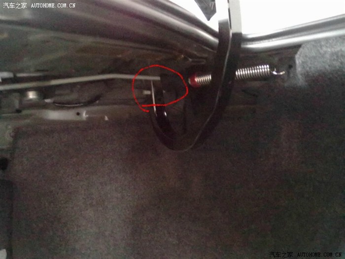

这是这是左边的弹簧,那个勾弹簧的孔,是把固定隔音棉的螺丝下掉的。另一边钩在那个横铁丝的弯钩那里,
就是画红圈的位置

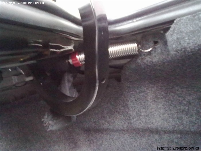

右边
左边全景,
装好以后大家就可以回家烧点盐卤豆腐庆祝一下了
