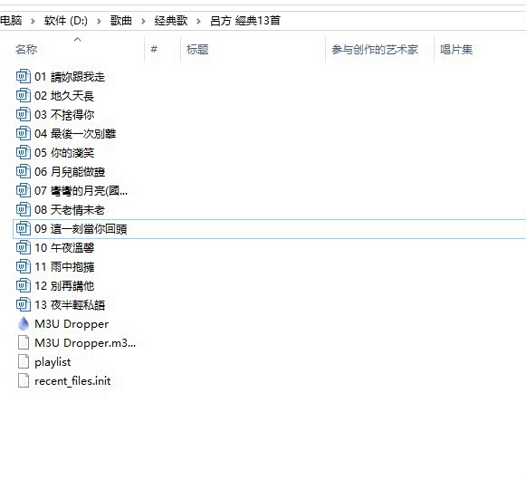

已知10款的Q7播放不了,Q7直接播放wav的音乐文件是不行的,必须创建播放列表引导才可以播放,方法如下

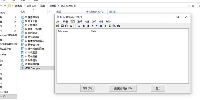

第一步,把M3U Dropper(这个可以度娘那里找,之家发帖太多要求了,刚才编辑了很久,一发出去就说有敏感字体,被删两了,只能再来一次了)放到wav音乐的文件夹里面

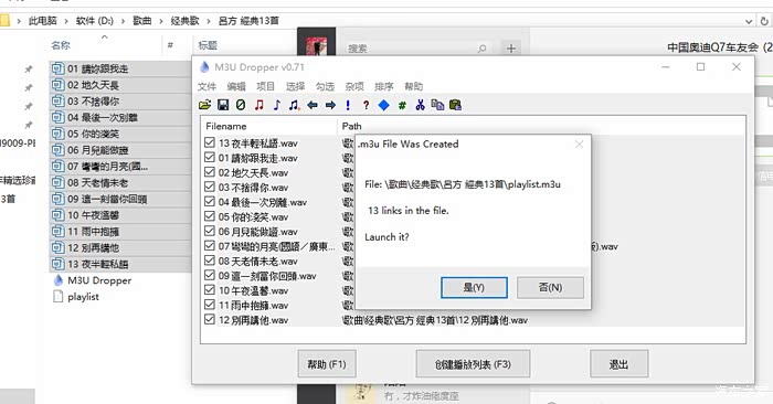

第二步,把文件夹里的wav文件拉到这个**中间空白处
第三步,点击创建播放列表(F3),创建这个列表必须也是放在这个文件夹里面

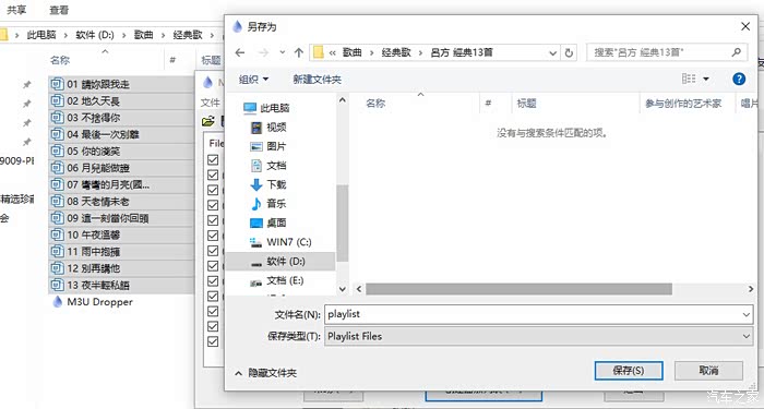

第四步,点击保存,是,退出
第五步,过几秒钟,检查一下创建的列表是不是在用一个文件里
检查完毕,拔.。。出再插.。。进,可以尽情享受高.。。。潮吧,wav播放的音质是好很多的,特别是低音,好很多!
