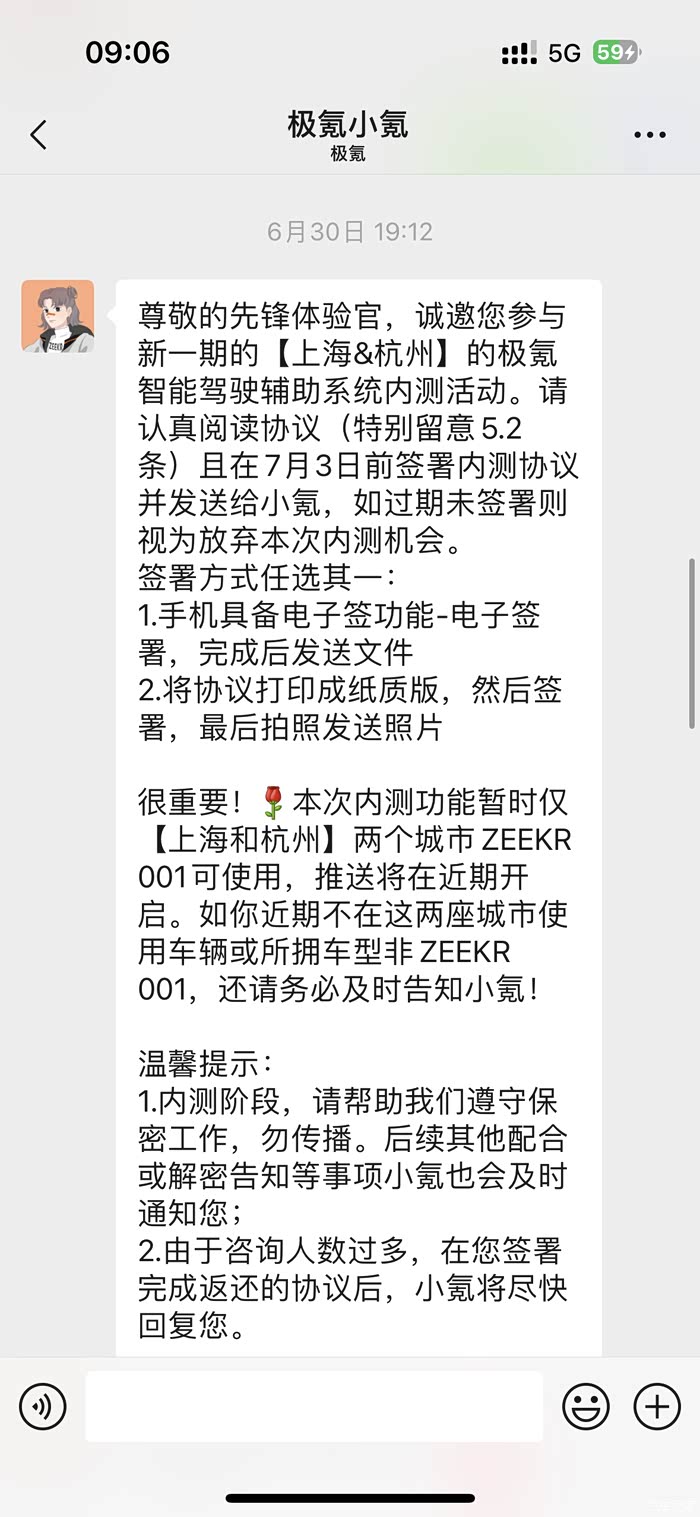

大家好,我是Edison!7.12极氪NZP相关信息解禁,作为本次测试的先锋官大概介绍下极氪的NZP功能。本人每周在上海/杭州两地通勤上班,6月30日晚上,小氪给我发消息说可以参加NZP先锋测试。一听消息,非常激动,由于工作原因每周需要开高速,有NZP可以很大程度缓解高速驾车疲劳。
于是,火速签完了用户协议参与本次先锋内测。

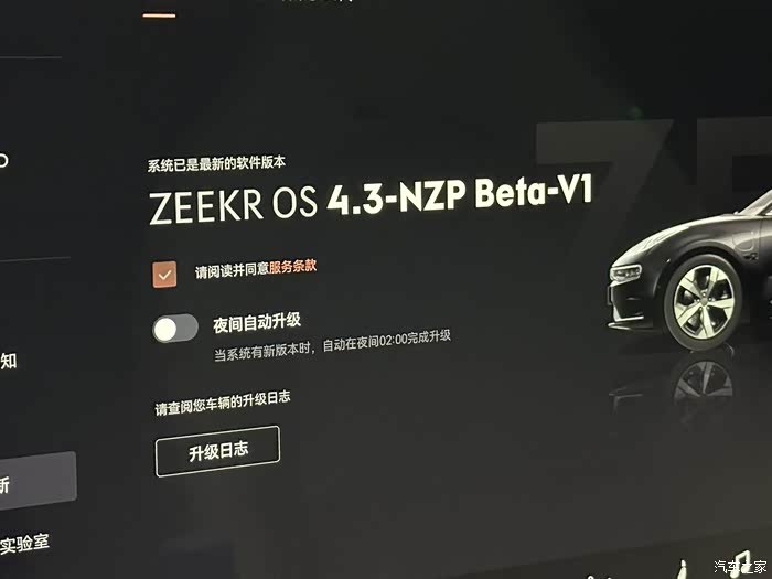

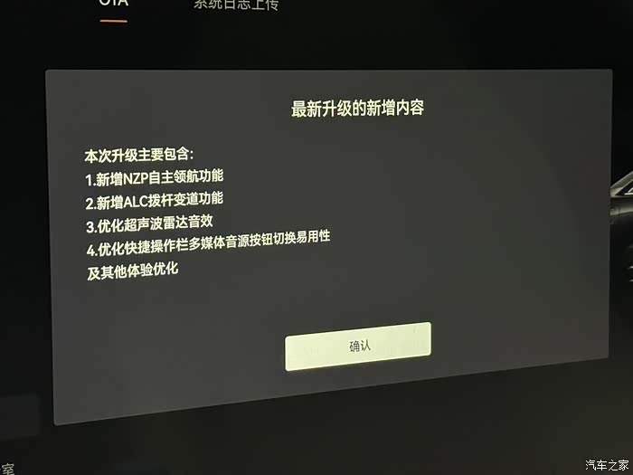

签署完用户协议后,第二天内测群通知我已经将版本推送到我的车上,于是出去跑了会下载完了版本。我收到的版本是ZEEKR OS 4.3 NZP betaV1,对比大部分车友收到的4.3公测版本多了NZP相关的智驾更新包。

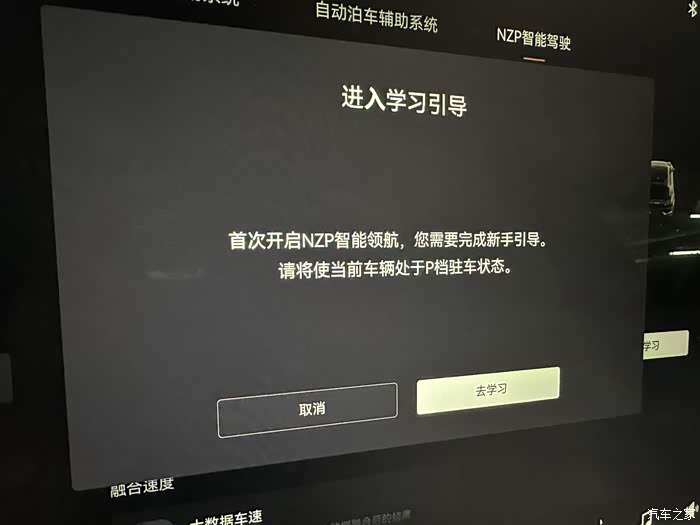

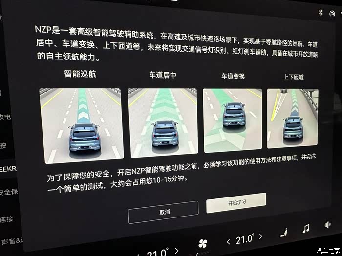

更新的过程就不再赘述了,大家已经都很熟悉。版本升级成功后会在车辆设置设置_ZEEKR AD界面右侧tab显示NZP相关的设置项。进入NZP设置项后,首次使用需要先进行新手学习引导,NZP毕竟涉及到驾驶安全,需要每个用户认知观看完介绍视频以及注意事项,总体视频时长约为15分钟,过程不可拖拽跳过,扫描二维码在手机端观看视频即可。
学习完成之后就可开启NZP相关的设置界面,设置界面包含NZP总开关、变道确认、自动变道提醒、NZP自主领航以及融合速度。其他的设置项就不多做介绍了,大家看设置项的名字和描述就能get到是什么功能。

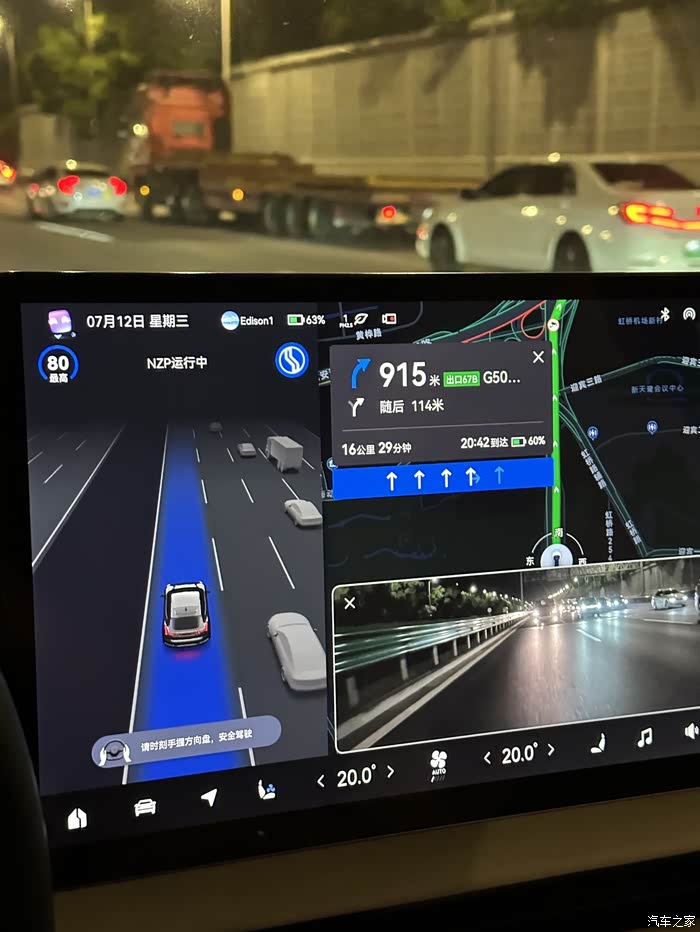

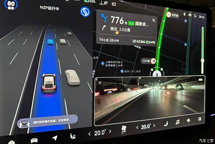

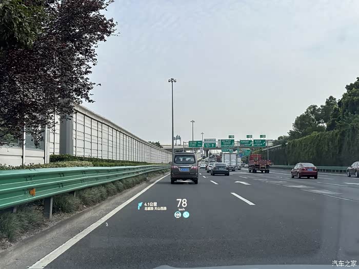

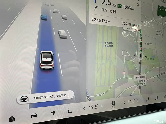

当驶入高精地图范围内时,HUD/仪表会将原来的LCC开启图标切换为NZP开启图标,此时双击方向盘左侧智驾按键即可进入NZP。进入NZP界面后会有一个短暂的loading界面来拉起NZP APP,开启成功后就会在中控大屏左侧1/3的位置显示SR渲染,此时HUD中的NZP图标高亮,系统将会根据地图导航信息自动变道超车以及上下匝道。

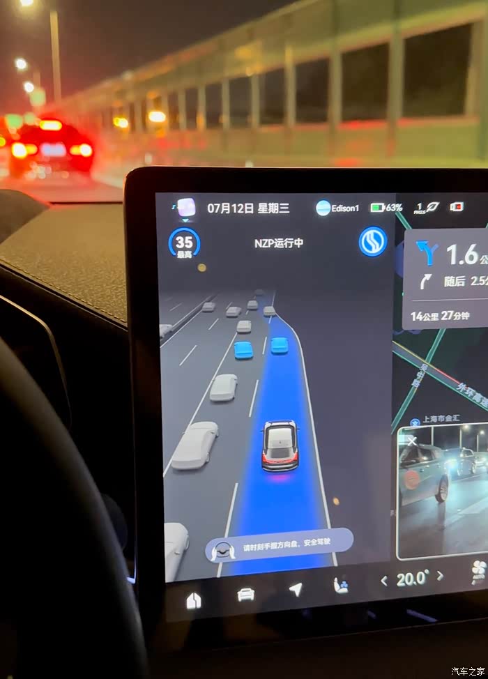

2.汇入匝道能力强:从匝道汇入主路的能力比较强,在晚高峰的时候左右两条车道同时汇入主路,NZP会适当骑线与后车进行博弈,后车让出空间后就会果断变道切入;
3.中控SR显示效果优:开启NZP后中控屏左侧1/3区域会显示SR环境渲染,对车道线以及其他车辆的模拟显示效果优,对比仪表的SR区域简直是质的飞跃。
