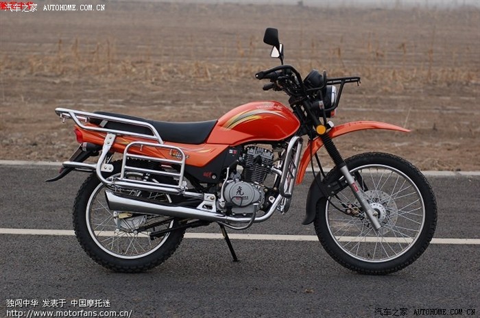

  很多朋友关注我的座驾-银钢3代山地王,我一直没有给大家认真回复,现在就我亲自驾驶了5000公里的切身感受给喜欢和关注该车的朋友们做一个小总结。
先说我眼中的摩旅好车吧:
摩托车看似复杂,其实无外呼由大架、发动机、减震、轮胎和电器几部分组成。
先说大架,3代山地王的车子大架是采用久经考验的五羊-本田125A车的大架,并且在原大架基础上做了加强,愈发坚固,这一点我体会非常深刻,骑行过程中感觉车子的整体感非常好,没有松散歪垮的现象;
再说发动机,该车使用本田145技术改进的小链发动机,发动机结构简单可靠,里面的零部件基本上和五羊-本田125A小链机通用,这样在旅行途中容易找到配件。这款发动机的特点就是爆发力强,低速起步很猛,高速运转平稳,缺点是比现在的CBF和带平衡轴的发动机震动大;我的车子在60公里/小时的时候震动较大,过了这个点,就小了。
减震是摩托车舒适性最关键的一个因素。山地王前减震是采用我们以前嘉陵高赛的前减震,可以说是完全照搬,中国现在国产摩托车里前减震的舒适性,很少有比这个减震伸缩性大和舒服的,非常适合走崎岖不平的道路。山地王的后减震是用的加强型的后减震,不仅舒适性强了很多,而且承载能力也很强,通过烂路很舒服。
轮胎,山地王前轮胎采用越野高赛的2。75-21规格的轮胎,弹性大,轮胎高,通过性能好,我们摩旅途中翻山越岭、走很烂的路都不在话下;后轮胎采用3。25-18规格,比3。00-18宽了一些,花纹是公路越野俩用花纹,适合各种路面。
银钢的电路部分很好,我们定襄县银钢专卖店经销银钢摩托车很多年来,很少有电路上出问题的。
山地王车头前面结实的护架护手,很多人认为是花拳绣腿,看好看的,其实我喜欢山地王的原因之一就是因为这个护架,它让车子看上去外形很威武,主要是万一摔车了,它能非常好的保护摩托车的前大灯、倒车镜、方向把等设施,更主要的是能保护驾驶员;2008年我在西藏林芝撞狗摔车,当时如果没有这个护把,我敢说我的右臂就放到林芝那里了。
山地王后面加装了可以翻转的大货架,很多朋友说不喜欢这个,看上去很傻。其实不然,当你真正是一个摩旅人,真正踏上摩旅征途的时候,就会清楚这个大货架的用处了。
还有山地王的油箱采用16。8升的大油箱,我这次摩旅,一般加满油箱,跑上700公里才开始找加油站加油,非常适合我们长途摩旅。
说了这么多自己喜欢的地方,山地王也有缺点,就是坐姿高,1。65米以下的骑上去双脚着地比较困难。发动机如果日后采用CBF发动机将会更加完美,不过CBF发动机爬山的后续爆发力没有老CB有力,但是CBF发动机的工作平顺性和震动都非常好。
