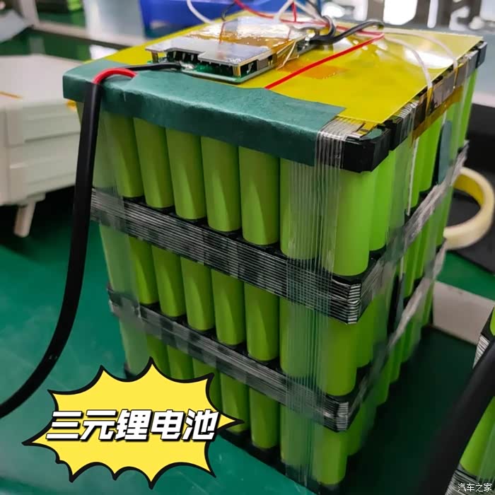

三元锂电池:制造成本高,能量密度高,充放电效率高,耐低温,相对来说比较适合北方。

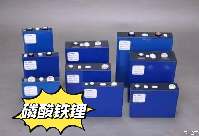

磷酸铁锂电池:制造成本低,耐高温,寿命长,安全性高,相对来说比较适合南方。

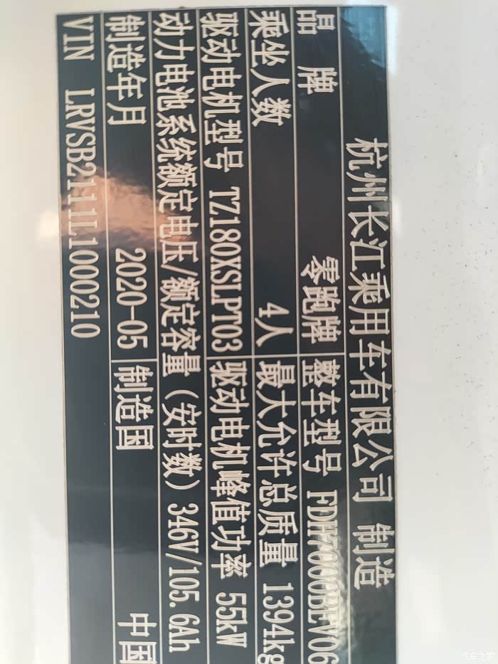

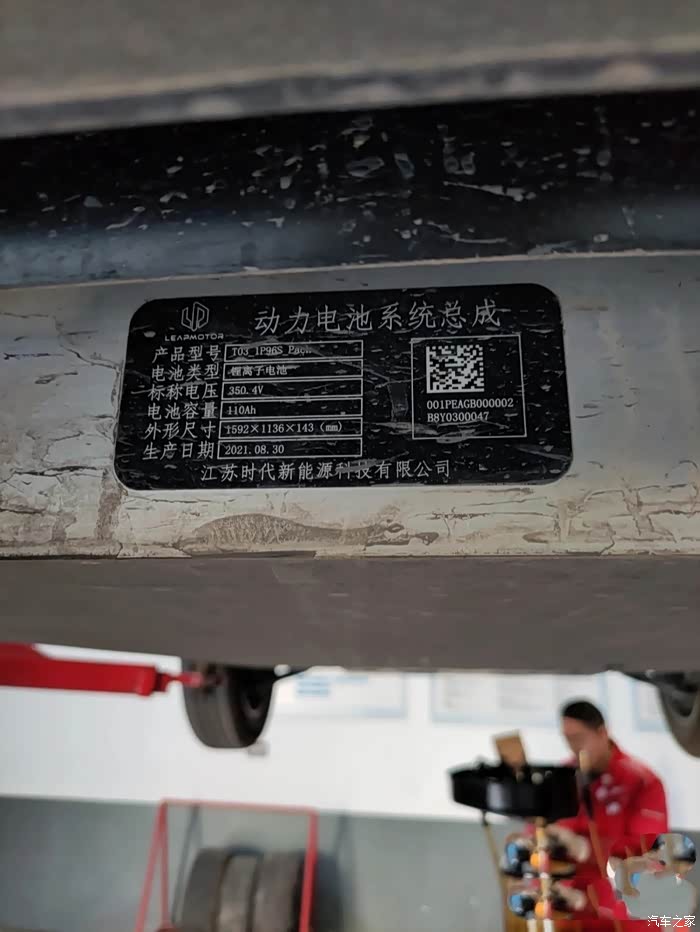

🚌副驾驶车门上的车辆铭牌:用上面的额定电压×额定容量,结果在38左右的就是三元锂电池(38度),如果在41左右的,就是磷酸铁锂电池(41度)

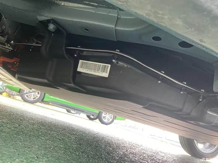

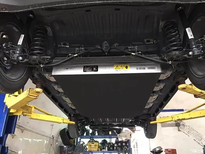

🚎电池包外形:四周和底部都很平整的就是三元锂电池,有外壳而且不平整的就是磷酸铁锂电池。
🚓电池包铭牌:铭牌上也有注明电池详细信息(不过得升起来才能看到)

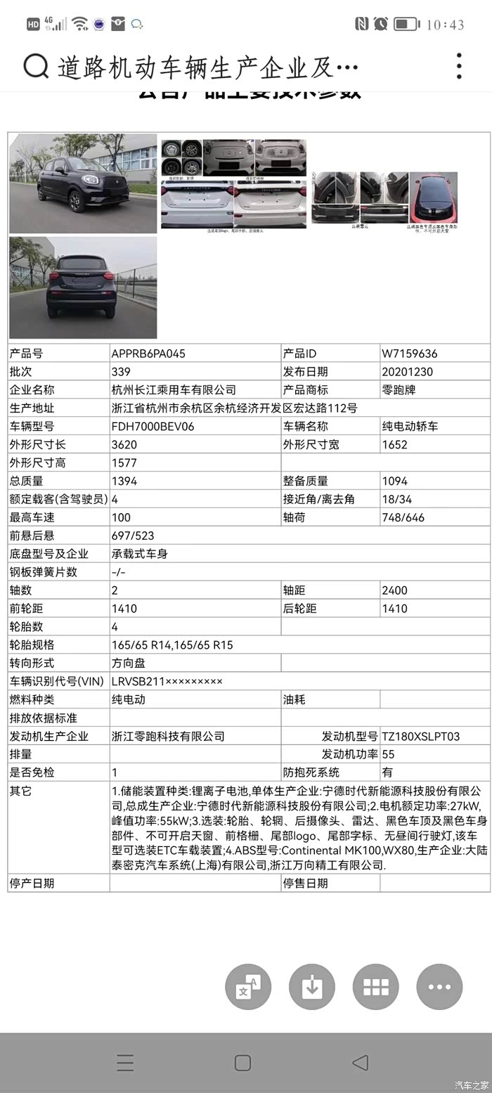

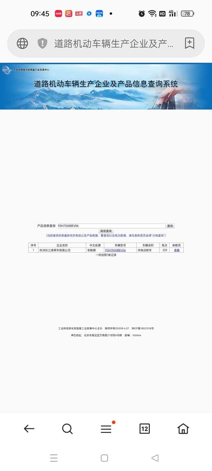

🚒网上查询:输入上面的网址,在产品信息查询里输入整车型号编码,车辆的详细内容都可以查询出来。
