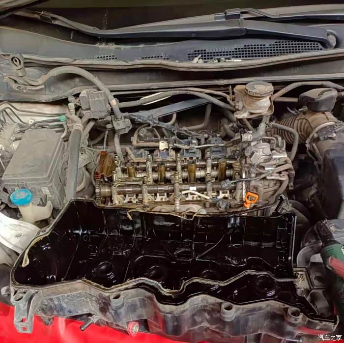

2021年1月份发现烧机油,在这3个月里行驶6千公里累计烧了9L机油。20机油烧得最快,20机油4L,30机油3L,40机油2L。日本车烧机油没有人相信,去过4S店和珠海各大维修厂那些工程师都不相信,有些大师级维修人员也没有拆过这台发动机。最过分的就是4S店维修部经理,打开火咀后火咀全黑的就判断?烧机油需要拆开发动机检查是什么原因导致的,人工4800元。这段时间经常看抖音,在哪里学到一些关于发动机烧机油知识,烧机油有废弃发气阀,气门油封和活塞环,只有活塞环是需要拆发动机的。?最后我去了一家维修欧洲车的维修厂,用维修欧洲车烧机油方法去一步一步检查。老板说这台地球梦发动机是用铝质材料,拆了是不可能还原的。暂时珠海没有这个技术,哪怕还原后也会出现其他的问题。他们发现废气阀压力低,首先换这个。不行就到换气门油封,再不行就卖车。
换了废气发总成。?

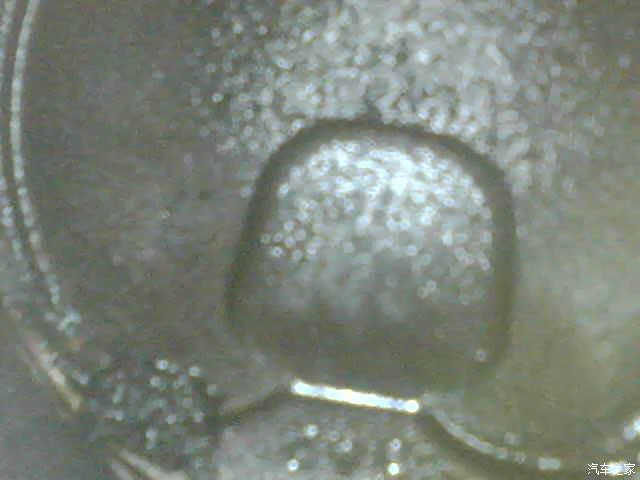

没有烧机油之前的照片。?

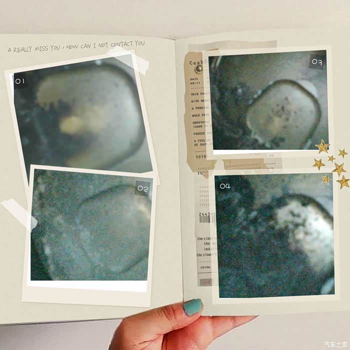

烧机油时
