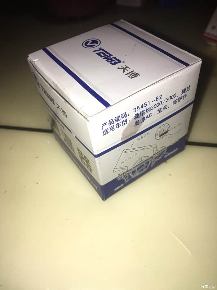

新的节温器包装

停车打开机盖,发现机舱很热,风扇也没有转,卧槽,俩都坏了卧槽,不会这么点背吧,摸摸下水管,嘿,还是凉的,水管靠近机体的部分是温的,卧槽,当时想的就是节温器或者水泵挂了,换了正时套件没跑多少,一两万左右,不至于,想想节温器从车到手里也没换过,买了个节温器,,曲阜天博产,82℃!
