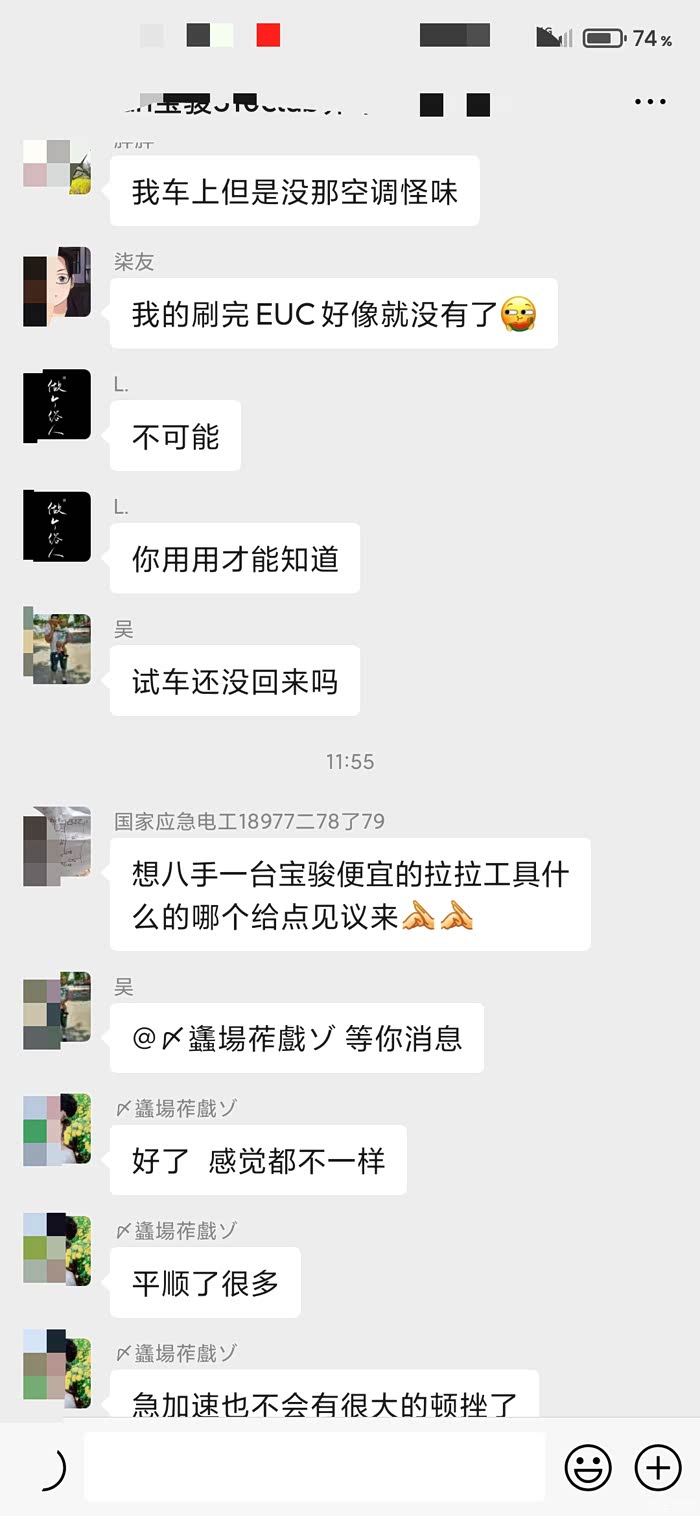

感觉换挡品质明显提升,最明显的就是1升2,以前感觉有很明显的动力中断,很强的顿挫感,现在正常加速行驶几乎感觉不到。现在的行驶感受几乎和手动挡老司机开车一样了。

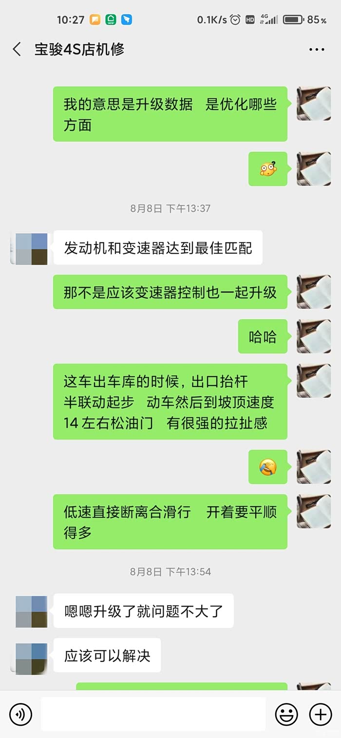

以前一直踩着油门自动换挡过程是电子控制系统先断油,再断开离合器,导致断油的发动机扯着车身(特别急加速时转速特别高,顿挫更严重)。
现在感觉油门和离合器几乎是同时断开的,手动挡老司机开车的操作。*
升级后目前行驶了80公里。
现在平缓加油正常行驶换挡顿挫几乎没顿挫,急加速(大概4 5千转)换挡时的感受也好了很多,但是动力中断还是能感觉到。
现在总体感受已经好了很多,本来都已经受不了想换车了,特别后悔没买手动挡,现在感觉还能再战几年。

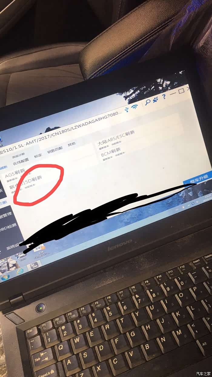

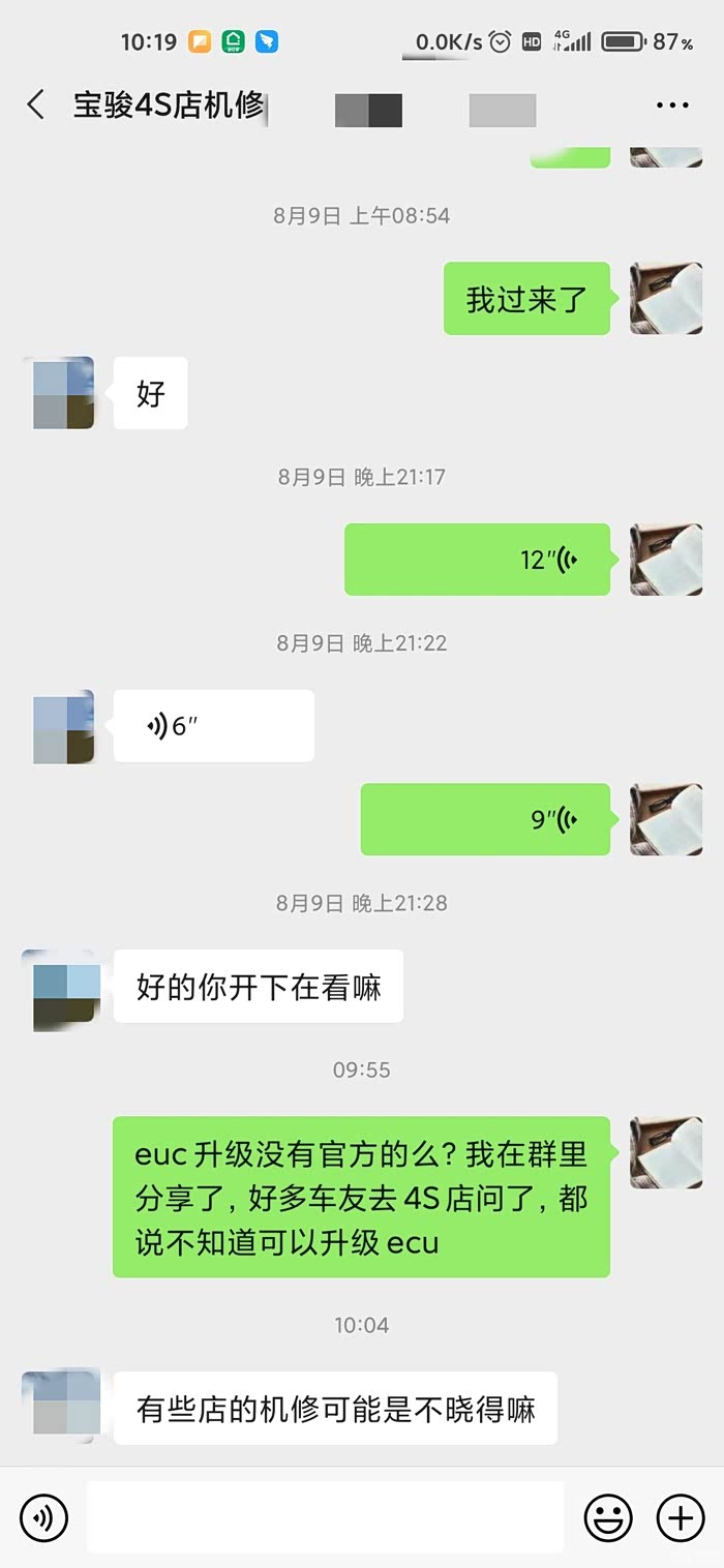

目前没接到官方通知去升级,想升级ECU的朋友得自己到4S店问技师,售后接待不一定清楚。升级就是obd接数据线,刷入程序,再解锁一下。看起来蛮简单的。
