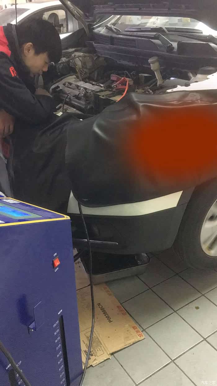

油是从某动物网站买的,来的也是他们的直营工厂店,流程都是很标准的。在这里买主要是他家的店是循环换油,其他的很多都是重力换油

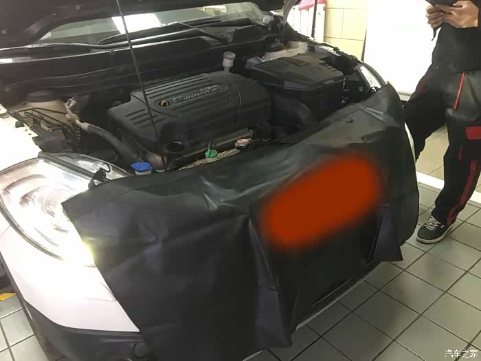

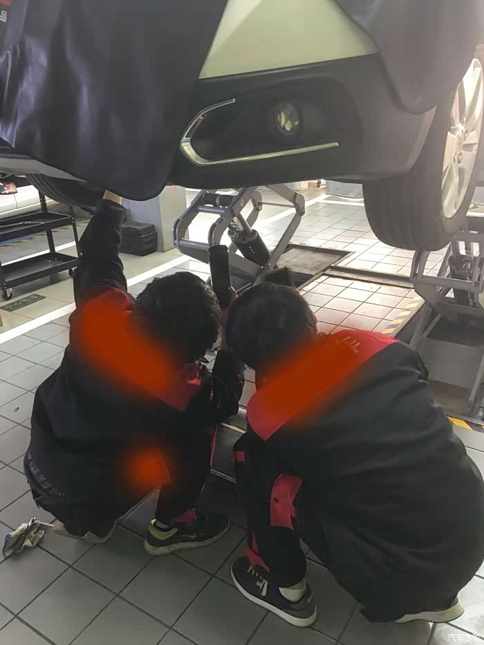

车很小众,小伙子们也不是很熟悉我们的车,边找边拆。

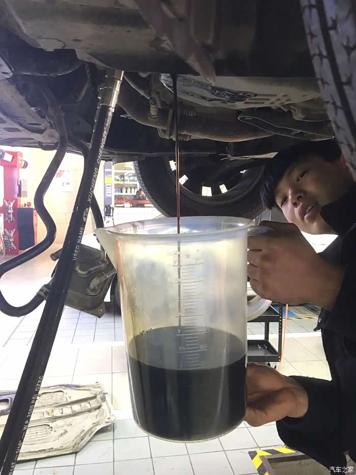

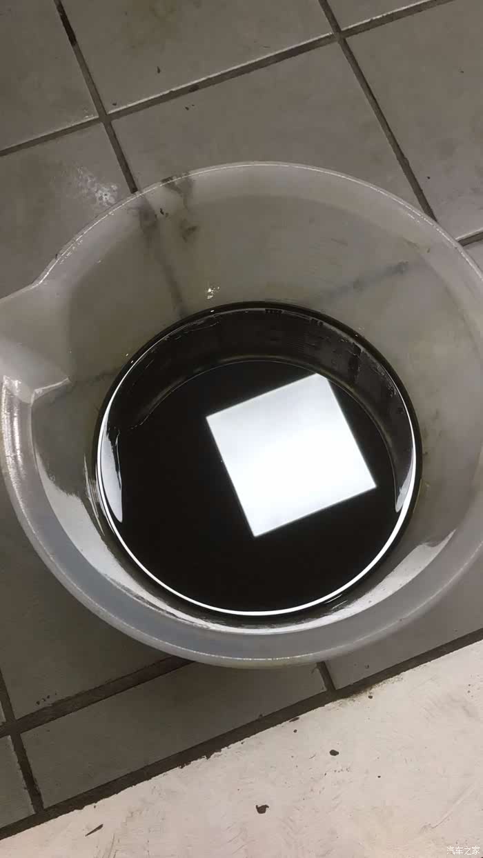

冷缺器接管,然后打开放油口放油,油放出来都成五黑色的了,而且很粘稠。
从正面看下这个油吧,重力放油就这么多。大概3升多。

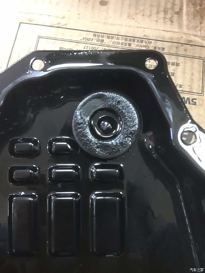

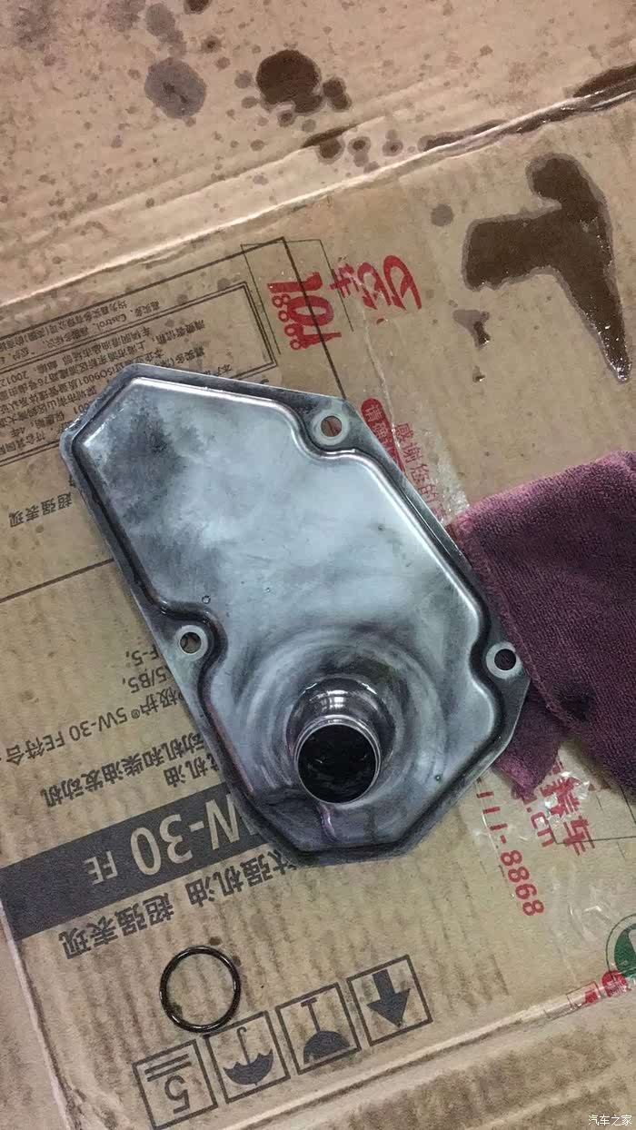

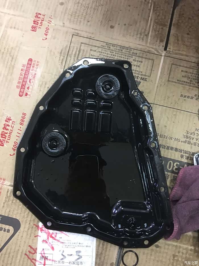

放完油之后就是要把油底壳拆下来,两个字形容吧,很脏。厚厚一层油腻物质。
仔细看下底壳上的磁铁吧,非常厚的一层,油脂还有铁屑,机器磨损的铁屑都被吸附到这里了,关键是吸附了这么厚之后就没有作用了,必须清楚之后才能继续发挥作用,
这是内滤网,上面也是厚厚一层,滤网内还有很多过滤的小铁屑,但是无法清洗出来。由于当时并没有购买新的,只能让他们把外面擦洗干净

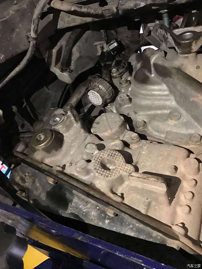

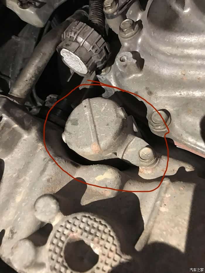

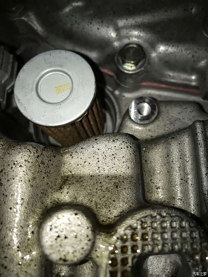

拆完油底壳之后,下一个就是换滤芯了,在这里要特别说明一下,这个车有两个滤芯,一个是内滤芯,一个是外滤芯。内滤芯需要拆掉油底壳之后拿下。外滤芯是在外面,需要拆掉前轮才能看到。这个也是找了好久没有找到,问了淘宝老板才找到的。
就是这个地方
卸下外壳就能看到滤芯了。

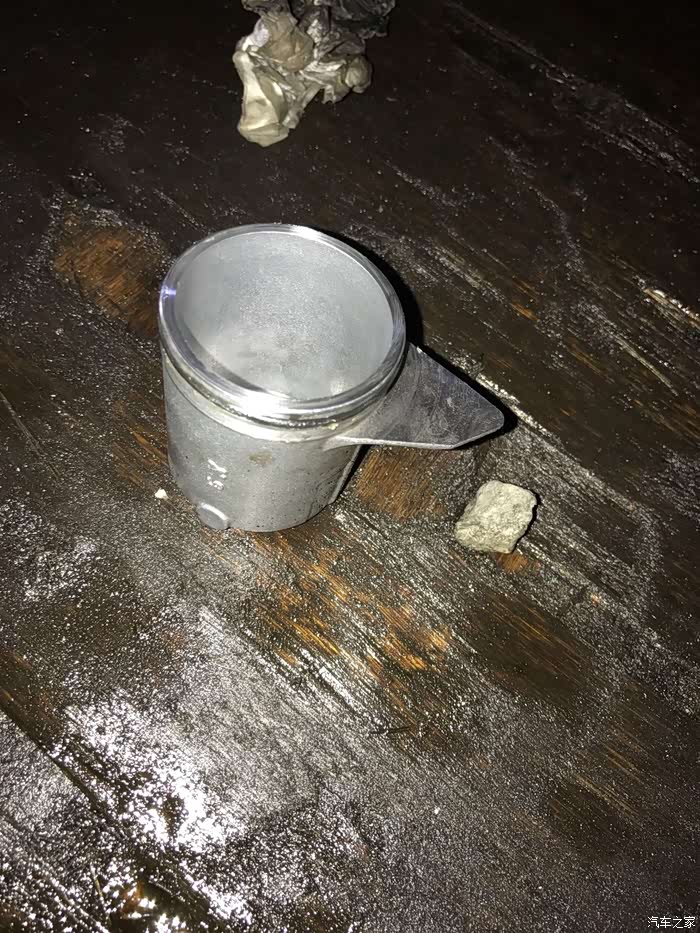

滤芯外壳

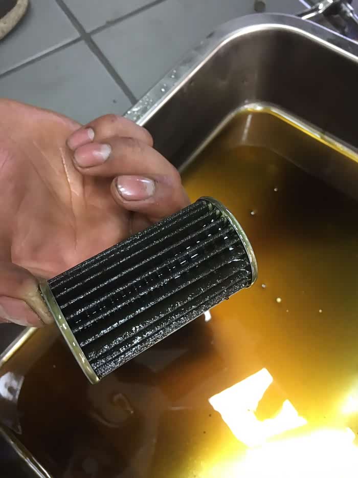

可以看看滤芯,已经过滤太多东西了,完全失去作用了。

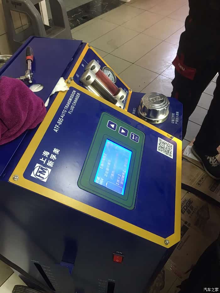

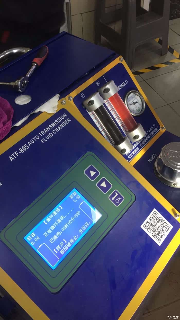

都换完了,接上循环机准备清洗。

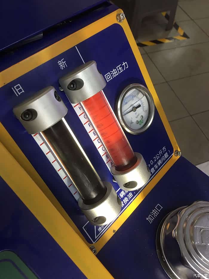

清洗中。。。
持续清洗中
清洗完成之后就是用新机油循环清洗,也就是拿新油继续冲刷变速箱内部。

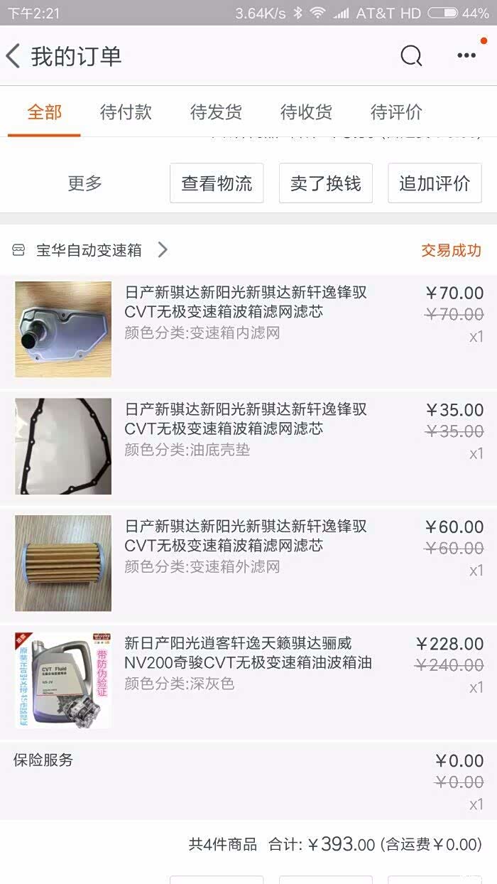

我只买了外滤芯和油底壳垫,这两个也是必买的。油底壳垫一拆就要换新的。
这个订单是群主天兔给发的,这次换油也咨询了他好久。他帮了不少的忙。
