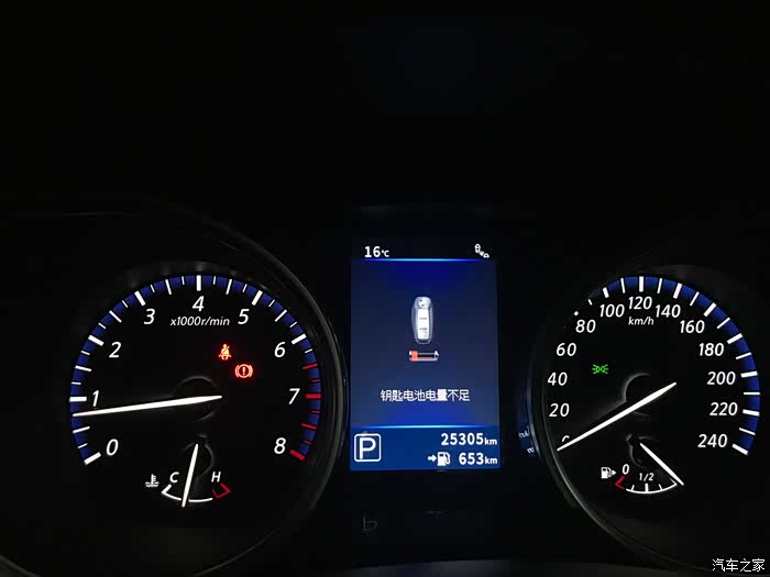

近期刚好系统显示遥控电池电量不足,自己可以换吗?
可以的

时间跨度1年半,使用钥匙开锁的次数少于20次,不知为何就电量不足了

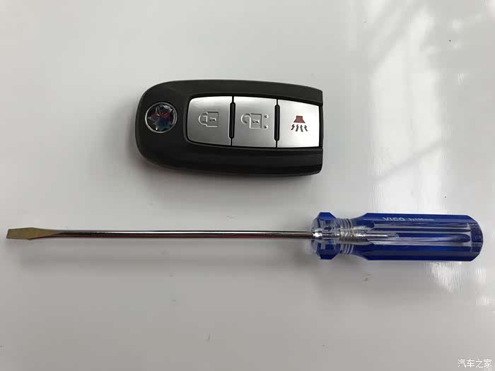

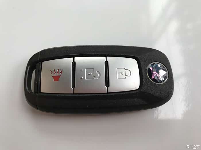

老三键,开门,锁门,找车

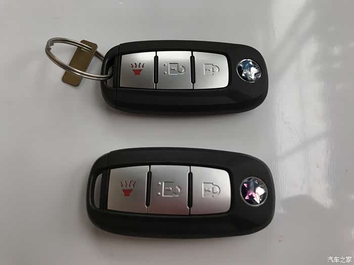

原车配备的两个钥匙

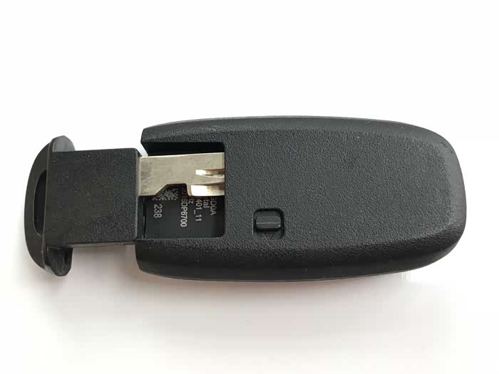

图中有块铜色的金属片上面有钥匙密码,很重要,不能丢
背面来一张
按住上图的右侧的按钮便可以取下机械钥匙

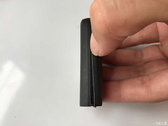

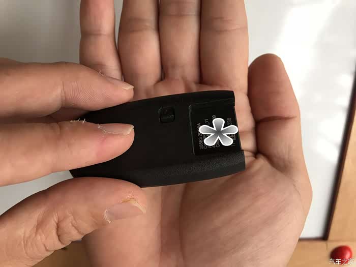

原本计划是用一子螺丝刀巧的,后来发现。。。
直接用手指甲便可以轻松撬开,避免了被撬损的情况发生

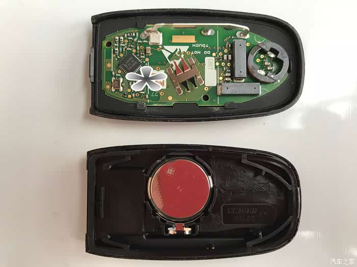

沿着缝隙顺路剥下来,便可以打开

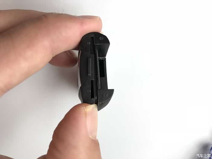

打开后的样子

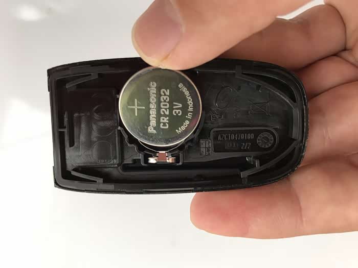

反过来朝着手心拍两下便可以将电池拍出

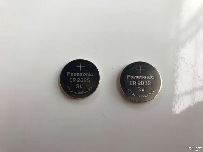

右侧的是原配电池
原配电池是CR2032,据悉不同车型使用的电池有可能都不一样
2032,代表直径20mm,厚度3.2mm

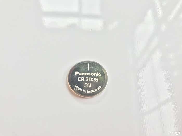

另外就是,不同型号的电池不建议混用,例如上图,原配电池的标配容量会比CR2025大一半左右
装电池的时候需要注意方向及卡扣位置,上图是错误的方向

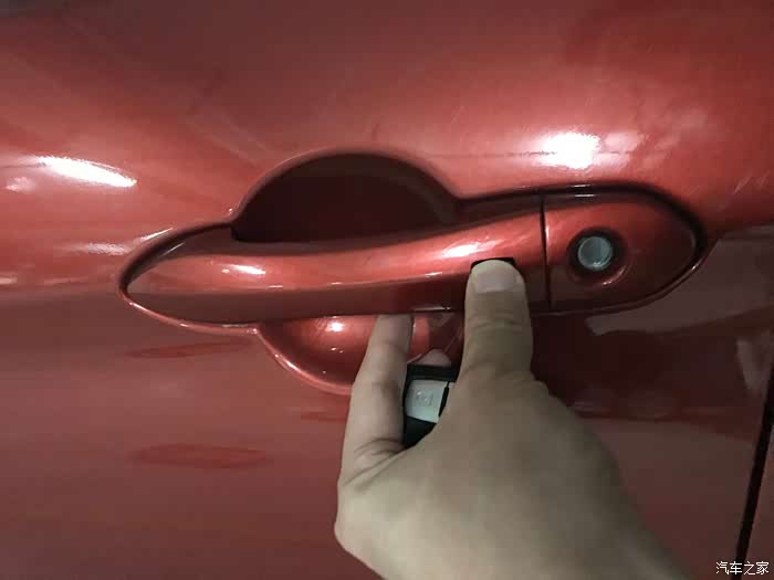

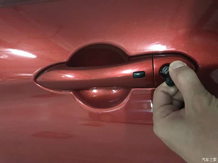

电池没电,靠近门把手按按钮均无效
这时候机械钥匙派上用场了,往右拧是开锁,往左是锁门

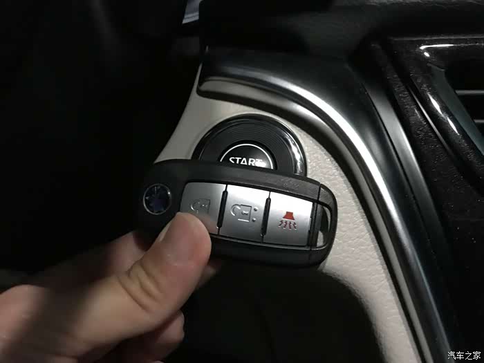

钥匙没电了,需要启动车辆的话,需要将钥匙靠近一键启动开关,感应的同时踩刹车按下启动按钮便可以顺利着车
启动后也是提醒未检测到钥匙
