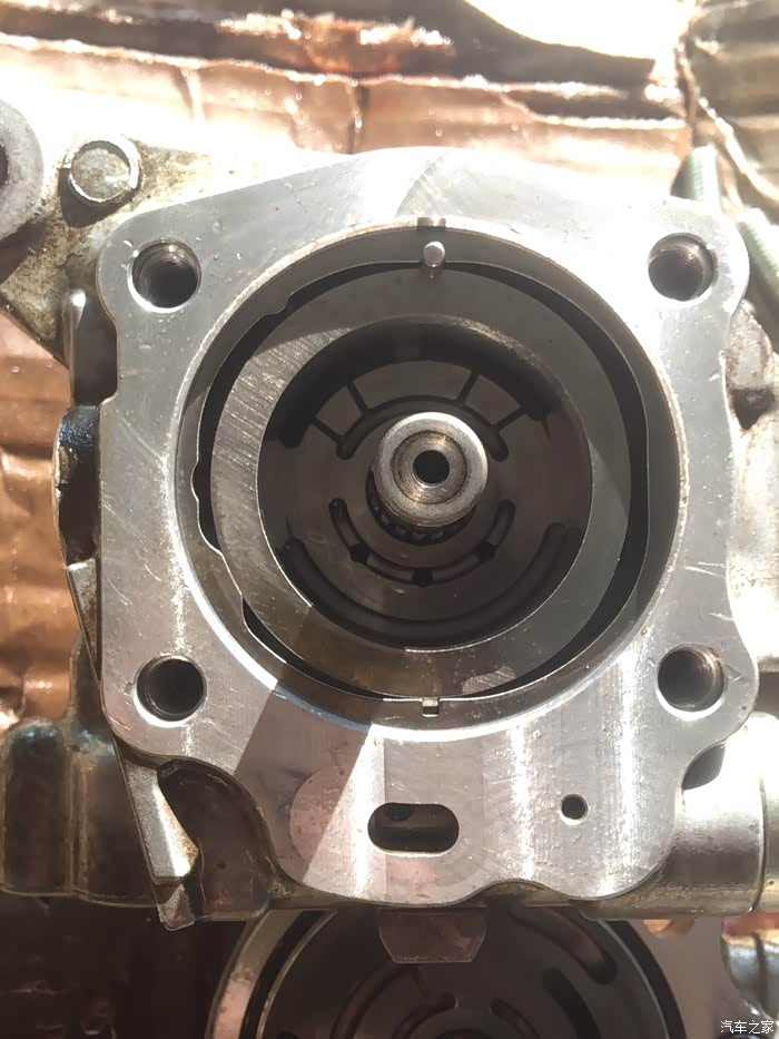

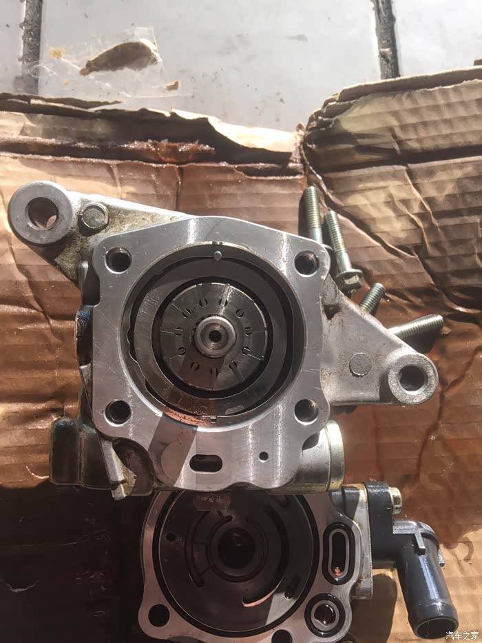

这是助力泵后盖,后面4个螺丝拆掉就可以拿下后盖
全部拆下来了,非常好拆!拆的时候一定要记住步骤,不然装的时候就容易装错,会导致没有方向助力,我之前就遇到过

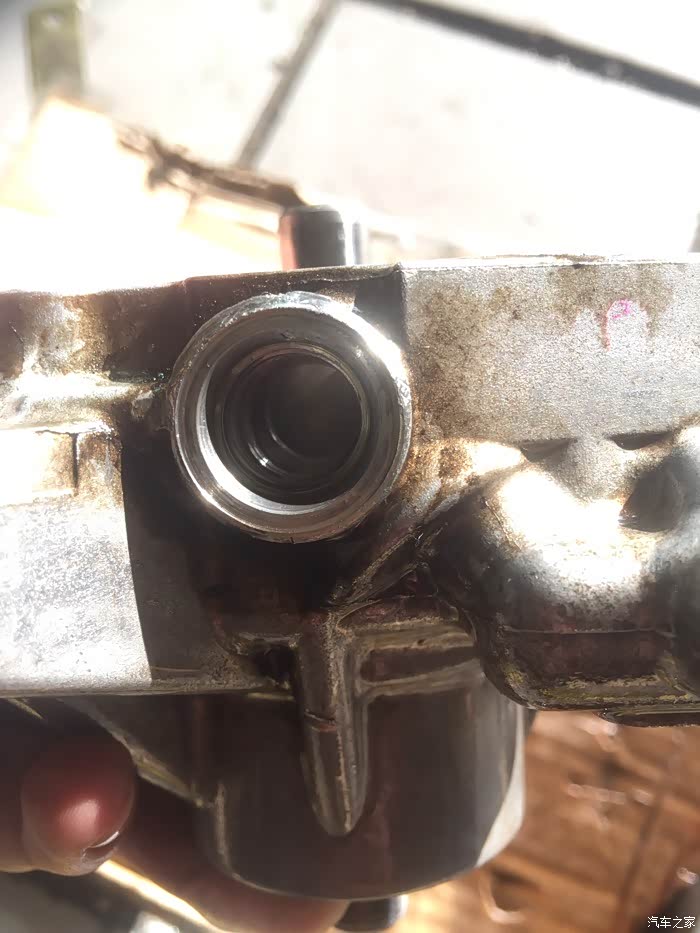

这次前面的油封和滚珠轴承没换,这个泵前面都还好不需要更换,如果要换油封先拆掉图片中的卡簧,从后面把轴敲出来,卡簧下面是轴承,轴承下面才是油封

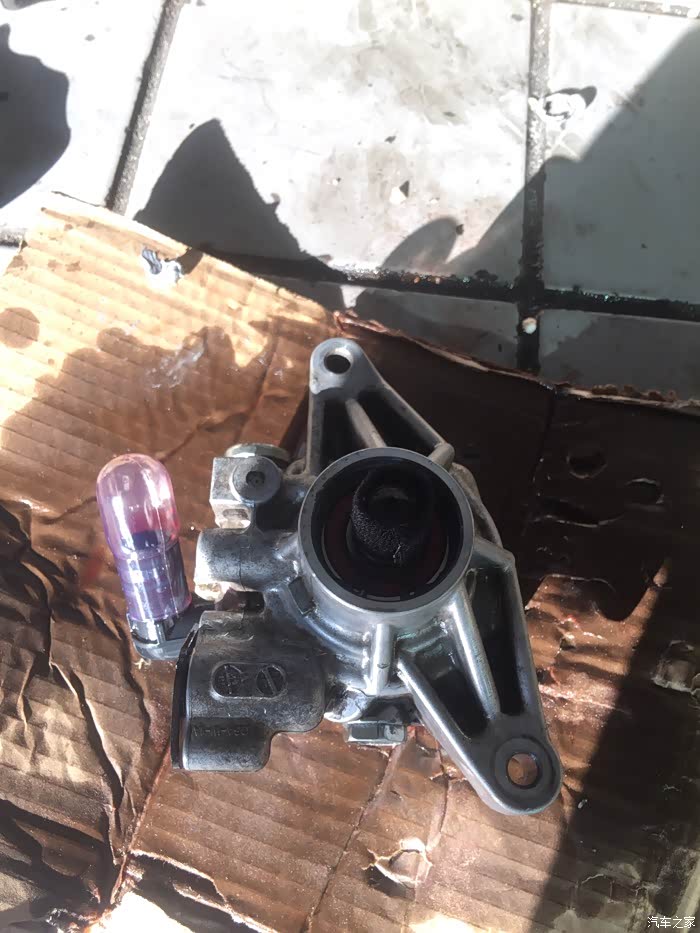

擦擦干净准备安装了

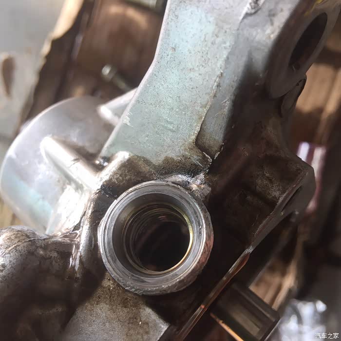

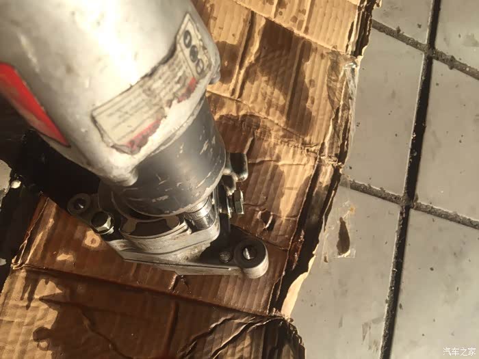

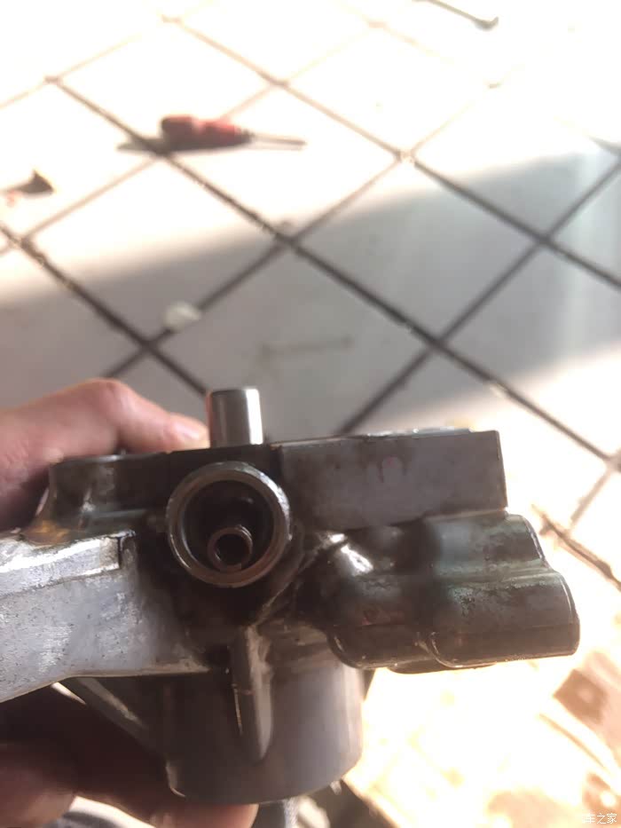

这个内六角螺丝里面也有个密封圈,用风炮打下来就好
这上面有两个小塑料条,黑的在里面,白的在外面

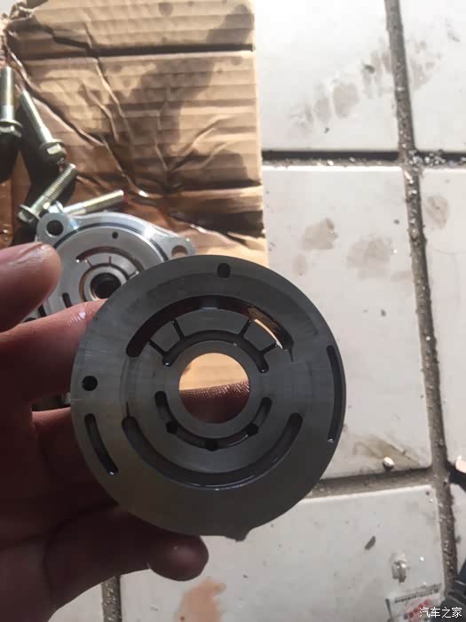

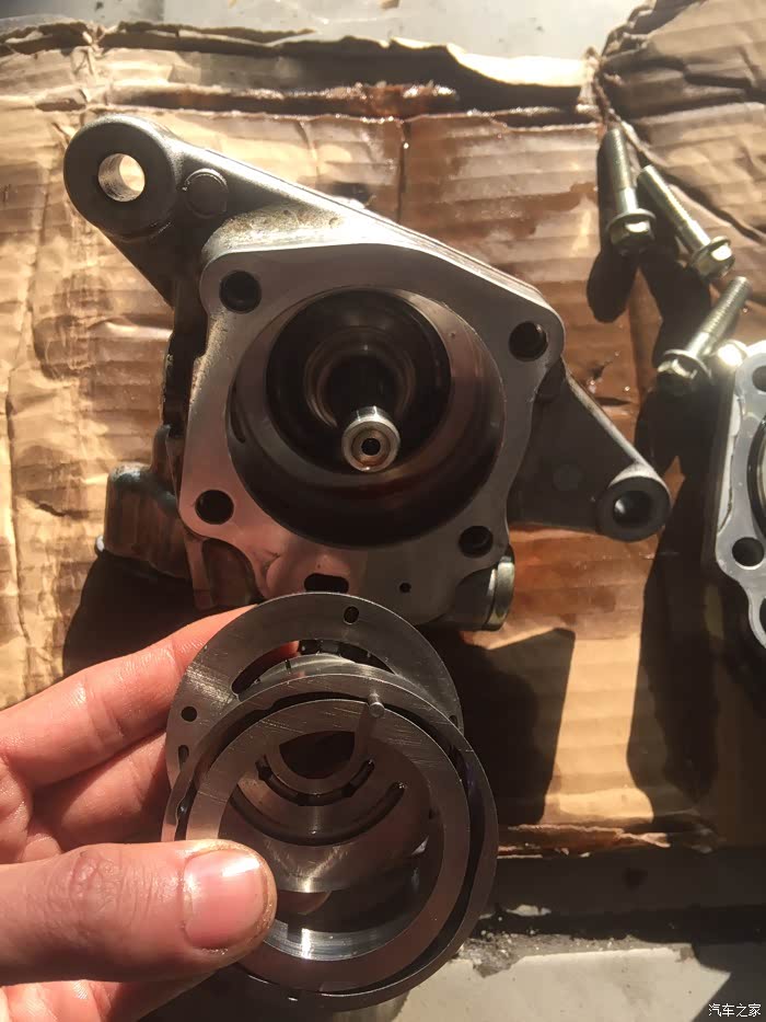

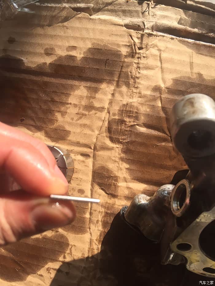

注意这两个小洞,一个是油孔,油孔是通的,还有一个是定位销孔!背面有两个胶圈
这个分正反,有这个小圆点的朝轴承方向
背面什么都没有,朝上

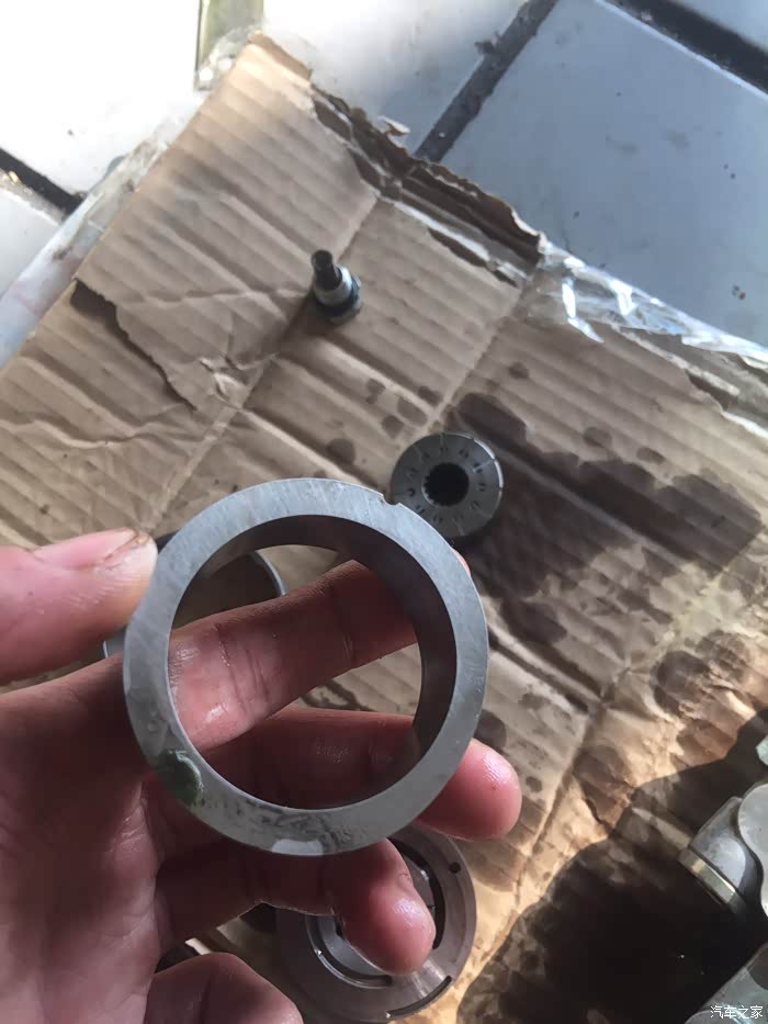

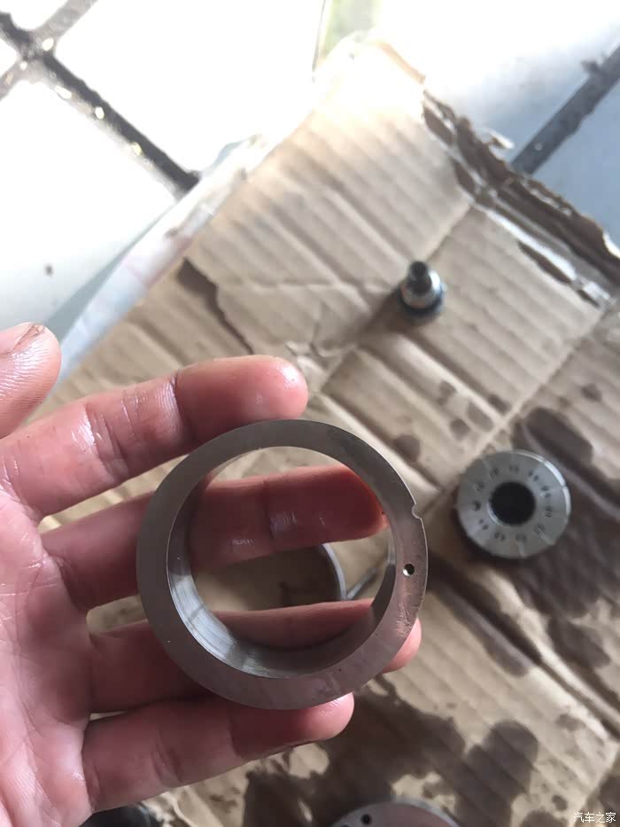

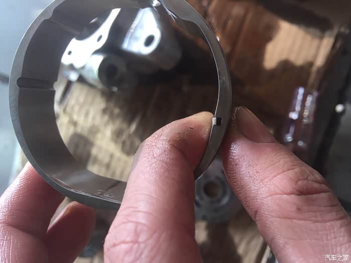

这个是有两个孔的外圈,记住大孔是弹簧孔,小孔是油孔
大孔要对着这个螺丝孔
定位销对着上面那个孔,千万不要对着油孔

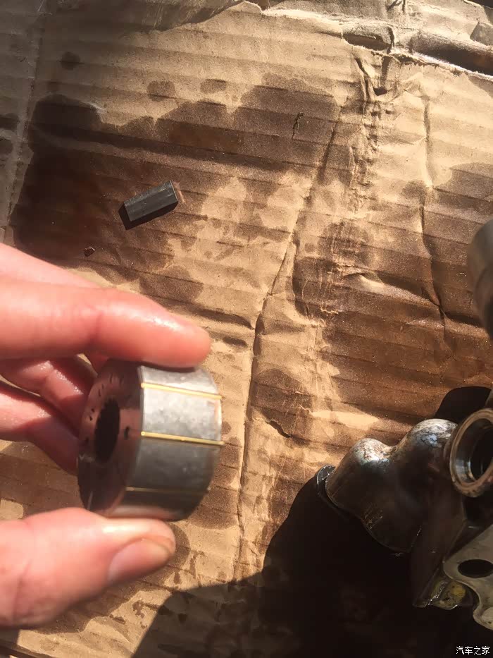

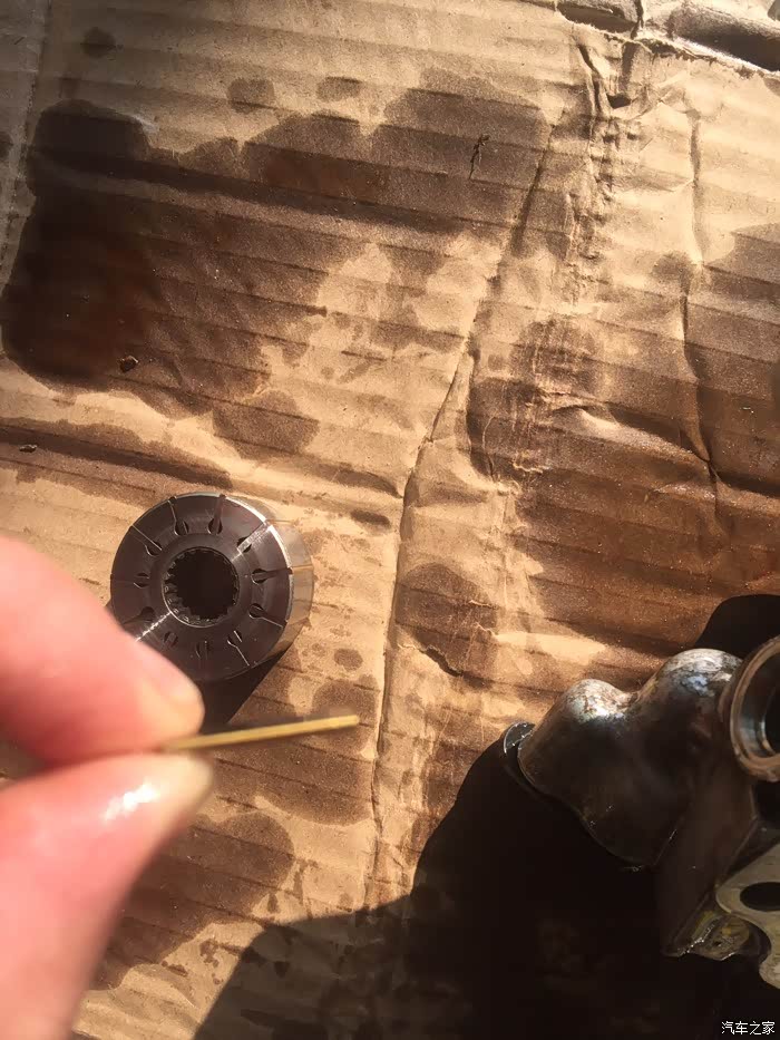

这是中间的转子,上面有11个金属片,金色的朝外
金色朝外
朝内

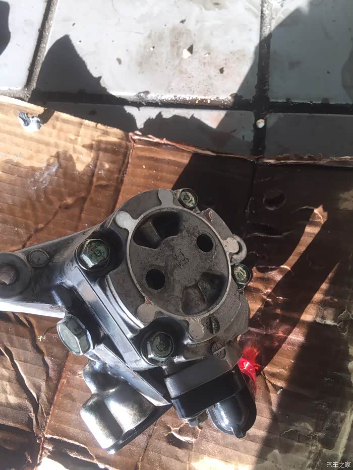

看到这个大孔了吧

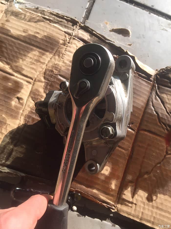

盖上后盖!带上螺丝,先用扳手拧
再用风炮打紧

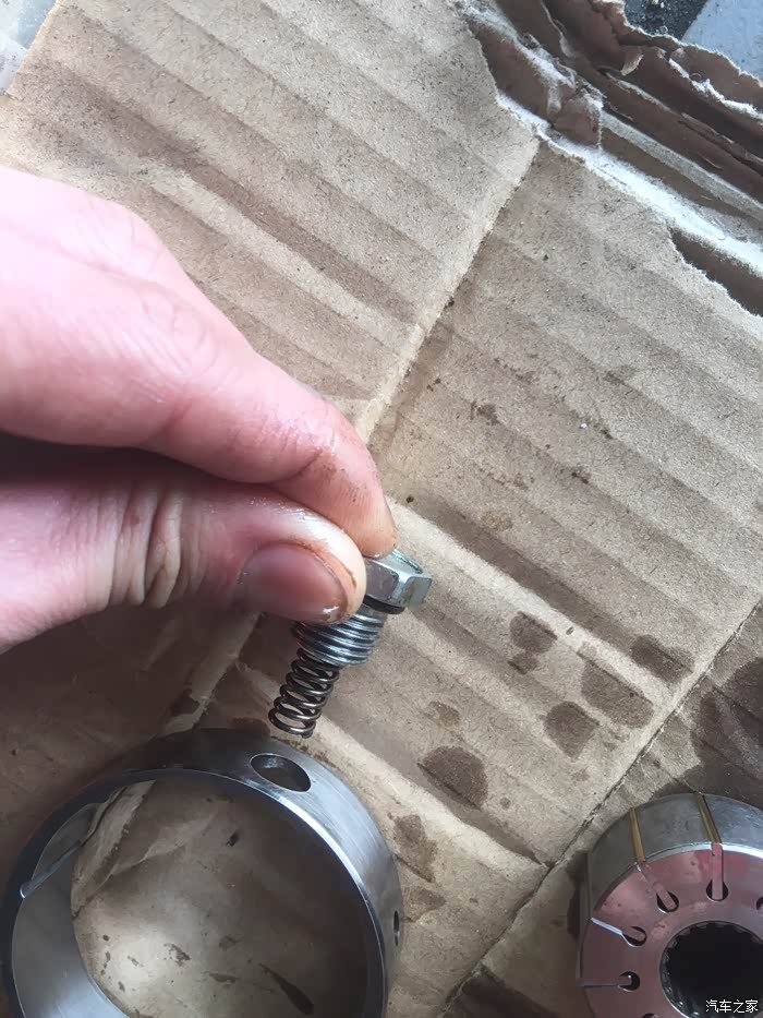

弹簧

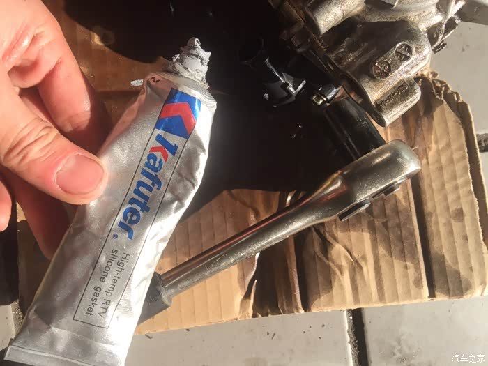

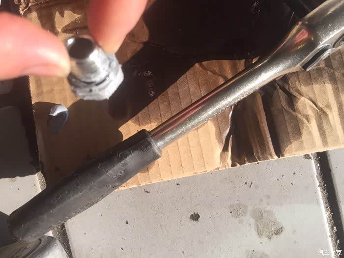

螺丝带点密封胶
大修发动机都用这胶,可以耐油、耐高温,耐冲压
