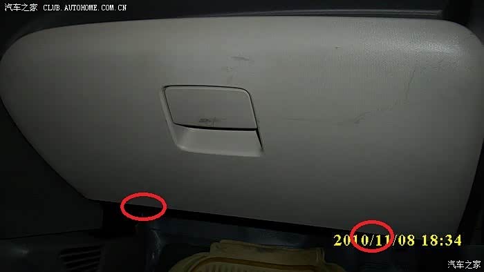

网上买了空滤,正瞅着怎么更换,非常感谢楼主教会了我怎么更换空调滤芯!在更换时我发现好像从上图两个红圈地方是副驾驶储物盒的卡槽地方,直接从那里用点力往上提拉,卡槽就会脱落了(提拉前储物盒上方里面的卡扣要打开),然后再把楼主说的两边带橡皮的卡子拿出来,很容易,一点伤不到耳朵!
这个方法非常好,推荐给车友。
这个方法非常好,推荐给车友。
红圈处有个卡口,储物箱打开往上一提,注意角度,弯腰能看到。
