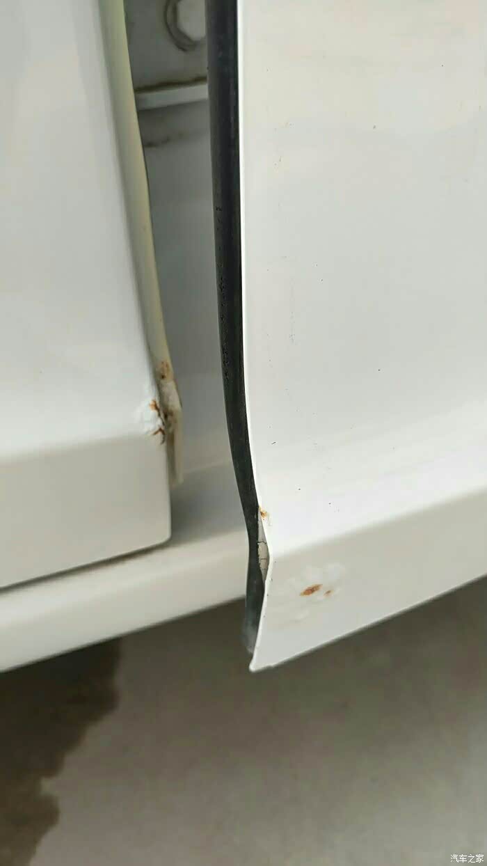

借用车友的图片,这个地方锈穿的话,厂家会免费给换一个新门体。

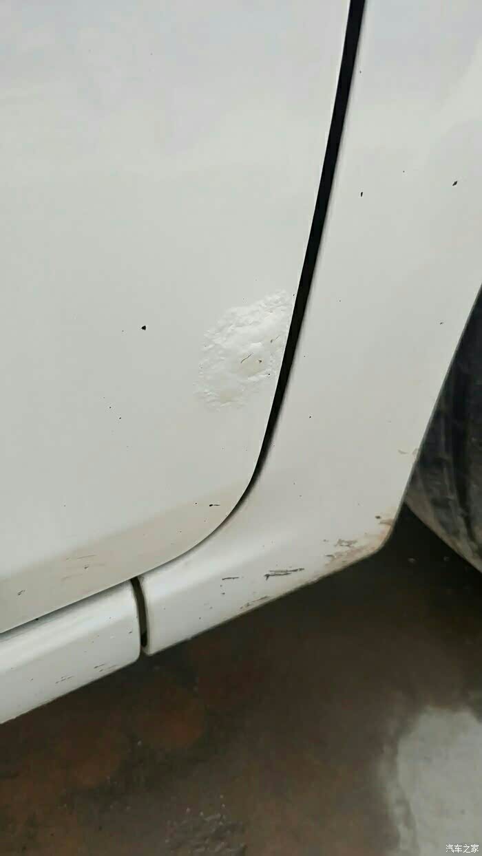

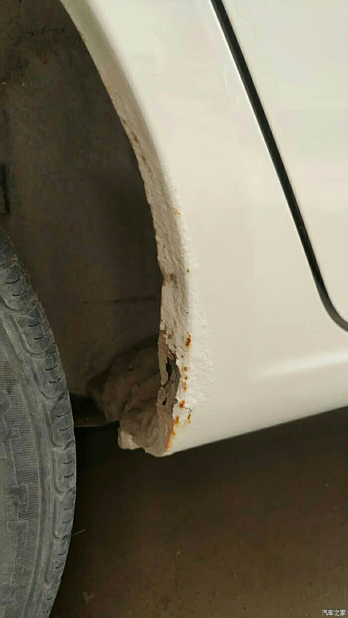

这里也比较严重,也是车友的帖子图片
这个地方很大几率锈穿了,这种车,很大概括同一批次的会有很多车都生锈,因为厂家在做前处理的时候,酸洗磷化,工艺参数不当或者电泳线出了问题会导致一批车次的防锈都不好。

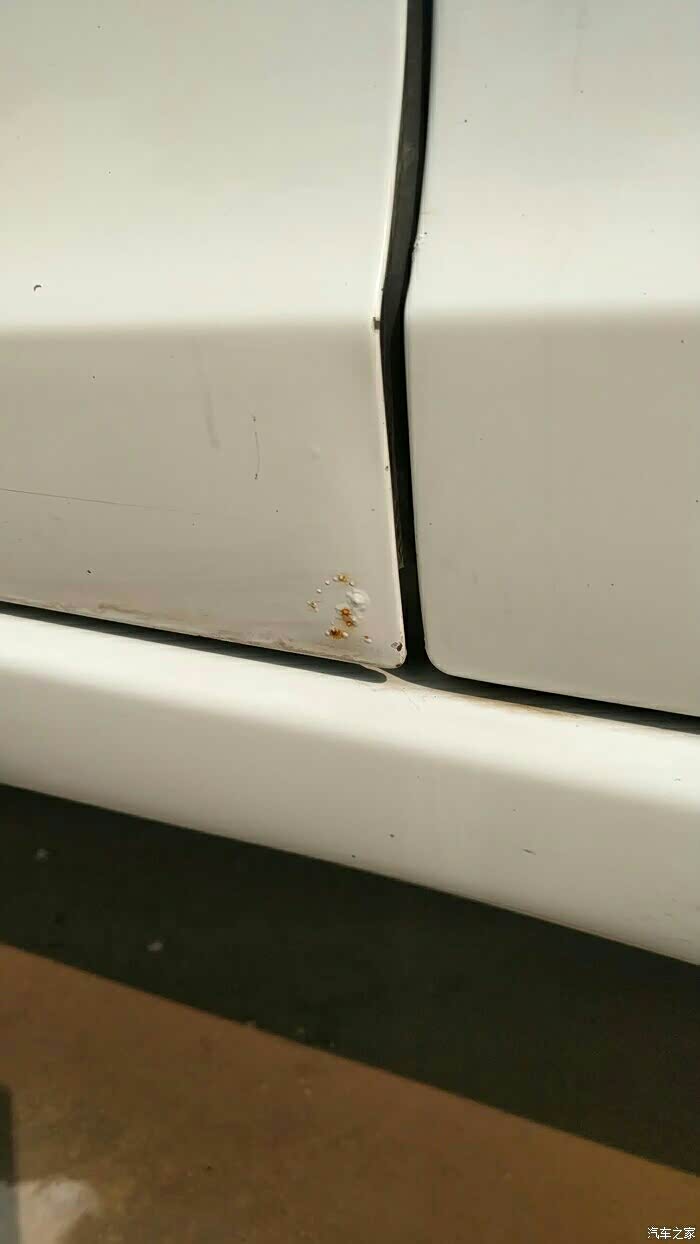

这是我的艾瑞泽5,左前门那儿,也生锈了。
这种地方铁皮烂了,去索赔,可以切割更换这一块的钣金。很多时候厂家有召回,但是4S不一定会通知我们。大家的车子出了这个问题,还是及时去4S索赔吧。
