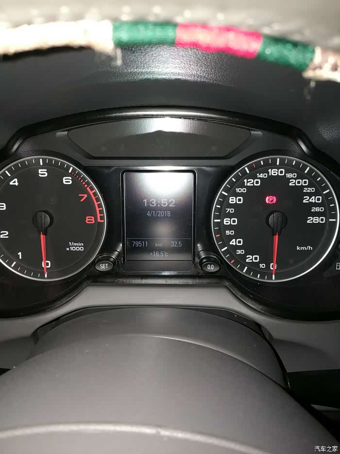

*车型:2011款国产奥迪Q5 2.0T,行驶里程8万公里左右

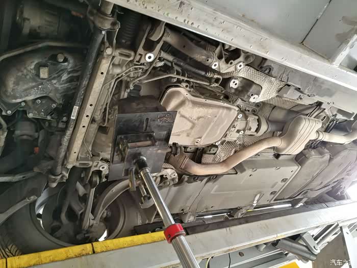

这次换油是继第一次在4S换过变速箱油后的第四年,再次换油,行驶里程并不多,但是考虑到所有化学油液都是有个氧化过程和使用寿命,就算放着不开,油液该氧化还是一直在氧化的。只是,考虑到费用问题,本次换油自行DIY了,事实证明,自己换的比4S更彻底,更便宜,换油后的效果的是杠杠的,发动机反应和加速更灵敏了,行驶也更安静。
*更换变速箱油,强烈建议使用交换机换油,下面我会说明一下这样的好处。变速箱汽车的核心零部件之一,它的换油周期比发动机长得多,但是如果每次换油效果不达标,绝对影响变速箱的使用寿命。

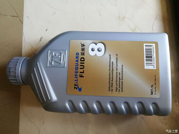

奥迪Q5八速变速箱是ZF采埃孚公司代工的,所以,变速箱油和滤芯都可以直接买采埃孚的,绝对兼容。这次的配件分2个供应商:T宝采埃孚旗舰店和沈阳小室,事后经过反复对比鉴定,都是真品,关键是从非旗舰店买的配件价格更美丽,妥妥哒。

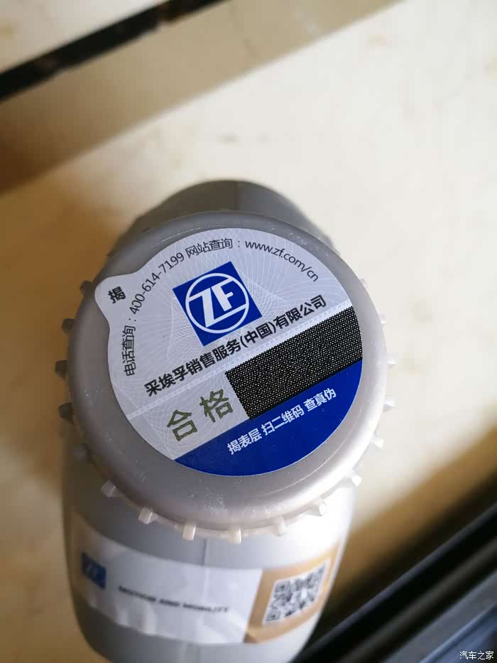

*备注:采埃孚油液都配有专用包装和微信防伪系统,真假容易分辨,不易造假。
揭开上面的贴纸,下面会显示防伪验证码,防伪码验证都是带次数统计的,很科学。

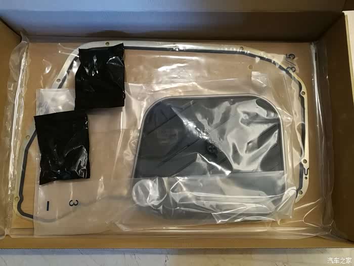

这个是变速箱滤芯,换油不换滤芯,等于白换了,后面我会具体说明一下不换滤芯的后果。
这是变速箱滤芯+密封垫,每次换油,必须拆卸变速箱油底壳,密封垫是易耗品,也得换。

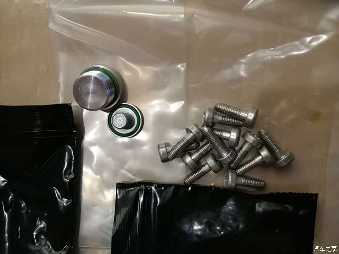

放油螺丝和油底壳紧固螺丝,因为是铝制的,奥迪原厂设定是一次性的零件。

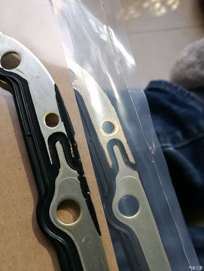

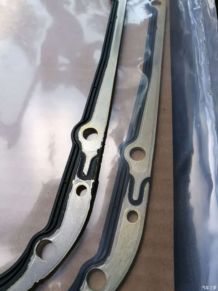

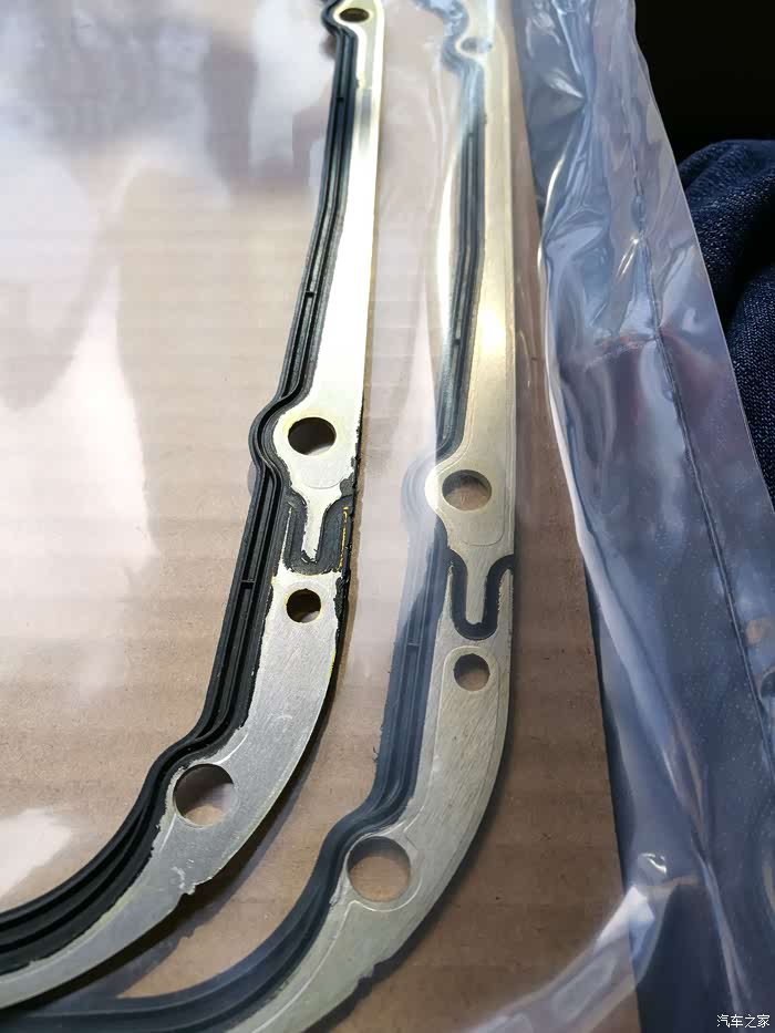

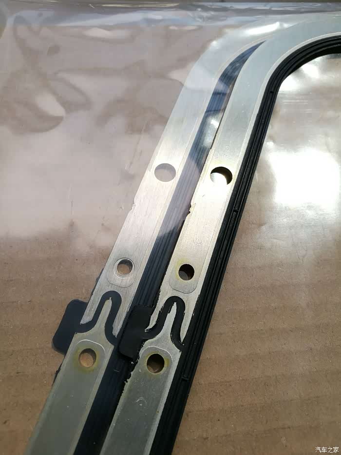

关于变速箱密封垫,这里的确水太深,需要留意

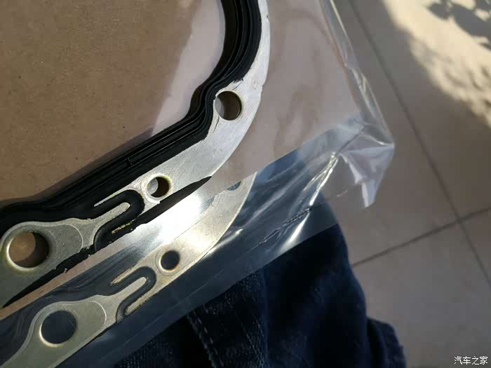

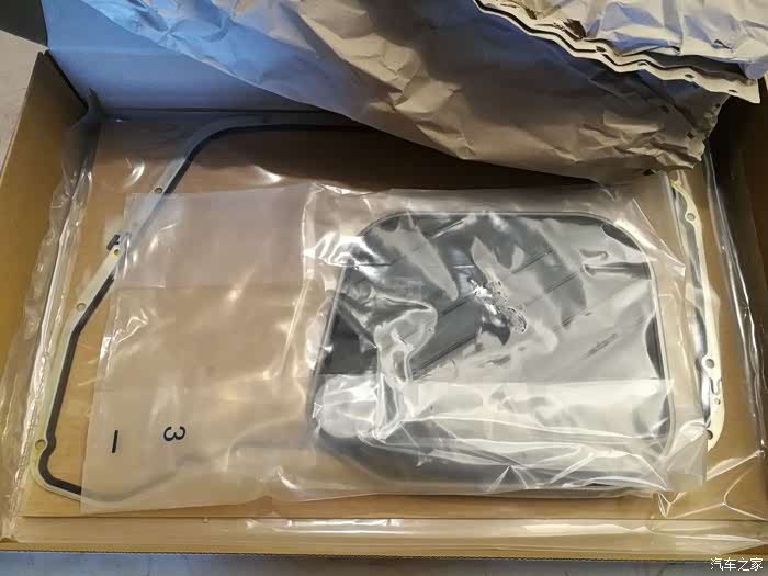

因为很多采埃孚卖家是把滤芯和密封垫跟变速箱油配套打包销售的,这次到货了2套配件。如上图,大家可以看出同样的密封垫,一款做工细致,一款粗糙,但从细节判断,应该是同一套模具出品,这是什么情况呢,搞不懂。后续安装时,选择了外观较优良的那款,关键是这款供应商是采埃孚旗舰店的。
这里猜想:是不是厂家存在一些等外品,后续流入了市场,东西是真的,但品质不同,只是个人猜想了,无法验证。
产品细节和模具上的痕迹,也一模一样,是同一厂家产品无疑,但外观品质完全不同。

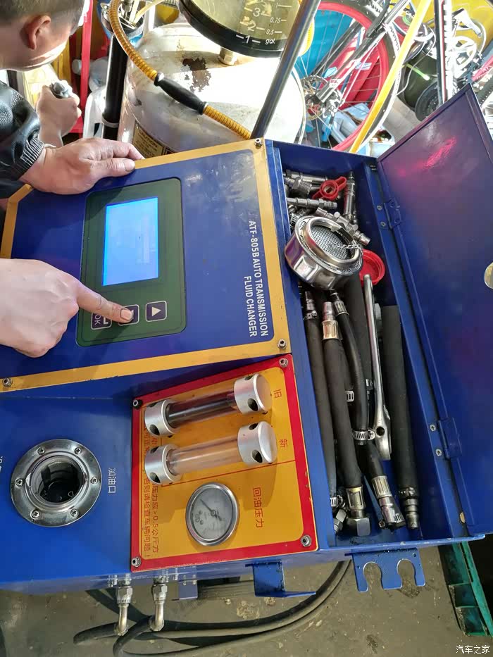

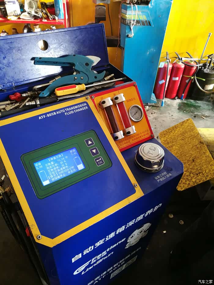

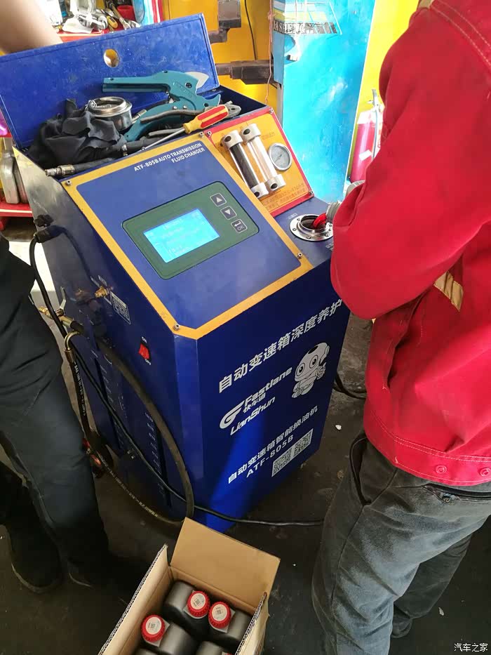

上图就是这次使用的交换机,它的原理就是通过油液循环的原理,将变速箱内部无法通过“放油螺丝”排除的油液给挤出来,达到彻底清洗和更换变速箱油液的效果。

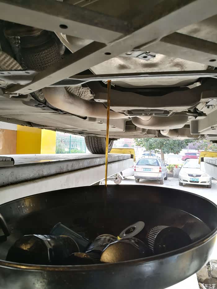

*普通的重力放油法换油,拧开放油螺丝后,通过油底壳只能流出60%左右的废油,余下的废油仍然储存在变速箱的内部(比如:齿轮处和各凹槽内),变速箱内部是隔绝空气流动的,所以,势必有一部分油无法自然流出。
*奥迪Q5在4S只需要6瓶变速箱油,每瓶1L,那么这意味着:新添入的6L新油+原有的40%的旧油+废油内含有的各类金属碎屑和杂志,继续伺候变速箱(齿轮)工作,长此以往,后果不堪设想。
*变速箱的工作环境较发动机略好,但是长途行驶,变速箱内部温度还是很高的,在高温+高速摩擦环境中,油液达到一定时间后,会逐渐变质,失去原有的润滑和清洁效果。

这张图是开始换油前拍的,可以看出新油和旧油的颜色差别很大。

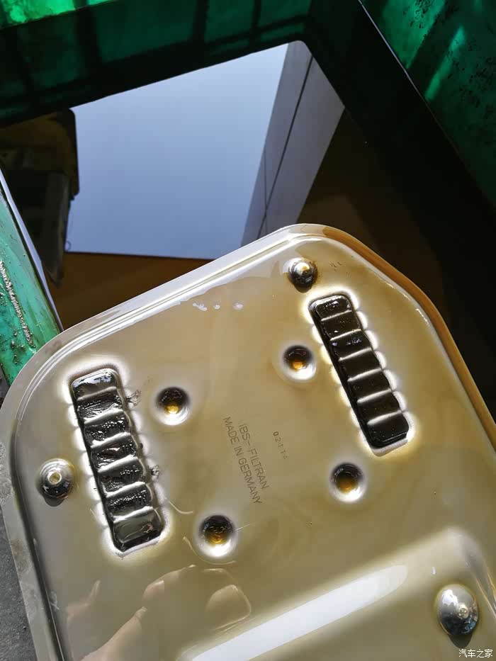

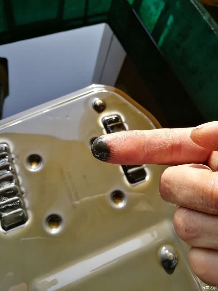

滤芯上的铁屑,已然不少了。

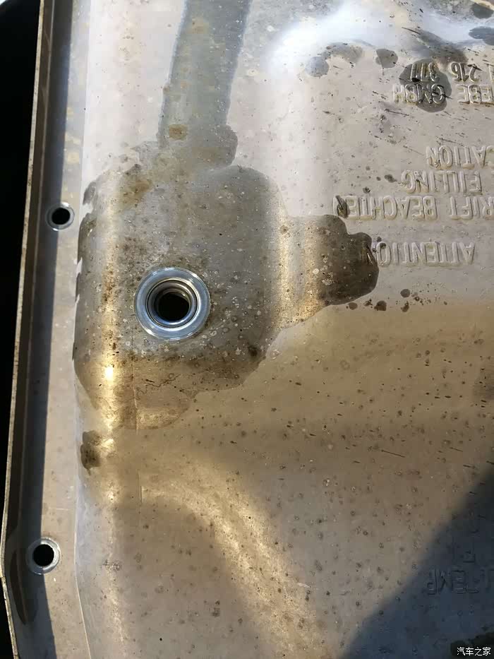

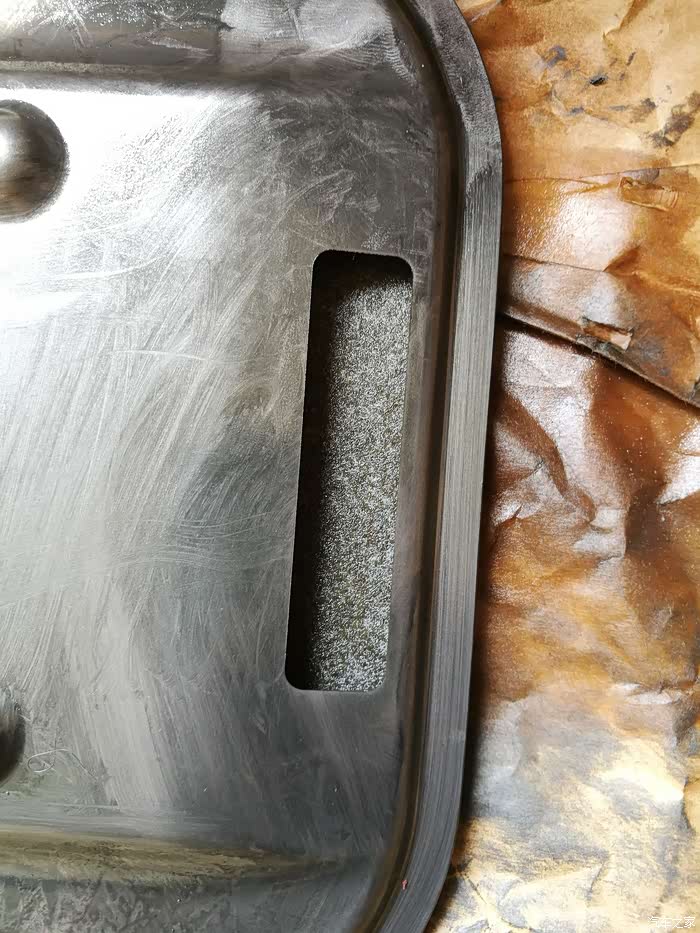

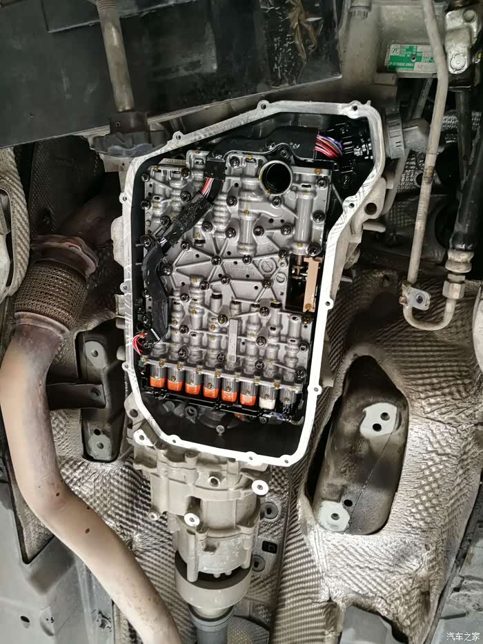

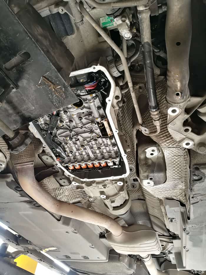

*师傅拆卸下变速箱油底壳和滤芯时,2个零件上都是非常脏,大量金属碎屑,真是不换不知道,一看吓一跳。

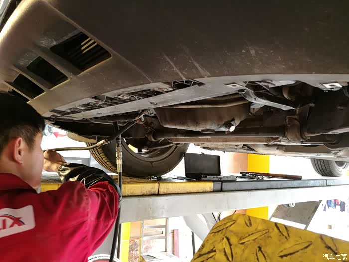

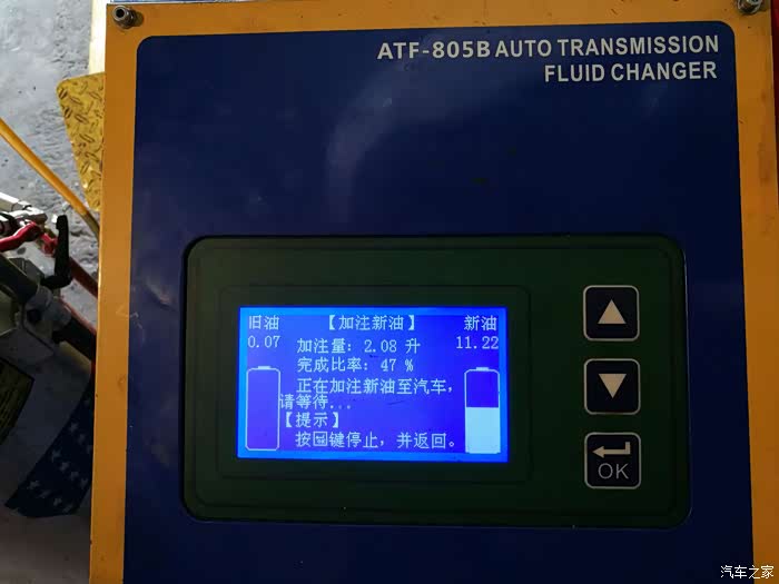

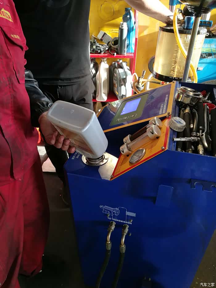

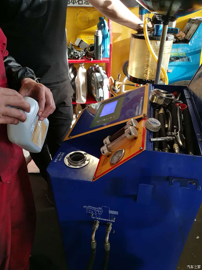

接好进油管和出油管

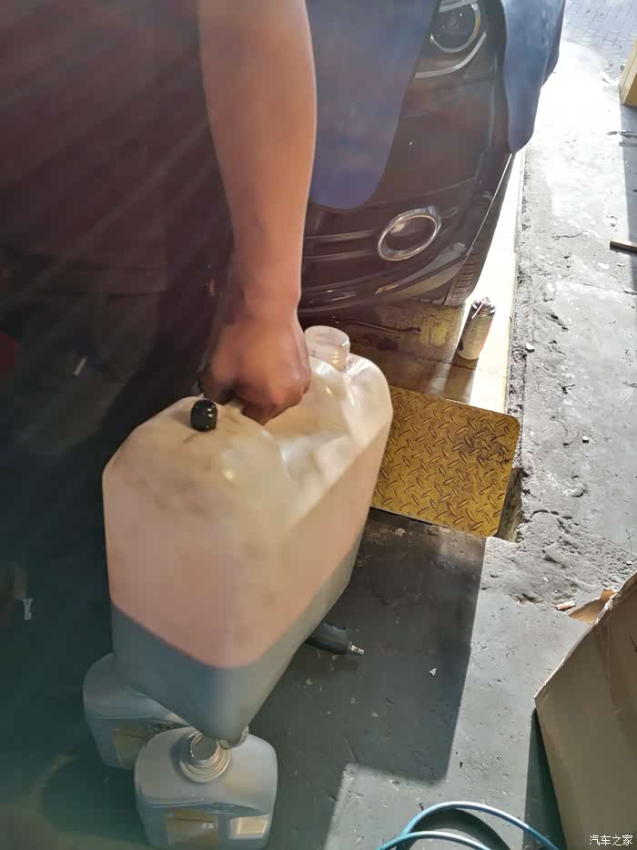

灌入采埃孚8速专用变速箱油
这次一共使用了13L变速箱油,但看了最后更换完成的油液对比,还是略有色差,估计全部更新Q5的变速箱油液至少得15L了,就这个量如果在4S换,那绝对是个天价。

所谓的变速箱滤芯,就这么一个化纤滤网,指望它过滤所有金属碎屑是不可能的了,时间久了,还是得靠换油。

换油过程中,需要启动发动机,来回挂档,以实现排出更多的旧油。
换油完毕后,也不用急着上地盘护板,注意观察是否有漏油、滴油现象,一切OK,就可以开回家了。
