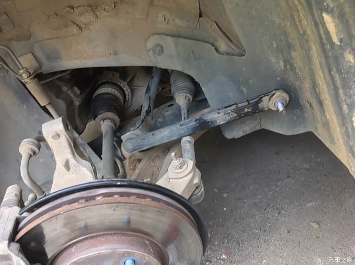

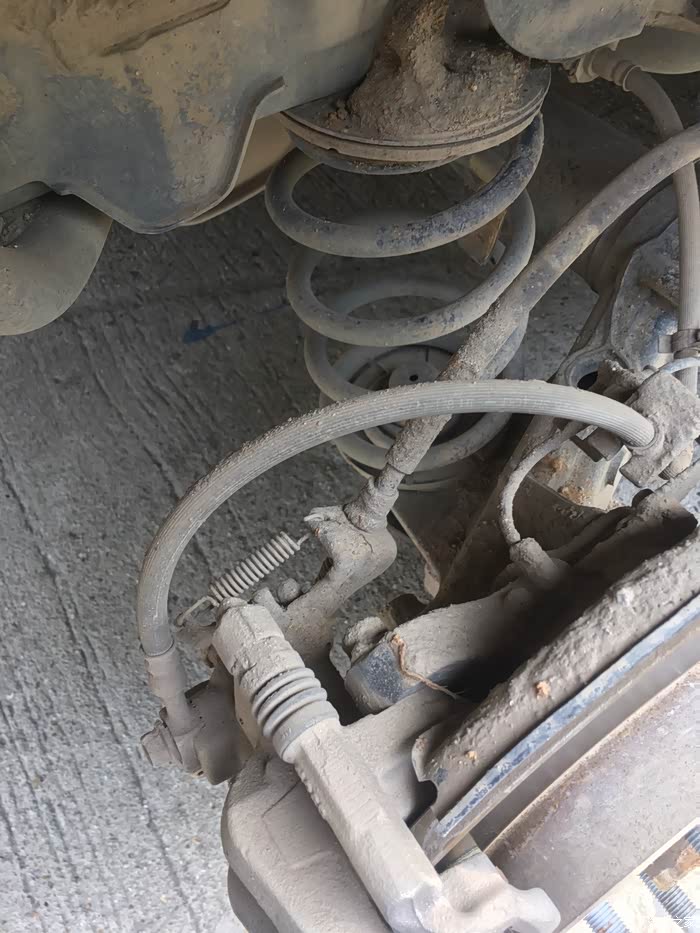

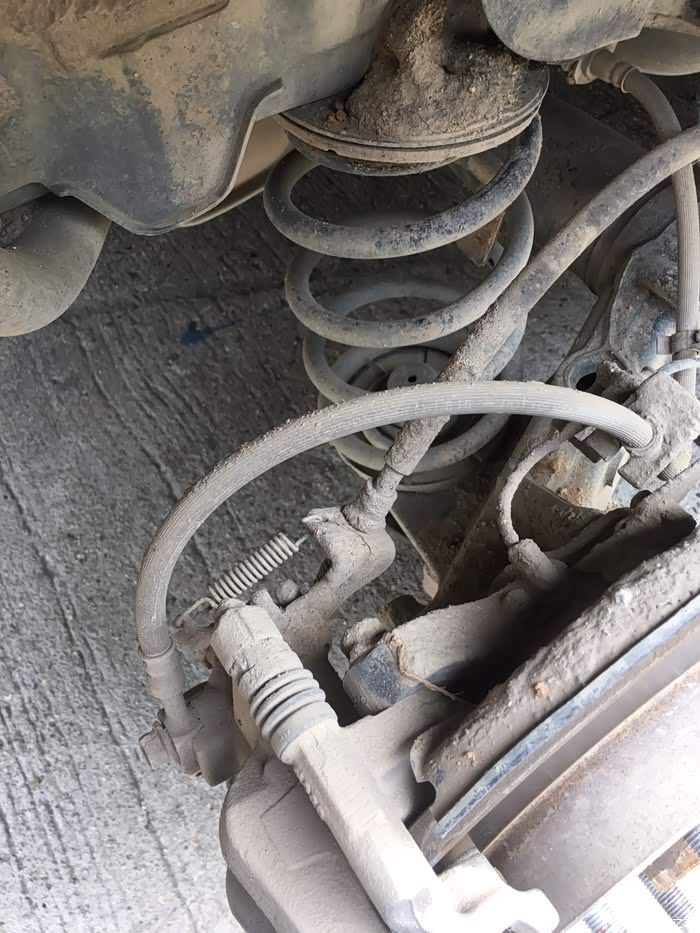

先把这个螺丝松一下,24套筒,然后把这遍顶起来
拆掉前滚后

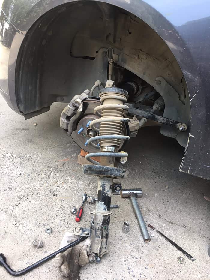

拆下来的样子,拆好拆,弹簧没有专业工具不好拆,这难不到我,盘它
开始拆弹簧
这样要调整方向,会朝一边偏,把容易偏的一边对在钢板边上顶就可以了,注意对螺丝眼,顶出来几个丝就可以上螺丝了。
弹簧换好了
新的比旧的低几公分,旧的其实还能用,旧的压下去后回弹力度不够大,比较慢,但还是可以回到顶,新的提到最高位也和旧的一样高,松手后会自己缩回几公分,可能就是这样设计的。

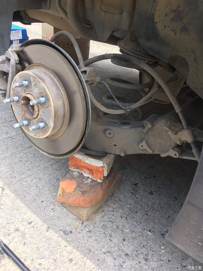

下摆臂垫几块砖,把千斤顶松完,再装这个拉杆。
会连轴转,工具必须齐全

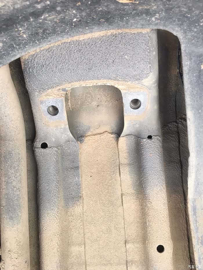

拆掉后辊后就看见上面两个大螺丝,用套筒稍微用点力就可以拆下来。
下面的螺丝有点紧,要用点力
前面拆比较顺利,难度在后面
