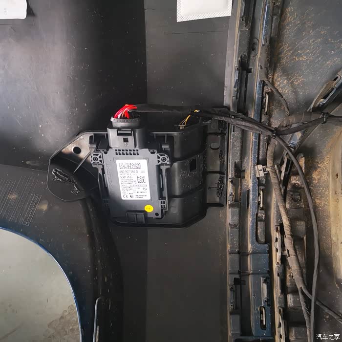

并线辅助后杠雷达安装位置,因为锐翼的后杠里面两个雷达支架被简配了,所以这对支架及其珍贵,都是从锐锋,锐智被追尾的车上拆下来的,否则的话要换整个后杠,成本增加很多。

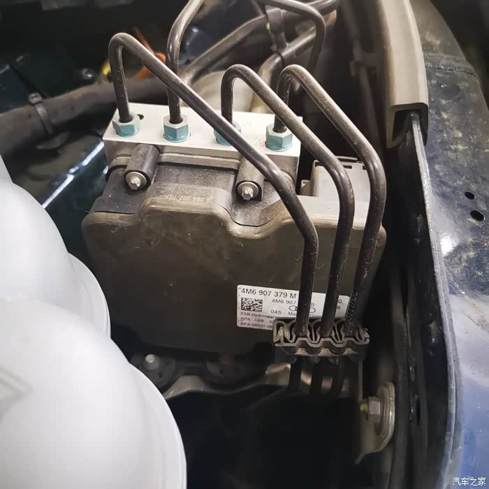

原车低配的ABS泵,升级并线辅助必须换掉。

高配支持并线辅助系统的ABS电脑也换上去了。
