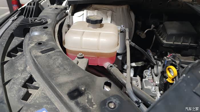

1 保养前半个月在查看机油衰减的时候发现防冻液已经在下线以下,车辆没有报警和高温看来是缺的不多
保养的时候跟维修师傅说了一下,免费帮忙添加,大家平时也要注意检查机油液位、防冻液液位、刹车油液位以及玻璃水(这个车玻璃水没有了不会报警) 发动机盖板拆装有点复杂,建议厂家给车主预留检查的位置。你看看大众打开机舱盖五脏六腑全看到。

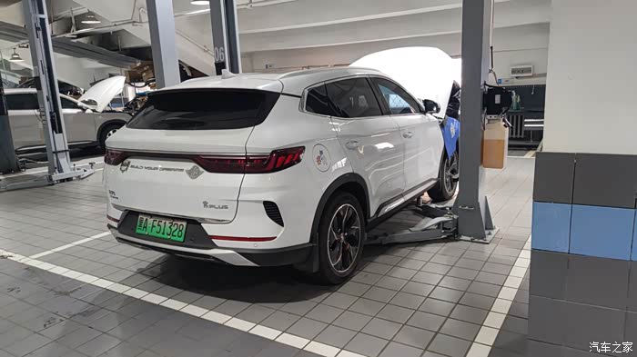

到了店里 检查完外观 开完单子 已经准备开始上架机

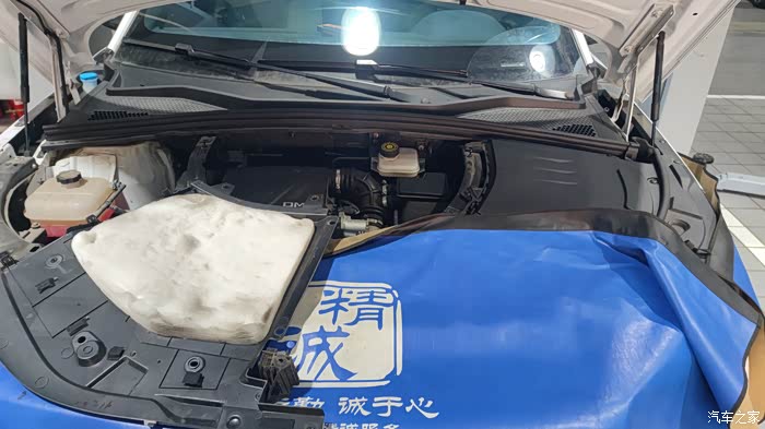

就是这个护板,每次查看的时候都需要拆装卡扣和护板
检查机油液位 防冻液液位都需要拆左侧盖板 稍微麻烦一下
防冻液下线以下一丢丢 免费添加

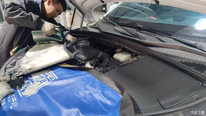

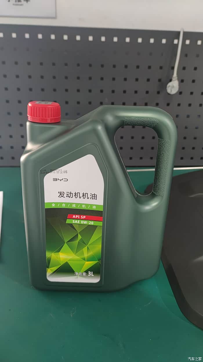

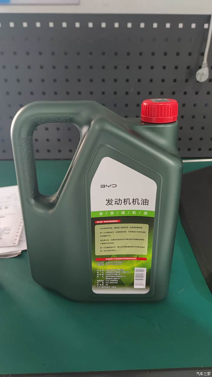

保养用油 0W-20 3L 直接怼 不存在加多加少问题
写着全合成机油 具体什么规格无法验证

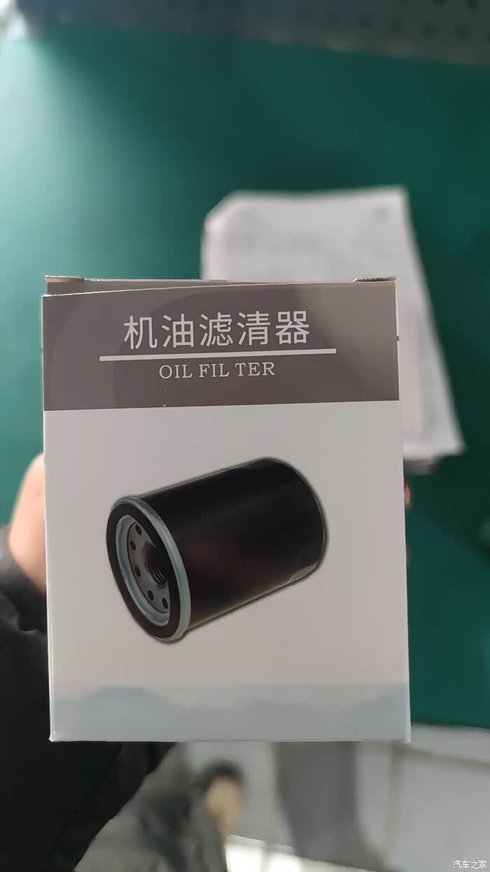

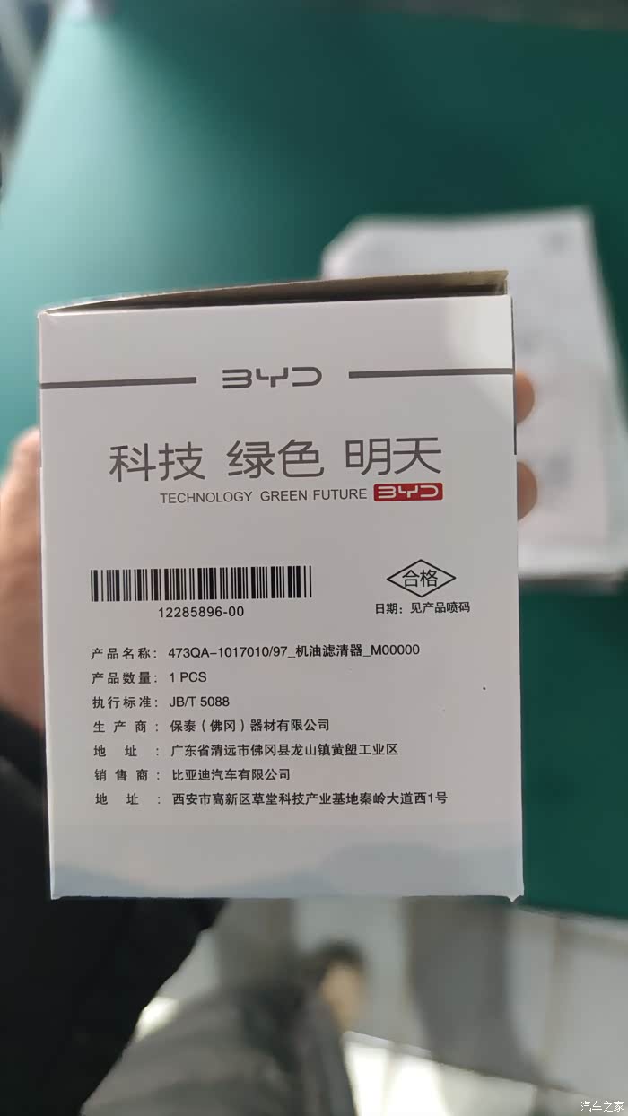

机油滤 13块 这个价格很良心
与本田好多车通用机油滤

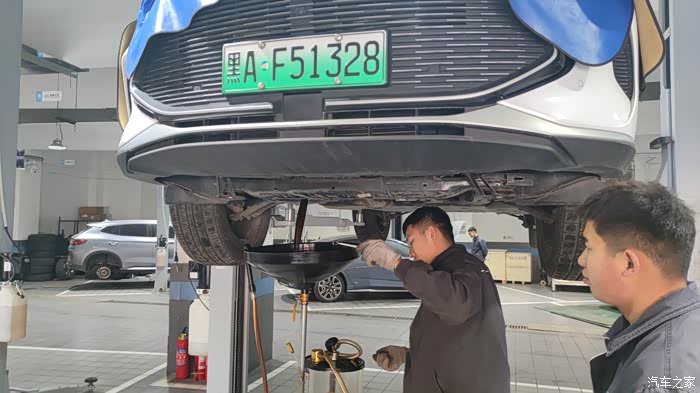

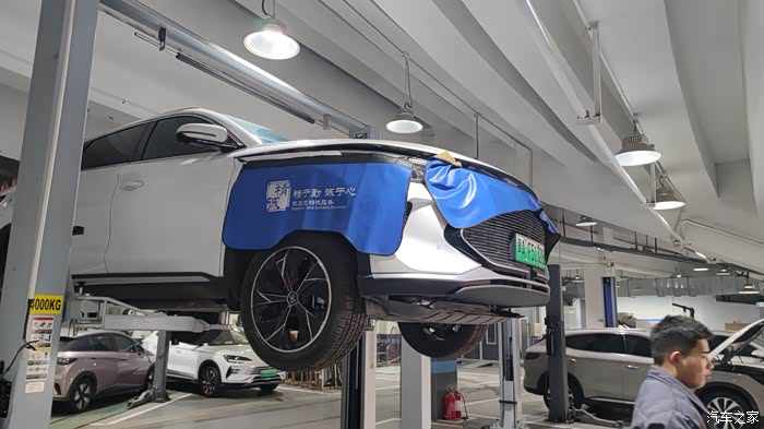

准备拆卸护板放油 原厂护板建议预留放油位置
每次都要拆了铁护板 还要拆原厂塑料护板
每次都要拆了铁护板 还要拆原厂塑料护板

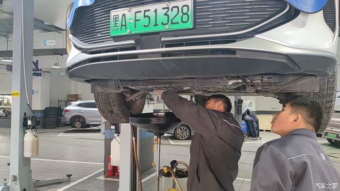

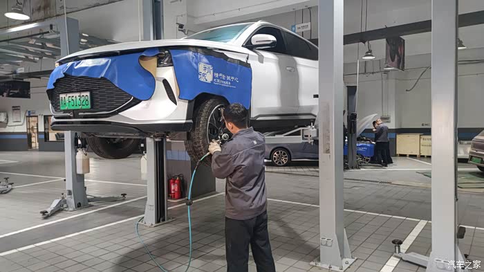

准备放油 旁边的师傅帮忙检查车辆底盘
5000公里的机油黑乎乎
检查车辆胎压
开始给发动机加入新鲜血液

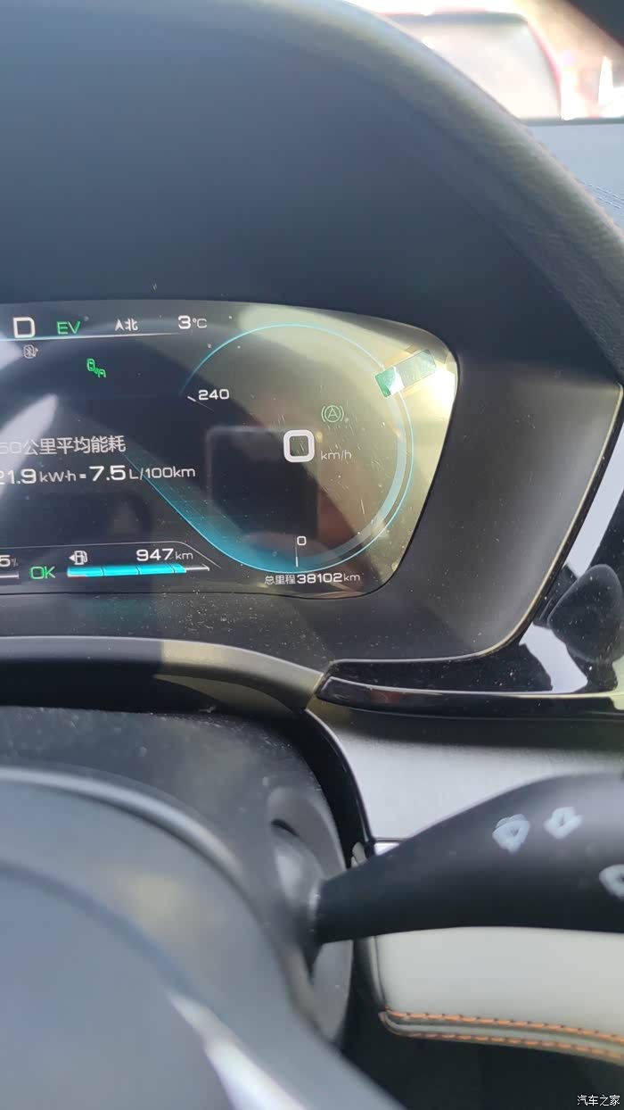

保养完记录一下里程 38102 平均每天85公里
