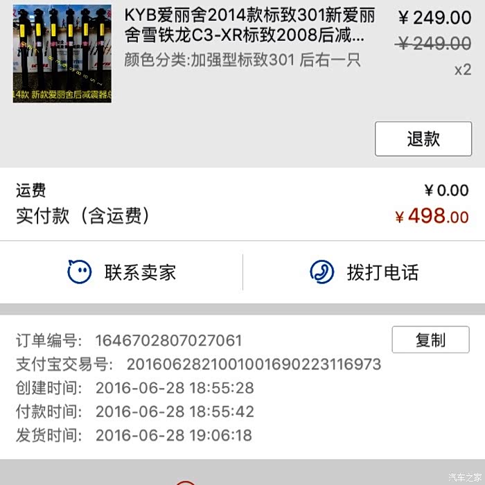

论坛里有车友换KYB的减震,说是效果还不错就在某宝订了一对后减震,说实话物流简直太慢了,5天才收到货。货到了后就迫不及待的换上了,拆下来原厂的减震有一根已经坏掉了,拉伸到头有一公分的间隙没有阻尼了,换的KYB的比原厂淅川的长2公分左右,压缩到底后跟原厂一样长,阻尼比原厂的大也就是硬,换上以后马上出去试车,一,感觉变硬了,二,过弯侧倾小了好多,三,后面感觉紧绷不松散了,原来连续小颠簸的异响也没有了……
