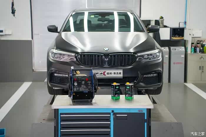

专业推荐(新款 5 系带电子泵)
优先电动脉冲换油机,比脚踩更彻底、不易留空气
需用宝马诊断电脑激活 ABS 排气,避免气阻
宝马5系更换嘉富力大力龟DOT5.1LV刹车油过程。
