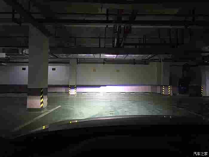

这是三系的原厂近光灯

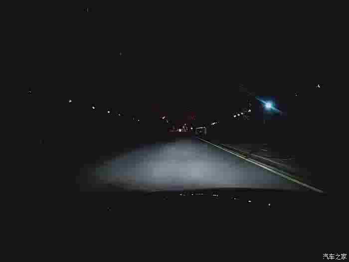

这是远光灯,对,你没有看错,就这个鸟样
这是面对参照物的表现,灯光一坨的,没有切线
稍微停远一点的效果,如图吧

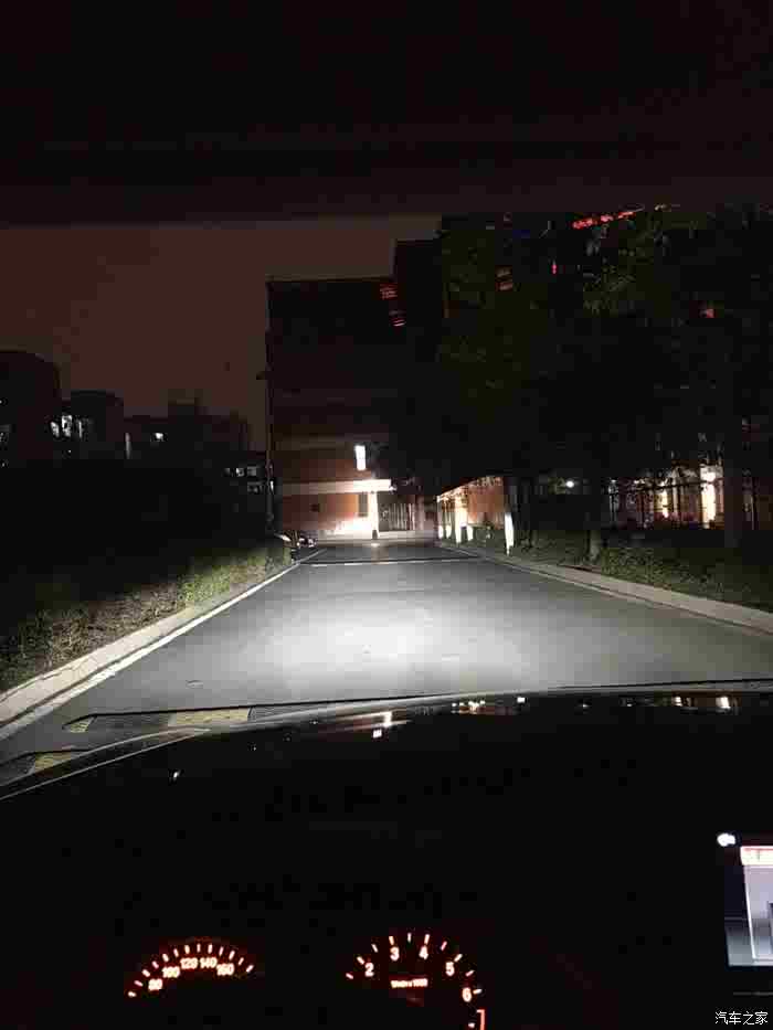

这是开阔地带光线稍微好点的地方的远光灯测试,稍微好一些,但是铺路不宽,
这是开阔地方没有灯光的地方,远光效果图,总结就是,比没有要强。

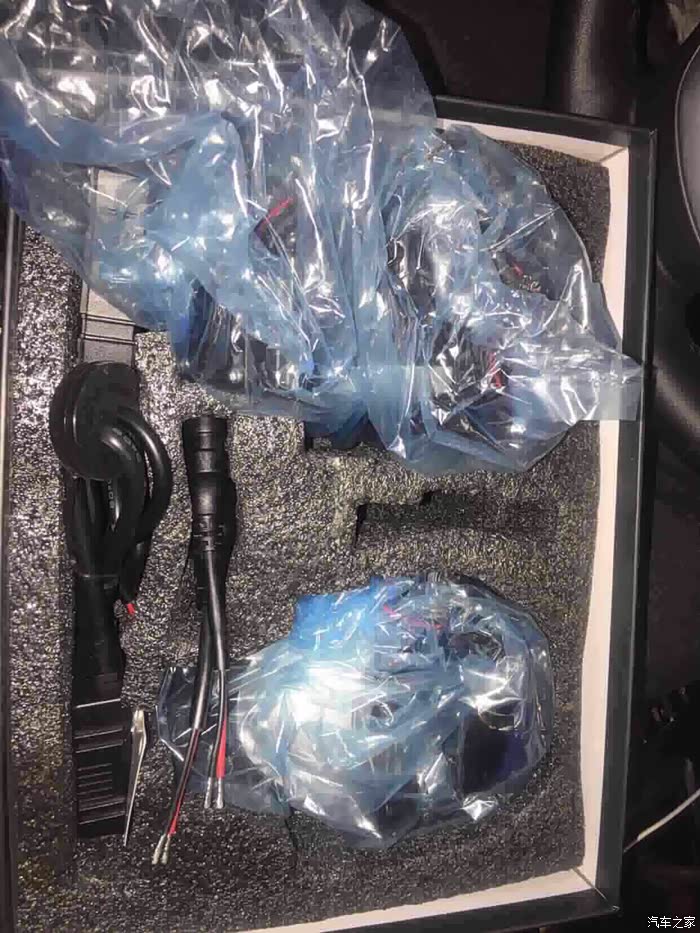

顺丰就是快,东西一下就到了

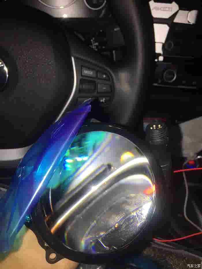

享受一下拆箱的***

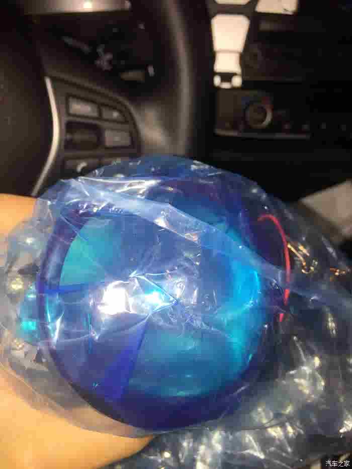

原来透镜长这个样子,

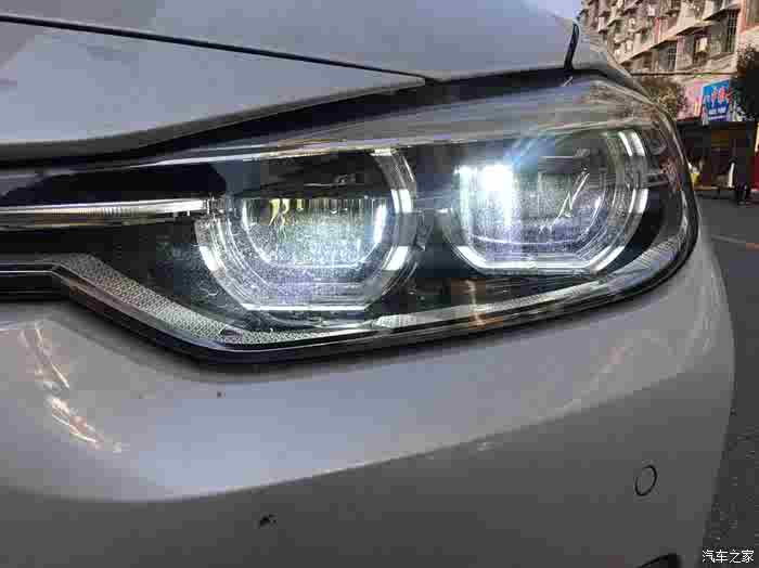

接下来就准备改灯了,拍个照,纪念一下没改之前的样子
这是没改之前的小三,LED加反光碗组合,宝***真抠,这么节约成本

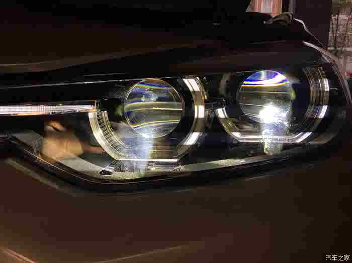

这是改好之后小三的样子,大眼睛比反光碗好看多了。
车辆已经改好了,接下来就是见证奇迹的时候了。

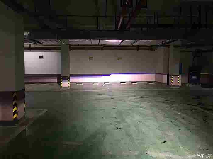

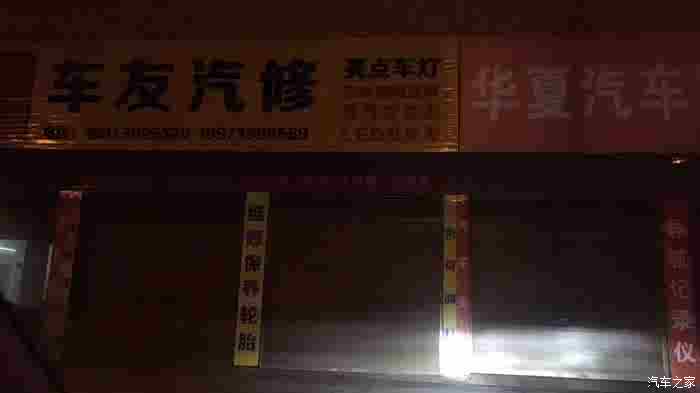

emmm,隔得太近了,不好评论,决定去附近的地下车库试试看。

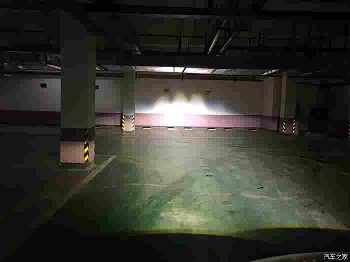

驾车两公里,来到附近的地下停车场,改了以后得效果,嗯,有切线了。不过这切线为什么和网上的不一样,我的切线好像多一些???师傅解释说,因为别人装的是一套,你装的四透,所以切线要多一些。也不知道真的假的

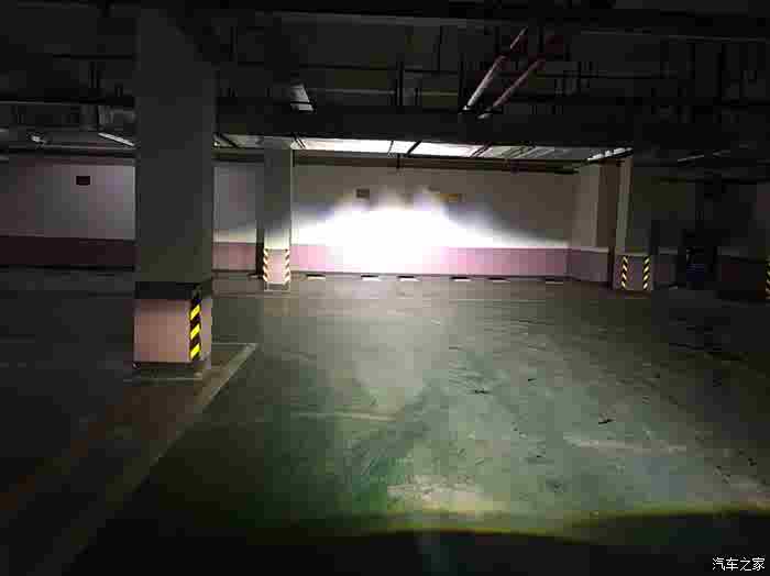

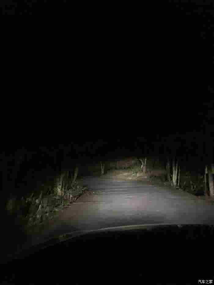

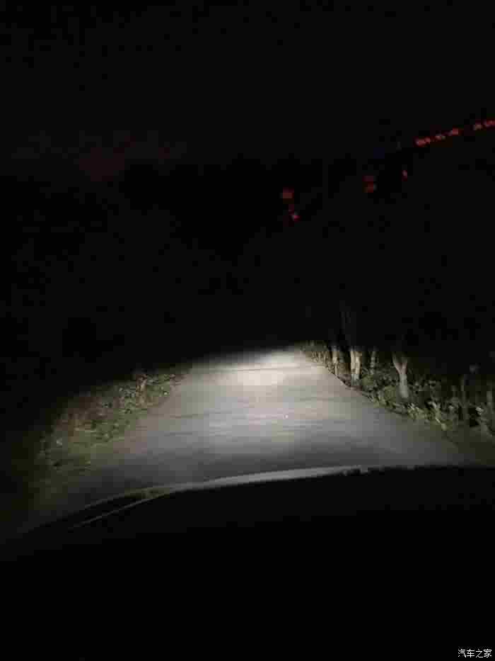

接下来,看看远光效果
emmm,有明显的远光痕迹了,比之前强多了。

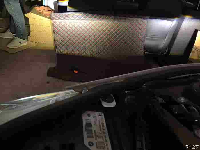

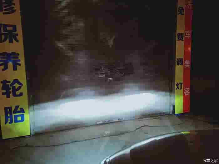

接下来是调试阶段,问改装师傅,现在能铺满几车道,回答是三个车道。但是吧,我600°近视,而且,有点轻微的夜盲,然后就麻烦改装师傅帮我把左右调宽,上下调高了一点。因为车内那个调节车灯高低的太鸡肋了,所以拿螺丝刀对灯光上下左右进行调节的。

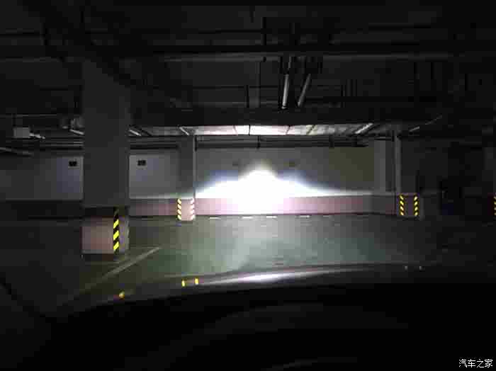

好像从一坨远光变成了三坨远光
不过,我不是四个灯吗?为什么墙壁上只有三坨光???还有一坨哪去了?
经过改装之后呢,师傅调节了宽度四车道,说市区高速基本够用了,再宽就不好了。感觉差不多了。就是历时久了点。
