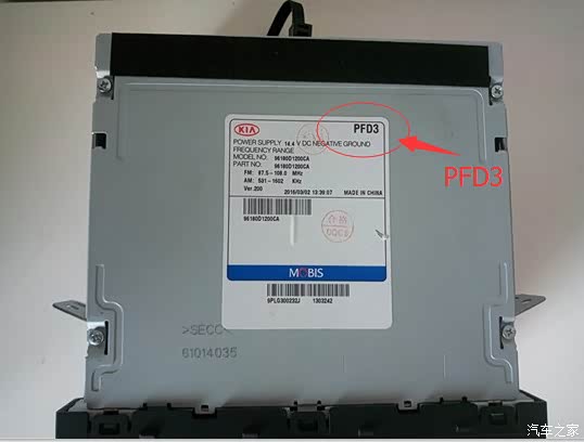

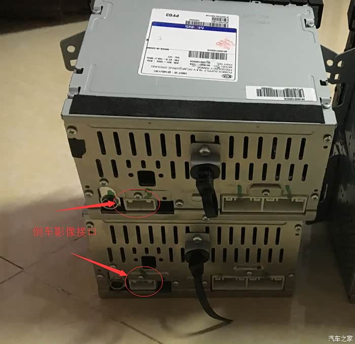

高配L版CD机
型号是PFD3
L版比普通D和G版的CD机多了这个视频接口
这是用来接倒车摄像头的,插在上图的视频接口位置

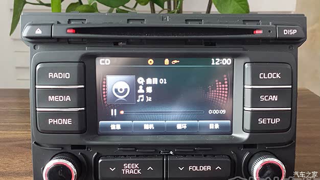

装回原车CD后要用原装的面板

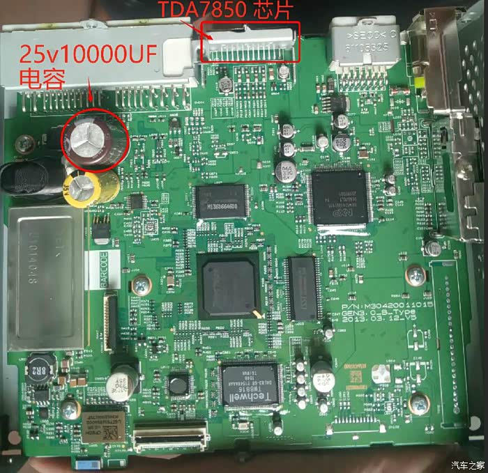

TDA7850芯片 和 25v10000UF电容

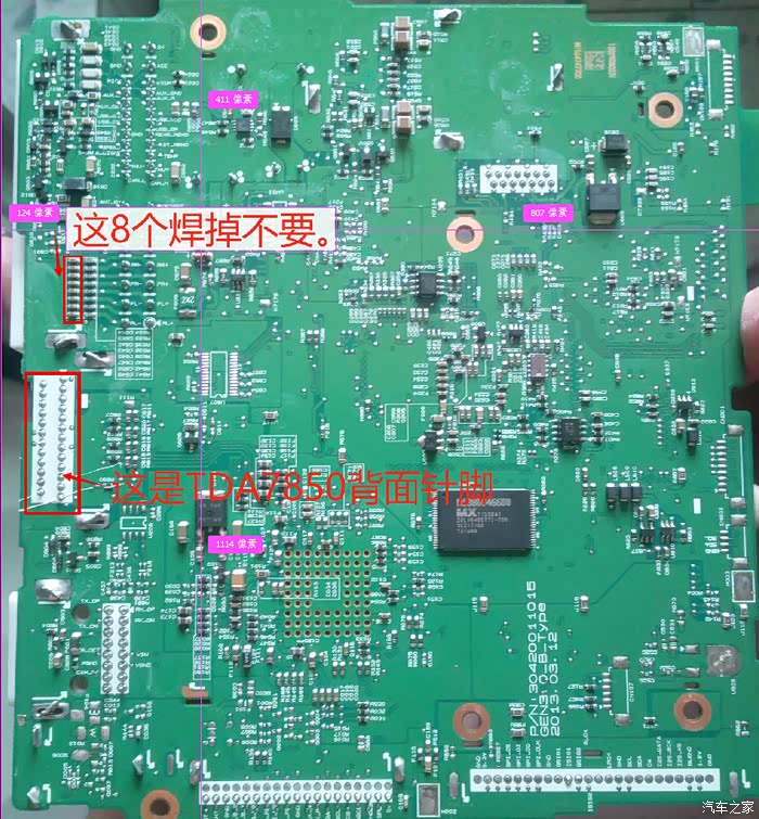

拆开CD机,照着图分别对应替换这两个,找修手机或者修电脑的店来焊就好了。
背后还要焊掉这8个点,完成后就可以装回CD机了

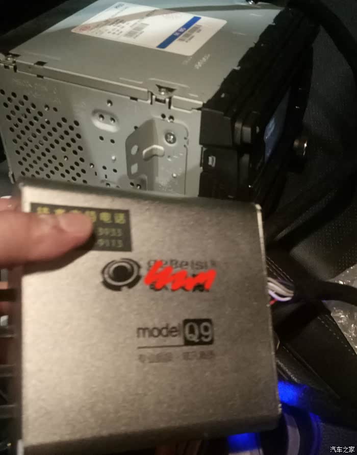

数字功放品牌和价位有很多种自己选择,这里就不显示品牌了,免得以为是打广告的,这个是无损安装,插头直插的比较简单,装机前测试。

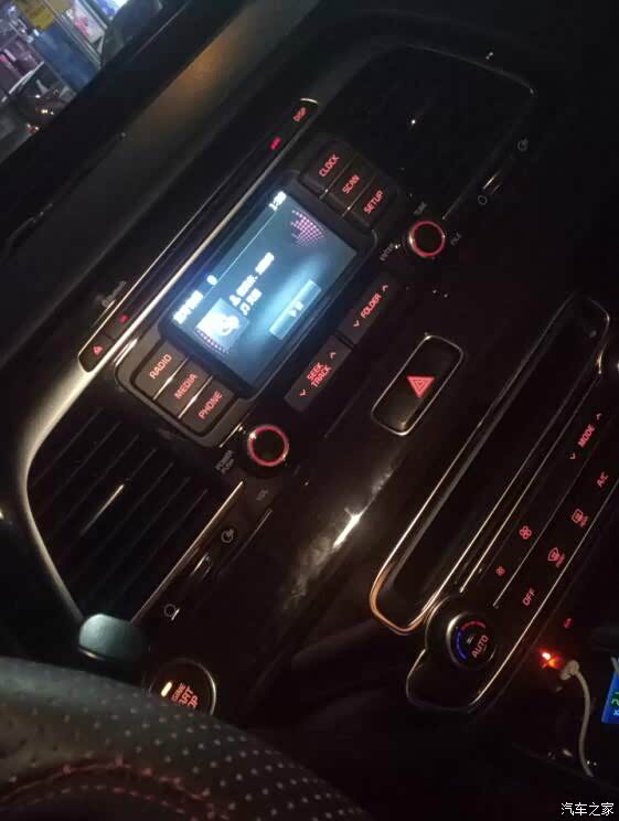

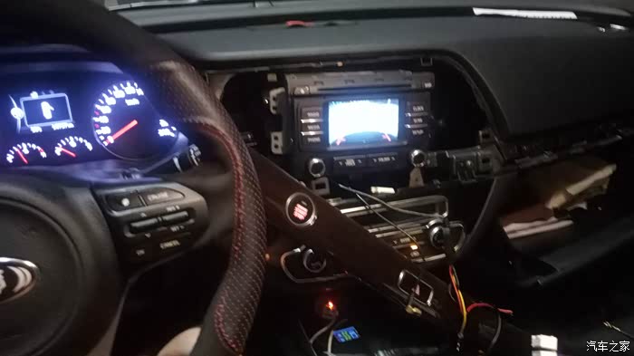

我原车加装导航时已装有倒车摄像头,所以接上摄像头线就可以用,测试倒车影像,OK。如果没有摄像头的就再自己买一个装,型号应该通用。
怎么拆怎么装回,一切搞定。
