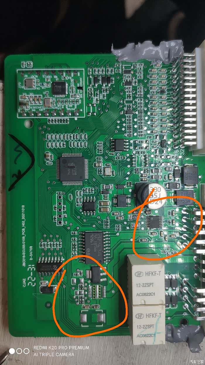

这车身模块更寒酸了,注意这两个圈,圈里的两个芯片包括电路都是一样的,需要将下边的原件补齐,很关键
接下来就是重头戏,淘宝买了个芯片
电阻数值与尺寸与原来的尺寸有出入,抄作业的最好核实一下原车电容电阻的参数与尺寸
这个电源芯片与车身模块零件号后缀为EA03的可能不通用,具体需要自己辨别,私聊带照片
把BCM内日行灯的电源管理芯片焊上,周边电容电阻焊上,不出意外的话,日行灯就能点亮了,这车的车身模块功能相比较高配而言一点都不少,比如电动把手也是车身模块来控制,比较麻烦的是配件难找,日行灯根本不用改线路,早期购买的糯玉米低配的机舱线束是跟高配一样的,大灯线束居然是满针,并且can线,光感线都是有的,插上高配大灯,眼皮灯可以直接点亮,锁车解锁眼皮灯也有动作,这点倒是挺意外的,不符合长安的尿性,改完日行灯后解闭锁眼皮灯眨动,充电时也会有相应的动作,灯光秀的话可能得要无钥匙模块才能操作。注意!还有光感,这车没有自动大灯,光感相当于是个摆设,光照好的时候不会有任何提示,光线不好时会在仪表点亮请打开大灯这几个字,改了高配大灯不加光感的话这几个字是不会灭的,开大灯以后会灭。总共花费400左右,当然,全部是自己动手,不算人工的价格,非教程,请勿模仿,如因此文导致的任何损失本人一概不负责
