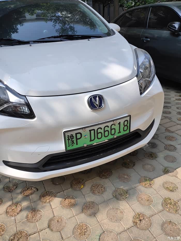

到车当天选号,建议各位选号到12123上选,随机一次出现66669和66618,媳妇选的66618。验车时去大厅看别人机选没一个好号。到车前买好了牌照框,新能源用黑边框漂亮,大家可以对比一下

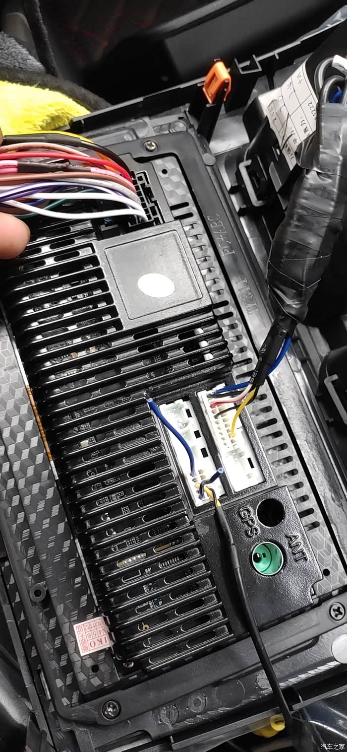

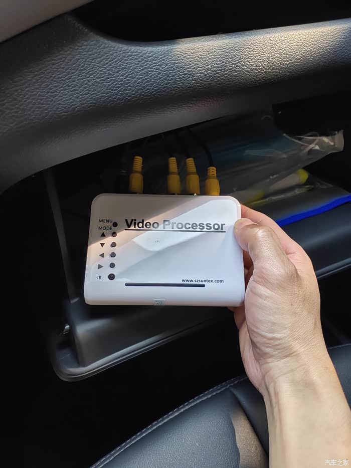

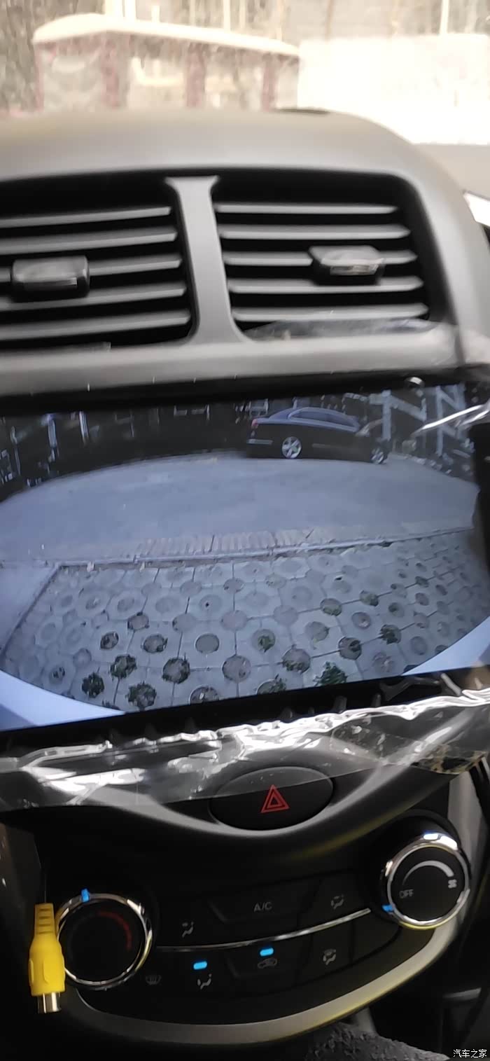

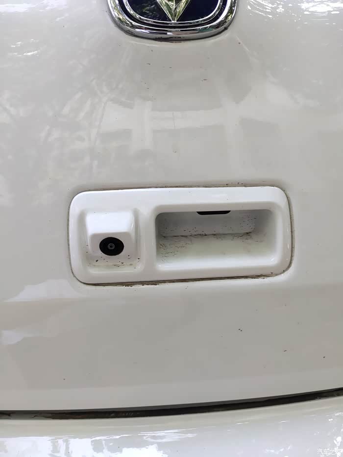

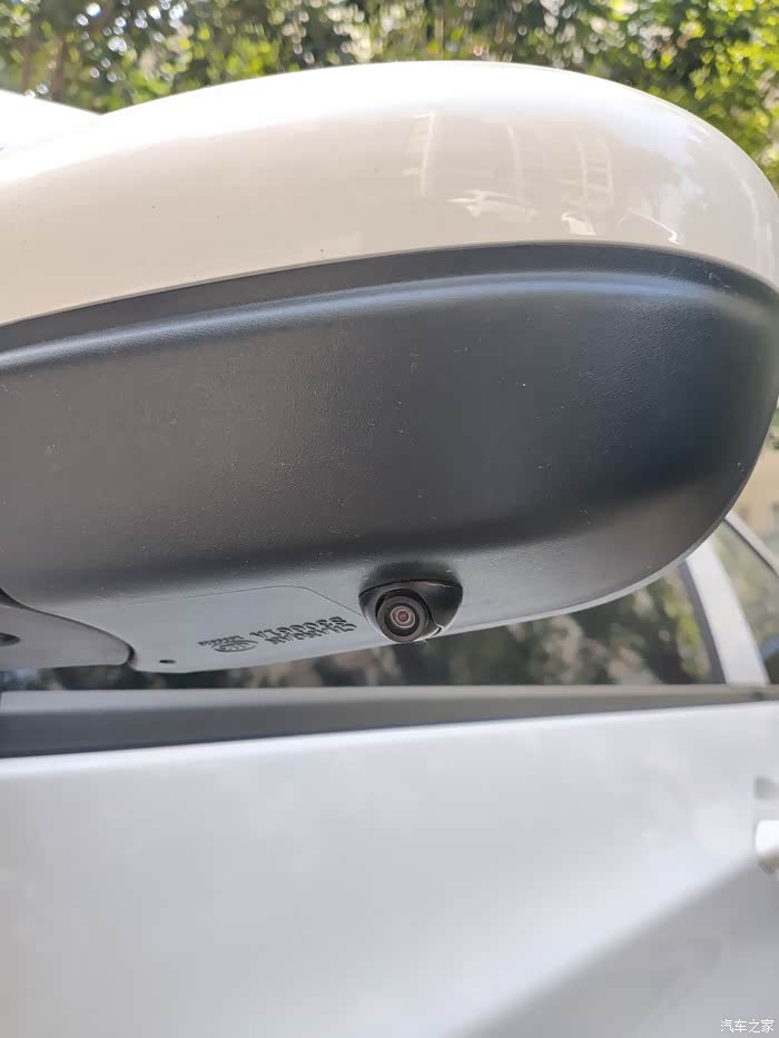

1.大屏+左右视
无线Carplay大屏一体机倒车影像Linux系统,倒车影像选的原装款安卓后期卡,且用途不大,听听音乐,有个倒车影像就行。
左右视用的4路分割器,可实现4路摄像头同时显示,懒,只加了左右两个摄像头
1.大屏+左右视

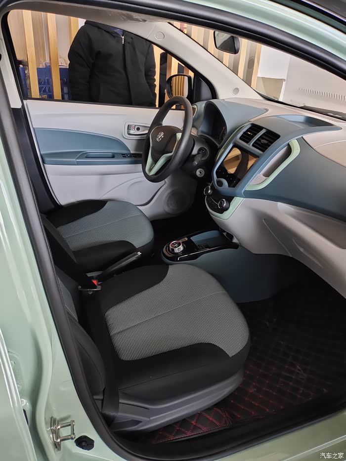

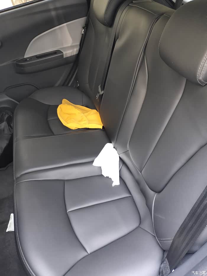

4.包真皮座椅。建议大家不要包真皮,本人之前就是做汽美的,之前合作的店里800多的,2个多小时包好,实际花费500,但真不建议包,真皮冬天冷,夏天烫屁股,而且真皮缝合处易积灰不好清理,没有原车织物的耐脏,真想用真皮可以买座套。

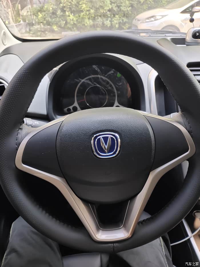

5.贴膜+方向盘套4s店送4门加后档,染色膜。最后前档去朋友那贴的雷朋,全车800。贴膜时看了一下方向盘套,拿回去自己缝的,通用的省事

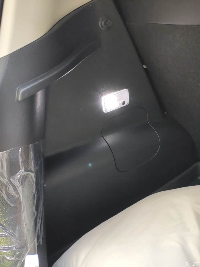

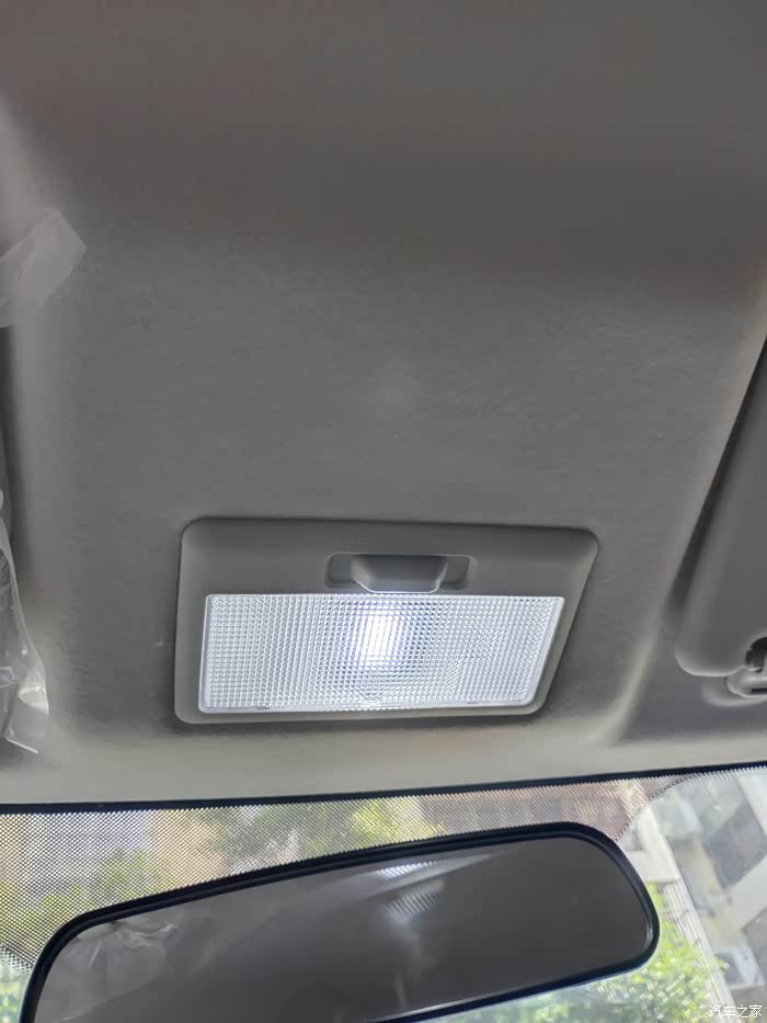

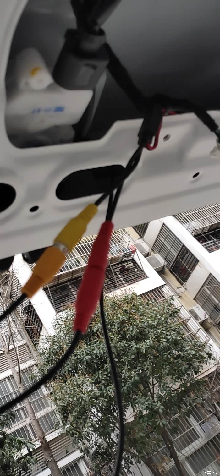

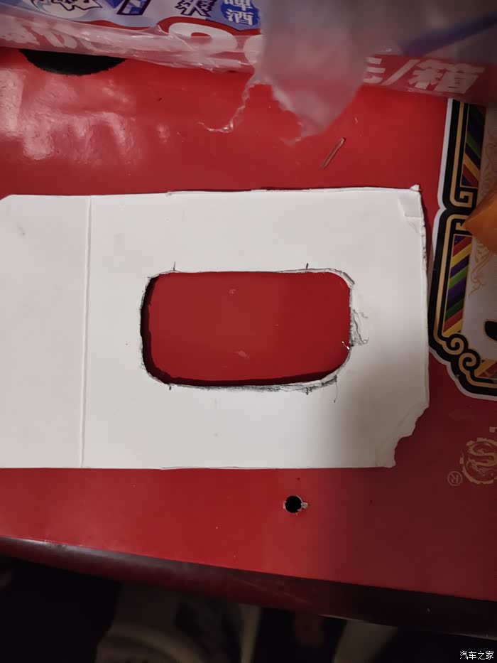

6.阅读灯+后备箱灯
后备箱灯本田自己开孔,提前做个模具
后备箱灯本田自己开孔,提前做个模具

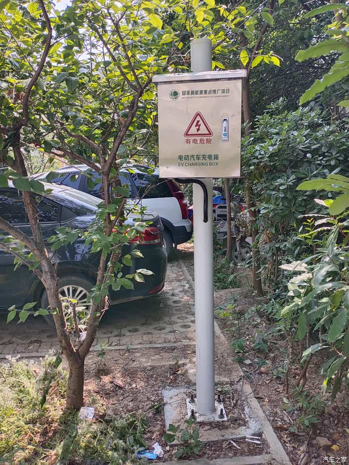

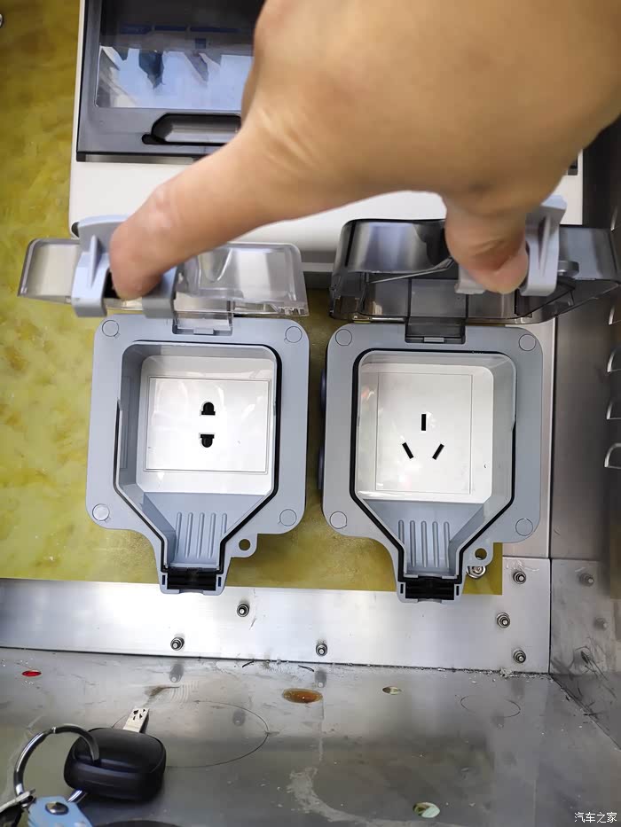

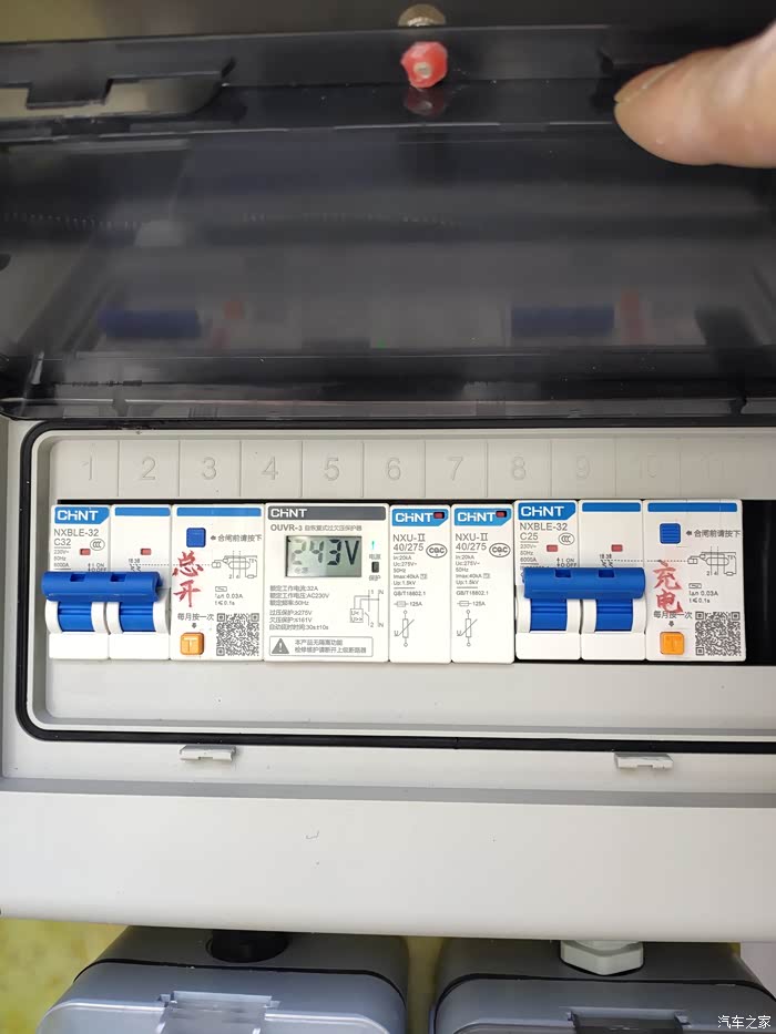

7.充电桩
订车后联系电业局,可以装。到车前一周完工全程自己施工接线,到车后才打电话申请接表
yjv2x6线,地线2米的镀锌角铁,打了2根,用时4天,因为要撬砖和浇筑预埋件。充电桩不建议用不锈钢,可以买根镀锌的圆管当底座
