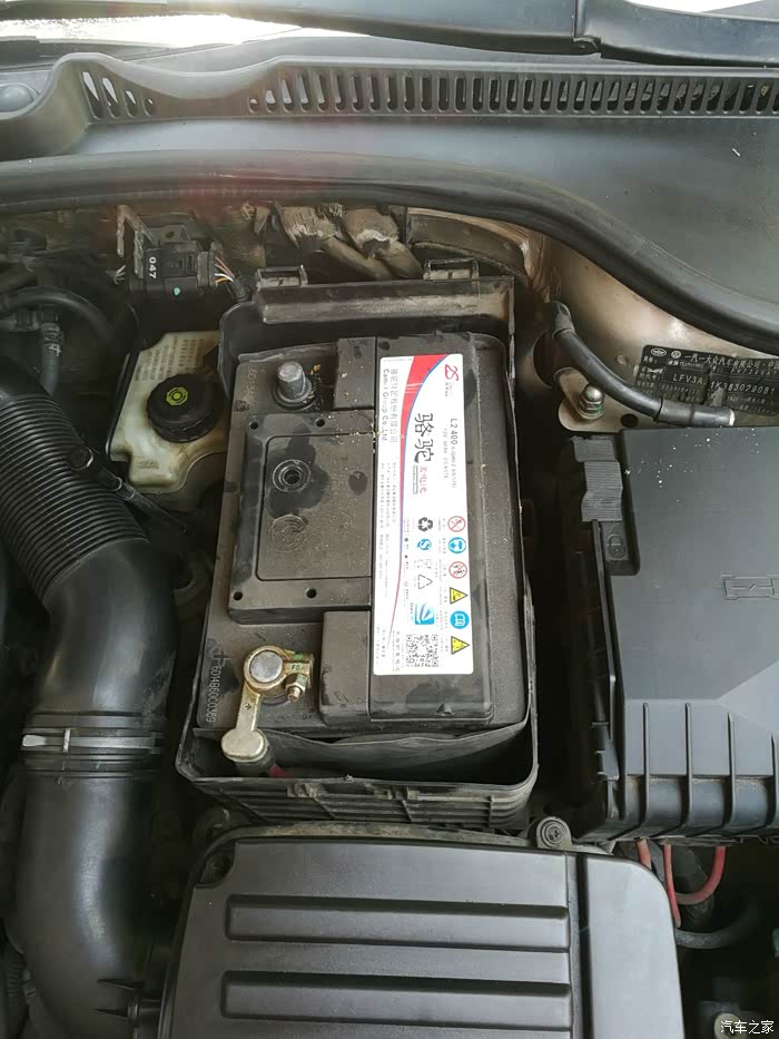

旧电池。

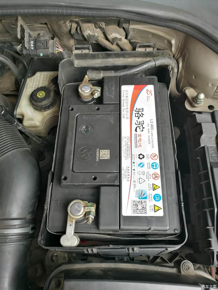

新换的骆驼牌电池

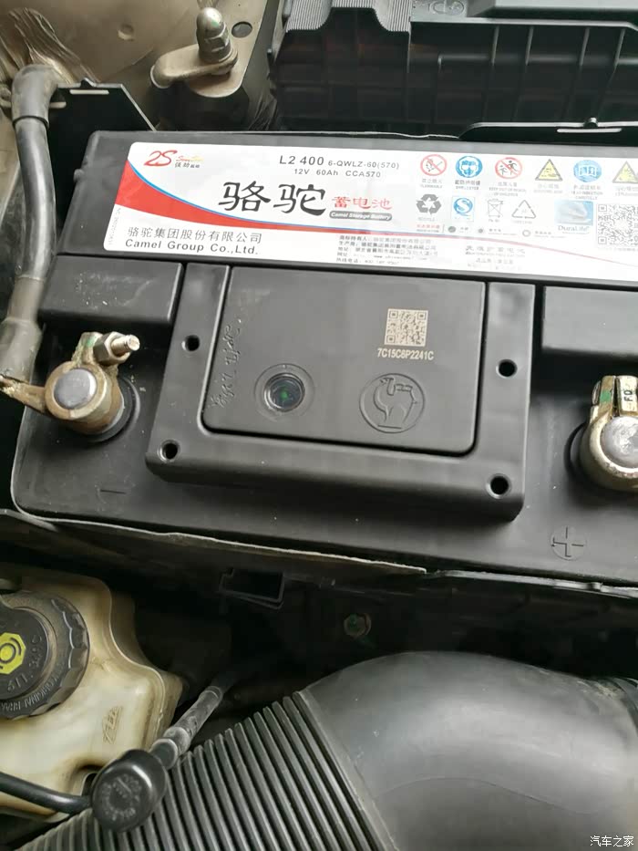

60A的电池。
