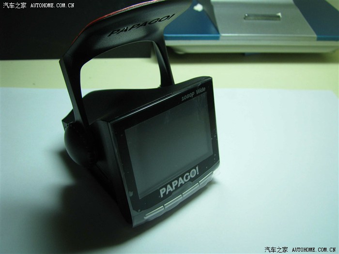

取出后的记录仪:

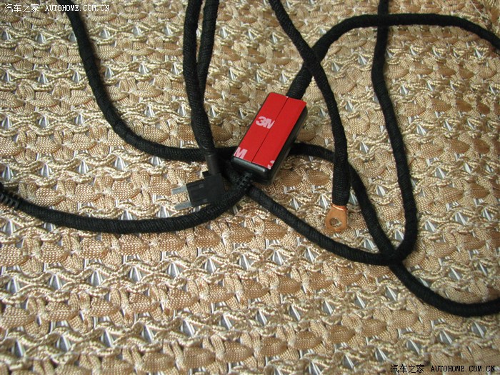

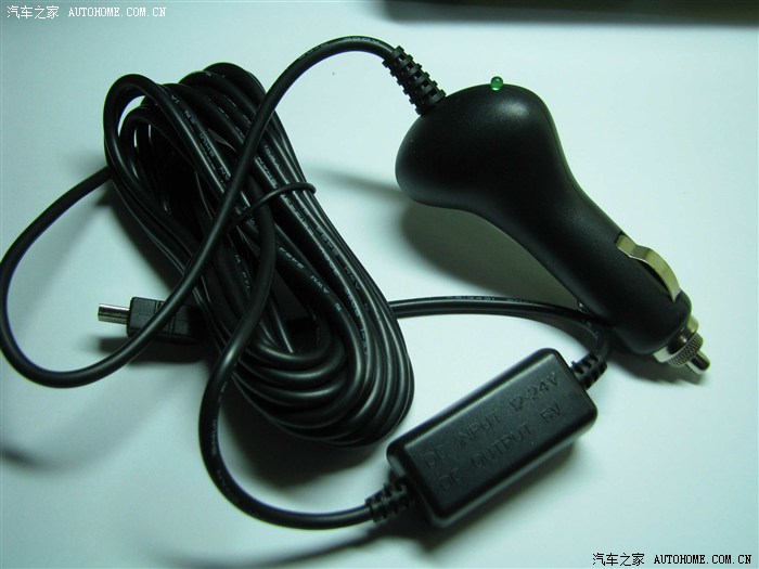

附带的电源线,线上有12V-5V的转压模块:

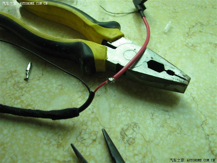

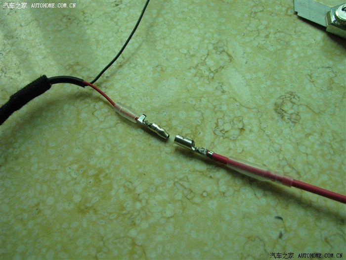

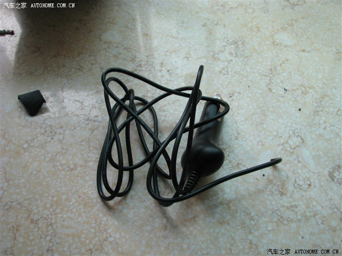

直接剪去点烟器插头,里面有两根线,一个红色,一根黑色。红色接正极,黑色搭铁,这个是买保险丝取电插座时送的对接插头:
发现这个插头并不好用,直接红线和保险丝取电插座的线缠一起,上焊锡:

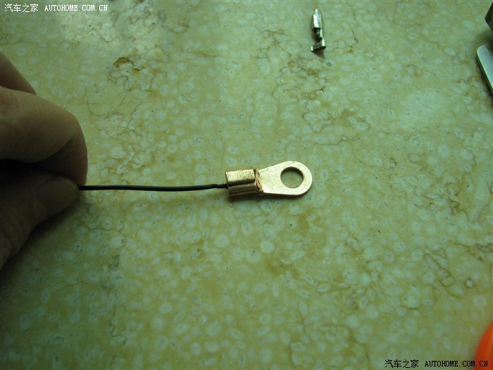

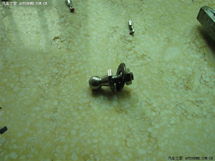

黑色线是搭铁,这个是做好的线鼻子,鼻子有点大啊:
这个是随手找的固定负极的螺丝,还是不锈钢的:
弄好的取电线,上面都用布基胶带缠了,一是保护线束,而来是避免异响,加装线束不固定好的话,很容易产生异响:
这个是剪去的点烟器插头:

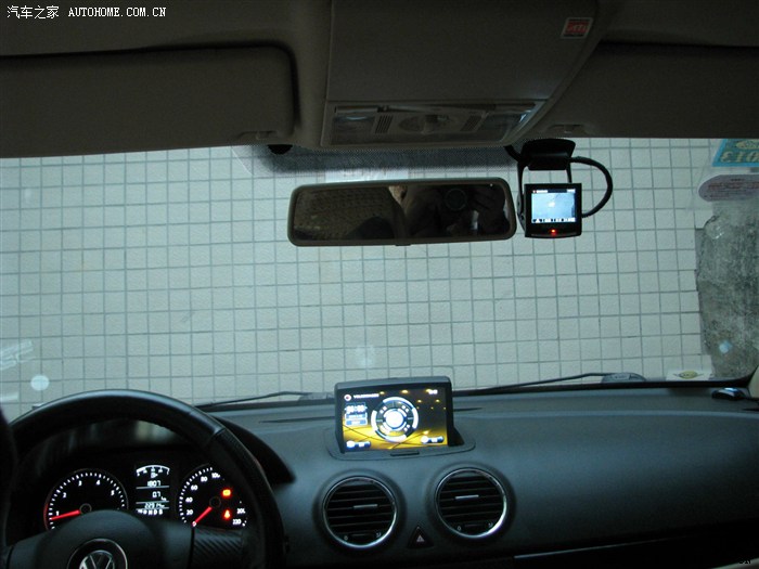

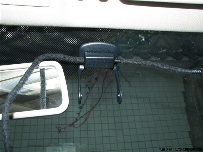

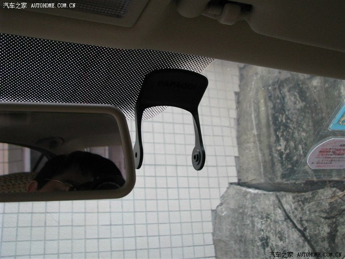

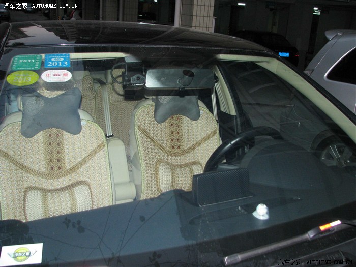

开始上车固定背架,行车记录仪的位置一般安装在车内后视镜的附近,若安装在左边,会遮挡驾驶员视线,且屏幕对驾驶员也有一定的干扰;若装后视镜下方,也会档视线,因此我选择安装在后视镜右侧,而且要留一点空隙,让后视镜调整的时候能活动自如:
取电线上的转压模块背面上3M胶:

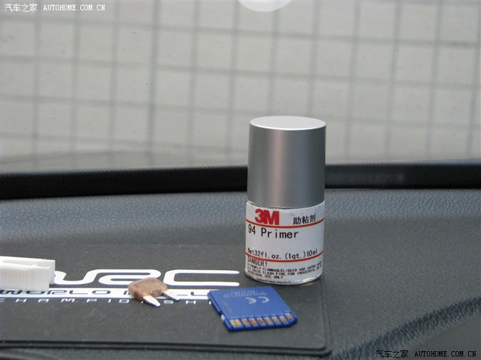

为了粘贴更牢固,上3M助黏剂:
有车友将转压模块直接贴在挡风玻璃上,我选择转压模块固定在背架上,这样的好处是避免转压模块直接日晒,避免高温:

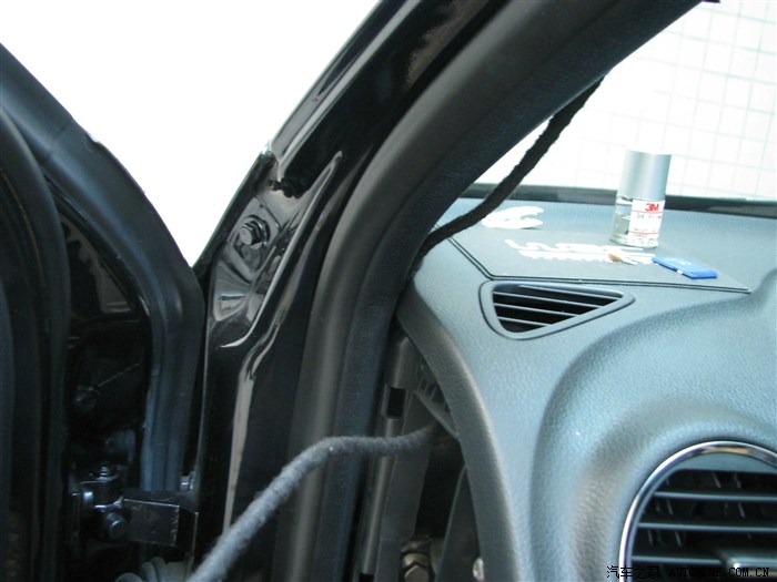

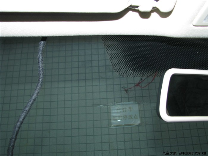

线塞进顶棚的空隙:

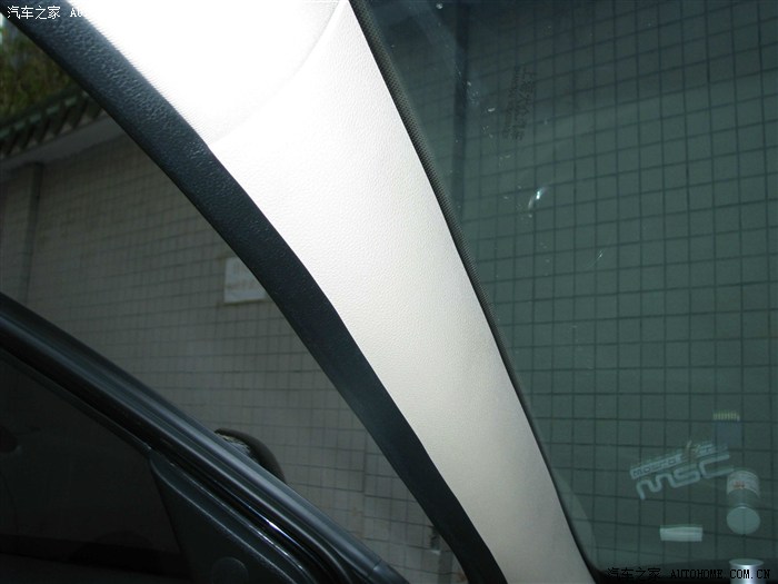

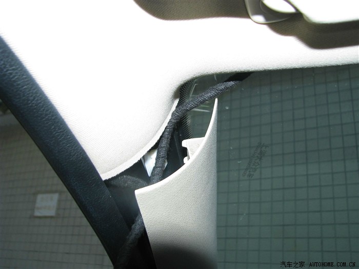

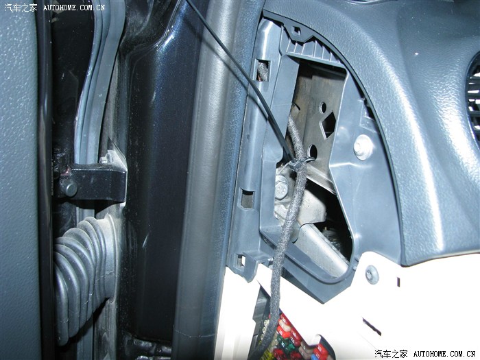

打开左边A柱的盖子,用力撬开就可以:
A柱里面原车就有一条线,原车已经用布基胶带缠绕了,用卡带将两条线捆在一起:
取电线从这里穿过来:
恢复A柱盖板:
车内走线非常隐蔽,上面黑色的坨坨是导航蓝牙的麦克风:
为了避免产生异响,用扎带固定线束:

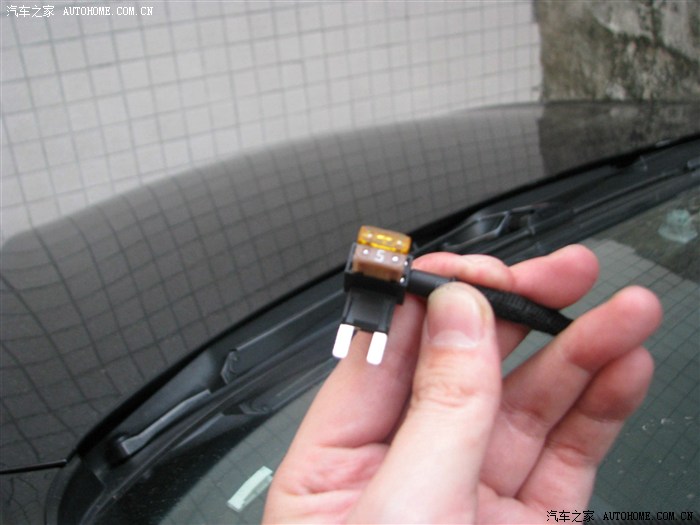

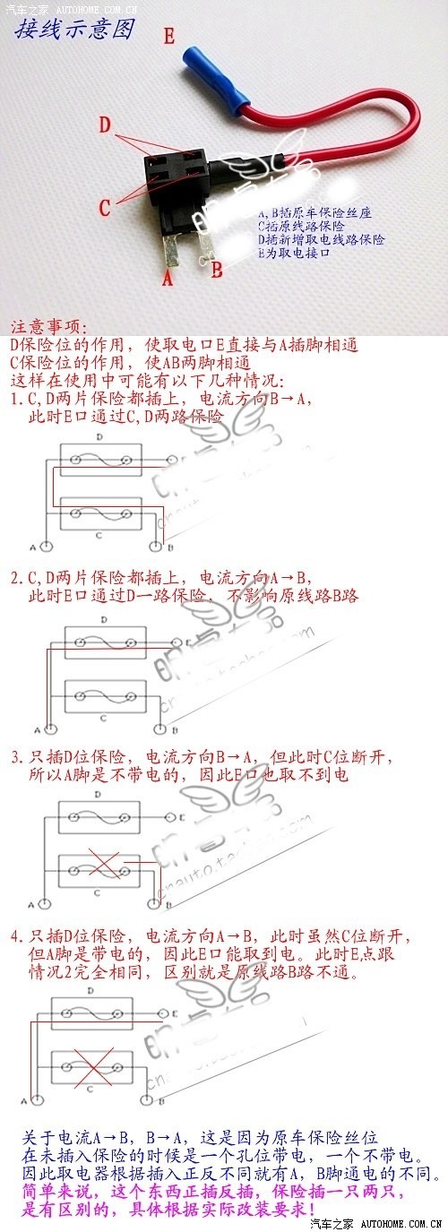

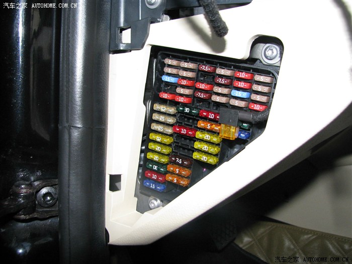

保险丝取电插座上上两个5A的保险,其中下面的是原车5A保险,上面的是取电线的保险,对原车电路无影响:
保险丝取电插座的接线电路:

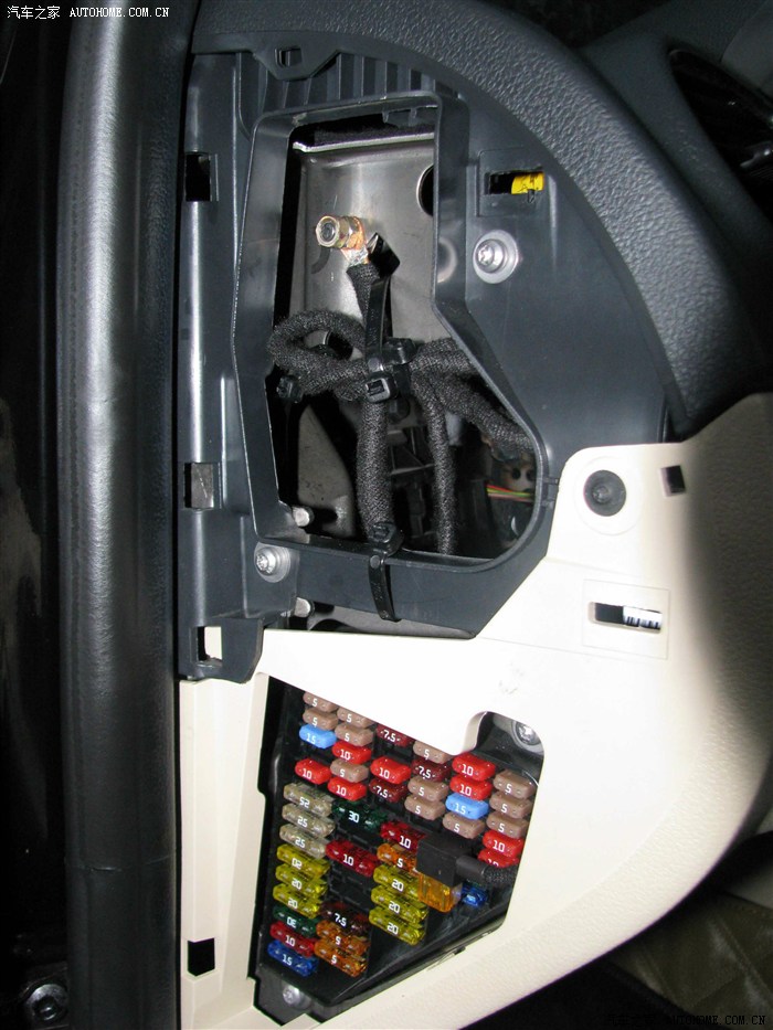

将保险丝取电插座接在10号保险上:

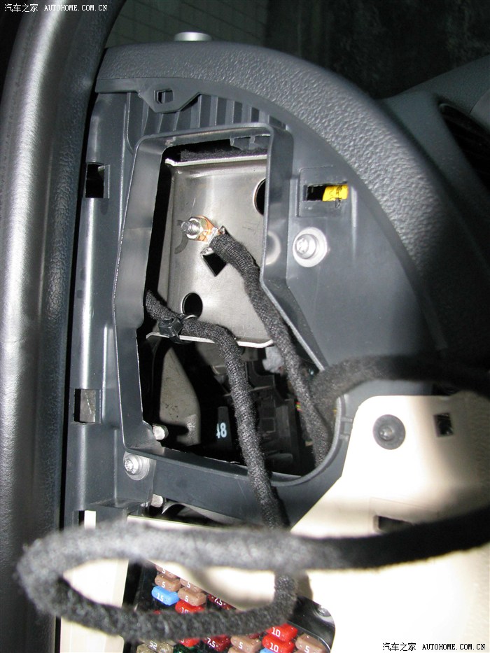

负极搭铁在这个位置:
用双螺丝锁紧固定,防止松动,并整理好长余的线束:

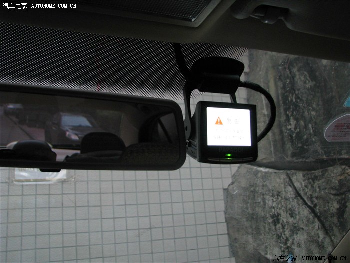

ACC实验,打火,一切正常,打火期间记录仪不重启:

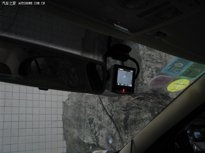

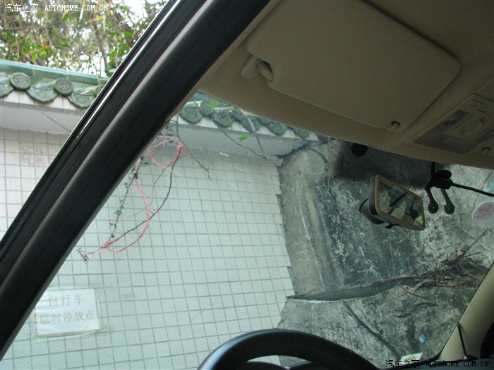

从车内看行车记录仪,和后视镜平行,美观大方又不影响视线:
从车外看,还算比较隐蔽:
