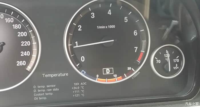

我是2012年的直列六缸宝马530LI,今年3月份的时候,车子提示冷却液少,开至4S店检查,发现是水箱漏水(这个水箱漏水问题,全国很多车主都换过水箱,但宝马没有召回),更换水箱。换完水箱后,就注意到一个问题,车子行驶10多公里后,油温就会飙到120℃的位置,以前可是一直在100℃位置的,第二天就赶至4S店检查,开始以为是水箱问题,但4S店加压测试,水箱是好的。但问题确实是在换水箱后引起的,在我的强烈要求下,4S店再次重新换了个水箱,问题依旧。见下图:

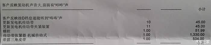

苦恼之时,已经过去一个月多,某天突然发现,开空调时候发动机舱会吱吱响,难道是高温引起部件出现问题了?再次将车开至4S,检查发现说:车子的张紧器、发电机传动带、三角皮带等出现问题,按照质量来说,这些根本就不是易损件,与4S店交涉,会不会是高温引起的,4S回复说不是,爱换不换。没办法,只有自己掏钱换掉,见下面图片:

经过了这么多尝试后,问题依然没有解决,但自己经过这么几个月的查找资料折腾,已经对宝马的冷却系统有了大致的了解。发现在开空调的时候,温度上升比不开空调慢,开空调会启动前面电子扇,难道这个温度高的问题与电子扇启动有一定的牵扯关系?于是,通过朋友学到了宝马调出水温油温数字显示命令,开始关注温度的变化关系。发现水温在100℃以内的时候,发动机油温稳定在100℃正常值,与正常的时候无异。但当水温开始慢慢超过100℃的时候,发动机油温也开始稳不住慢慢上升了。所以,水温上升是问题所在。既然水箱换的新的、节温器也换过,冷却系统就剩电子扇和冷却泵了。停车观察电子扇,发现水温直到108℃的时候,电子扇才懒洋洋的启动,当水温降到106℃的时候,电子扇就停转,这个过程中,发动机没有电子扇吹风散热,油温就开始爬升,直至120℃。此时水温已经超过100℃,电子扇一直转动,但也降不下来温度了。为了验证我结论是否正常,马上找到朋友的宝马5系,发现,他的车子,电子扇的启动温度在95℃,当超过95℃的时候,电子扇就会加速,让温度迅速降到95℃以下,这样油温一直控制在100℃样子。

想要调出水温油温的车主,按照我的操作方式,可以调出,方法如下:
1、先查看自己车架号后五位数,数字相加,记住得数。比如01380,相加就是12;
2、按住仪表盘左下角的按键不松手,停留大概12秒钟;
3、会弹出英文的各种选项,按键选择,按一下滚动一下,按键滚动至“Unlock”,中文意思“解锁”;
4、停在“Unlock”,此时长按按键大概6-7秒,会出现一个对话框;
5、在对话框中输入上面车架号相加的数字,12就按12下,看到对话框显示12,就长按按键不动大概6-7秒,进入下一个环节;
6、会弹出英文的各种选项,按键选择,按一下滚动一下,按键滚动至“Temperature”中文意思“温度”;
7、停在“Temperature”,此时长按按键大概6-7秒,就会显示水温和油温数字信息了。
