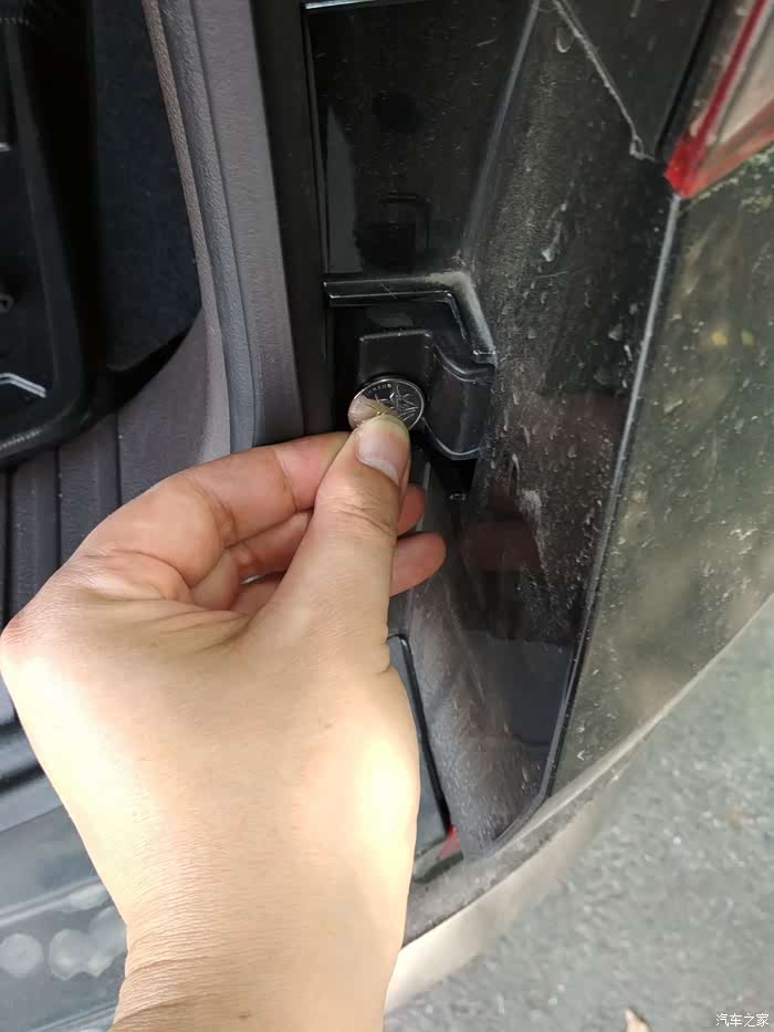

前几天论坛里有说后备箱不关紧会使得共振消失,但旗舰版是电尾,无法这么做。于是想着把尾箱盖顶出来一点,能产生缝隙,方法是在尾箱盖的撑脚上粘了两个硬币,如下图。
黏上硬币,希望尾箱门闭合后能有缝。但实验后无效果,并不会有缝。然而感觉声音音高变高,至少说明和共振是相关的。
试下来无效,但感觉音高变高(类似胎压升高),这至少说明两者是相关的。垫高后,相当于压缩了后备箱盖的震动幅度,加快了频率。于是决定反其道行之:把后备箱撑脚拆了。
