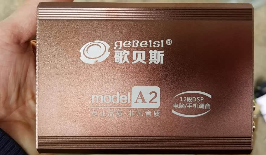

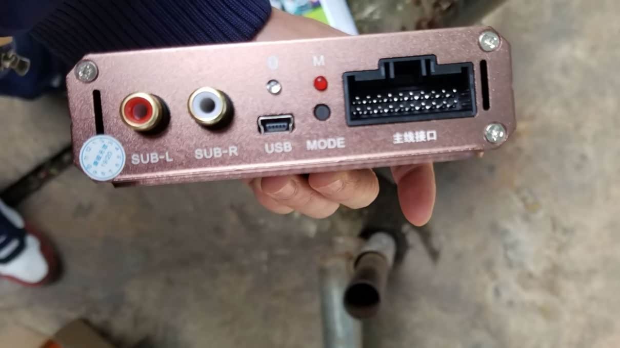

先奉上功放的图片
我的哈弗H2是2016款手动四驱尊贵型的,原车自带六个喇叭,四门四个中低音,中控台两个高音头,对于音质要求不高的我觉得还是马马虎虎吧。
最近一段时间呢,开车喜欢听点劲爆的DJ歌曲,听久了就觉得哈弗H2的音质不太好,音量小点吧,低音不足没有震感,音量加到15以上呢震感是有了,又觉得不够浑厚,听起来总是杂乱无章的样,听久了感觉头也闷,车子门板这些共振声也比较大,就想给哈弗H2提升下音质,但是又不想大动干戈,因为音响这东西耶光换喇叭效果提升不大的,又要整合适的功放,功放整了功率大了又要搞隔音,可能还要加低音炮,挺折腾人,也折腾钱,车子门板这些拆多了后面异响也多。就琢磨着不动原车的东西,加个无损功放看能有多大提升,小改一下怡情,也花不了多少钱的,有效果呢就窃喜一下,没效果就退货吧!
闲来没事的时候就逛逛淘宝,逛逛论坛,看看评价评论的,有没有简单改装下的车友,能提升音质的,结果还真找到一位车友改过的,并且效果还非常好,在这里,特别感谢他,他的帖子提供了详细的安装教程,但是他车子是改过喇叭的,加装的功放也和我加装的型号也不一样,我发此贴的目的是在不动原车喇叭的前提下,花三四百块钱加个无损功放看能将原车的音质提升多少,给大家分享下使用效果。。....最终锁定歌贝斯的DSP无损功放,评价也很好,价格几百到几千的都有,作为初级音响发烧友,先上个便宜的吧,看看效果喽!!!
先奉上功放的图片
功放包装盒
配套的线束,及音频插头
功放主机
功放接口
这款功放体积不大,铝合金机身,拿在手里还是很有份量,做工精细,线材规整,无损安装嘛所以都是配好插头的不用破线,这个要为厂家点赞!!!

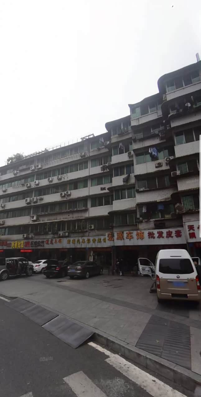

一排的改装店

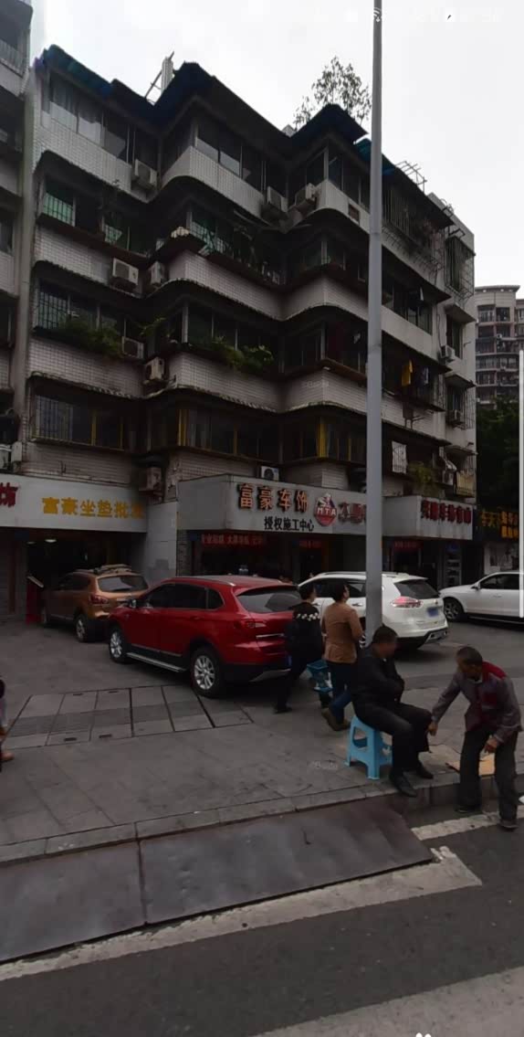

安装店家
到了安装店富豪车饰,车停好,老板热情接待,马上安排施工,由于本人全程帮忙和指导,图片拍得少,文字叙述比较多,还请车友们见谅哈!!!!

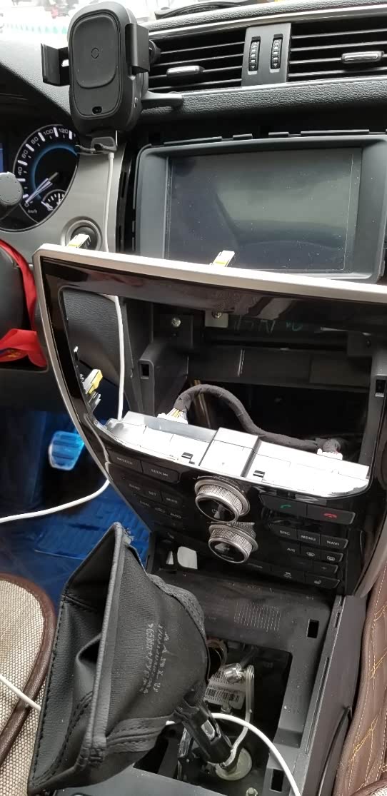

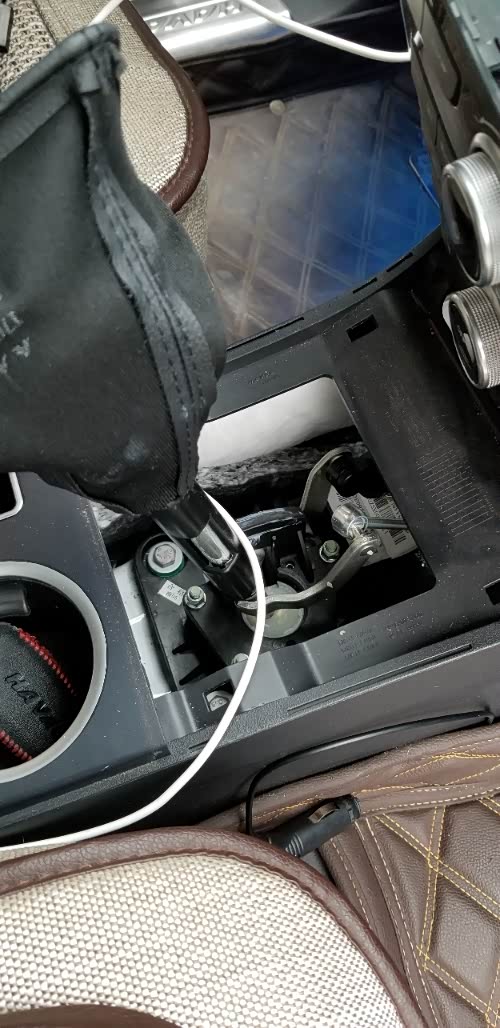

***喽,工作人员还是先拆开档把,,接着拆开点烟器,再拆中控最大那块面板,我日,专业的就是不一样,5分钟都没到就拆开完了,瞬间心里一万个***奔腾而过。
面板拆完了(图片如下哟),就该取下导航主机了,四方四颗十字螺丝拧开,就可以拿下主机了,需要拔掉两组喇叭插头和DSP功放配的线对接,很简单的一看就会,配的线束插头都有防错设计,如果没插对是插不进去的,这点还是非常棒得!功放配的线束上还有根黑色的地线,不要忘记接喽,就接在导航主机的外壳上吧。。。
先拆档把罩子
档把罩子背后的四颗卡子
空调面板拆下来喽

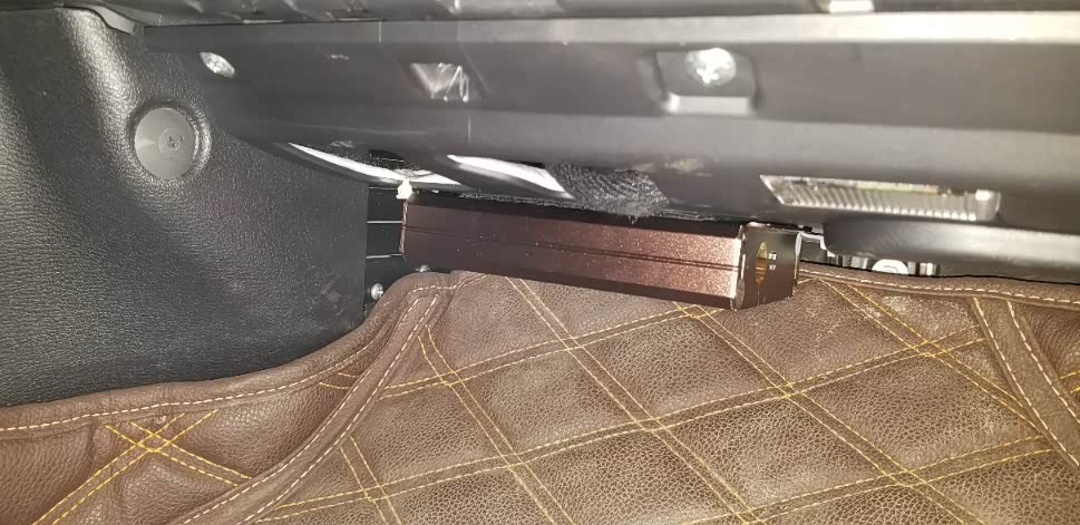

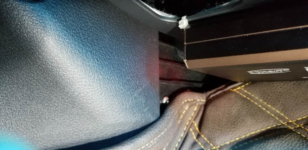

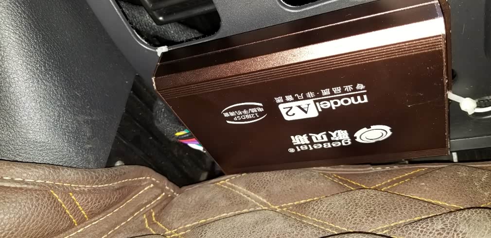

插头线都连接好了后,就该找位置固定功放喽,安装的工作人员打算把功放固定在导航主机的下方,那里有个空位比功放大一点能放得下,就拿魔术贴黏上去,但不是很牢靠的,用手去碰都会动,我怕以后会异响,就不让装在那里喽,借鉴之前车友的经验,装在副驾驶的脚窝灯里边一点吧,这样既隐藏了,后面要拆装也方便的。这个就我来动手吧,三下五除二把手套箱给栽了下来,把线束从点烟器里边的空位穿到手套箱下面,接下来把脚窝灯的那块遮盖板的三颗十字螺丝拧开,往外抽遮盖板就拿出来了,遮盖板上本身就有几个孔的,功放比对好位置用扎带固定解结实,再把最后一个插头插上功放,基本就完工百分之八十喽,歇口气吧抽颗烟
功放延长线从这个角落穿出来
固定在脚窝灯遮盖板抢
完成图

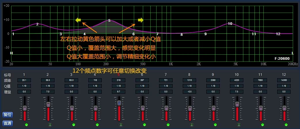

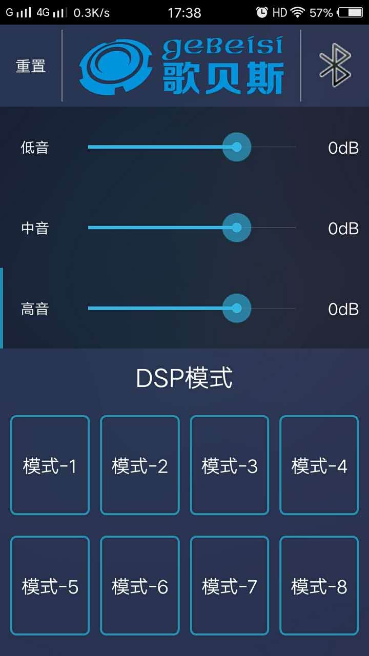

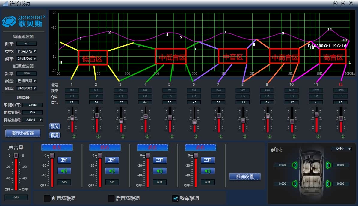

这款功放支持电脑和手机调音的,在安装之前就问客服要来了软件,没带电脑,就用手机先调调吧,搞的自己很专业的样!!!
发动引擎,打开手机蓝牙,先从APP里去连接好功放,然后开导航主机,连蓝牙,放歌!!!!激动人心的时刻终于来啦,小心脏砰砰的跳,可能是第一次听到哈弗H2不同的声音吧,有点小激动呢。APP里自带8种预设音效,每种都可再微调得除了第一种是原车模式,后面的一级比一级震憾!!!oh my god!!!!

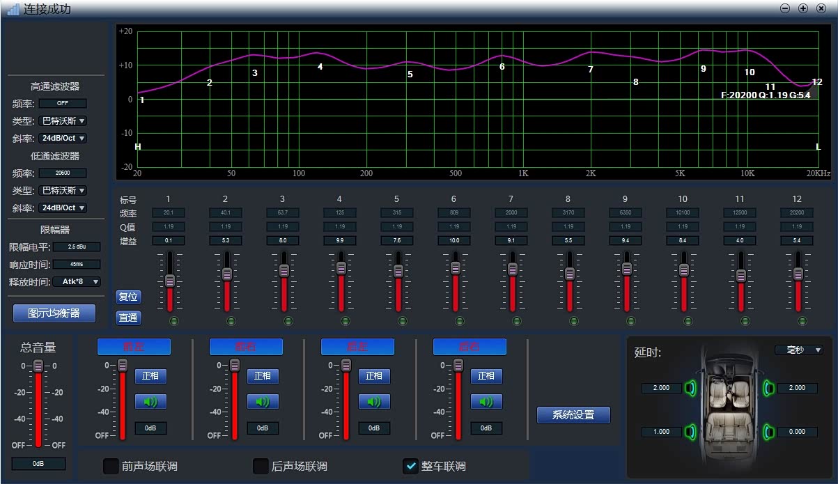

写在最后喽,当然也是最重要的喽,肯定是音质呀,到底能提升多少呢,这个问题哈每个人的听歌风格习惯不一样,我只拿我自己的感觉来说哈真的提升明显的,高音清澈,中音沉稳,低音浑厚,原车机音质来比较的话,会有很大的差距哟,八种音效中我调到第四种,再把低音微调点就非常满意了,手机APP调音很简单,电脑调音还没用过,后面研究下!!
