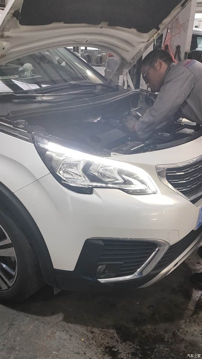

       发动机冷却系统是由散热器,水管,出水室,水泵等组成,如果发现冷却液缺少比较多就要检查一下冷却系统,冷却循环水中的气体通过水箱排除,结构相对于复杂,管路连接所需零部件较多,损坏的直接影响就是无法冷却发动机。

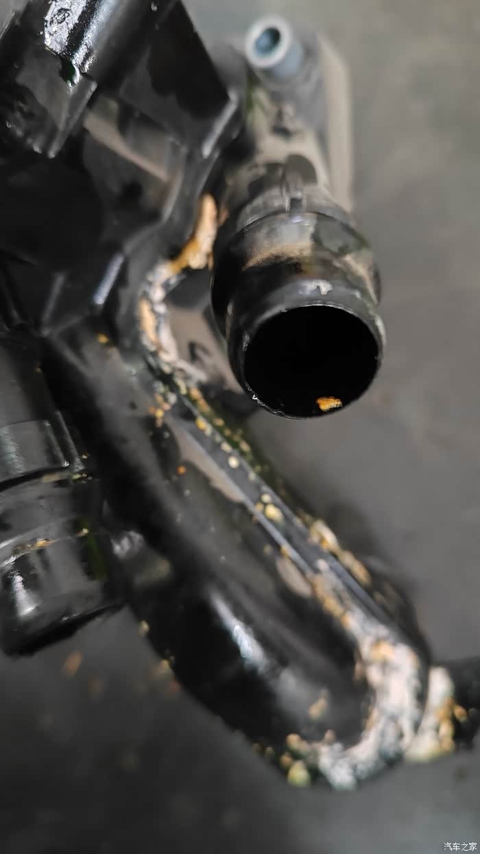

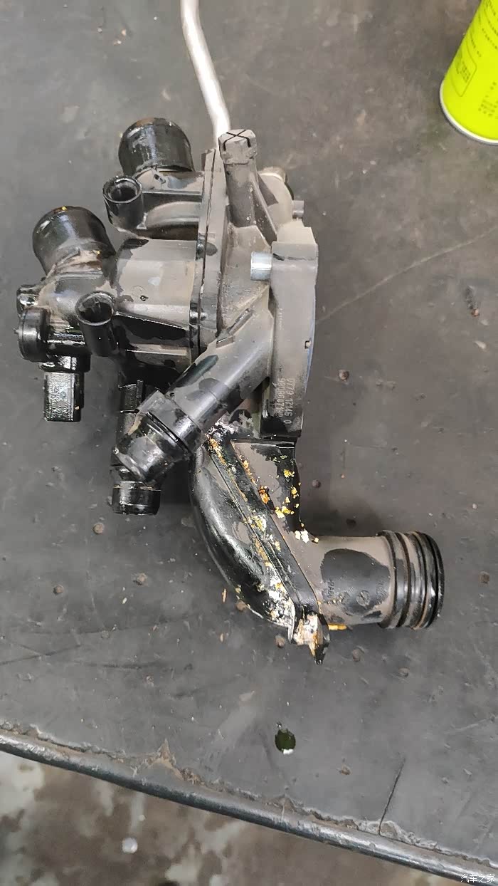

通过检查发现是出水室漏冷却液了。

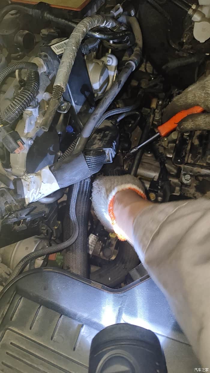

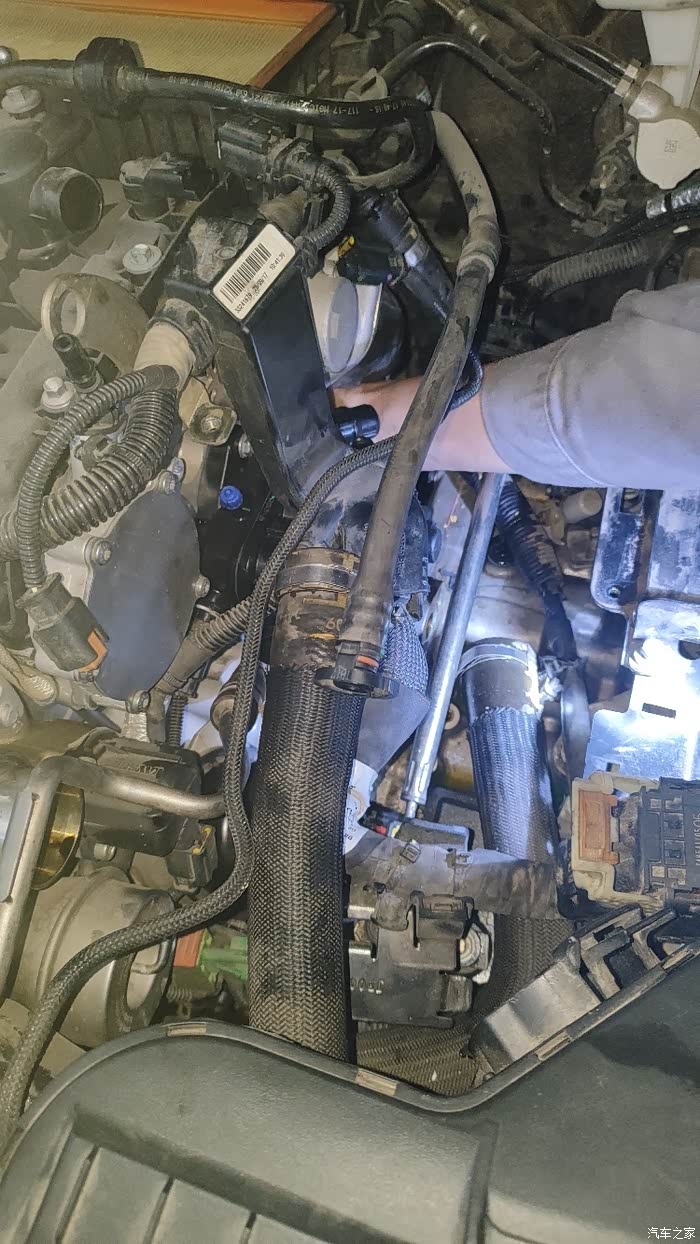

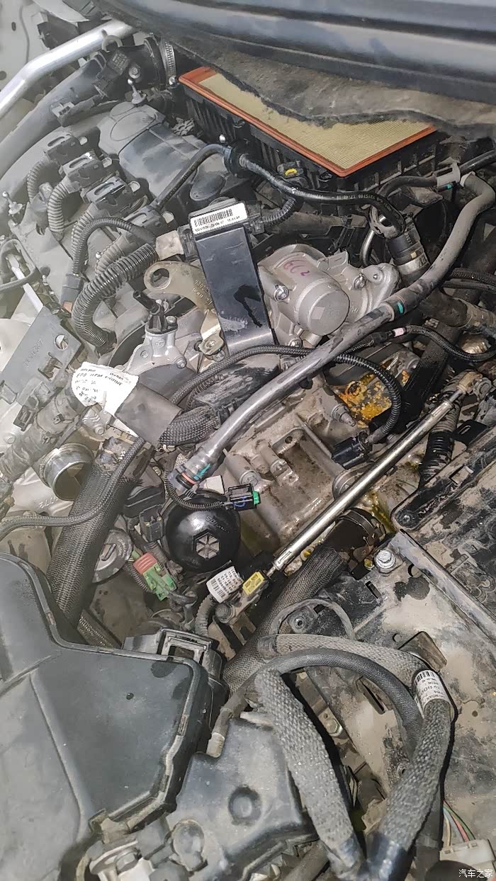

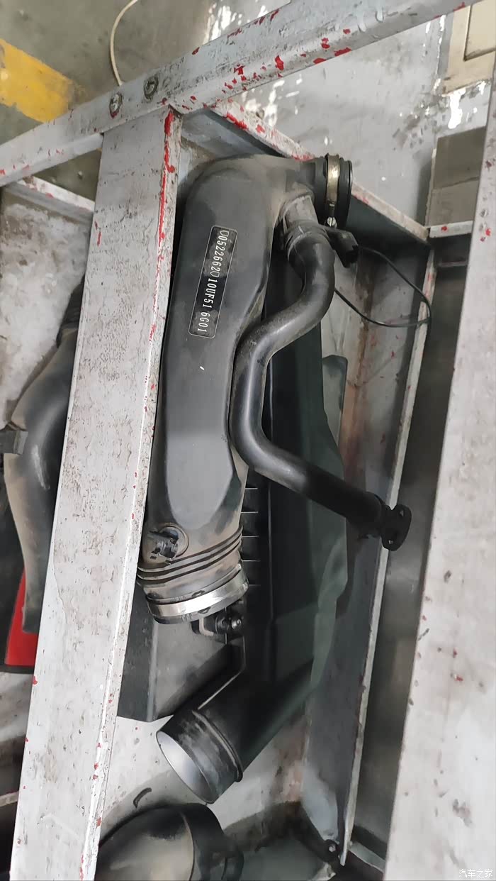

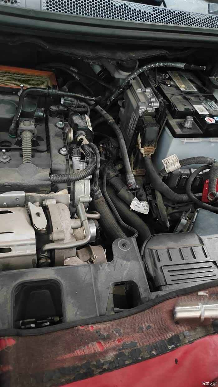

       先拆除涡轮进气管和空气进气管就可以看到
出水室了。

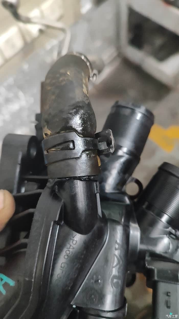

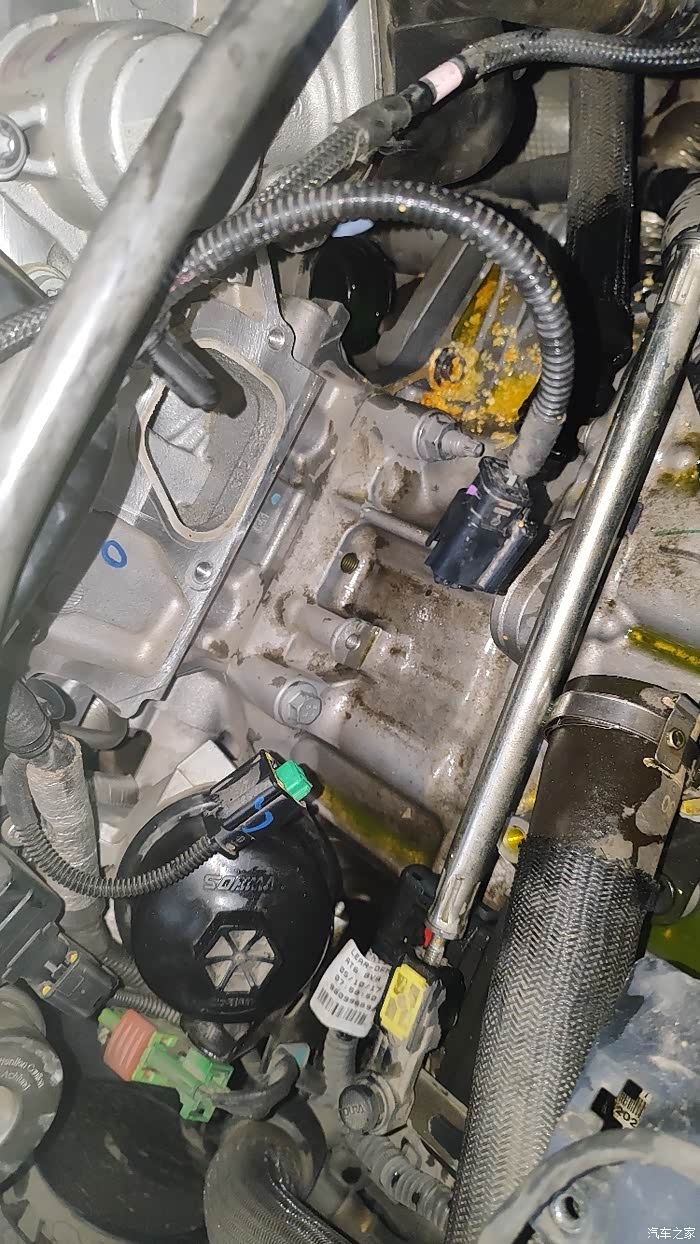

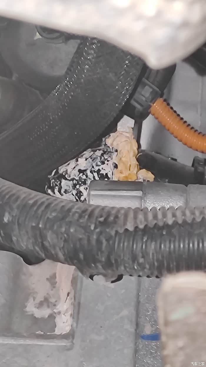

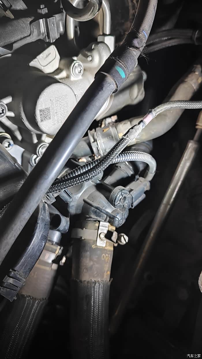

出水室的缝隙有冷却液漏出来。
变速箱上的冷却液需要清理一下

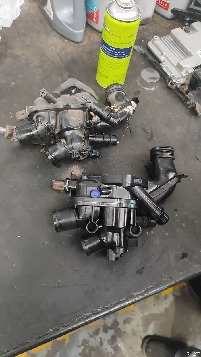

安装新的出水室可以在密封圈上打一些胶。
安装新的出水室

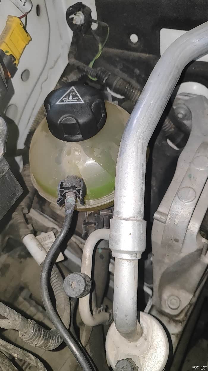

使用专用的冷却液
注意一下冷却液位置。

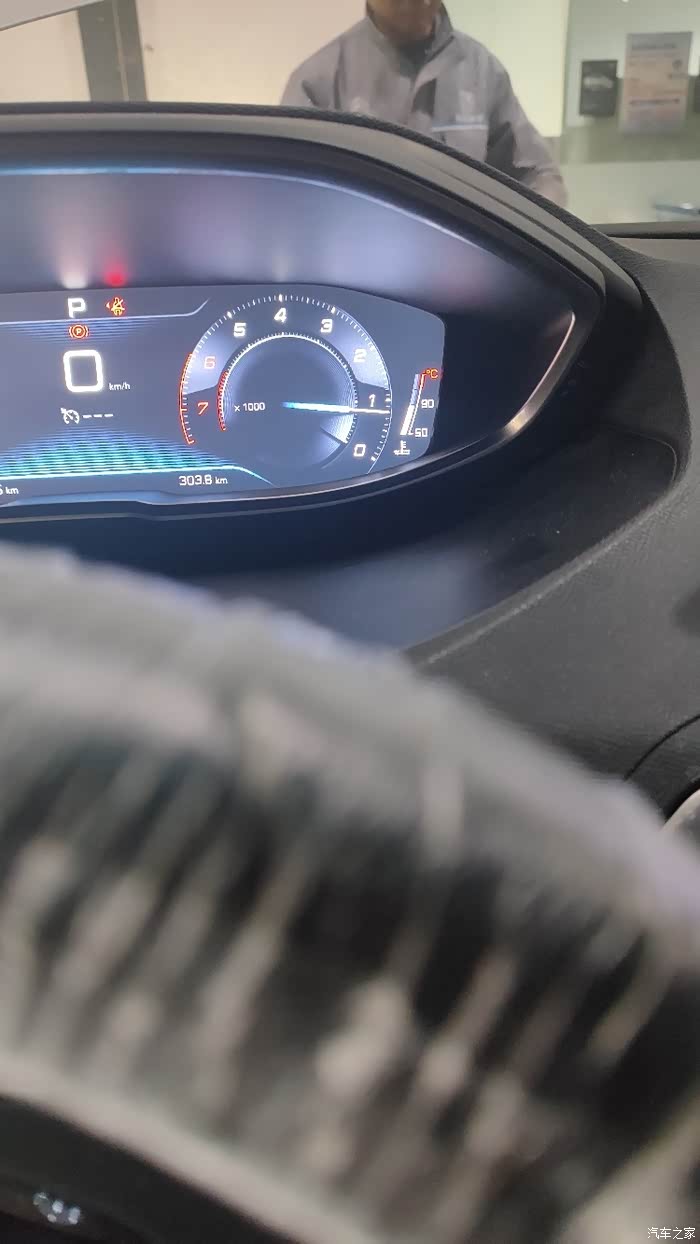

       起动发动机,直到风扇运转。注意更换出水室需要发动机冷却一下,冷车更好,以免烫伤。
