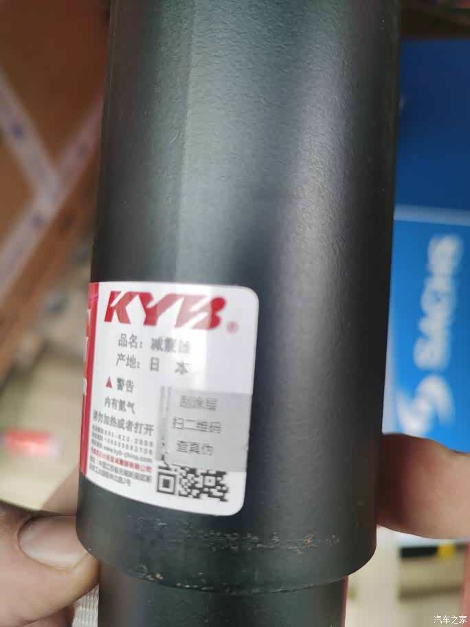

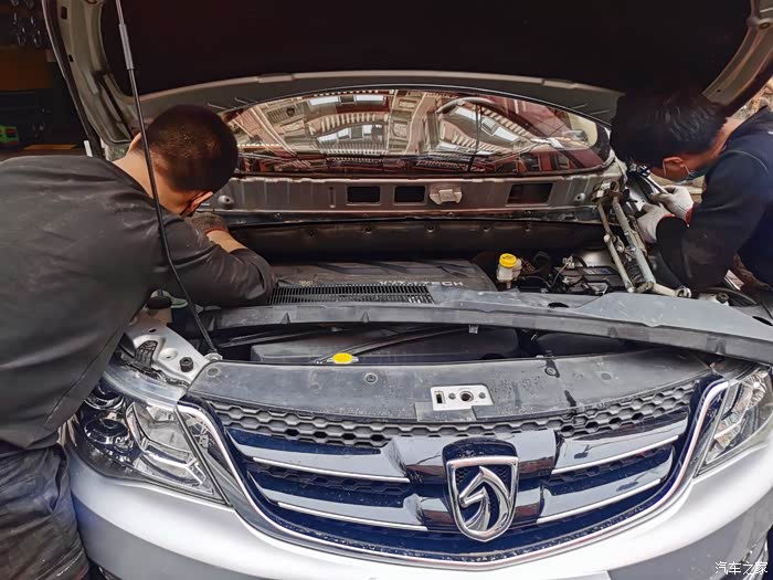

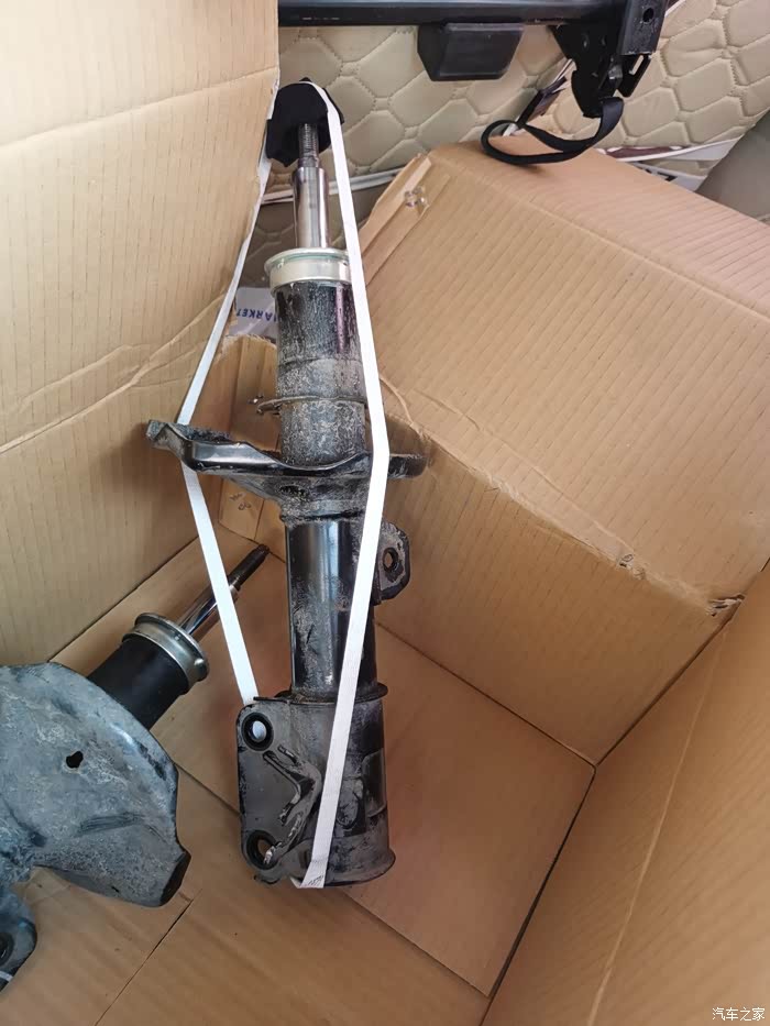

16款宝骏7301.8手动豪华,三年半了,车减震,过坑过减速带,一直咯吱咯吱响。挺烦的,出保前去4s检查,右前漏油,给更换了,其他说没漏油,不给跟换,今天拆下来,发现其他三条都不回弹,右前漏油了。看过更换减震器的帖子,所以心动了,在某宝卖家买的,前面zf萨克斯凯越前减震器
缺点是和弹簧接触的胶垫,原车减震器有三个孔,这个没有,工人把胶垫三个爪剪了。

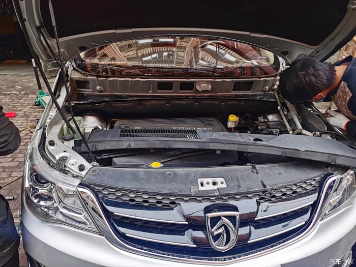

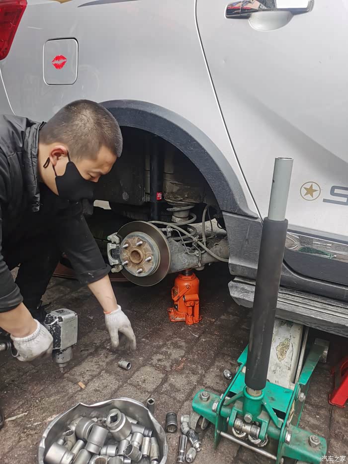

安装中…

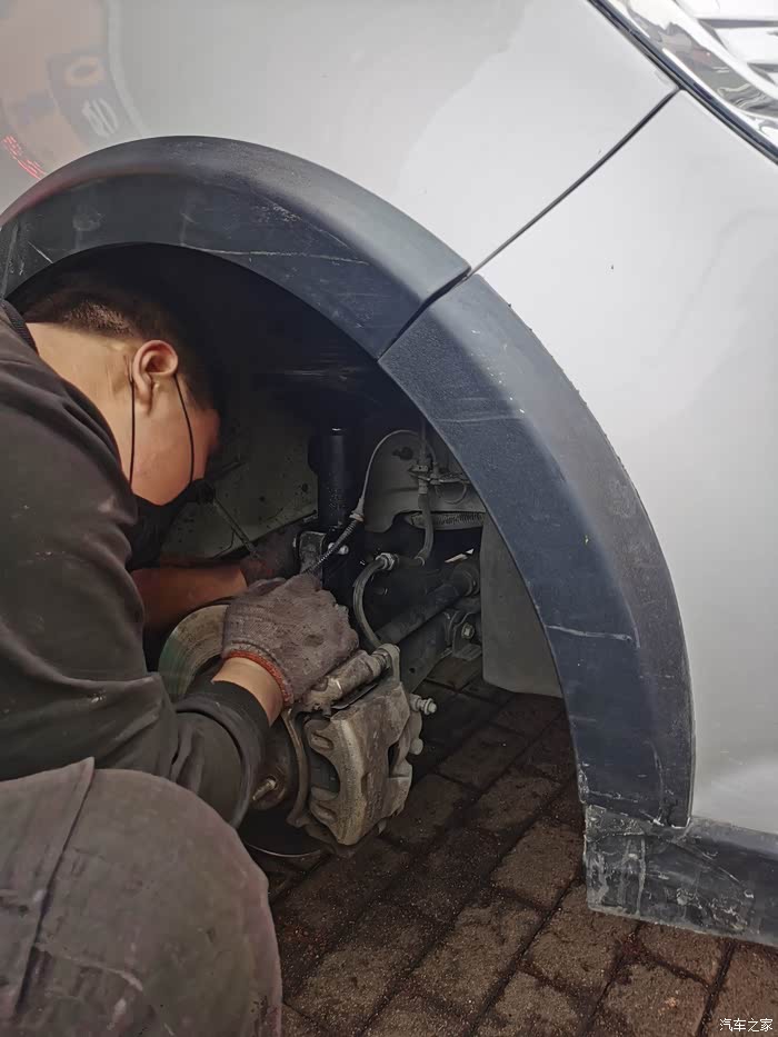

安装中…

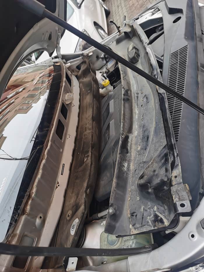

但安装店家没有像4s店的拆上面螺丝的工具,所以需要把雨刮器,挡板都拆开。
不过工人很认真,老板亲自看着,回复原样。

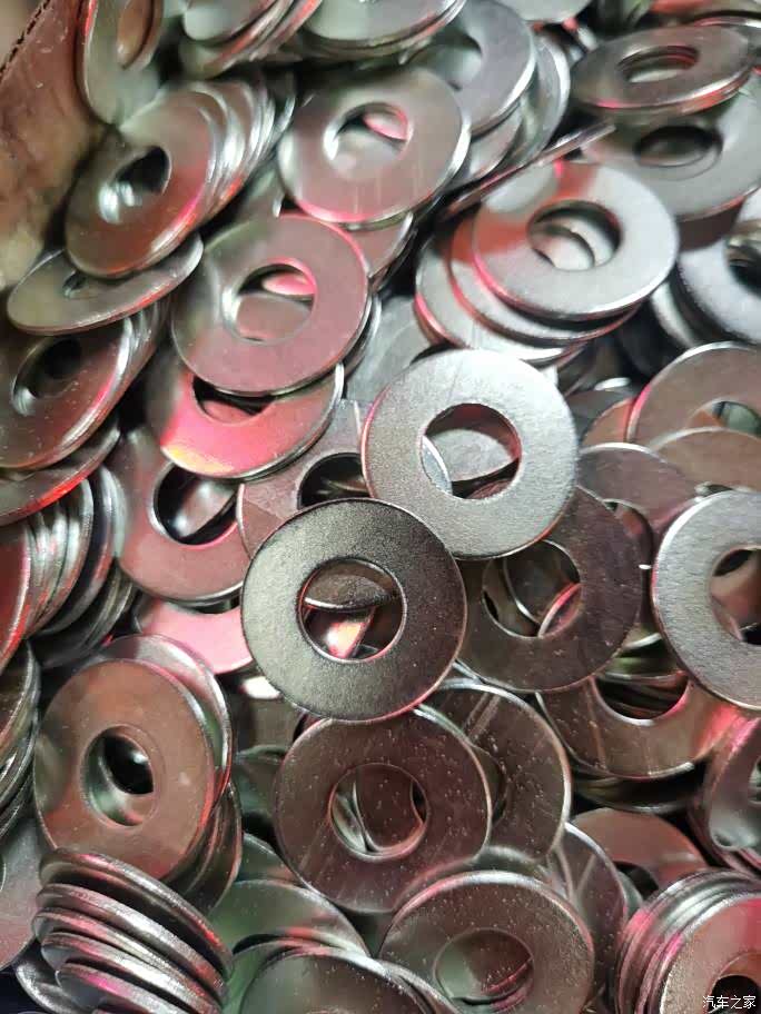

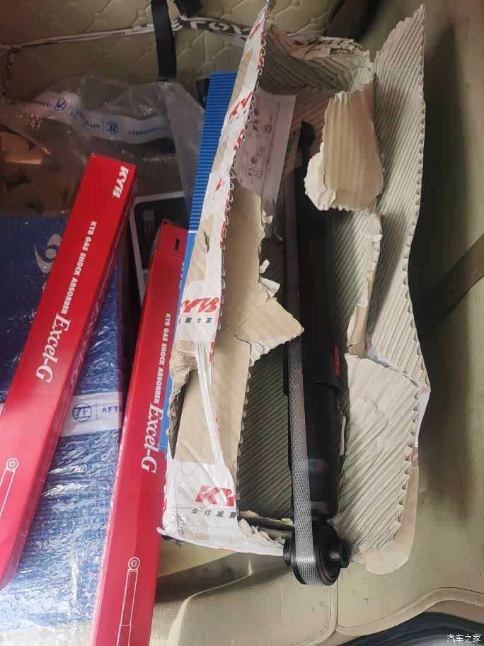

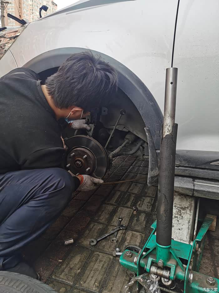

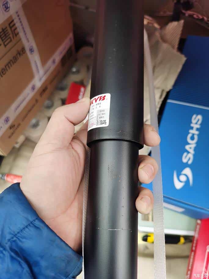

前面减震比较费时,后减震就简单多了。按卖家买了8个10的垫片。
马自达8后减震
日本产
每个减震器上面放四个垫片。
安装完效果。

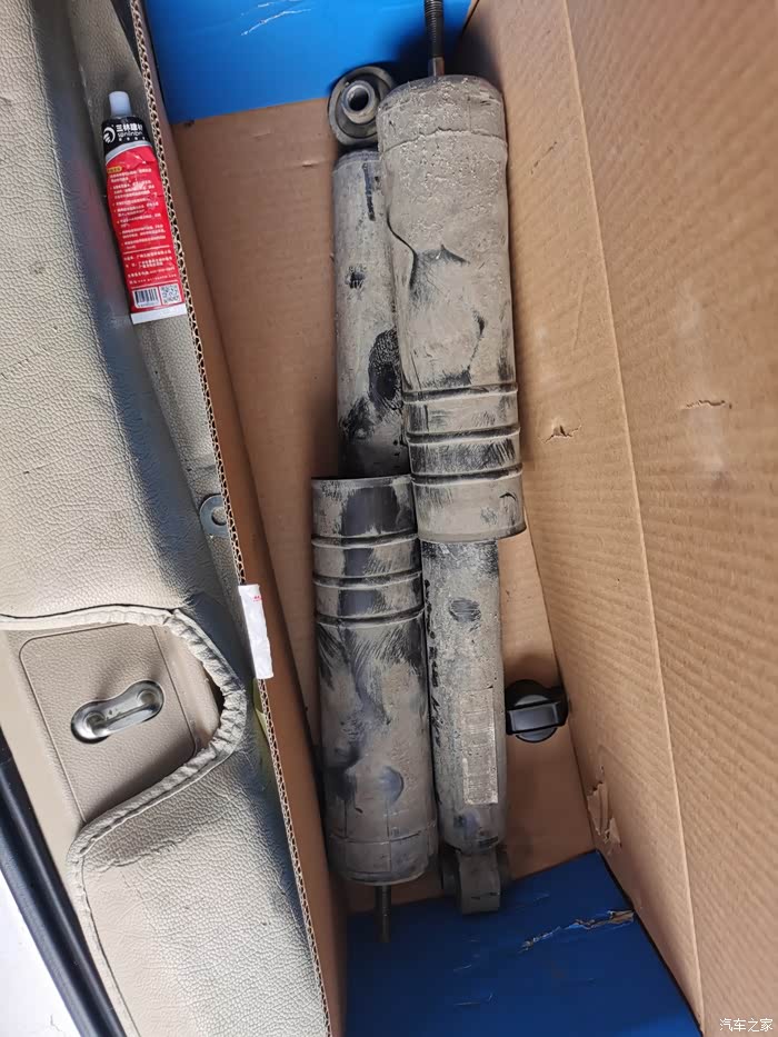

在看看原车减震器
在看看原车减震器
应该是坏了。

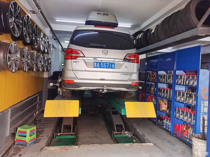

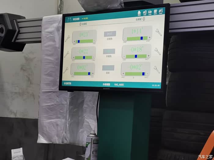

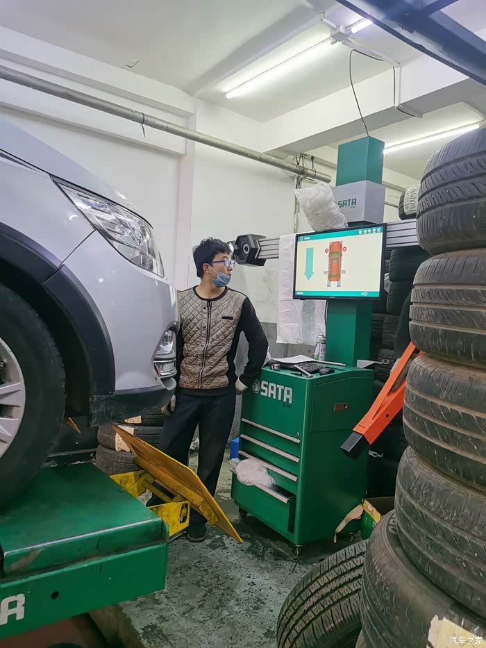

按装完毕,又花80做个四轮定位,之前在4s点索赔转向机。定位机器不好使,做了三遍,试车方向还有点偏,这次一起解决。

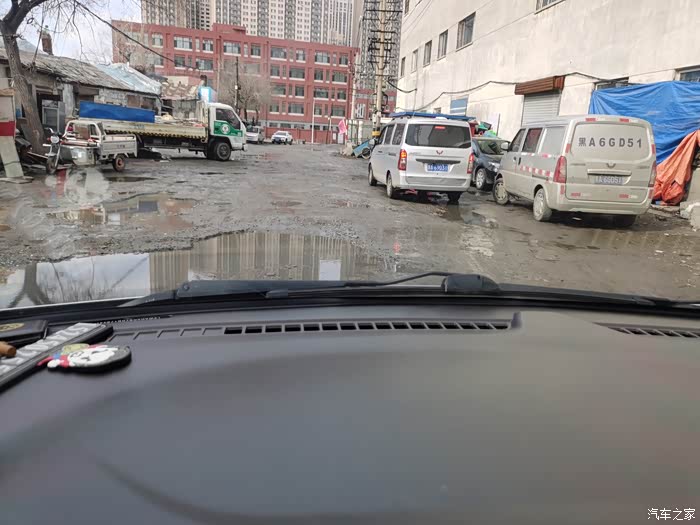

安装完毕,出去试车,特意找个起伏路
效果不错,咯吱咯吱响声不见了。减震颠倒底的咚咚声也没了。
有试了一下高速转弯,侧倾不大。
反正一共花了我1250元。换来安全舒适。也值了。希望能耐用。
