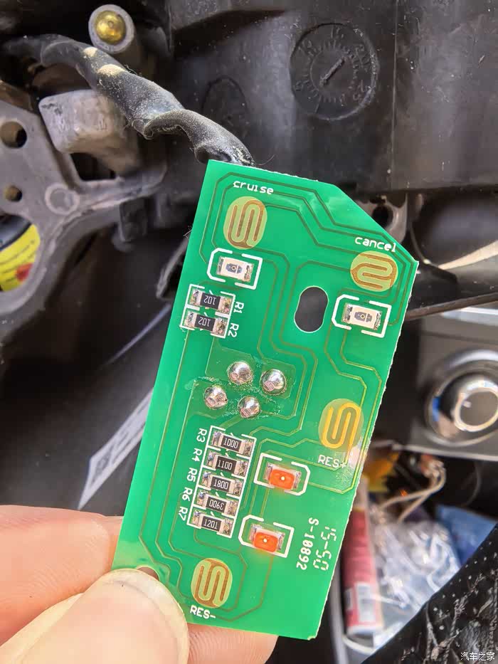

手乐多年前升级的定速巡航,前几年多功能方向盘按键偶尔失灵,偶尔能用,偶尔有“串台”,就是按音量+可能直接切歌,按定速健-,实际是+。
后来几乎完全失灵,多按几下定速开关,过一会再按,就能用打开定速了;再后来就完全失灵了。
今天拆开按键,用螺蛳粉触碰触点,发现能开始定速开关,这才发现是铜触点氧化导致的。买砂纸挨个触点擦一遍,完美解决问题。

时间久了,铜触点有氧化层,用砂纸挨个擦一遍
这个触点也要擦一擦
音频这边有3个二极管不亮
定速这边两个二极管不亮
那么顺便请问一下,这个二极管是什么型号的?打算买来换上。
