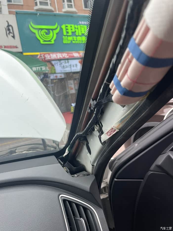

配件闲鱼买的,50块一对包邮。换之前咨询了专业人士,先换的副驾,内外拆到如下两图就可以了。

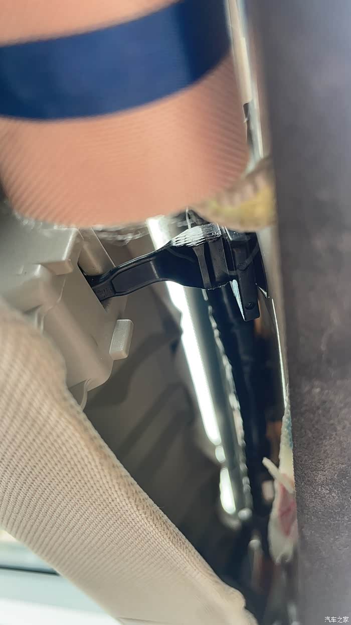

特别说明一下,a柱盖板里面有个卡扣,要用钳子转黑色右边部分90度,然后左边部分就可以和盖板分离了。

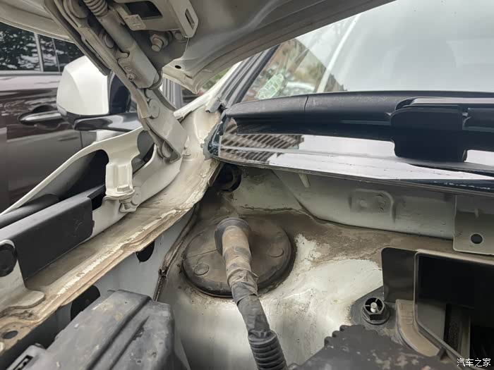

先在发动机舱把接头捅进去,然后在a柱拔水管把接头带出来。

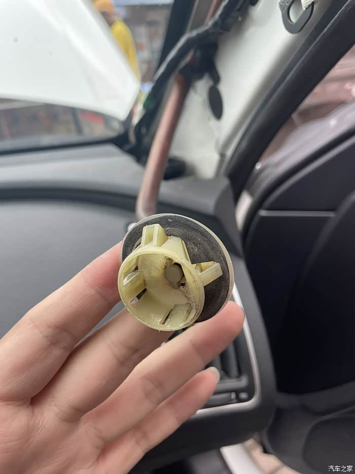

旧接头
接下来换上新的接头,再把接头延a柱缝隙插进去,新的接头比旧的大,但还是可以插进去的,注意角度。
最后也是最难的一步,把接头扣上原位。这步的关键是要在发动机舱那边拽。开始我没注意到扣位里面有一层灰色的隔音棉,怎么用力也扣不到位,后来发现海绵后,我是一手用钳子拽着接头,另一手拿个细长螺丝刀把海绵捅回去,最后这样搞定了。
