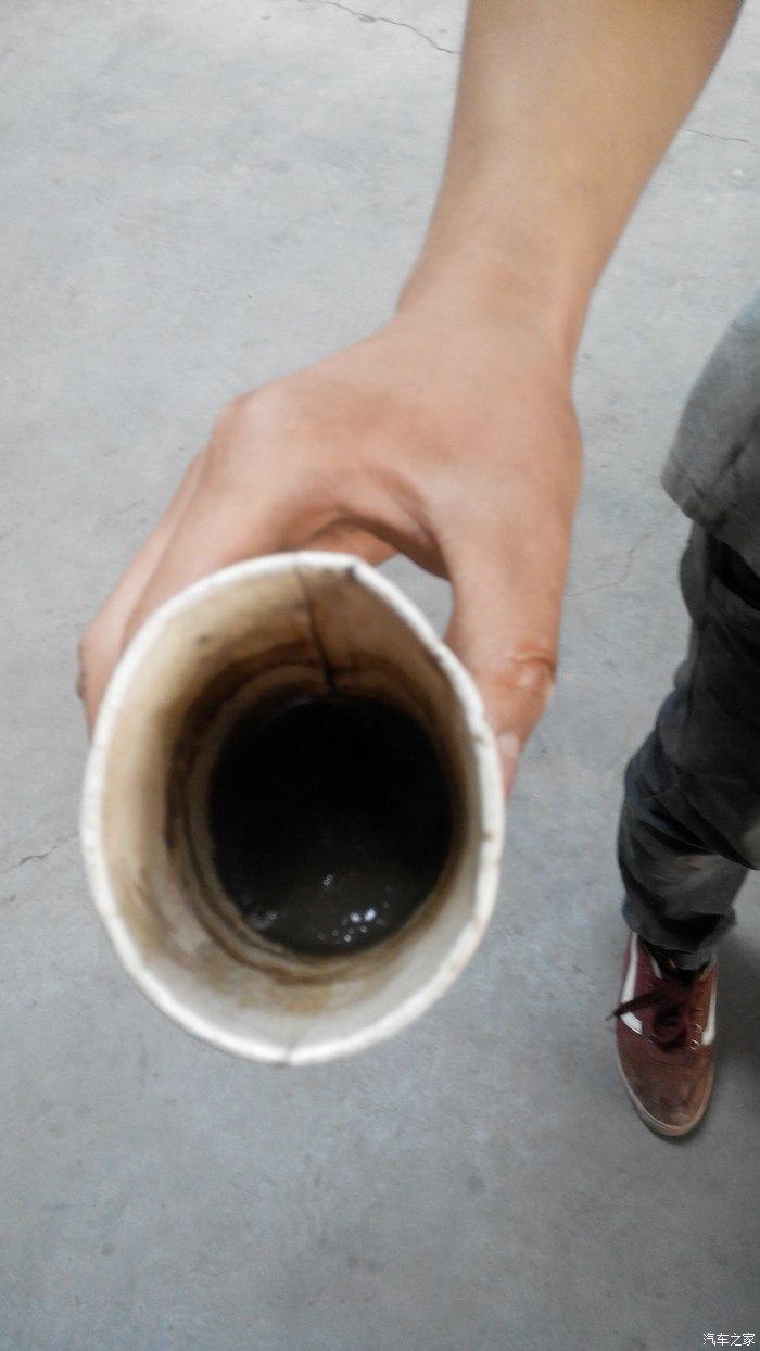

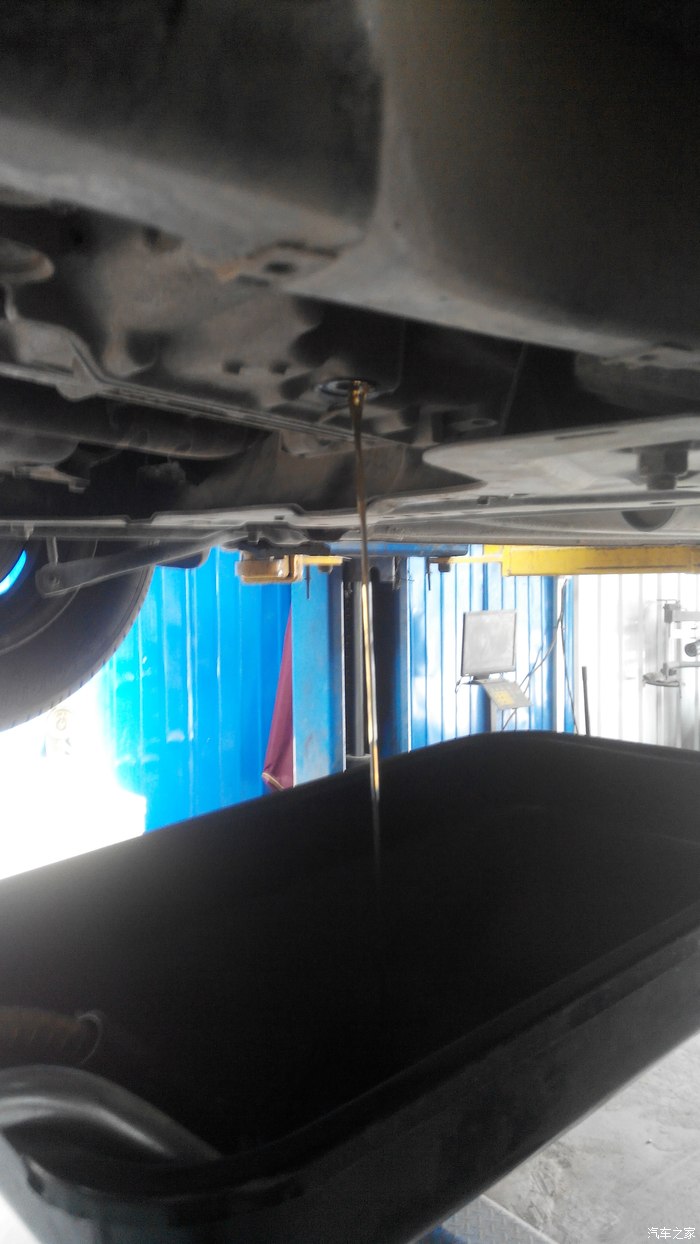

先把车子升起来,拆掉发动机护板,拧下放油螺丝,一条油线流下来。对着太阳光,这又看起来还挺清亮的。小工说:这样看不出来油的好坏,找个纸杯接点你再看看。
探头往他递过来的纸杯里一看,我的天啊,这哪是油,明明是泥浆啊!虽然只跑了3万公里,但是时间是把杀猪刀,5年的油真的该换了。

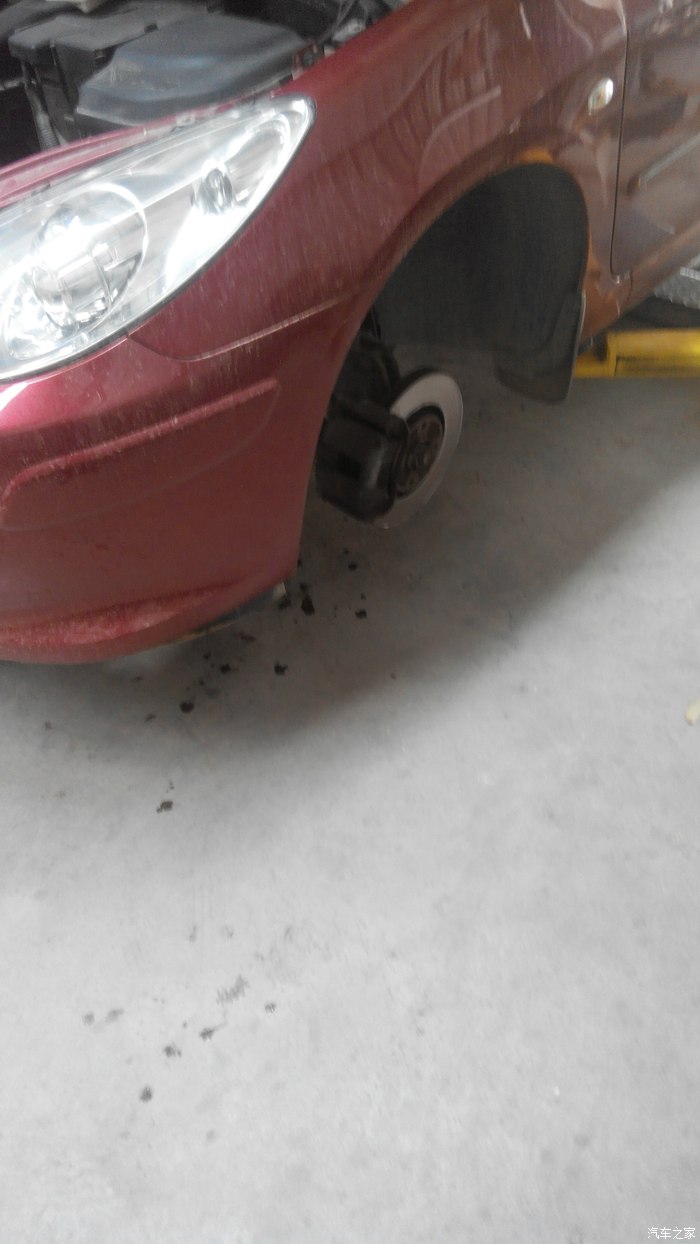

放完油,拆掉左前轮和空滤盒。为换油做准备。

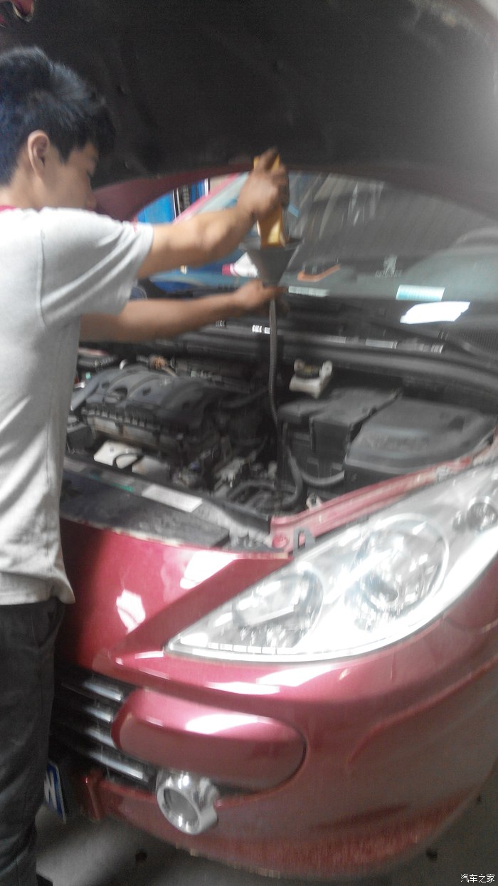

先从上边加了4升油。

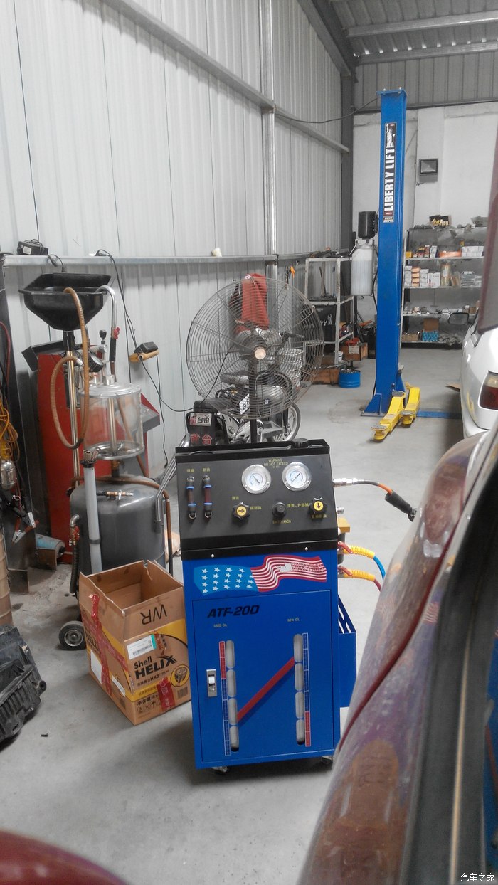

换油机出场了。

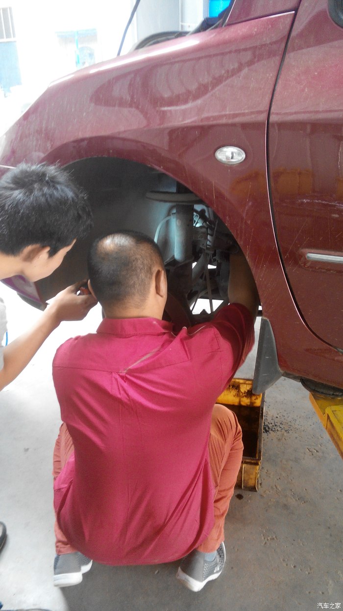

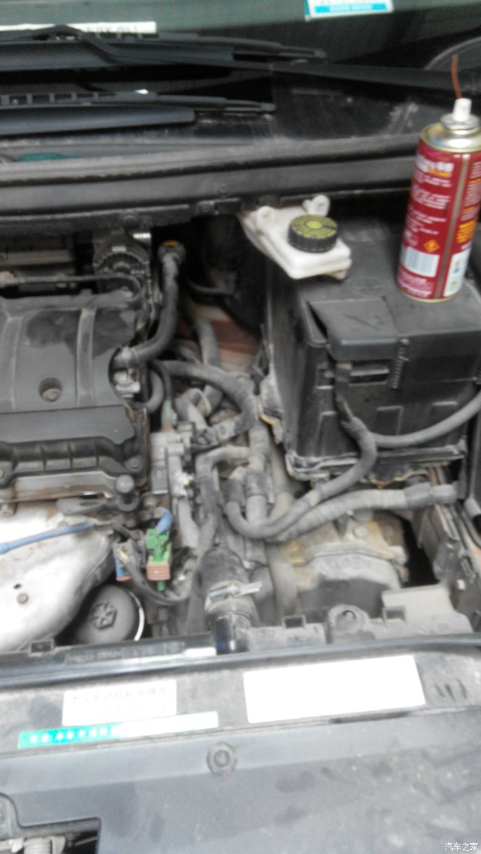

在左前轮处拆下热交换器,在变速箱上插上两根管子,一根负责进油,一根出油。这个过程挺麻烦,视线被挡着,完全摸着干。师傅花了挺长时间插好管子。

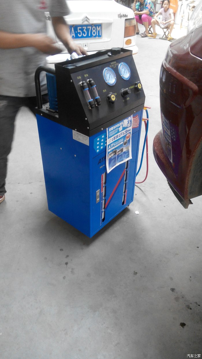

先在换油机里加上2瓶半变速箱油(留下3升半最后加油用的),连上换油机,开始换油。这时候,师傅让我坐在车里,按照他的指令发动汽车和换挡。离着换油机比较远,不大方便照相,但可以看到换油机上的两根管一个是新油(右边亮红色的)一个是混了4升新油的旧油(左边暗红色的),机器开起来,一会得功夫两边都是亮红色了。大功告成!
