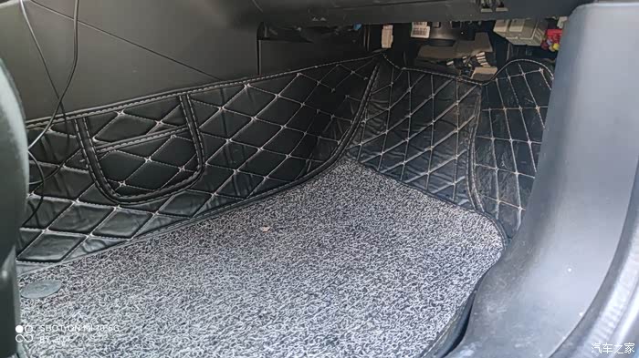

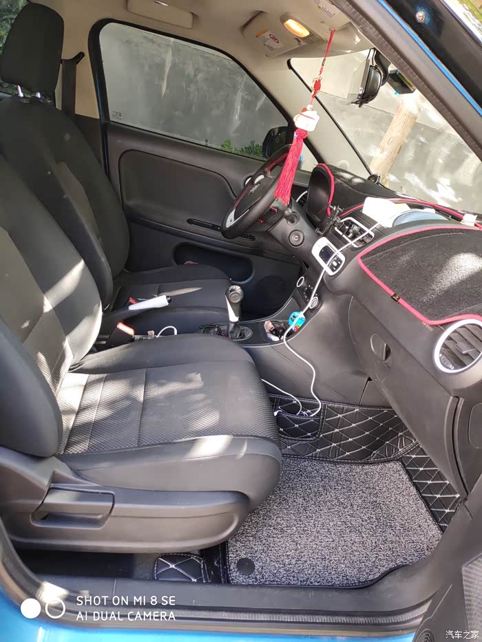

夏天到了,西安的天气真是热啊,开车全靠空调续命,最近开车发现转弯的时候有水晃动的声音,也没太注意,知道发现副驾驶脚垫上有水,今天才抽空把前面拆开,一探究竟!

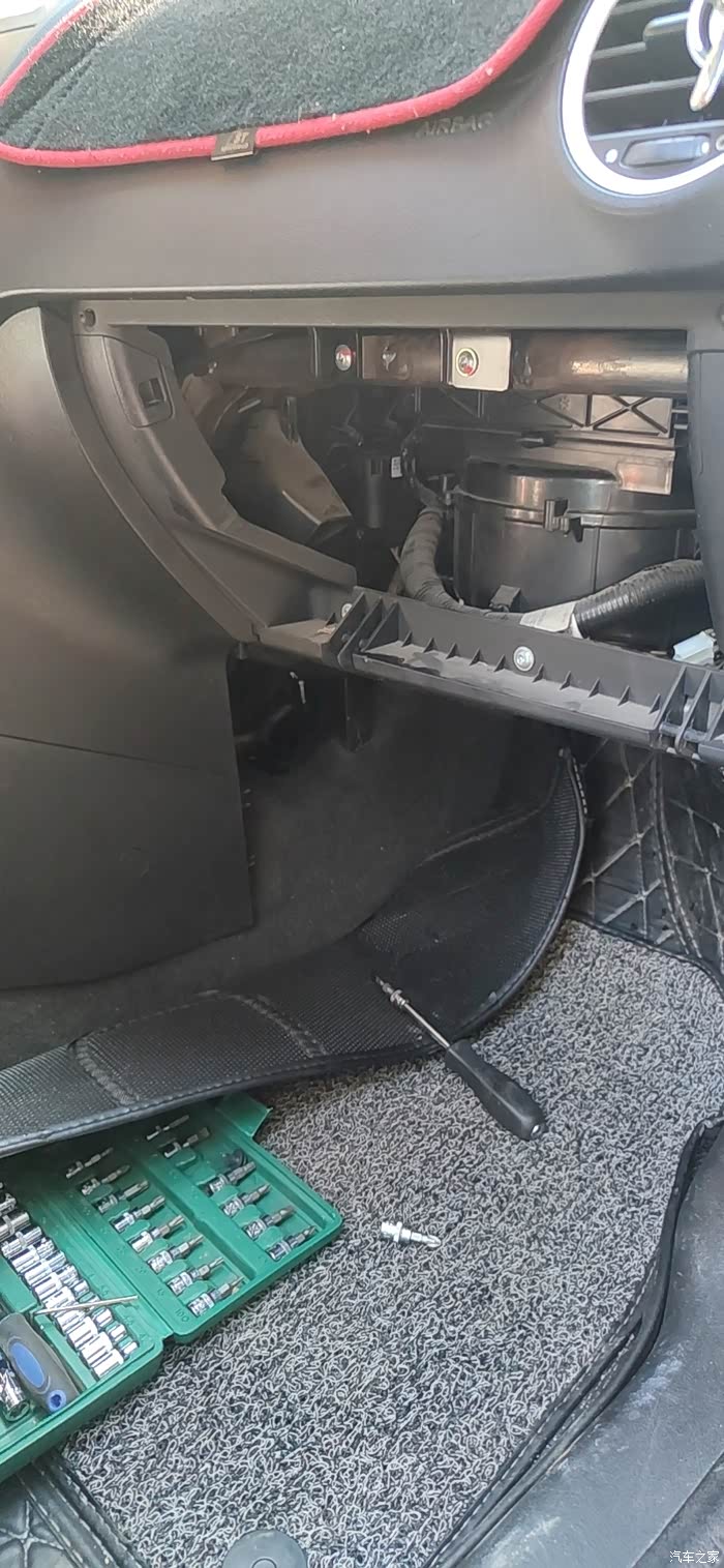

拆下脚垫,准备开工,一把一字,一把十字螺丝刀就可以搞定了!

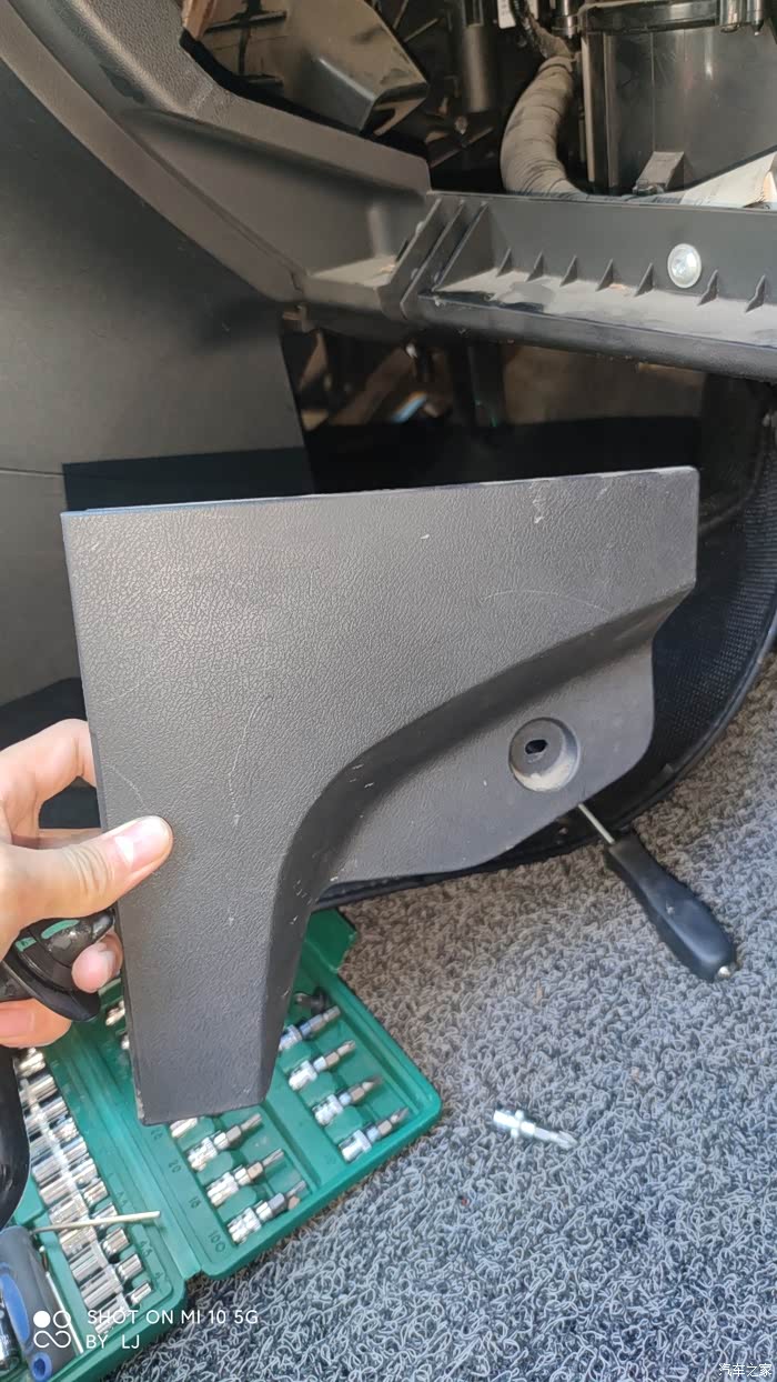

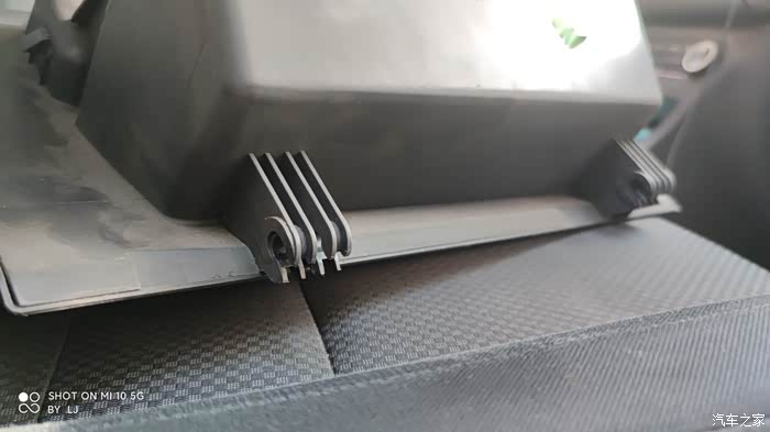

先把副驾驶手套箱拆了,便于施工
手套箱是扣在上面的,一拽就下来了。

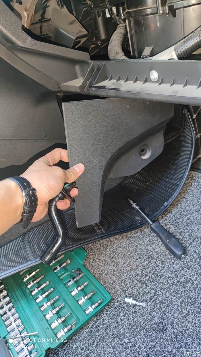

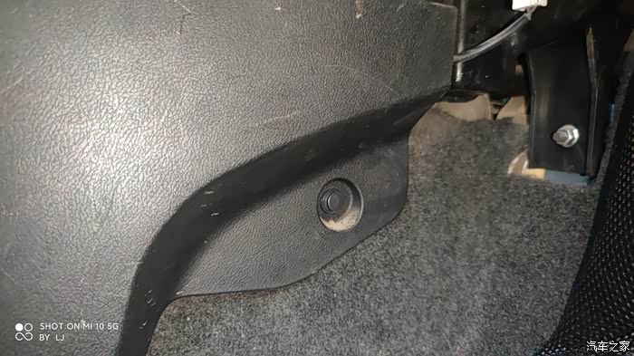

首先用一字螺丝刀,撬掉中控靠副驾驶这边的这块小护板,

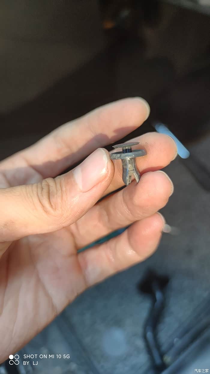

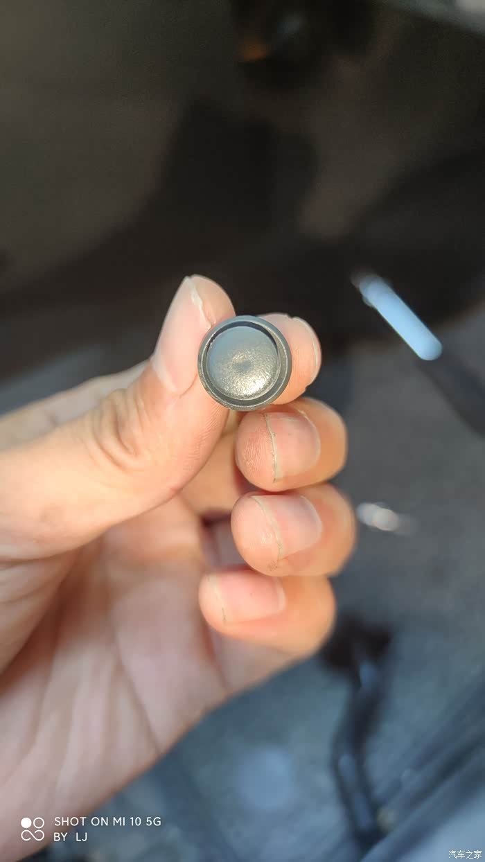

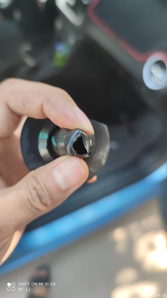

塑料扣子,很好弄,把中间撬起来,就掉了。
车开了10年了,还是第一把它拆掉

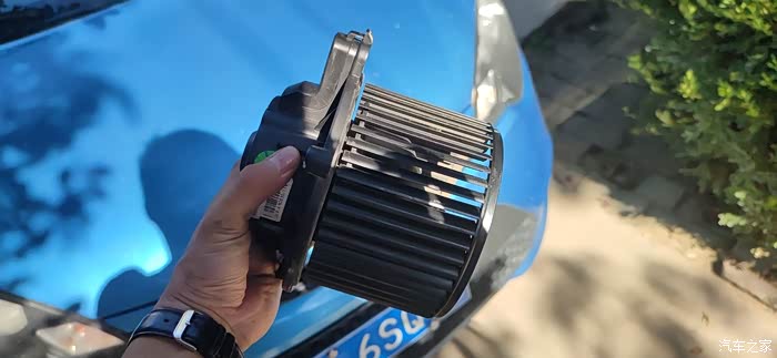

把风扇卸下来,里面也有一些水,清理干净,放太阳下面好好晾凉!

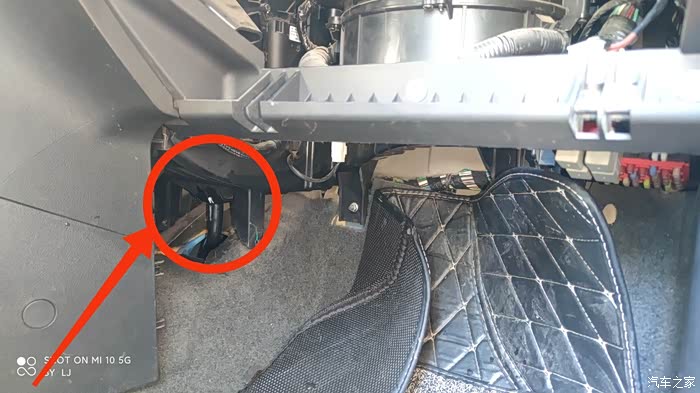

这张图可以看到风扇的位置

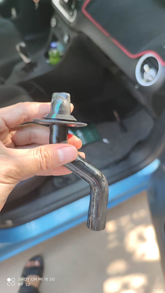

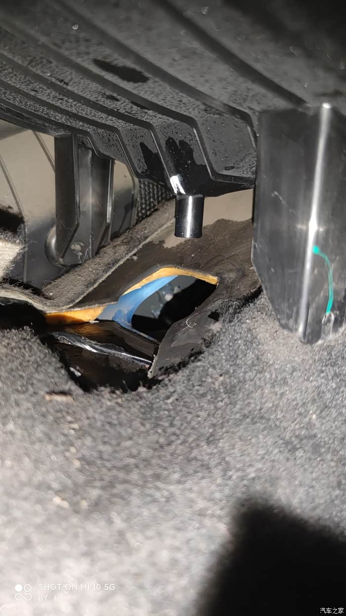

图示的位置就是空调水的下水管,我怀疑它堵住了
用手轻轻拔掉,结果水一下喷出来,又赶紧按上,把下面用手捏捏,水还是能顺利流下去。
拔掉管子后的样子,刚不小心漏出来好多水

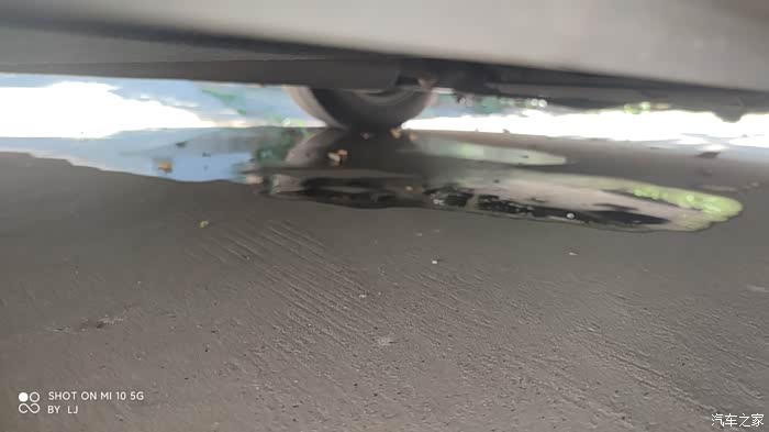

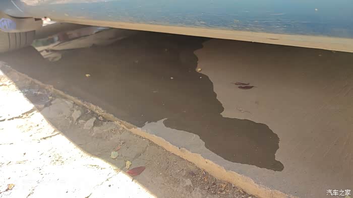

看排出来多少水,怪不得拐弯时候有水声。

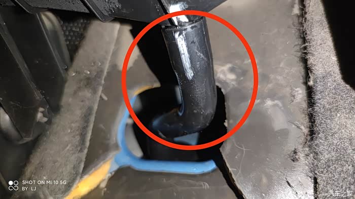

这就是空调排水管
堵塞的就是这头,好好清理一下,再装回去!
