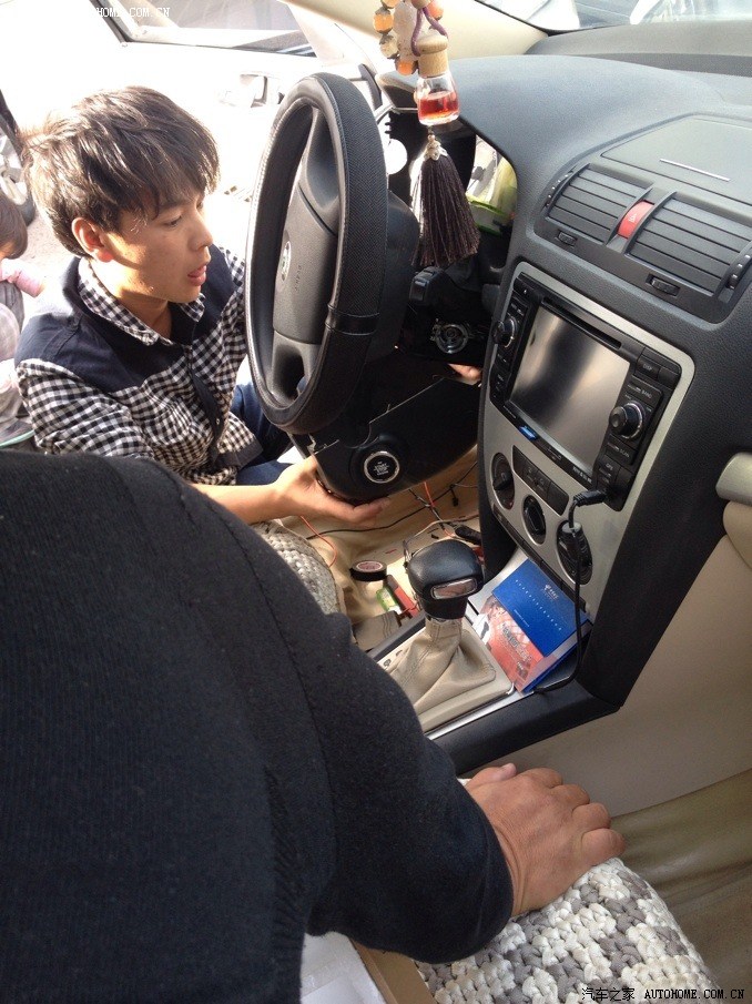

原车的样子,再怀念一下,师傅开始拆了,导航也是年初自己加装的科*达,很赞,功能多,反应速度快
这位师傅正在比对,是否能不改线路完全匹配

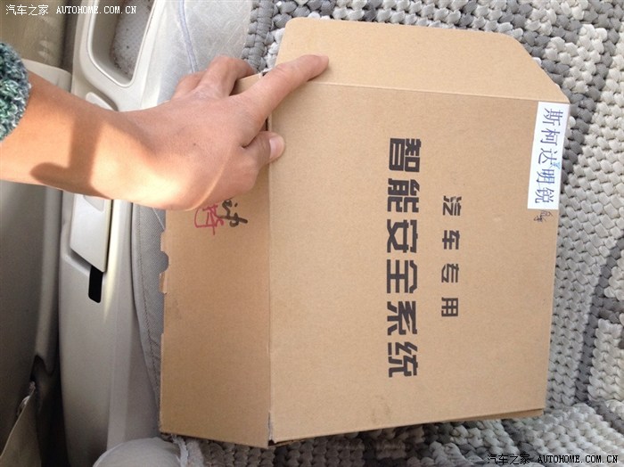

盒子里的信号接收器,车前车后各安装了一个

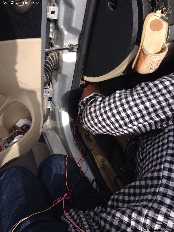

可以看见,车门内侧的护板已经被拆除了
再看一眼原车插钥匙的样子...

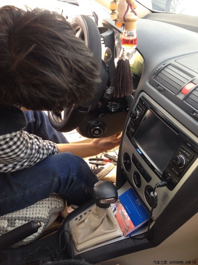

师傅在走暗线,安装完成后一点也看不出来
钥匙孔,马上就没有了,哈哈,方向盘底下被拆的一团糟
师傅在试线
接线ing...

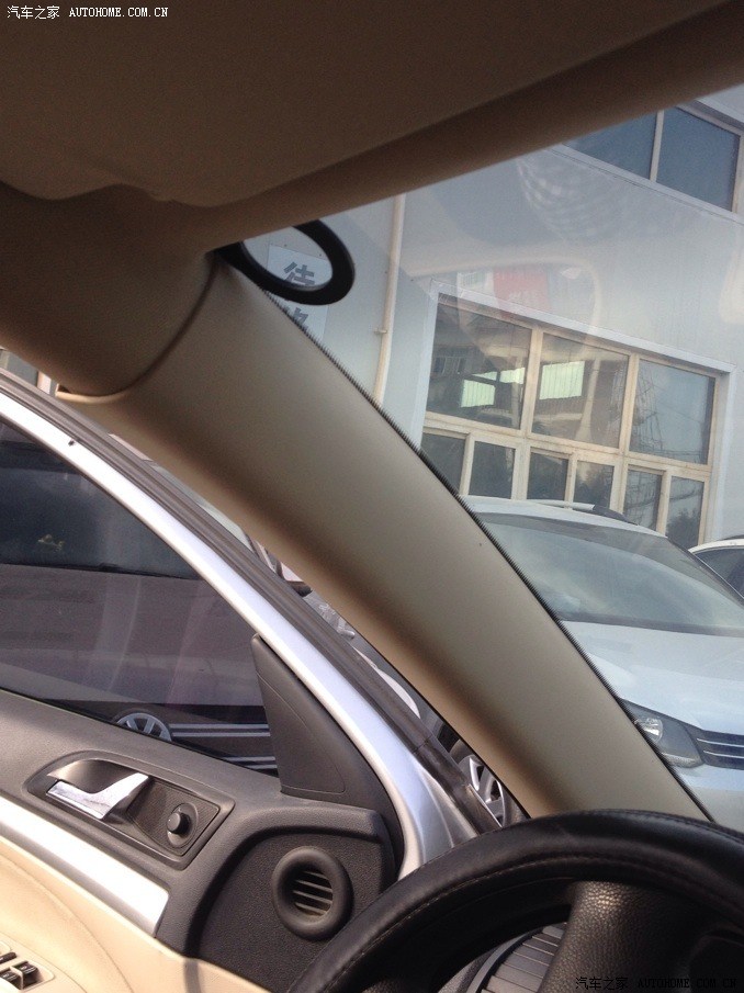

前挡风玻璃上的接收器

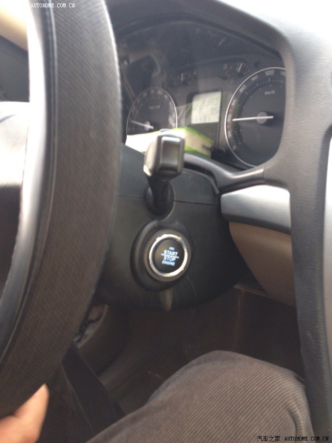

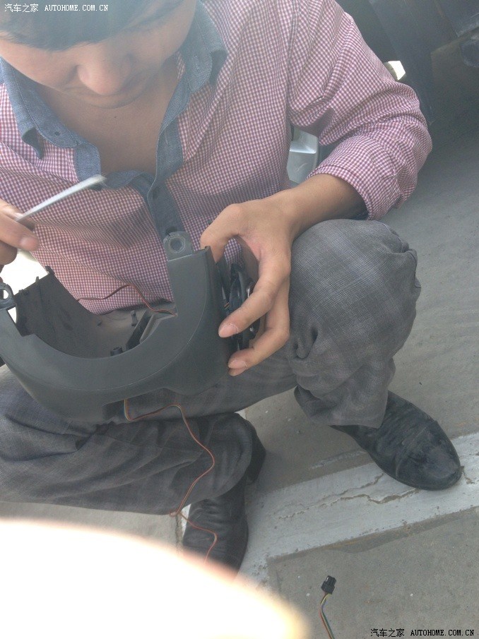

另一位师傅把原车的钥匙孔拆下来,换上一键启动按钮
按钮已经完全服帖在面板上,准备上车了
安装好了之后,准备试试,拍糊了.......
大功告成!完美
