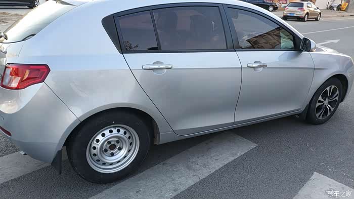

附上春节下高速负伤老豪照片,凌晨4点高速超车道上右后胎压了一个利器,具体压了什么也不知道感觉有10公分那么高的一个黄色三角形物体,压过去后领导在副驾驶上还问我你压的什么,大黑天我也没看清楚,120的时速就过去了。不到半分钟,胎压监测开始乱叫,右后轮的胎压慢慢从1.5降到1.1,不出意外的话就是胎被扎了,还好后方车道没车,感觉不对劲就打右转向灯慢慢靠到右边应急车道。从扎胎到停车前后大概有3分钟时间,停车没多久胎压就显示0了,这个佳通的原厂胎给了我充足的反应时间。应急停车后赶紧打开双闪,让领导和闺女赶紧下车靠右边路边站好(其实应该让他们到高速护栏外边的),我跑步把反光三角牌放到车后挺远位置。赶紧返回来换备胎,凌晨的冷风让我分外清醒,换备胎用了不到15分钟。这期间挺多大货车在旁边车道呼啸而过,我去取反光三角的时候,三角牌已经躺在地上,想起cn大师关于反光牌的提醒,真真是经验之谈!就是这个几乎是全尺寸的备胎,让我正常车速跑完后面500多公里高速,全尺寸就是好。
高速惊魂。凌晨高速轮胎被扎,在黑夜冷风和大车呼啸中换好备胎。这个原厂备胎厚道,尺寸大轮胎宽不缩水,后面500多公里顶着限速跑没压力。

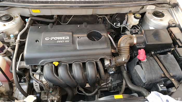

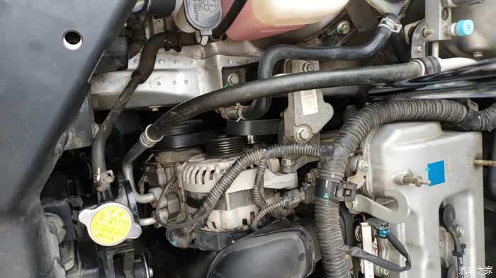

6年老豪机舱

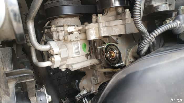

节温器的位置,发电机后方,铝管后面

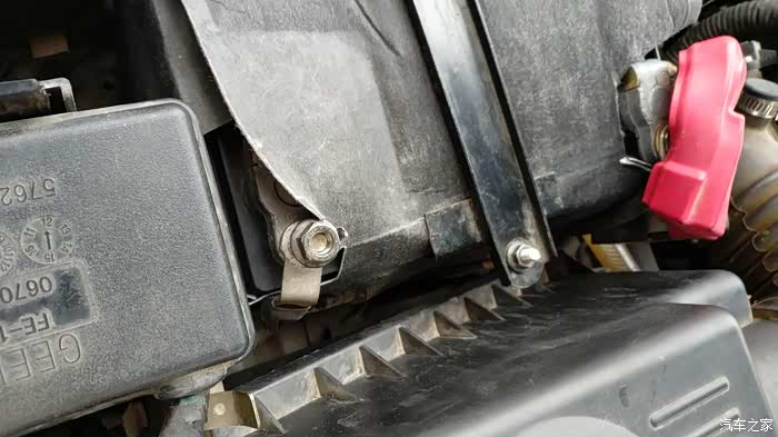

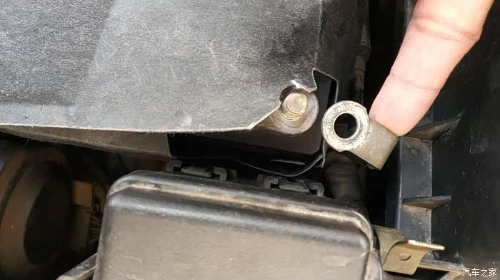

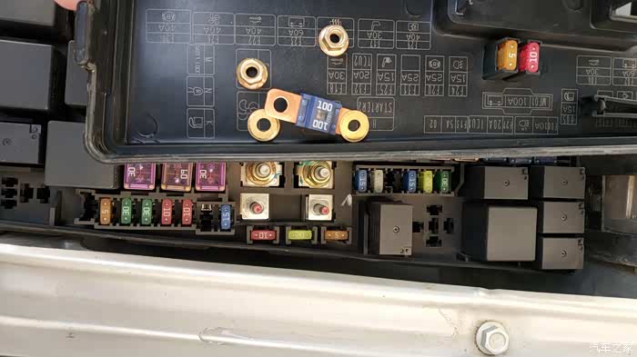

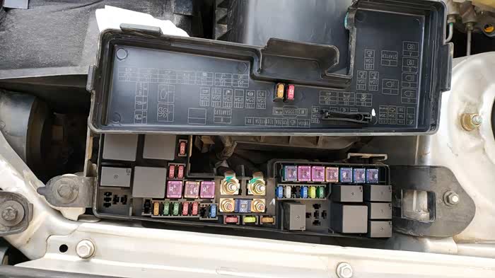

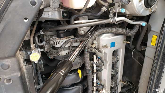

1.断电瓶负极14MM套筒,去掉发电机保险8MM套筒。
拆掉保险,写着100的那个
拆掉保险,写着100的那个

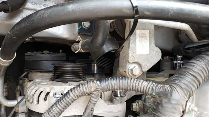

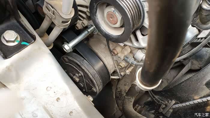

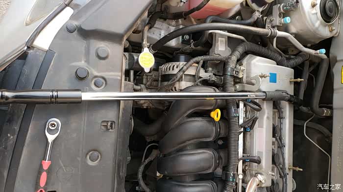

加长杆,准备送皮带
套筒套紧,向车头方向下压张紧器,这是发现皮带会松开
去下皮带,挂好,方便复位皮带,不要全拆下,重新挂皮带会让你抓狂

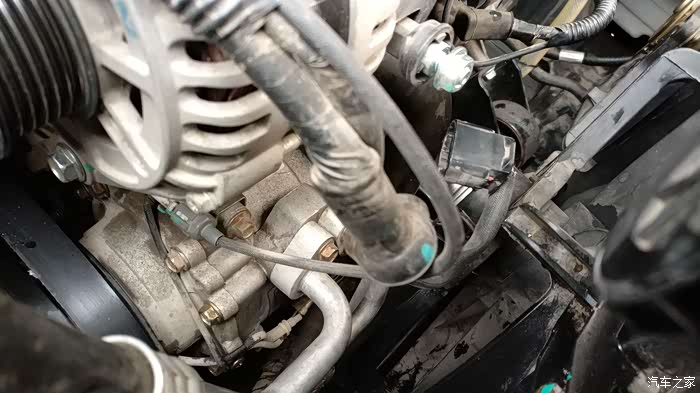

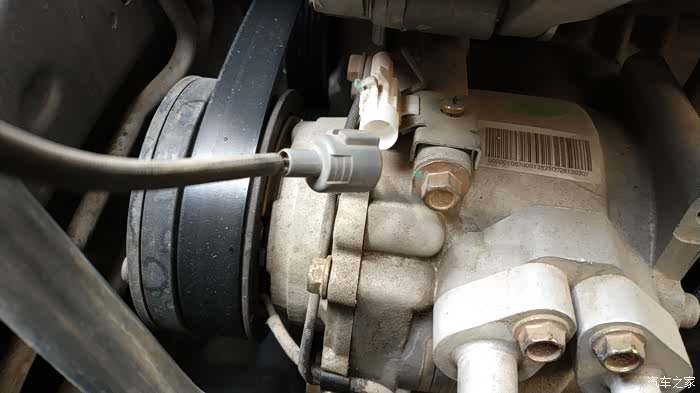

取下发电机插头
断开发电机线束

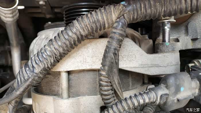

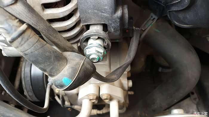

拧出发电机螺丝,一上一下2颗
拧出发电机螺丝,一上一下2颗

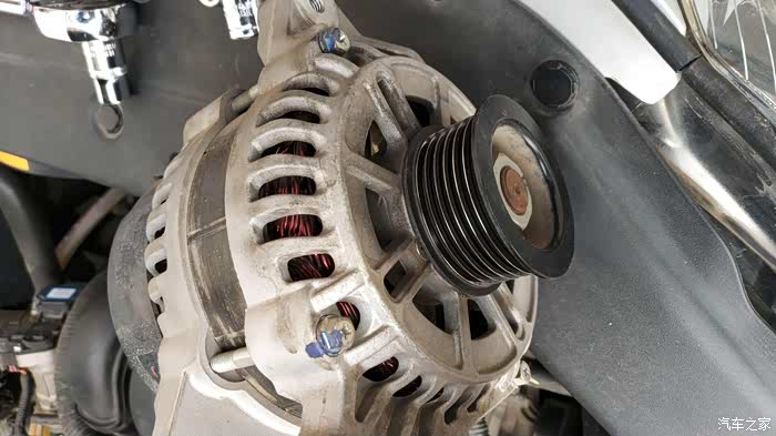

放心,发电机不会掉落,将发电机取出放好

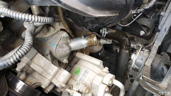

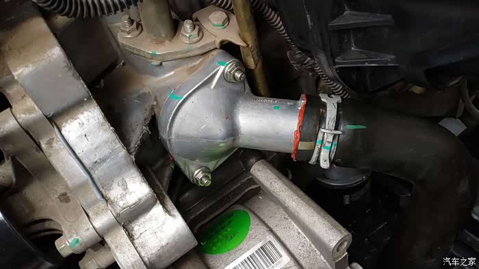

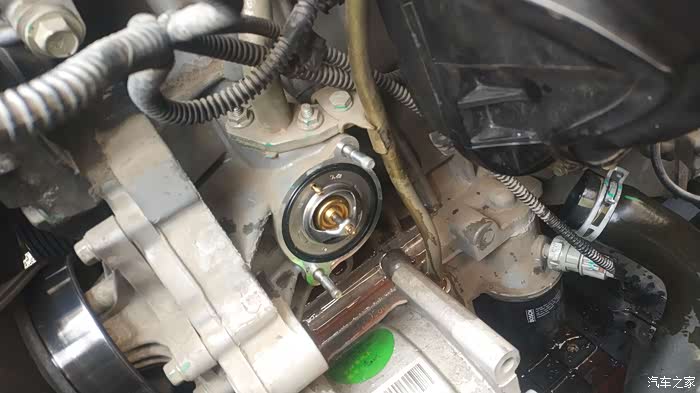

漏出节温器盖

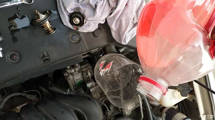

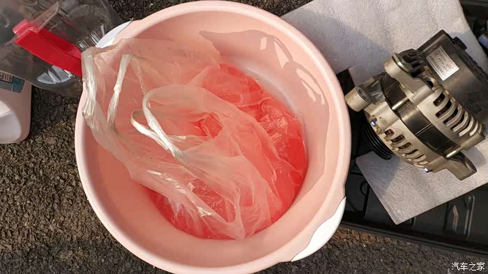

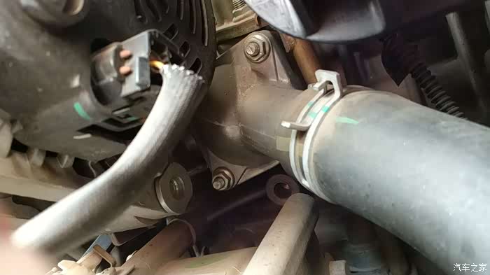

断开下水管,尽可能收集防冻液,金主无视可直接换新的。
回收的防冻液,安放好的发电机

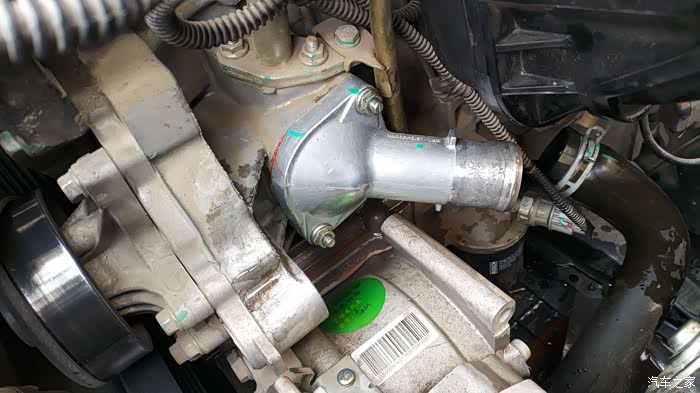

2颗10MM螺丝去下,取出节温器盖,主角现身

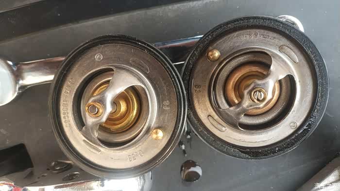

上为换下的老节温器,下图天博节温器82度帝豪专用的。

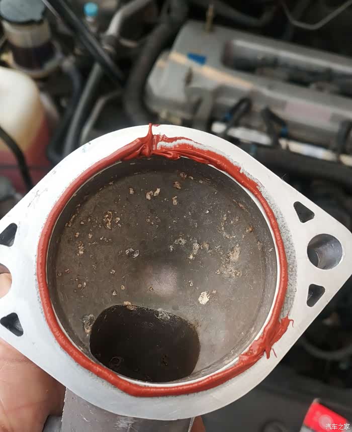

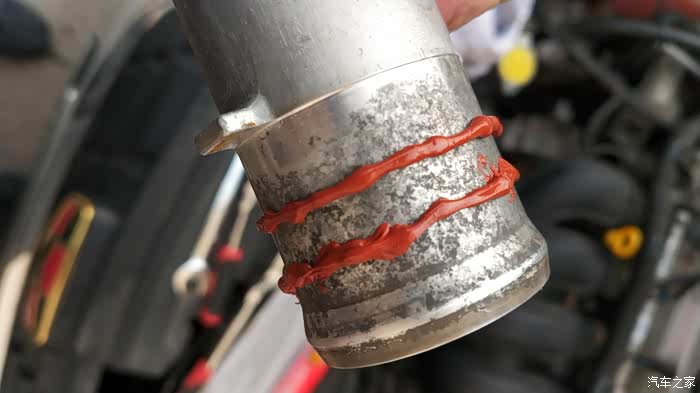

打一圈胶,节温器盖,算是心理作用吧,节温器本身有密封圈。车用耐油、耐水、耐高温即可
清理干净的节温器盖上车
水管连接处也打了胶

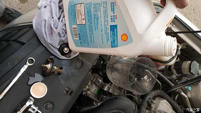

静置了半天,回来加防冻液

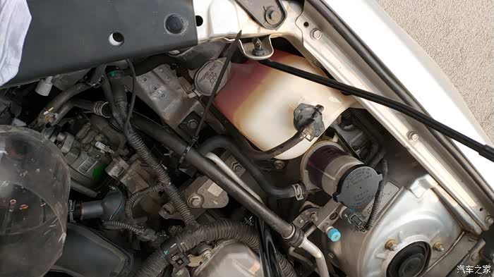

膨胀壶里也加满
上次换防冻液剩了2升,补充一点

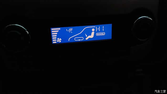

试车,风量最大,温度最高,具体可参考更换防冻液的作业,排净空气

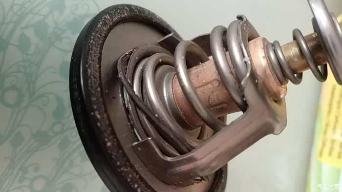

罪魁祸首!节温器中间胶圈脱落导致小循环不密封,提前进入大循环,所以水温持续偏低,尤其是冬天高速上,达不到规定水温!
