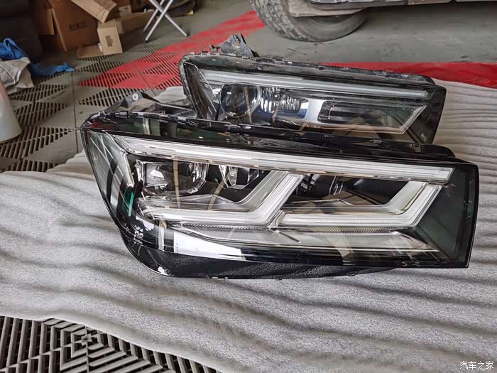

第五,备件。现在我们来看下今天我们升级的矩阵大灯的备件,全新的原厂奥迪Q5L的矩阵大灯。从外观上来看,已经差别很多了,LED的大灯珠,还有明显的轮廓和边框,看起来真的是高端大气上档次的。
