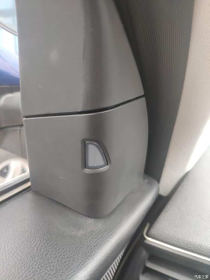

这位置实在尴尬,几次朋友坐车都在问,你这前门上这东西干嘛的,有懂的朋友晓得大概是什么辅助,就会说,你这东西都不工作啊~最搞笑的是我妈,你这里为什么有个灯啊,晚上亮了不是要怼眼睛,哪还扎个开车啊,你爸那车都没这样奇怪的玩意~~我直接懵逼~~

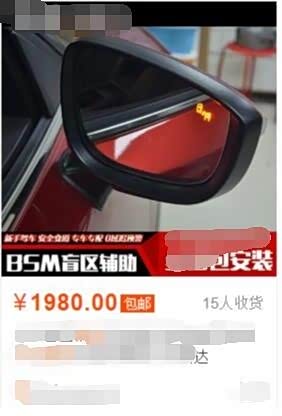

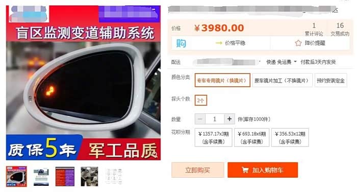

详细说说这些东西干嘛的,总成是必须的350大洋,功能什么和原装没区别,视频为证。支架37大洋,支架是什么,基本上加装并线辅助,都得在车体上用电钻打孔,这个估计没几个车友受得了~但是H4本身是预留了雷达安装位置,所以也有原厂专用支架,这样就不需要安装的时候电钻打孔,破坏车体了,这个支架直接联系4S订购就行,上面的型号都已提供,童叟无欺~灯1.3*2大洋~这东西是选配,主要是我嫌弃总成配的灯不够亮,而且颜色不喜欢~算起来成本不到400元~看看某宝的价格
没有对比没有伤害,都一样的波长,一样的探测距离~功能都一样至于这么贵吗~~无非是在镜片上显示,问题是我们H4有专门显示的地方,镜片显示到还显得多余了~

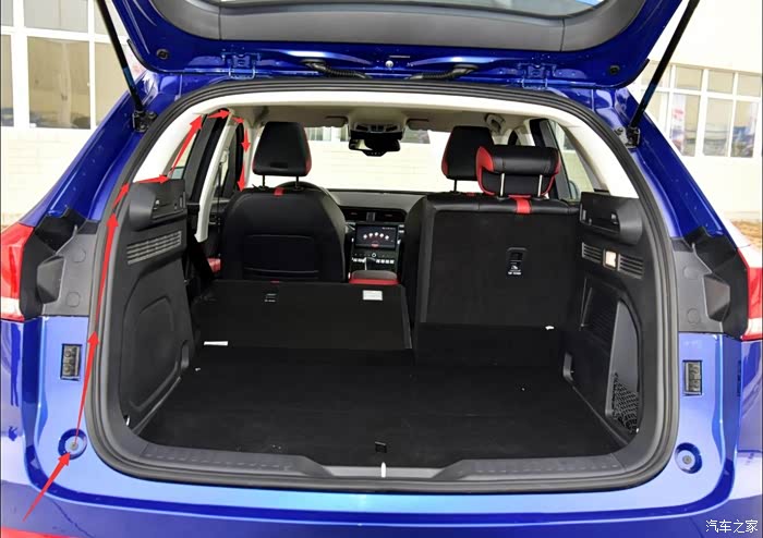

安装得拆后保险杠,步骤如下

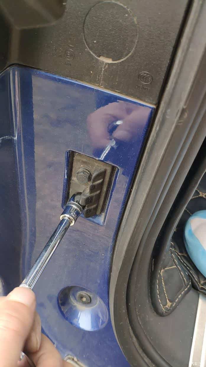

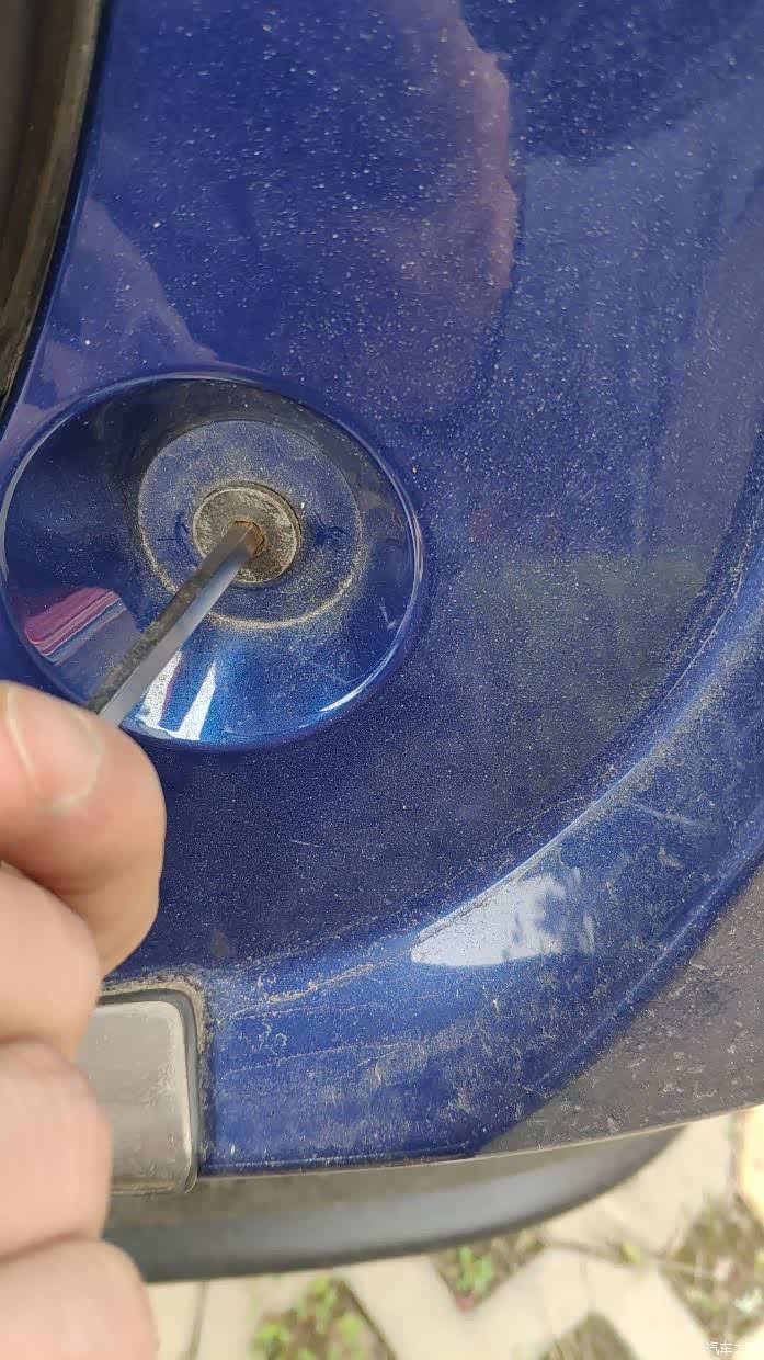

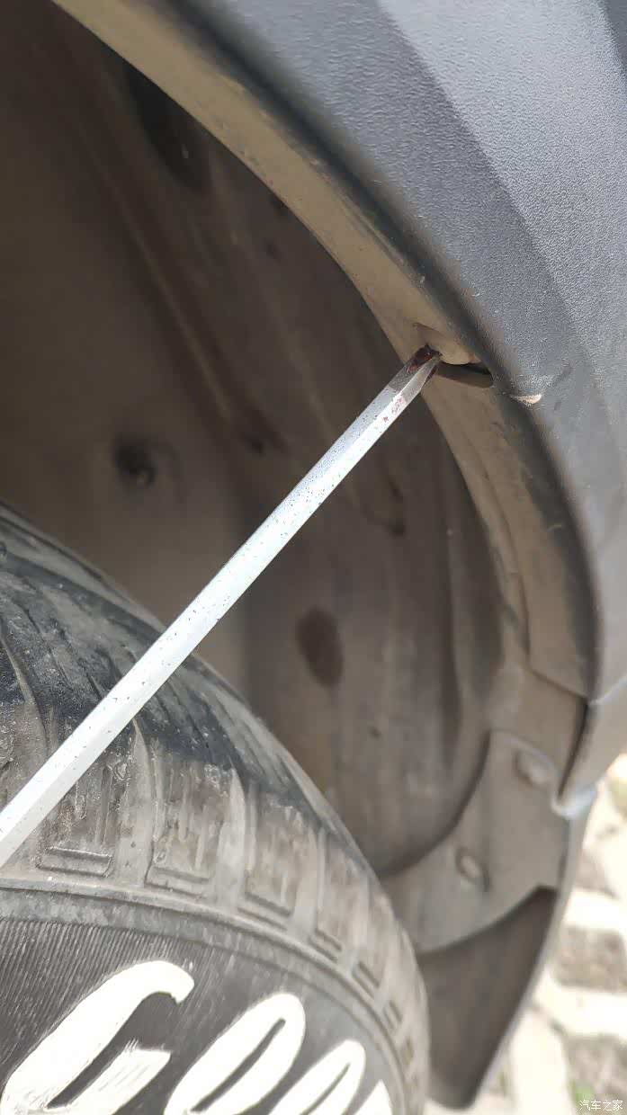

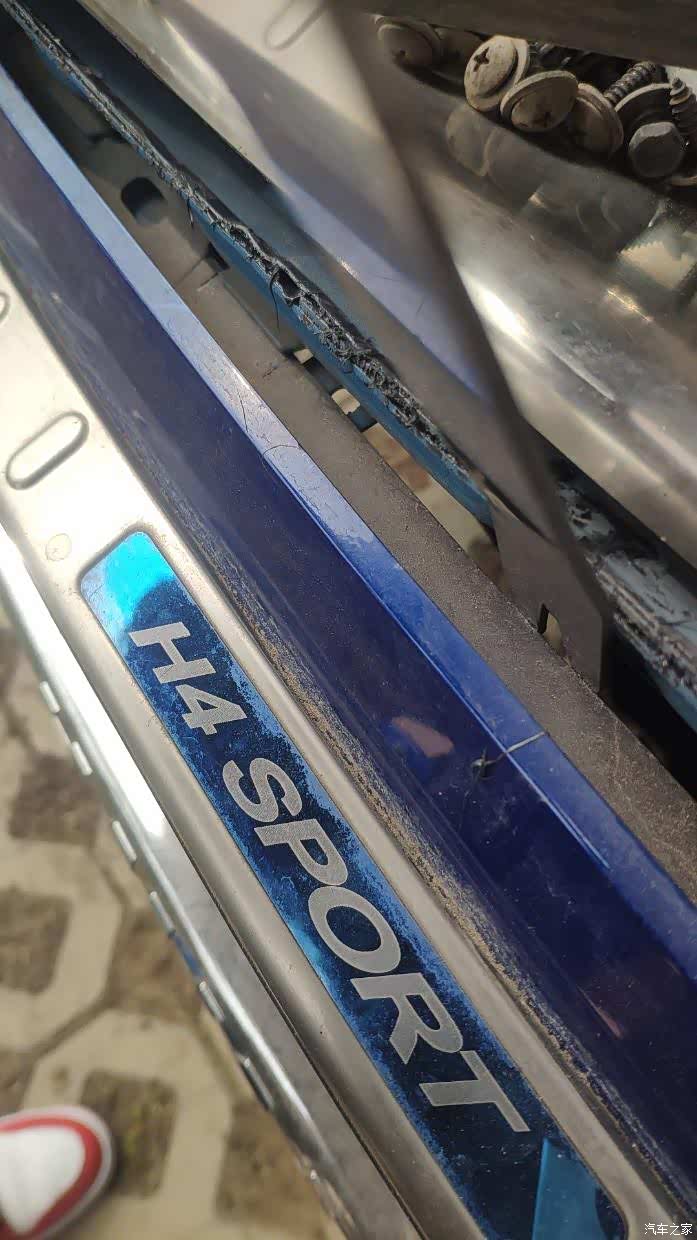

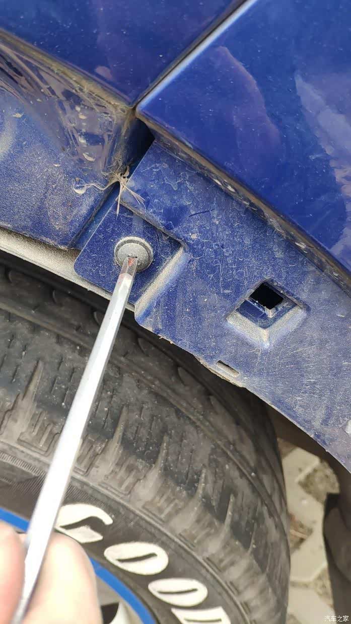

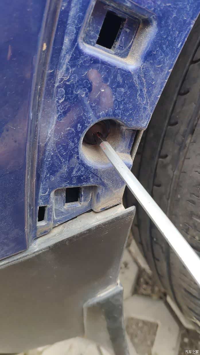

1.先拆螺丝
1.先拆螺丝

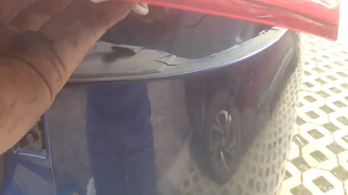

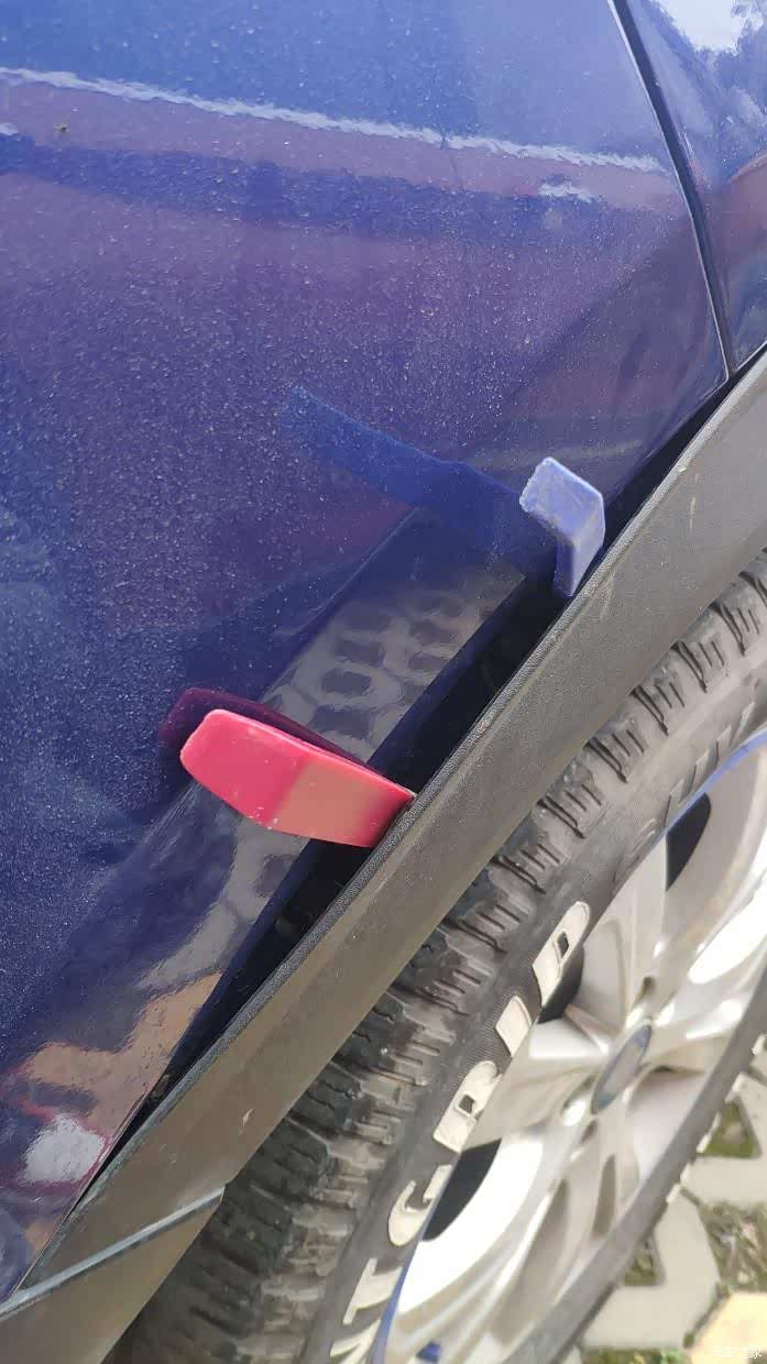

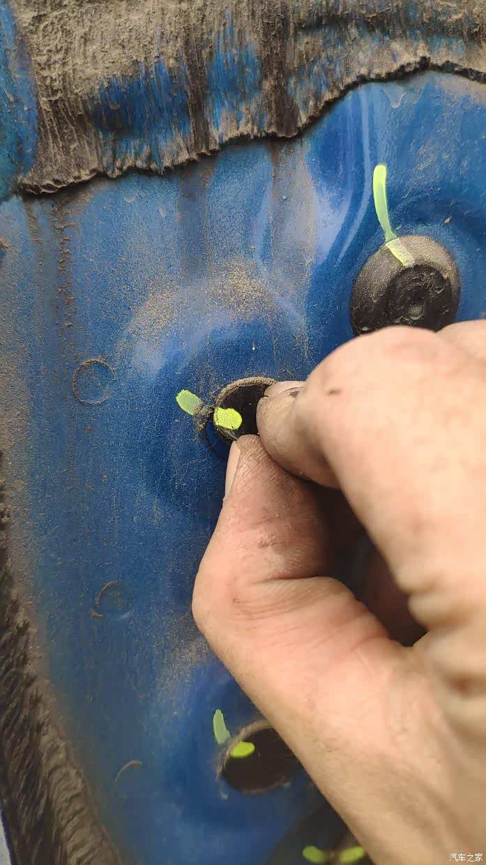

2.这个位置用撬棍撬开
3.撬开后***

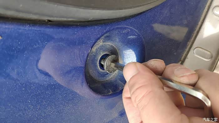

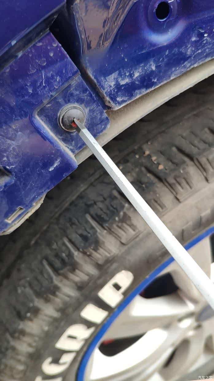

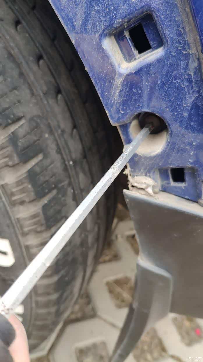

4.里面还有螺丝
5.另外一边一样操作

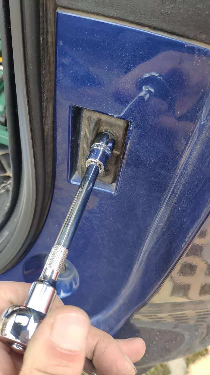

6.然后拆除后备箱上面螺丝,两边一样操作

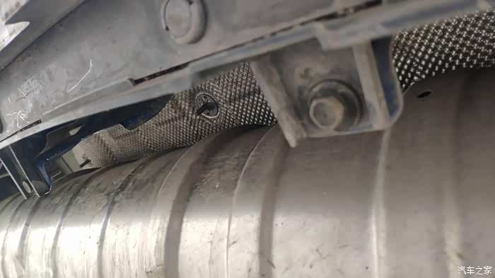

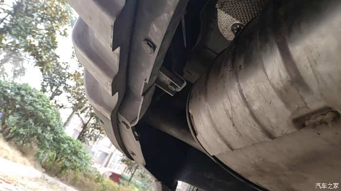

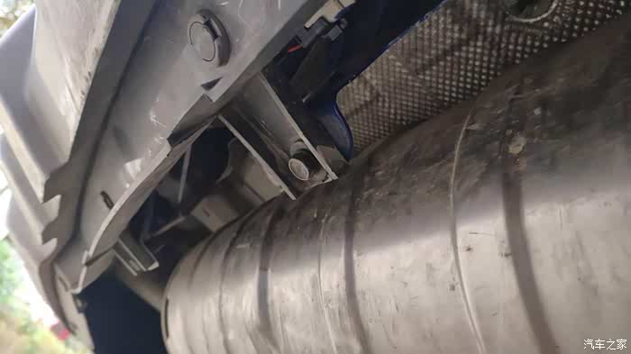

7.来到底盘,这里3颗螺丝,3颗还是4颗,反正拆完就行~~~
8.然后拆掉屁股上的两个尾灯总成,注意是这里有卡扣
9.最后,把后备箱正中如图位置胶条拆开,用钢撬使劲向你站的方向撬开

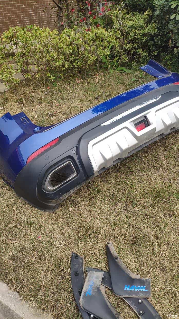

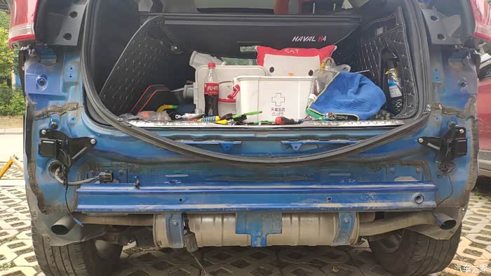

10.至此,后杠就整个拆下了,记得用手护着,把连接的线束断开,这里要吐槽下后防撞梁,是不是太薄弱了~

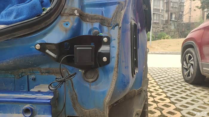

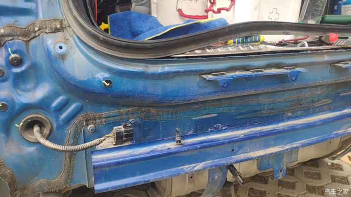

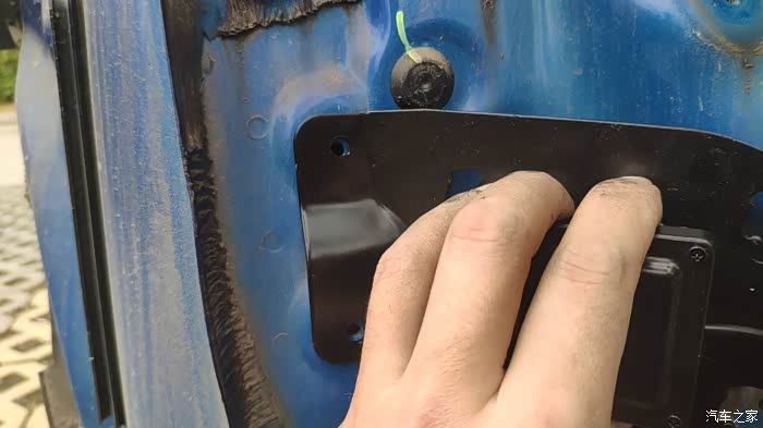

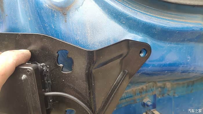

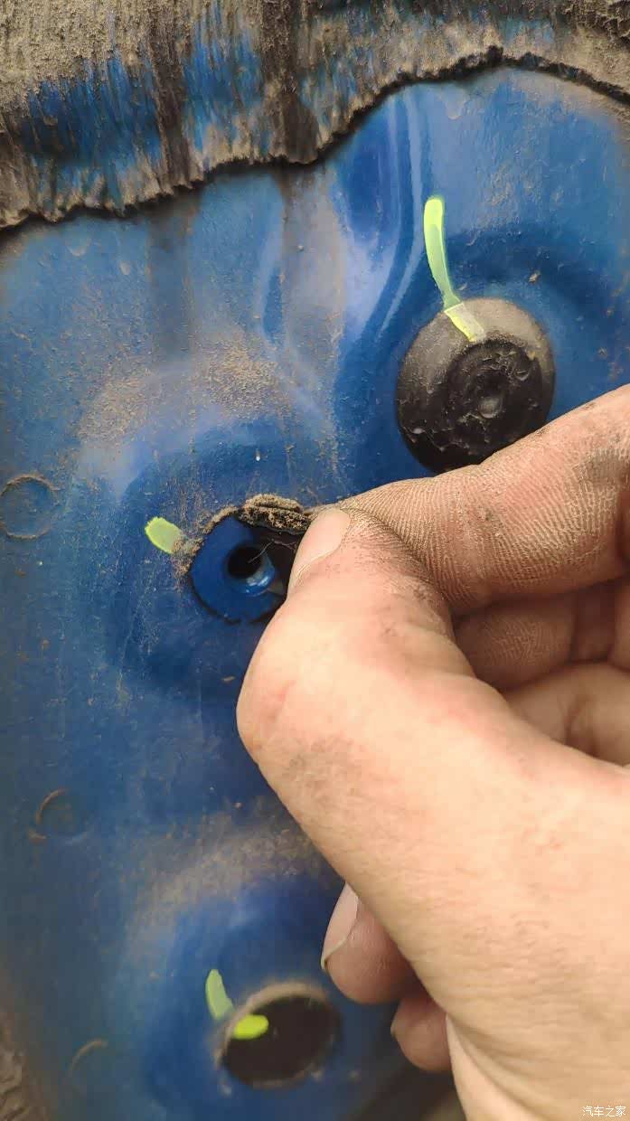

11.拆掉后保险杠就能看见车身预留的雷达支架安装位置,不过是用防水胶密封的,扣掉,毕竟我们要上雷达了

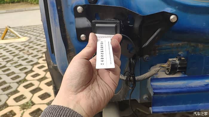

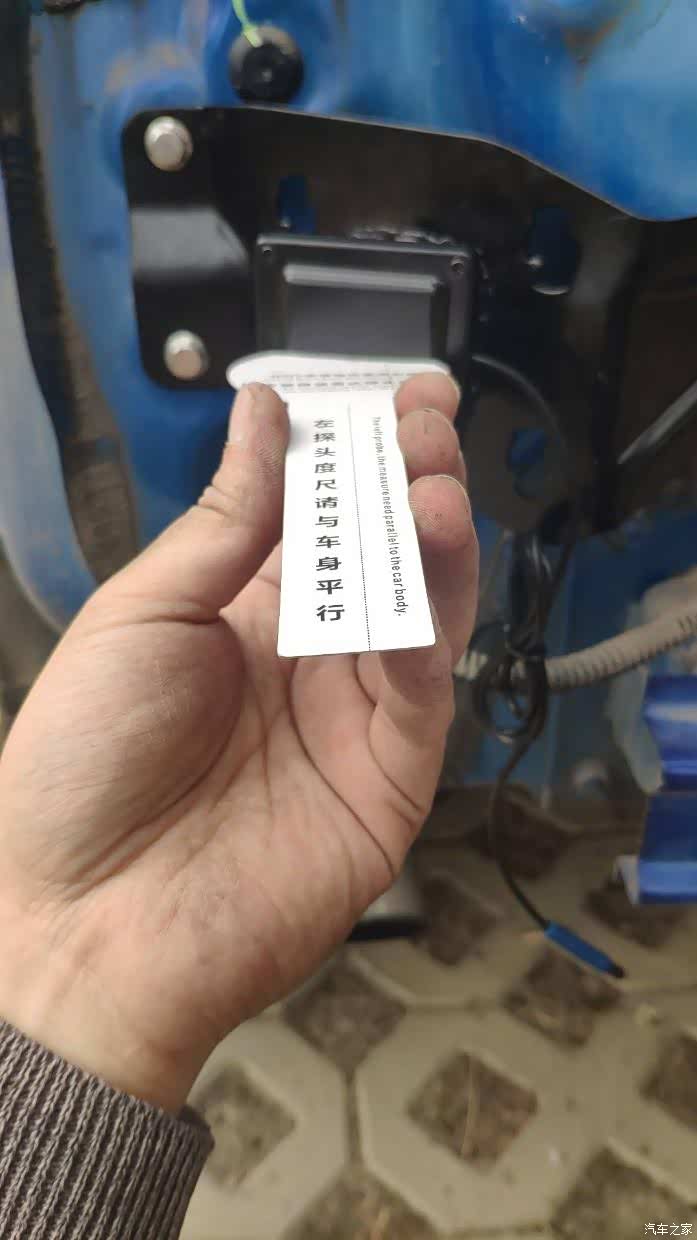

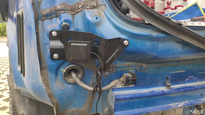

12.原厂支架完美匹配,只用把雷达粘或贴,反正固定安装牢固就行

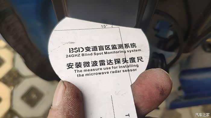

13.支架安装完后,对雷达按照说明书进行调整即可
14.左右雷达安装完毕

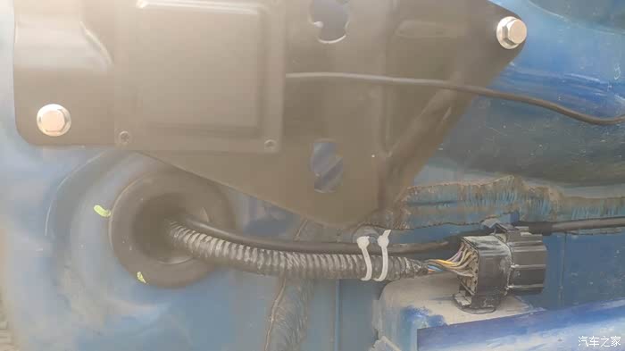

15.线路收纳,从原车孔位进入车内即可

17.走线完毕后,在中控保险盒接通并线辅助ACC电源,恭喜你,并线辅助安装完毕。这套并线辅助总成带一个蜂鸣器~别接这玩意,就当它不存在。安安静静的左右亮灯提示即可~再说说门上那个灯的固定,直接透明704或者蛇胶都行,推荐蛇胶更换方便~总成配的灯,亮度真的很低,颜色也不好看,这个灯,直接剪了,随便买对12V各种颜色都行,看个人喜欢了~
