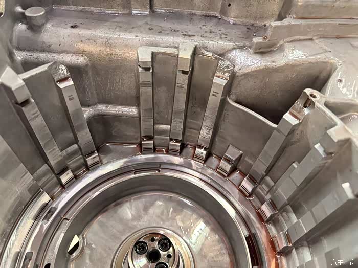

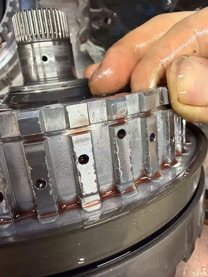

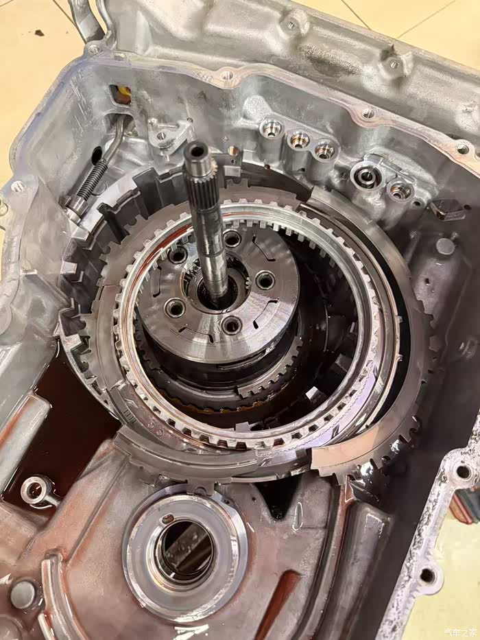

下午还是感觉不对劲,果断找了家专门修变速箱的地方。拆开之后,老板原话:"你幸好来搞了,这比想象中厉害多了。"
实际情况:
波箱壳已经被撑坏了摩擦片已经断裂好在电脑版没问题——这也解释了为什么一直查不出故障码老板说幸亏维修得早,不然再开一段时间,随时可能抛锚在路上,到时候电脑板也得换,又要多花3000元!
