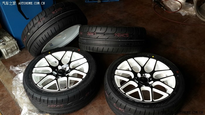

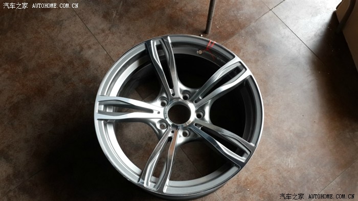

首先来张,山寨圈配225/45R17 RE11赛道练习配置的图片。圈是仿135那款,而且是17寸。这个比较轻,8.3KG,但是动平衡一般。平常用,不太推荐,估计抗冲击能力一般。跑跑赛道倒是相对无所谓,总不能跑着就烂掉嘛。。。。

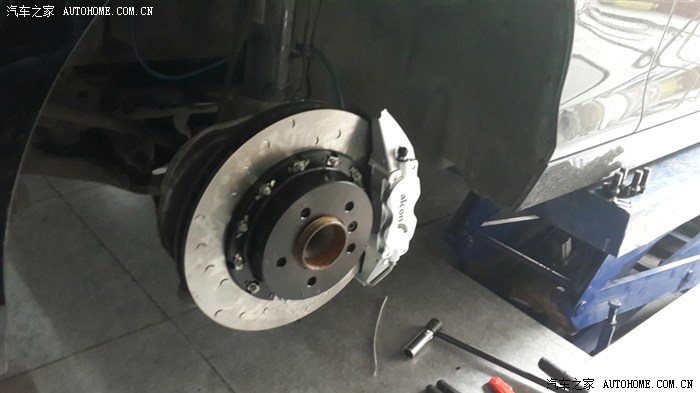

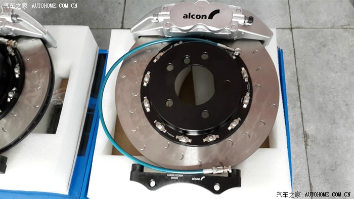

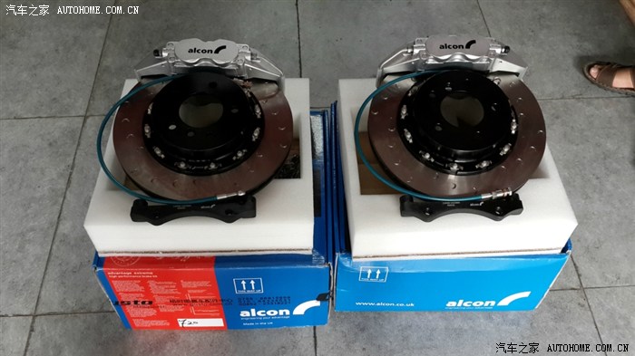

ALCON,兜兜转转这么久,终于还是你。。。。
个人很喜欢的鱼鳞。卡钳、刹车盘加桥码和钢喉,总重量在10KG样子,跟原厂重量基本抵平。

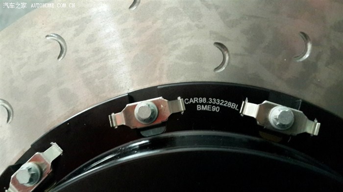

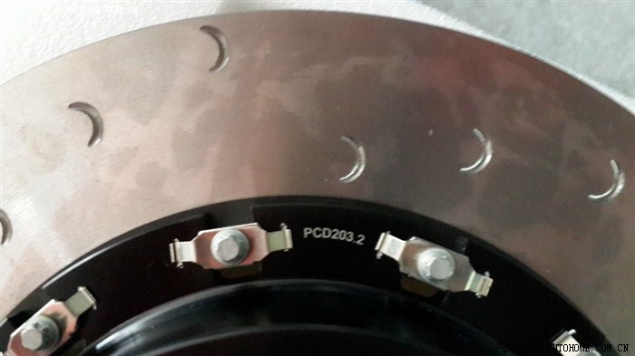

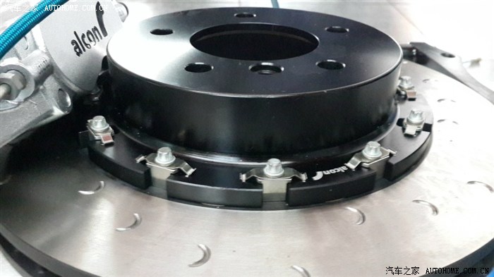

配的是335X32的分体浮动碟。理论上说,浮动碟可以最大程度的降低刹车抖动现象。
鱼鳞特写。改装件用久了后发现,BMW的好多东西实际上是通用的。这套刹车就可以轻松装到F30上。。。。
有些没经验的店家,拿到这个浮动碟后,发现螺丝是松的,就会去紧一下。。。。那就大错特错,紧了以后,还怎么浮动。。。。白白浪费浮动设计。

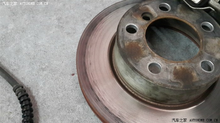

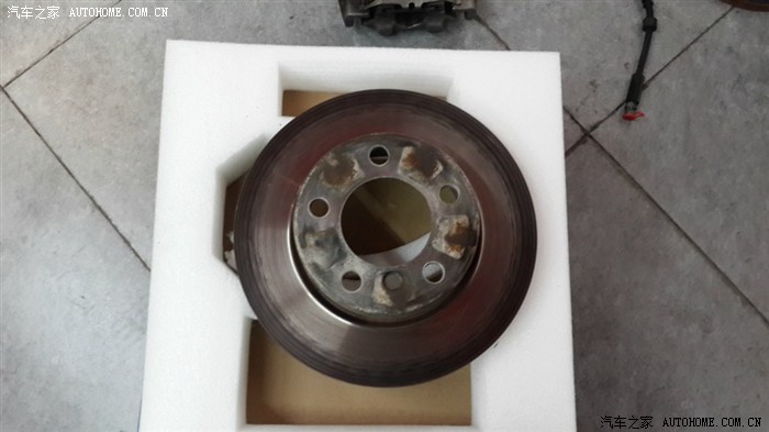

附上原厂刹车盘对比,是不是有种白天鹅和丑小鸭的感觉。
原厂刹车盘,由于连续的赛道高温折磨,然后温度过高,终于导致刹车烧焦,粘在了刹车盘上。连续折磨个十来圈后,必定出现“制动过载”的报警。相信很多很多车主,从来没见过这个警报吧。。。。警报的图片,由于跑赛道,实在没本事拍。。。。。。。

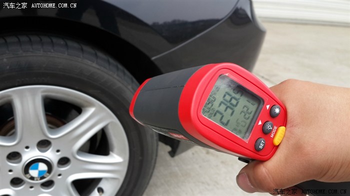

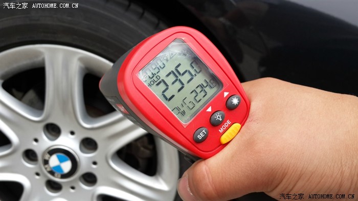

我上几张刚跑完赛道,用红外温度计打的温度图片给大家看,可能就会有所了解。
原厂后轮刹车盘有238度,估计峰值应该在400度样子。
原厂前轮刹车盘235度,峰值应该在500度光景。参考朋友的AP刹车,他的跑完以后,只有130多度。

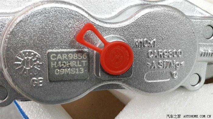

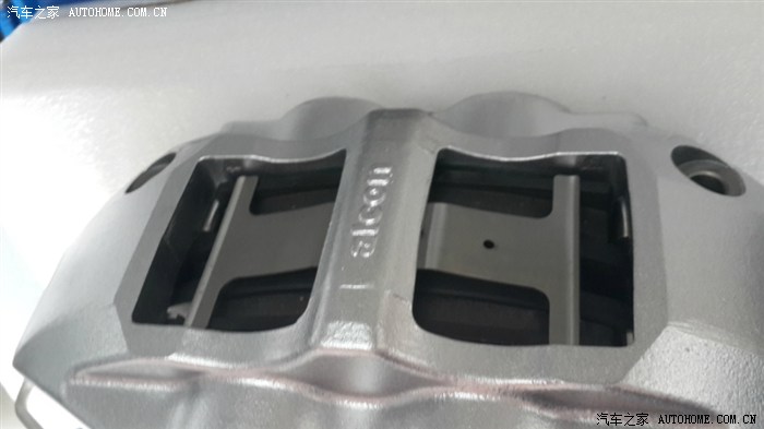

卡钳是一体式,应该是铸造一体。ALCON有款锻造一体,小型号叫CCX,竞技专用,很轻很强,但是很贵。
卡钳型号,CAR98系列。

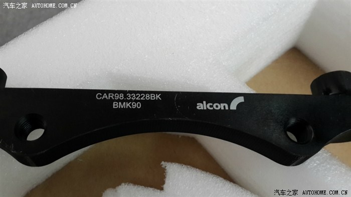

桥码特写,材料是P2钢,强度很高。这么小的东西,为了安全考虑,真的不建议用铝合金的。铝合金虽然轻,但是同体积强度跟钢比的话,差的还是很远。

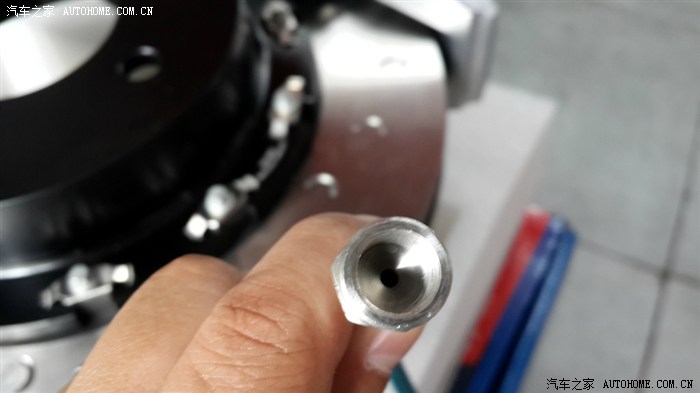

F20的钢喉是凹嘴设计,跟很多车子一样。
安装好后的图片,光秃秃的,美感不足。

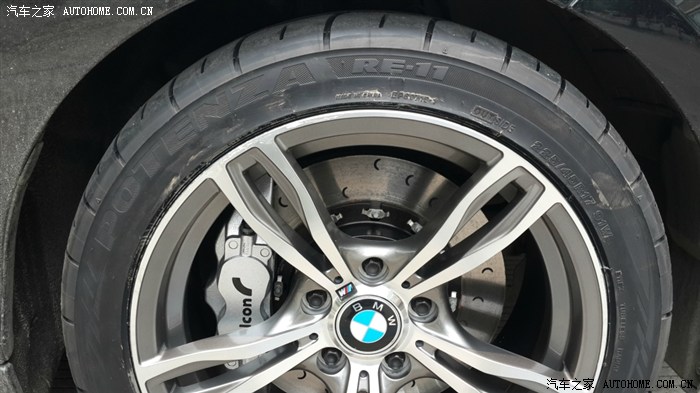

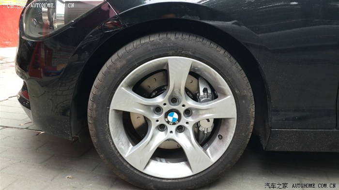

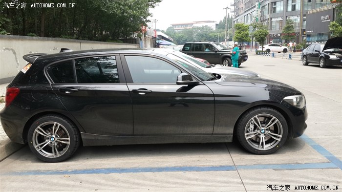

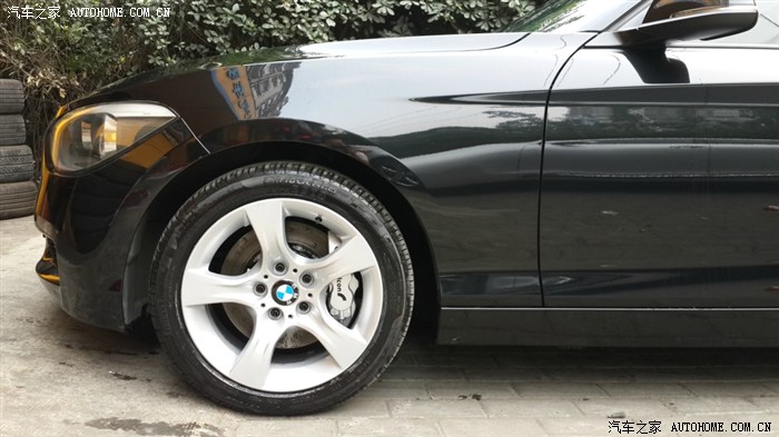

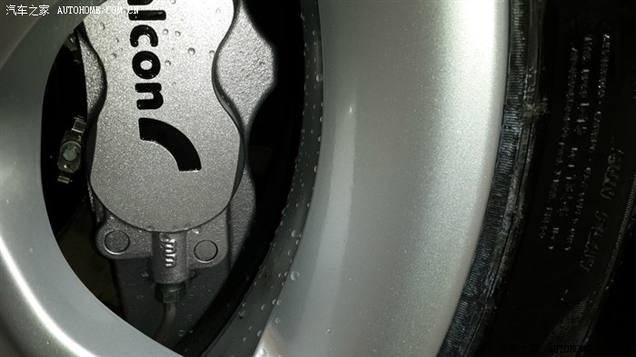

配上轮圈,感觉就好多了。。。。为了图个低调和省心,用了老325的原厂17寸轮圈。为了图个便宜,用了225/45R17的新P7防爆胎,某宝970一根。
来张稍微远一点的。

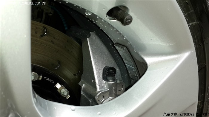

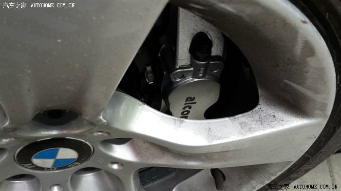

用17X8J,ET35的轮圈装ALCON大四的表现。。。。卡钳跟轮圈,起码有五公分的差距。而且后轮有一点点爆,尚在接受范围。所以,要是有朋友也用这套刹车的话,轮圈ET数字,尽量不要小于35。同时也在暗自庆幸,幸亏没去装Z4那个五幅。它的ET只有25,那就爆龟党了。。。
之前提到的轮圈内径,主要就是怕卡钳碰上轮圈内侧。这张图片未能很好展示,改天再去拍照更形象的。
另一个角度
终于轮到山寨圈出场,很山寨。。。。
装上去的实际效果,倒是还可以。。。
再放几张,我那悲催了的轮圈。该死的内径啊,接触刹车这么久,从来没遇到过这种问题。。。

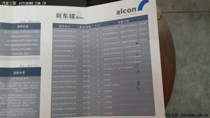

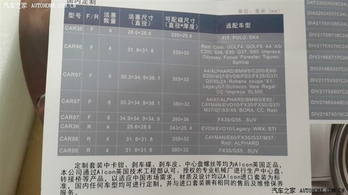

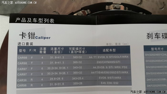

ALCON包装上附带的规格表
规格表二
规格表三

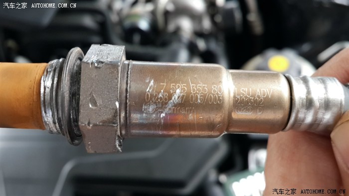

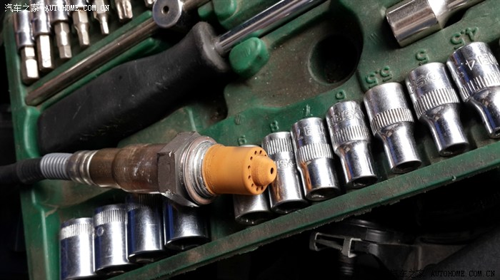

前天无聊,拆了氧传感器看看燃烧情况。嘿,相当不错哦,金黄金黄。。。。
零件编号。。。。。不建议去拆。原厂出来的时候,氧传感器安装的太紧,拆的角度也不好。所以,这次拆下来后,丝牙就完蛋了。已经问4S重新订了个前氧传感器,估计三元头段的丝牙也已经受损。。。悲催啊!
